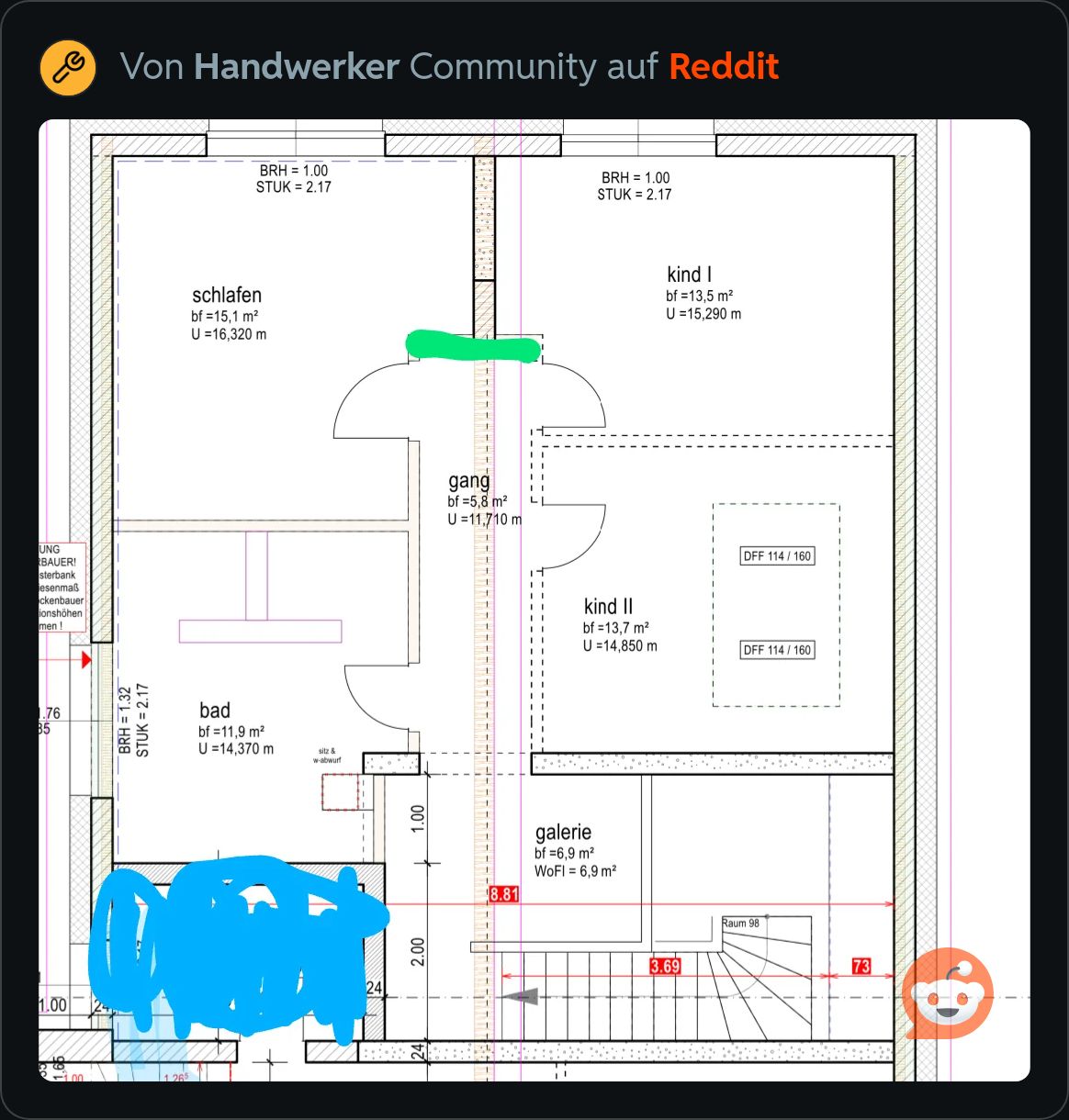

    Wir bauen gerade ein Haus BJ 1969 mit dem KFW55 Standard um. Nun überlegen wir eine Klima für das OG vorzubereiten oder gleich einzubauen.
    Ich hatte 4 Klima Fachfirmen da und 4 verschiedene Aussagen.
    Unser aktueller Favorit wäre (auch aufgrund des Preises) ein Wandgerät (3,5 KW) ans Ende des Ganges (grüne Markierung )zu montieren. Sind uns aber nicht sicher ob die Schlafzimmer dadurch ausreichend gekühlt werden. Es ist nicht unser Ziel die Zimmer auf 21° zu kühlen. Wir möchten dem OG einfach ein bisschen Luftfeuchtigkeit und kältere Luft zuführen, um an extrem heißen Tagen angenehm schlafen zu können. Durch die PV haben wir keine Schmerzen wenn die Klima den ganzen Tag durchläuft.
    Ich möchte noch erwähnen, dass wir im kompletten Haus einen zentrale Lüftung haben. Die Schlafzimmer und die Galerie haben Zuluft, das Bad Abluft.
    Was meint ihr?

    Mit einer Aircondition führt Ihr keine Feuchte zu. Ihr führt überhaupt nichts zu, sondern Ihr fahrt die Raumluft im Kreis und trocknet sie dabei noch stark aus.

    Sorry. Hab mich falsch ausgedrückt.
    Wir wollen die Luft kühlen und die Luftfeuchtigkeit reduzieren

    Ich gehe davon aus, dass ihr das Dach dämmt/gedämmt habt? Wenn ja, dann mach das so.
    Der Schlüssel ist Laufzeit. Im Hochsommer 24/7. Und keine Angst, das ist sehr günstig im Verbrauch.
    Und auch wirklich anschalten, sobald die Temperaturen im Haus ansteigen. Nicht erst, wenn sie zu hoch sind.
    Die Lüftung macht nix.
    Ich "kühle" mein Schlafzimmer, indem ich mein Wohnzimmer kühle, das durch zwei Türen und einen 7 Meter langen Flur vom Schlazi getrennt ist. 140 qm im Altbau mit 3,5 kW. Nur das Dach ist neu.
    Ergänzung:
    Die Galerie sollte durch eine Schiebetür abtrennbar sein, sonst kühlst du zu einem großen Teil das EG. Das kann zwar auch noch klappen, wird aber ne Ecke knapper bzw. braucht noch mehr Laufzeit (und irgendwann ist der Tag halt rum).
