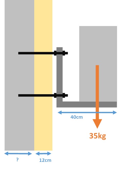

    Hallo Leute,
    an unserem Haus wurde vor einigen Jahren eine Vollwärmedämmung (12cm dicke Platten aus Styropor oder ähnlichem Material) aufgebracht.
    Nun möchte ich an einer Außenwand das rund 30kg schwere Außengerät einer Split-Klimaanlage montieren.
    Jetzt stellt sich jedoch die Frage, wie ich das am besten anstelle.
    Mit langen Schrauben (welche bis zum Mauerwerk reichen) direkt anschrauben wird nicht möglich sein, da die Dämmung mit Sicherheit zu weich wäre und nachgeben würde.
    Wie löst man so etwas fachgerecht und mit überschaubaren Kosten und Aufwand?
    Ich wäre euch über jeden Tipp und Ratschlag sehr dankbar.
    Vielen Dank im Voraus! ;)

    Angenommen ich klebe 4 Gewindestangen (M12? M16?) mit Injektionsmörtel ein und befestige damit eine Montagekonsole für so ein Klima-Außengerät. Dann wirkt doch mindestens ein 12cm langer Hebel auf die Gewindestangen, da die weiche WDVS Fassade wohl nicht wirklich eine Sütze ist.
    Leider weiß ich auch nicht, welche Art von Mauerwerk bzw. welche Art von Ziegel sich hinter der Wärmedämmung befindet. Ich vermute aber, dass es im betreffenden Bereich Beton-Hohlblocksteine sind.

    Ja, und? Ist doch nix für die Gewindestangen...
  8. #8 Fred Astair, 14.05.2019
    10.575
    5.104
    Doch, die 12er Gewindestange wird sich verbiegen.
    Ich würde wenigstens 16er Gewindestangen nehmen und vorher die Biegesteifigkeit im Schraubstock testen.

    M16 ist gescheit - sorry, das sind vielleicht 50kg, das ist doch nix.

    M16 galv vz 200 mm Last Abstand 170 N ca ich schaue morgen mal nach Inox im Klebeverfahren und nach der erf Verankerungstiefe, Inox ist etwas schwächer im Tragverhalten.
  15. #15 SIL, 15.05.2019
    8.986
    3.257
    MW 6 N/mm² p>0,8 Mörtel M 2,5 Konsole x 50 mm y 350 mm sy 250 mm 5 mm t Injektionssystem A4 M 16 Abstandsmontage ohne Konterung Untergrund e 150 mm t 5 mm α 1
    M12 würde in Beton noch ausreichend sein, im MW nicht daher M16, Auslastung ZUG ca 60% QUER 35% INTERA 90 % Nachweis MW auf Bruch und Zug Gruppe und Einzeln alles unter 60% i.o.wichtig ist das MW, sind es echte Hochlkammersteine ? die Bohrung muss dann in " Knotenpunkt" MW sein, der vordere Steg und ggf innere sind nicht ausreichend.
