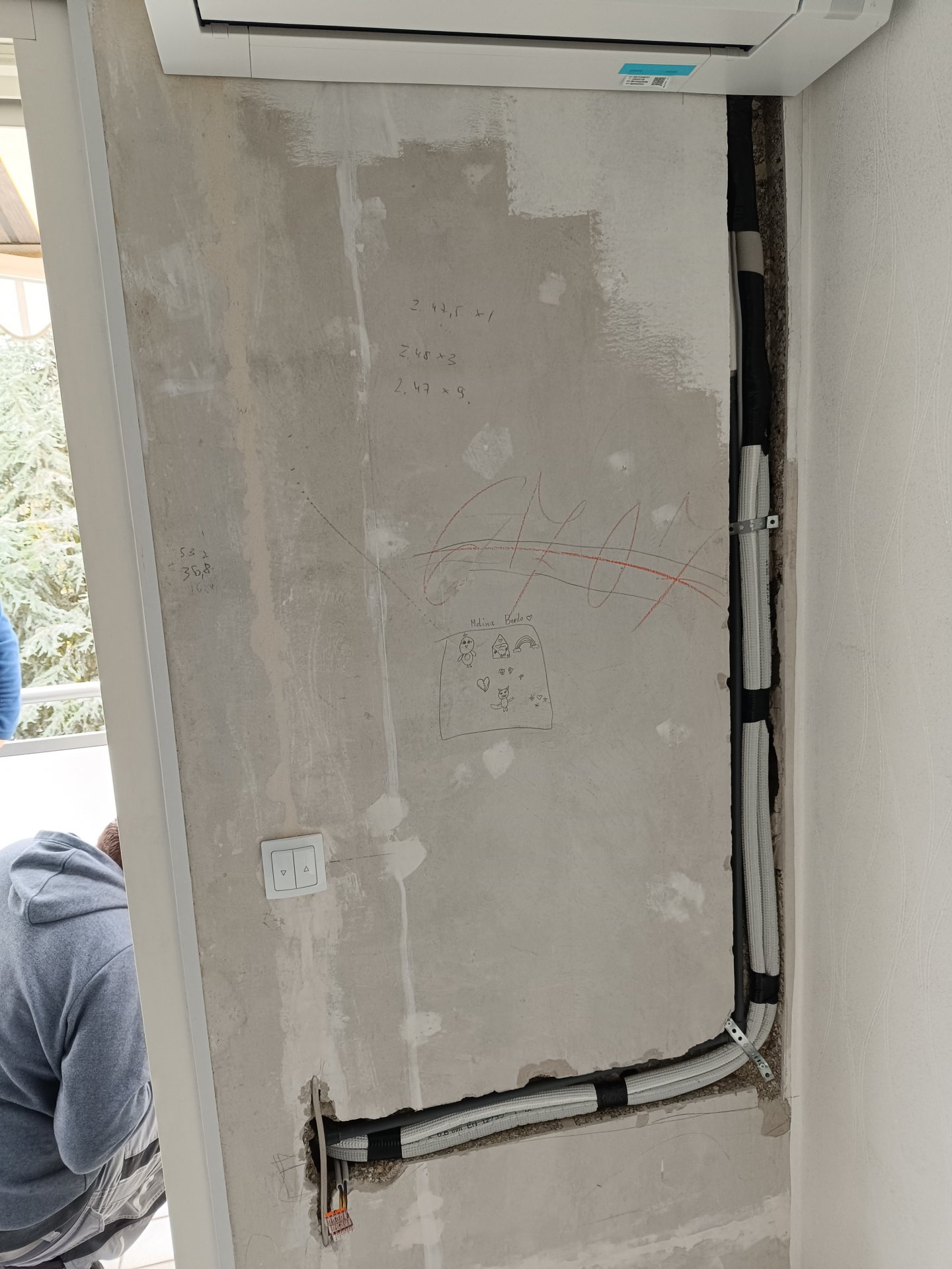

    Hallo ihr Lieben,
    bei mir wurde eine Klimaanlage installiert und wir haben die Leitungen in eine tragende Betonwand verlegt. Siehe Bilder.
    Nun muss ich die Schlitze zu spachteln.
    Habe Angst irgendwie die Leitungen zu beschädigen.
    Könnt ihr eventuell eine Schritt für Schritt Anleitung mir geben, wie ich es am Besten machen soll?
    Welche Materialien soll ich benutzen?
    Vielen lieben Dank im Voraus.
    LG
    Fedordima

    Die Schäden werden vermutlich erst entstehen, wenn man die Leitungen wieder freilegen muß.
    Deswegen würde ich die Leitungen mit einem Gipsputz oder einem Kalkmörtel aus Kalk und Sand und ganz wenig Zement verspachteln.
    Oder einfach eine Gipskarton- oder andere Platte davor anordnen.
    fedordima gefällt das.

    Vielen lieben Dank.
    Also siehst du keine Probleme bei Haftputz Rotband, außer bei der Freilegung der Leitungen?

    Nein!
