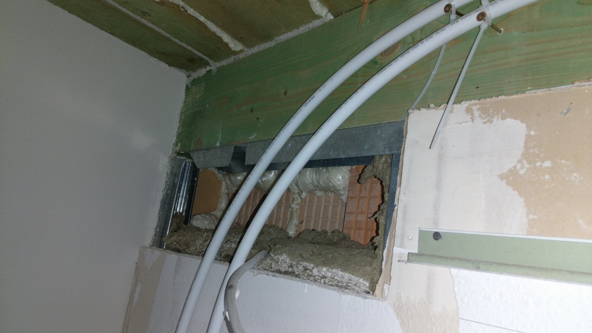

    Hallo in die Expertenrunde ,
    ich habe ein Haus übernommen und möchte ein paar Kleinigkeiten sanieren.
    In den Bildern habe ich meinen Sachverhalt mal kurz dargestellt.

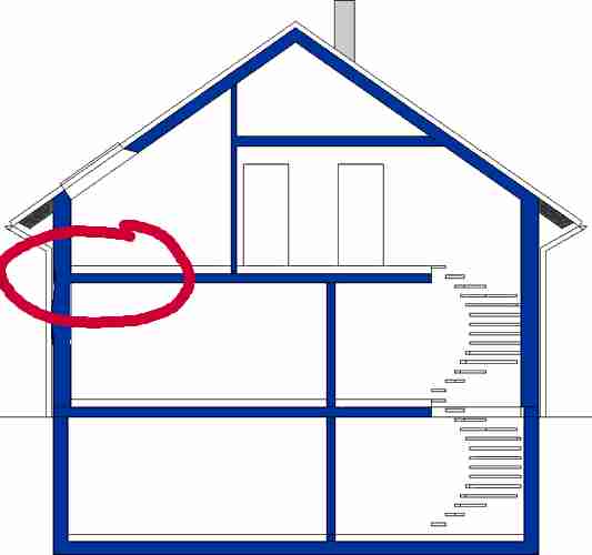

    Es geht mir um die Verlegung der Klimamembran in der Zwischendecke im Wohnzimmer.
    Das Haus wurde 1995 gebaut aber nicht fachgerecht abgedichtet.
    Diesen Schritt möchte ich jetzt nachholen.

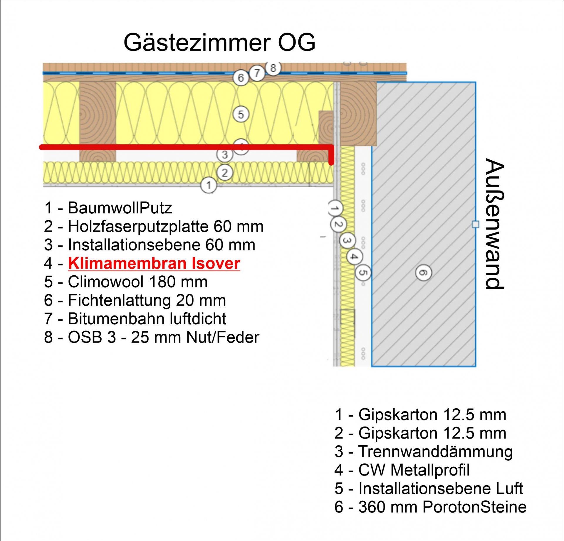

    Mein Problem ist , ich kann die Klimamembran von der Decke leider nicht an die Porotonwand R + L
    direkt anschließen , da sich in den Abständen das Ständerwerk befindet.
    Meine Frage nun ist , darf ich die Klimamembran auch an die Gipskartonplatte anschließen
    so wie ich das in Rot eingezeichnet habe ?
    Ich habe auch mal ein Foto gemacht und ein Stück Gipskartonplatte entfernt.
    Für eine Antwort wäre ich sehr dankbar.

    Danke erstmal für die Antwort , das ist mir bekannt , aber mein Sachverhalt befindet sich innerhalb der Etagen wie im Bild rot eingekreist.

    Machbar ist das schon, aber das Problem beginnt doch an der GK Wand, da es eine (unverputzte) Außenwand ist müsste die
    Dampfbremse über das Ständerwerk bis auf den Rohboden gezogen und dort luftdicht abgeklebt werden.

    ok , dann muss ich also auf der vollen Länge ( 5 Meter ) die GK oben 50 cm enfernen , dann die 12 CW Profile abschneiden , die Dampfbremse bis an die Ausßenwand führen und danach die CW Profile wieder verlängern und die GK Platten wieder anbringen ?
  6. Alex88
    6.763
    3.705
    sorry, aber was ist daran unverständlich?
    CW Profile abschneiden ist das sträflichste was man machen kann, denn dann ist die Statik der Wand weg.
    Wenn du es fachgerecht machen willst, musst du die GK Platten komplett entfernen, Dampfbremse auf das Ständerwerk kleben und neu
    beplanken

    Das ist natürlich ein recht hoher Aufwand , wäre es dann nicht einfacher , die komplette GK Wand inkl. Ständerwerk zu entfernen und die Porotonwand direkt zu verputzen ?
    Dann könnte ich die Dampfsperre oben direkt auf das verputzte Mauerwerk ( 36 cm ) kleben.
  8. Alex88
    6.763
    3.705
    Das wäre die Alternative
  9. #9 PrivatBau, 14.03.2022
    PrivatBau
    PrivatBau
    13.03.2022
    Ich denke das werde ich auch so machen , dann kann ich die Trockenbaumaterialien in der Werkstatt wieder verarbeiten , da kommt es nicht so auf Schönheit an.
    Danke für die Hilfe.
