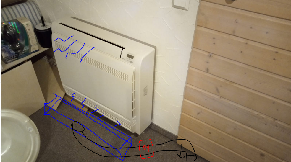

    Hallo, bin neu hier und habe von meiner Frau und Tochter einen Auftrag bekommen.
    Kurz zu meiner Person, bin seit 6 Monaten stolzer Papa von einem kleinen süßen Töchterlein.
    Unsere Wohnsituation stellt sich derzeit wie folgt dar.
    Wir wohnen in einer Dachgeschoss Eigentumswohnung mit ausgebautem Spitzboden (Büro)
    und die Temperaturen steigen täglich an, da wir bei unserem Töchterchen das Fenster nachts nicht öffnen möchten, wegen Luftzug usw. haben wir mittlerweile jetzt (laut Babyfon) schon zwischen 27-29°C Nachts im Kinderzimmer.
    Wir haben 2016 schon eine Split Klimaanlage nachrüsten lassen, leider haben wir damals nicht wirklich bedacht das das Kinderzimmer mal gekühlt werden muss.
    Derzeit ist ein Innengerät (Wand) im Schlafzimmer und ein Truhengerät auf dem Dachboden montiert, das Truhengerät wurde damals so positioniert (direkt beim Treppenaufgang auf dem dachboden) um den Spitzboden und zugleich auch (bei geöffneter "nicht abgedichteter Klappe") das Wohnzimmer mit zu kühlen.
    Vorab die Info, eine weiteres Klimagerät bzw die Erweiterung der bestehende Anlage ist leider derzeit keine Option für uns :-)
    Nun zu meiner Frage bzw Laien Idee:
    Mein gedanke war, eine DIY Lüftunganlage in das Kinderzimmer (ca. 12qm mit voller Dachschräge) zu legen.
    Abluftrohr durch die Decke Kinderzimmer in Dachboden mit Anschluss an die Abluft vom Bad, da dachte ich an einen Rohreinschubmotor um die warme Luft aus dem Kinderzimmer abzusaugen.
    Länge rohr von Kinderzimmer zu Abluft Bad(Dachboden) ca. 3-4m
    Zuluftrohr: Hier war meine erste idee, einen Schlauch vor das Klimagerät zu legen das die Kalte Luft ebenfalls mit einem Rohrmotor ansaugt und dann über einen Schlauch durch die Decke ins Kinderzimmer geführt wird.
    Länge rohr von Klimanlage zu Kinderzimmer ca. 3m
    Zu- und Abluft Rohr könnte ich von einem abstand von ca. 1m voneineander ins Kinderzimemr über den dachboden durch die Decke legen (direkt nebeneinander würde ja nichts bringen , oder? Kalte Zuluft würde dann ja von der Abluft abgezogen werden)
    Meine Großen bedenken sind jedoch die Auslegung der Luftzirkulationsmasse, da habe ich leider derzeit noch keine große Ahnung. udn ich möchte auch nicht zu viel Luft aus dem Kinderzimmer ziehen.
    Was meint ihr zu dieser Idee, bzw. hat sowas jmd schonmal gebaut oder eine andere Idee wie ich das Kinderzimmer gekühlt bekomme.
    Vorab schonmal vielen dank an alle die mir zu diesem Thema antworten.
    anbei habe ich ein Bild angehängt mit dem gedanke wie ich die Kalte Luft vom Klimagerät abzwiegen will :-)
    Gruß Strahlerk5

    Du hast also Angst vor Frischluft vom Fenster, gleichzeitig aber keine Befürchtung, kalte Luft vom Klimagerat konzentriert ins Kinderzimmer zu führen? Habe ich das so richtig verstanden?
    Dann willst Du Luft aus dem Kinderzimmer nach draußen abführen. Woher kommt die notwendige Zuluft von Außen?

    Besser eine kleine dezentrale, temperaturgesteuerte Lüftungsanlage verwenden-
    für den Winter gibts welche mit Wärmerückgewinnung,
    die zudem sehr leise sind und kaum Strom verbrauchen und mit Luftfilter ausgesatttet sind (zB Bayernluft o.ä.)
