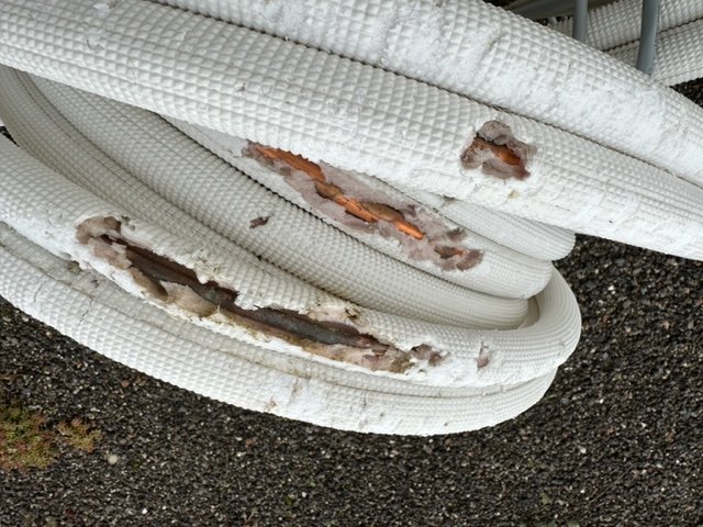

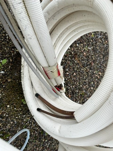

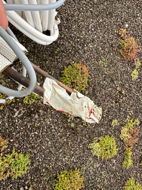

    Wegen eines Hagelschadens mussten wir jetzt aufs Garagendach. Da konnte ich auch die vorbereitete Klimaverrohrung in Augenschein nehmen. Zwei der Drei Klimaleitungen waren am Ende nur mit Klebeband verschlossen. Das hat sich in der Zwischenzeit natürlich gelöst. Ein paar Leitungen haben wohl auch etwas von Vögeln zugesetzt bekommen und sind an der Stelle korrodiert. Zumindest oberflächlich. Was meinen die Experten: Kann man hier noch was retten?
  14. #14 Fred Astair, 26.08.2023
    12.642
    6.511
    Dem Kupferrohr passiert nichts.
    Rohrdämmung nachbessern, mit Armaflex selbstklebend luftdicht abkleben und mit UV-beständiger Ummantelung vor der Sonne schützen.
    Sowohl die Kälteleitungen als auch die Stromleitungen sind nicht UV- beständig und haben ungeschützt im Freien nichts zu suchen.
    Gast 85175 und SIL gefällt das.

    Die Rohrdämmung ist in großen Teilen wohl eher nicht mehr zu retten, dem Kupfer ist die oberflächliche Korrosionsschicht aber doch ziemlich egal. Alles gut soweit...

    Danke für eure Einschätzungen. Es handelt sich meiner Meinung nach sowieso um die Leitungen die bei Anschluss gekappt/gekürzt werden würden. Die sind ja recht großzügig nach außen gelegt worden.
  17. DASI90
    DASI90
    17.11.2022
    84
    Also wenn ich das entsprechend wie vorgeschlagen nachbessere kann ich das soweit liege lassen bis es in Frage kommen sollte installiert zu werden?
  18. #18 Fred Astair, 30.08.2023
    12.642
    6.511
    Ja.
