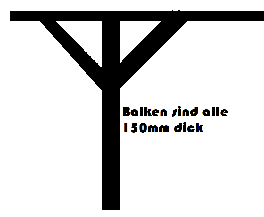

    Hallo.
    Ich habe in der Wohnung Dachbalken wie in der paint Zeichnung unten dargestellt. Da alle Wände aus Rigipsplatte bestehen kann ich dort keine Klimmzugstange anbringen und habe nun diese Klimzugstange gefunden, die mit einem Spanngurt um Balken, Bäume etc festgezurrt werden kann.
    So muss ich auch nicht in die Balken bohren. Die Frage die sich mir nun stellt ist, ob die Dachbalken überhaupt so eine seitliche Krafteinwirkung an der Klimmzugstange aushalten, oder seitlich dann durch meine 90kg + Hebel durch Abstand der Klimmzugstange irgendwie sich zur seite lösen können? Dass die 150mm Balken nicht brechen werden ist schon klar, nur bin ich mir da nicht sicher, ob das nicht irgendwann sich sozusagen immer ein Stück mehr zur Seite hin unter dem oberen Dachbalken rausbewegt. Nicht, dass mir irgendwann wortwörtlich die Decke auf den Kopf fällt. :mega_lol:

    Einzelne Sparren müssen jederzeit für eine Mannlast von 1 kN, also umgangssprachlich 100 kg, bemessen werden.
    Damit sollten die Unsicherheiten beseitigt sein.

    Ok, für mich klingt das dann nach Tonnen die da z.B bei Schnee, Wind etc. aufm Dach auch seitlich gegen diese Balken in der Wohnnung drücken?

    Klopf mal gegen den Pfosten dann siehst du schon der steht bestimmt unter Spannung.
    ich würde da keine Stange dran befestigen.
    bist du Mieter oder Eigentümer? Ist das ein EFH oder eine Wohnung ?

    Ja steht unter Spannung, hört man deutlich.
    Bin Mieter, und ist ne Wohnung, die aber logischerweise auch im Haus ist.. worauf willst du hinaus?
    Warum würdest du da keine Stange dran befestigen?

    Frage deshalb weil du als Mieter ohne Zustimmung des Vermieters sowieso keine Veränderungen oder Befestigungen an Tragendenen teilen vornehmen kannst, meist sogar im Mietvertrag geregelt.
    und bei einem Mehrfamilienhaus gibt es ja auch noch die ganze WEG mit der Vermieter dann im Schadensfall Probleme bekommt und auf dich zurückgreift.
    im selbstgenutzten EFH im Eigentum ist das was anderes. Da kannst du im Prinzip machen was du willst.
    aber mit der WEG da wird dir auch schnell was angehängt was völlig absurd ist, am Ende ist es dann deine Schuld wenn vom Sturm ein paar Dachziegel verschoben sind etc
    Kauf dir am besten eine Kraft Station mit Gestell dann bist du Safe

    Na ich verändere ja nichts? Deswegen ja extra diese Version der Stange, die mit nem Spanngurt befestigt wird. Keine Nägel, keine Schrauben. Für so ne Kraftstation hab ich im Dachgeschoss kein Platz. Alle Seiten haben Dachschrägen. Kann das Teil ja nicht mitten in den Raum stellen. Außerdem kosten die dank Corona jetzt 10 mal so viel wie diese spezial Klimmzugstange. :irre
