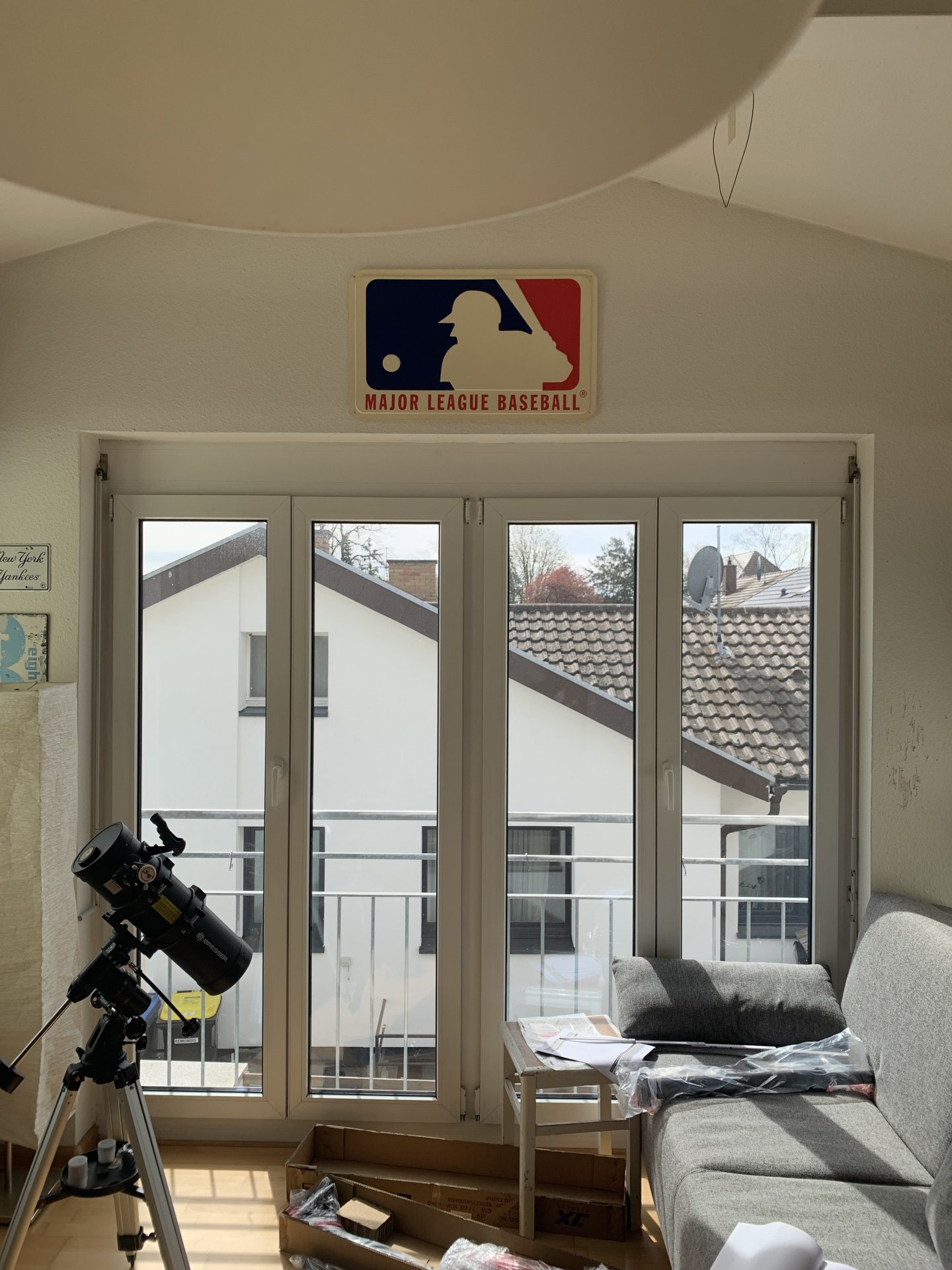

    ich würde gerne eine Klimmzugstange montieren, doch mein Vater ist sehr skeptisch darüber, ob die Wand dafür geeignet ist. Ich hab für ein besseres Verständnis Bilder hinzugefügt.
    Die besagte Wand ist ca 40cm dick, eine Außenwand im 1. Stock mit eingebauter Fensterfront und aus Ytong. Ich würde die Klimmzugstange gerne direkt über der Fensterfront (da wo das „Bild“ hängt) anbringen.

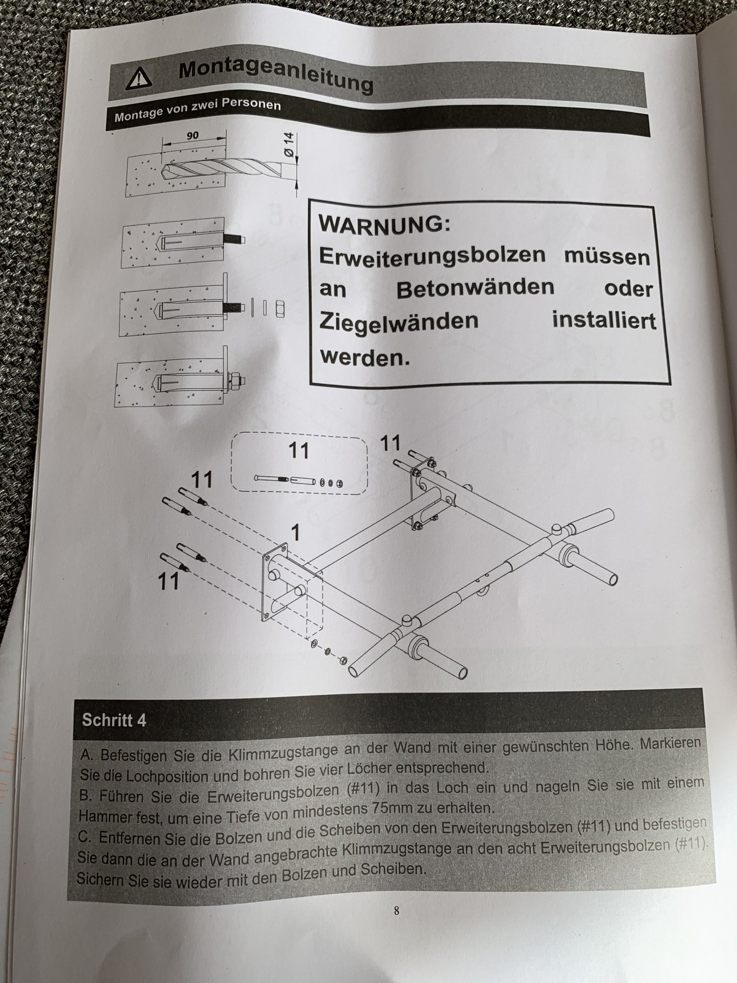

    Laut Montageanleitung soll die Klimmzugstange mit acht (4x2) Erweiterungsbolzen angebracht werden (Größe: 10x100). Ich würde es aber eh vorziehen Material mit besserer Qualität aus dem Baumarkt zu holen, weiß da aber auch nicht ob ich bei Ankerbolzen bleiben soll oder doch lieber Schrauben mit Dübeln verwenden soll.
    Die Löcher für die Schrauben/Bolzen sind in der Horizontalen 5,5cm und in der Vertikalen 16,5 cm voneinander entfernt. Die zwei Befestigungsstellen sind 50cm voneinander entfernt.
    Für die Hebelwirkung ist es glaube ich gut zu wissen, dass ich 90kg schwer bin und dass die Klimmzugstange an längster Stelle 65cm von der Wand entfernt ist.
    Ich wäre euch sehr dankbar, wenn ihr mir weiterhelfen könntet ob ich die Klimmzugstange an der wand grundsätzlich anbringen kann und wenn ja, welches Material ich am besten dafür verwende :) IMG_5938.jpeg

    Sind Rollläden vorhanden? Falls ja wird genau dort der Kasten sein.
    Wenn man genau den Betonsturz oder Ringanker erwischt könnte es funktionieren.
    Aber 200Kg an so bisschen Mauerwerk würde ich nicht riskieren

    Ja, siehe Kurbel.
    Die sitzen aber vermutlich davor und nicht darüber.
    Trotzdem würde ich nicht vor dem Fenster rumturnen wollen. Das Teil hängt doch dann mind 2,30 m über dem Boden. Da muss er dann hochspringen oder steht ein Stuhl davor?
    Gibt’s keine bessere Wand (ohne Fenster)?

    Leider gibt es in meinem Zimmer keine bessere Wand, und Fenster hab ich an jeder (immerhin viel Licht hab ich dadurch). Über so eine Dip-Vorrichtung habe ich auch schon nachgedacht, aber das würde dann halt wieder extrem viel Platz wegnehmen. Und eine Klimmzugstange für die Tür ist leider auch nicht drin, weil wir keine passenden Türrahmen haben.
    Das rumturnen vor dem Fenster mach mir nichts aus xD
    Glaubt ihr denn, dass die Fensterfront die Wand arg viel instabiler macht? Also so, dass es nen Unterschied macht?

    Wie von anderen Angesprochen hängt das alles davon ab, welche Wand du da hast.
    Wie groß und Fett auf der Anleitung steht, sollen die Einschlaganker an einer Wand aus Beton oder Ziegeln gesetzt werden. Also nicht Hohlblocksteine, Hohlziegel, Porenbeton oder andere moderne, leichte, isolierende Baustoffe.
    Außerdem sollte man davon ausgehen, dass diese Verbindung Kraftschlüssig ist, es zwischen Wand und Gestell also keine Lage aus Gipskarton oder leichtem Putz gibt.
    Kurzum:
    Dieses Ding kann man in seinem Fitnessbunker, Keller oder Autobahnbrücke andübeln, vieles was in den letzten 40 Jahren an Wohnraum gebaut wurde dürfte da ungeeignet sein.
