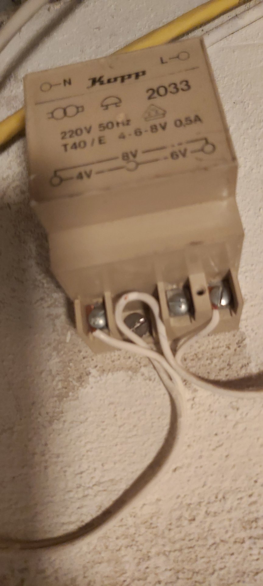

    Ich möchte gerne bei uns zwei klingel gongs installieren. Weil irgendwie die klingel zu leise ist.
    Trafo und gong sind ursprünglich aus den 80ern.
    Ich habe schon einen neuen gong gekauft aber trotz 80db ist der nicht viel lauter. Jetzt war meine idee einen 2 gong dran zu hängen. Einen für das OG und einen für das UG.
    Derzeit ist das wie folgt verbaut.
    Taster - trafo (4-6-8 V / 0.5 Ampere) - Gong (8-16 v~)
    Ein Kabel was vom taster über den trafo zum gong geht.
    Wie müsste ich den zweiten gong dranhängen?
    Dazu müsste warscheinlich auch der trafo gegen einen neuen getauscht werden (8-12-24 / 1 Ampere)
    Das würde gehen oder?

    Von gong zu gong gehen oder vom Taster zum neuen Gong.
    du hast leider von den 3 relevanten Teilen das einzige (den Trafo) Fotografiert bei welchem
    Keinerlei Aussage möglich ist
    sonst gibts noch 1000 verschiedene Möglichkeiten mit funk gong etc

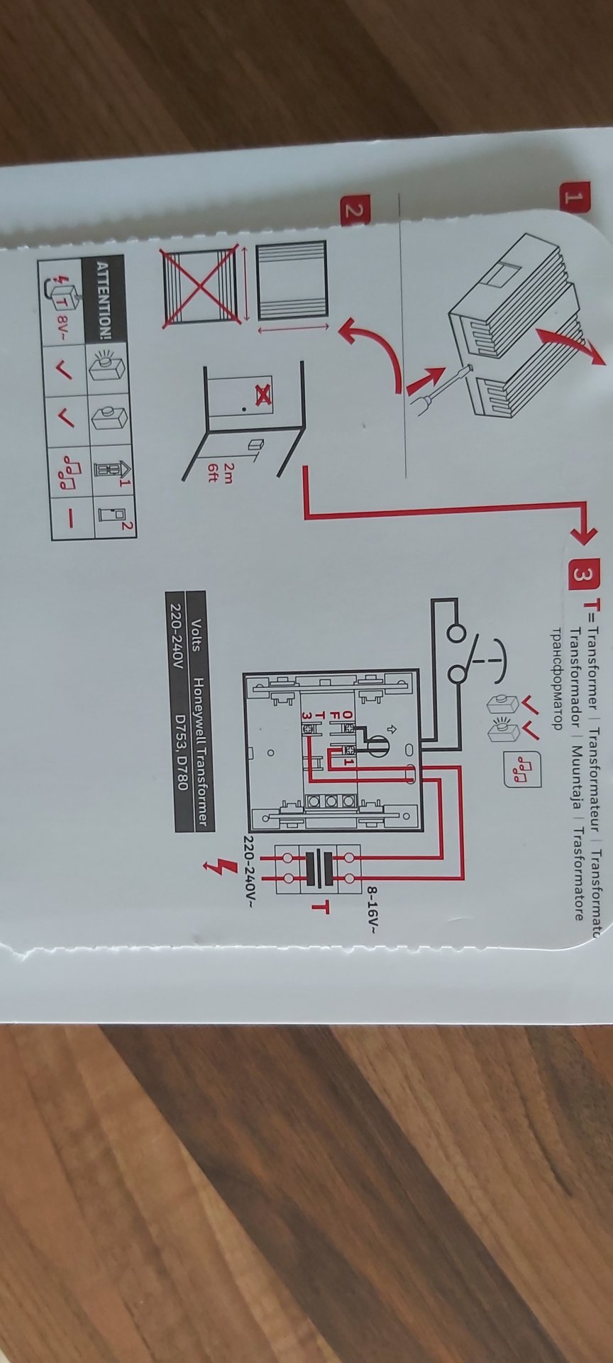

    Der gong ist der honeywell im anhang.
    Der taster ist ein normaler und hat Max. 24 V, 1 A

    Ich würde bei Klingeln versuchen hintereinander zu schalten (von Klingel zu klingel). Dazu muss aber denke ich ein Trafo von 8-12-24 / 1 A her. würde das so funktionieren, wenn 1 Klingel mit 4-6-8 / 0,5 A auskommt?

    Wenn zwei mechanische Gong mit einem1A Klingeltrafo betrieben werden sollen, dann wird das NICHT funktionieren.
    Der Trafo schafft das nicht.:cry

    Wieviel Ampere müsste der Trafo denn haben?
    1 Gong funktioniert mit 0,5 A. So ist es aktuell.

    Ist schon länger her da hab ich damit schon rumexperimentiert , ich glaub selbst mit 2A waren da keine vernünftigen Töne zu hören. Nimm elektronische Gongs.
