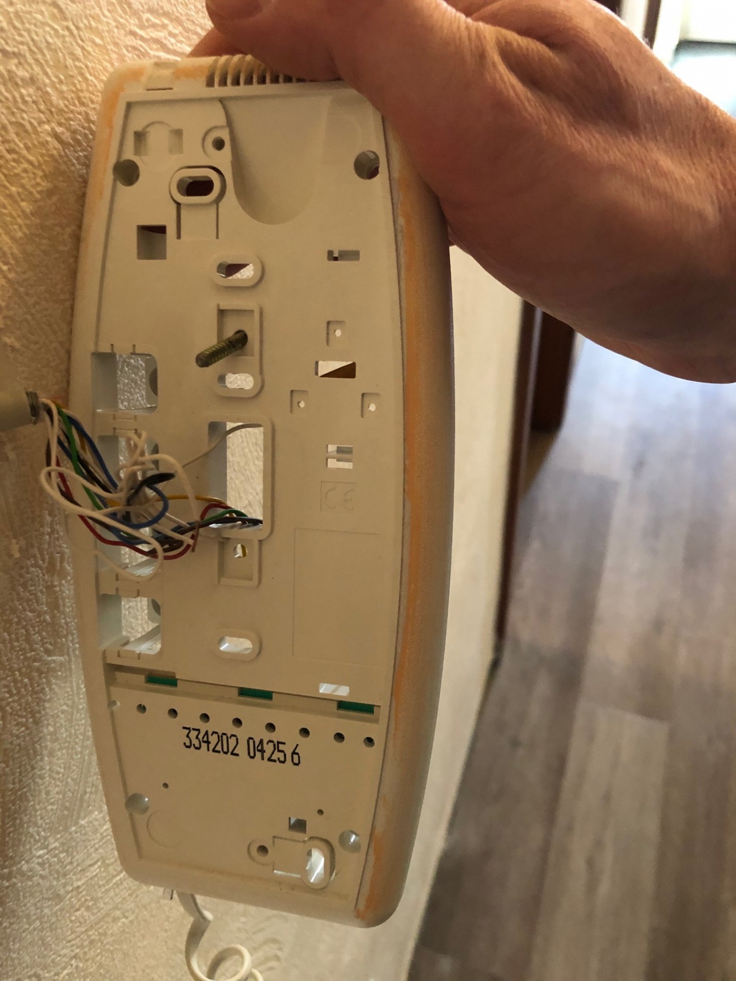

    Hallo liebe Gemeinde,
    ich habe am Haus aktuell eine Gegensprechanlage verbaut.
    - Außenteil
    - Innenteil
    - Netzteil im Sicherungskasten

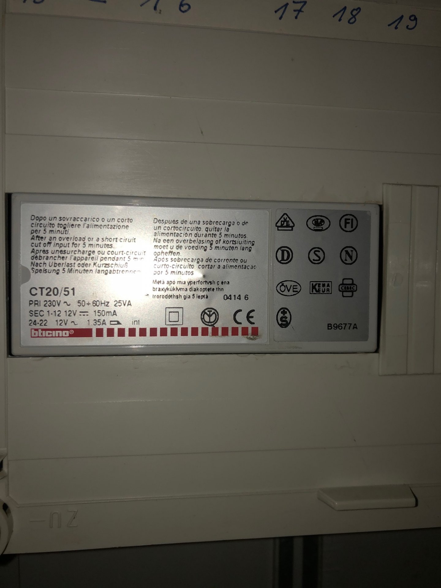

    Aufschrift Netzteil:
    - PRI 230V 25 VA 50 + 60 Hz
    - SEC 1-13 12V, 150mA
    - 24*22 12V 1 35A int

    Du kannst jeden Gong für 12V Wechselspannung ( ~ ) nehmen.
    Dem Taster ist die Spannung ansich egal. Da dein Netzteil über Klemme 1 und 12 auch 12V Gleichspannung liefert, könnte ein LED Klingeltaster montiert werden.
    Der wäre dann aber ständig beleuchtet. Ich würde beim Taster speziell nach Vandalismus und Frostsicher schauen. Meine Klingel entwickelt im Winter manchmal ein Eigenleben...
    Das Netzteil sitzt laut deinem Bild in einer Unterverteilung.
    Wenn die Abdeckung entfernt wird, besteht Gefahr durch elektrischen Strom!
    Da sollte man wissen was man(n) macht.

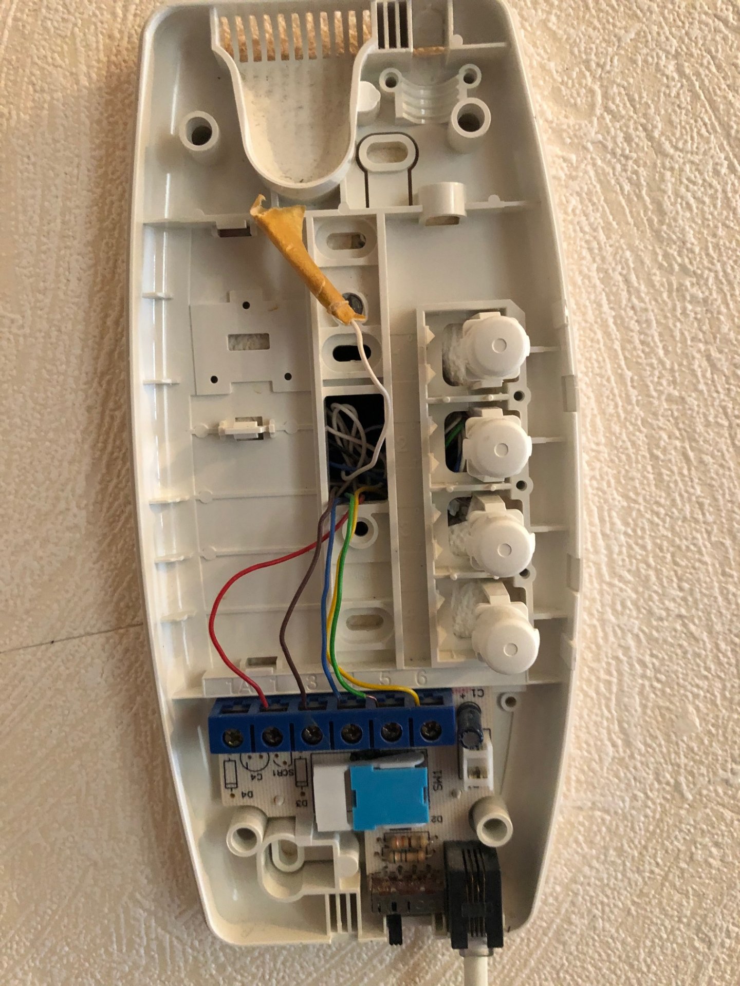

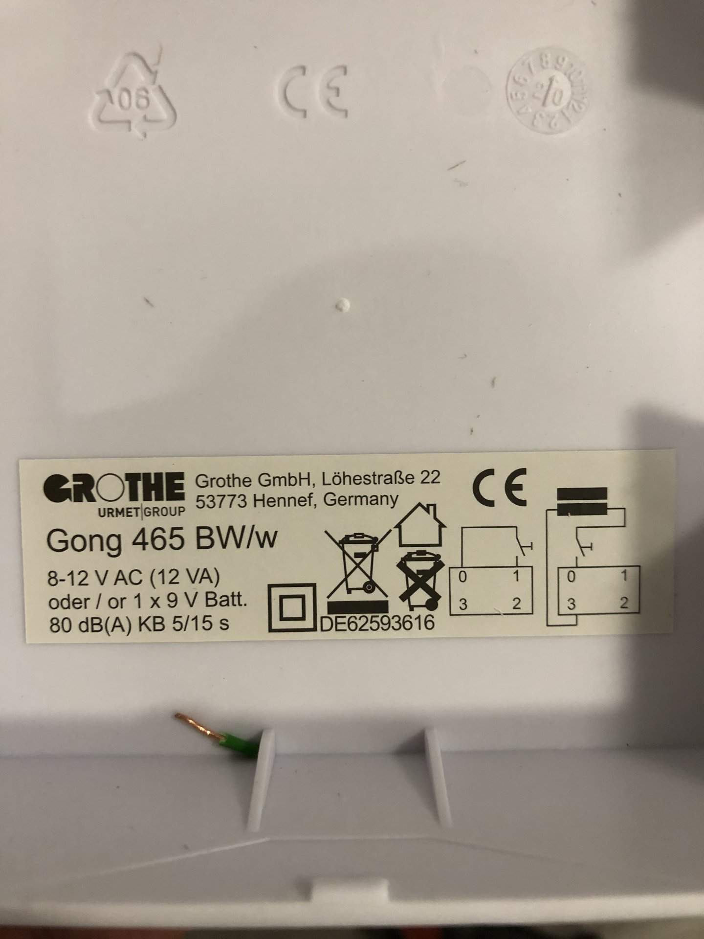

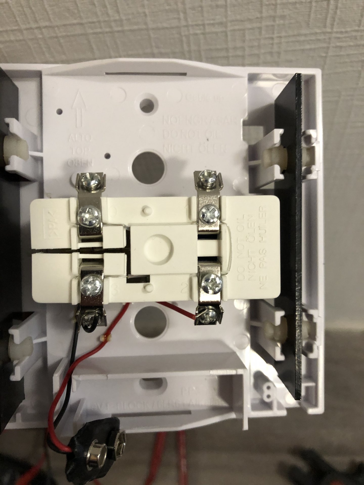

    Ich habe nun einen neuen Gong 6-12V.
    Innen gibt es tatsächlich nur zwei Anschlüsse und einen Anschluss für einen 9VBlock.
    Kinderspiel also...dachte ich...
    Die Klingelleitung hat 6 Adern.
    Gemessen:
    rot+ schwarz und rot + blau führen dauerhaft 11V
    rot + grün führen 11V wenn der Klingeltaster betätigt wird
    Bei anderen Kabelkombinationen fließt kein Strom.
    Und dennoch...ich bekomme es nicht hin (vielleicht ist das Ding auch einfach nur defekt...).
    Ich habe auch die (im Netz häufig erwähnte) Schaltung mit schwarz und blau auch mit eingelegtem 9VBlock probiert.
    Im Deckel findet sich ein Minischaltplan, eine genauere Anleitung lag leider nicht bei.
    Hat jemand eine Idee?

    Wenn du sie mittels einen Batterie betreiben möchtest so muss ein Draht zum Klingeltaster führen (Klemme 0) und einen Draht vom Taster zurück an Klemme 1. Nimm deine Batterie und schließe sie an den Gong an. Die Taster Leitung lässt du ab. Nimm dann ein Stück Draht und stelle mal kurz eine Verbindung zwischen Klemme 0 und 1 her. Wenn die Batterie in Ordnung ist so sollte der Gong beim überbrücken der Kontakte „DING“ machen und wenn du den Draht wieder entfernst „DONG“. Wenn nicht dann stimmt etwas nicht.
    Wenn sie Funktioniert dann entferne die Batterie wieder und schließe die Drähte Rot und Grün (vorausgesetzt du hast richtig gemessen) an die Klemmen 0 und 3 an. Welcher Draht an welche Klemme angeklemmt wird ist egal.

    Ich glaub nicht ganz. Kann auch beim Betätigen in Richtung "Dong" anziehen. Dann Drähte tauschen ;)

    Guten Morgen,
    besten Dank...das war die Lösung, läuft alles.
