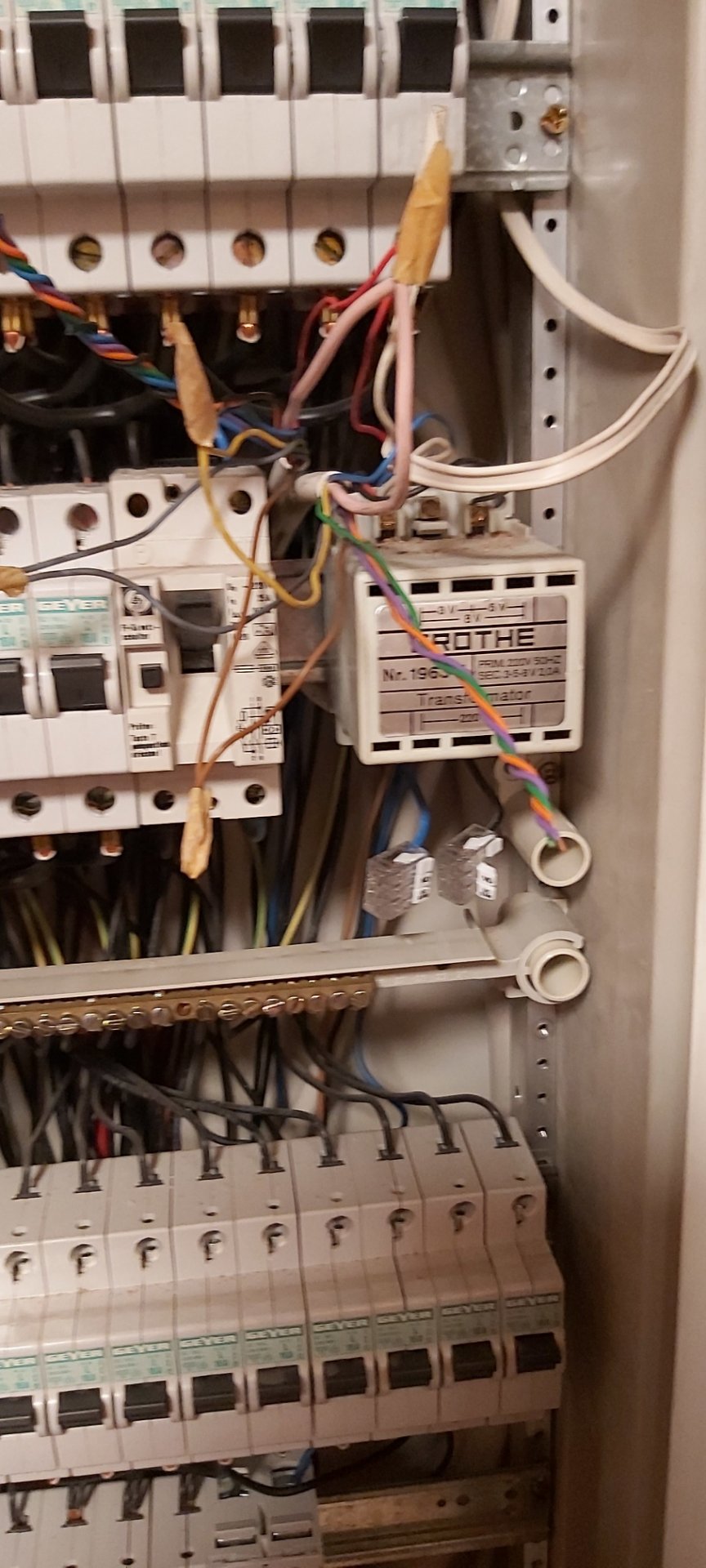

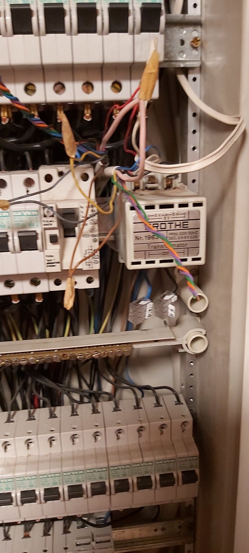

    Habe jetzt die Anlage so weit am Laufen. Bis auf den Grothe -Klingeltrafo war eigentlich alles klar.
    Ohne eine externe Stromquelle funktionierte der Türöffner nicht. Habe dann diesen Grothe für den Öffner mit angeschlossen. Mit 3 und 5 V Anschluss.
    Wie schließt man den eigentlich richtig an? Er hat ja am Ausgang (Primär) 3 und 5 Volt. Ergibt ja zusammen dann 8 Volt??
    Damit funktioniert der Türdrücker .

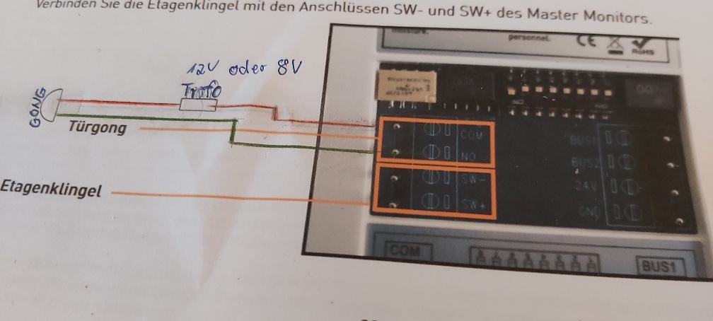

    Es ist ja eine Balter EVO Bus Station mit einem Monitor. Jetzt soll noch eine einfache Klingel mit installiert werden würde die mit dem Trafo funktionieren?
    Oder sollte ich hier direkt einen 12 V Netzteil anschließen??

    Die Klingel ist ein Gerät was mal mit 4 St. 1,5V Batterien betrieben wurde und bis jetzt an dem Grothe betrieben wurde. Wäre hier der 12 Volt Trafo nicht zuviel des Guten, mit dem Trafo wird auch der Türöffner betrieben.

    Die alten Klingeltrafos haben, von der mittleren Klemme ausgehend, einmal 3 und einmal 5 Volt. An den äußeren Klemmen bekommt man 8 Volt.

    Wer kann mir hierzu was sagen:
    So schrieb es die Firma::
    "Der Anschluss erfolgt direkt am Master-Monitor über die Klemmen NO und COM. Dort ist ein potenzialfreies Relais (ein einfacher Schließer) integriert. Sobald der Monitor klingelt, kann der Gong über dieses Relais angesteuert werden.
    Bitte beachten Sie folgende Voraussetzungen für den Gong:
    Es muss sich um einen elektrischen Gong handeln (nicht elektromechanisch).
    Der Gong benötigt eine eigene Stromversorgung.
    Er muss über einen Impulseingang verfügen.
    Der Anschluss ist ausschließlich am Master-Monitor möglich"
    was käme denn hier für ein Gong infrage, die meisten haben Batterie-Betrieb

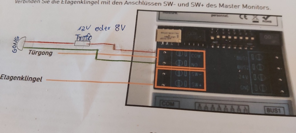

    Wäre die Verdrahtung so korrekt?

    Wollte nur mitteilen, dass der Gong am gongen ist.
    Der richtige Schaltplan war bei Grothe dabei.
