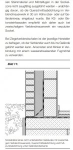

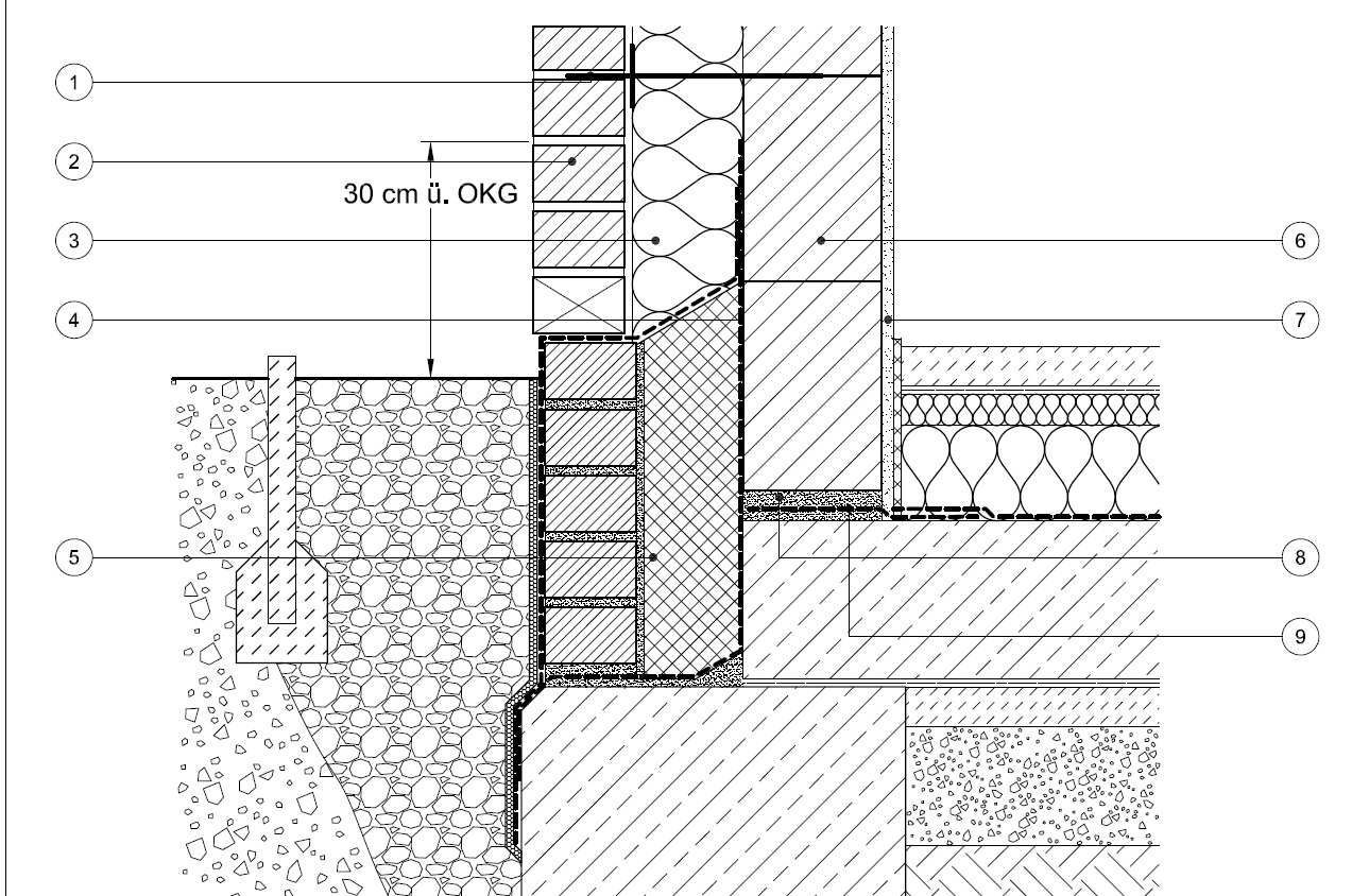

    Hallo Leute,
    ich habe im Forum ein älteren Beitrag (2008) gefunden. Es geht mir um die Frage, Klinker auf Fundament / Frostschürze stellen oder auf Bodenplatte?
    Es gibt 2 verschiedenen Betrachtungsweisen und jeder (GU) ist Verfechter der einen als auch anderen Sichtweise , soviel habe ich raus bekommen. Aber wie der Isothermische Verlauf für beide Varianten ist, konnte ich bisher nicht finden.
    Wie wollen eine Immo ans Passivhaus angelehnt, erstellen. Die BPL wird 200mm und die darauf aufliegende Dämmung ca. 30cm. Stein wird ein PP4-500 mit 0,12 Lambda verwendet. Bei dem GU mit Klinker auf Bodenplatten -- Stirnseiten Bodenplatte kommt nur 3-5cm Dämmplättchen, wenn ich es korrekt an einem anderen Bau gesehen habe, vgl. Bild 2. Fundament wird nicht gedämmt.
    Jetzt konnte ich Stimmen hören, die sagen lieber so.
    Andere sagen, so ist es okay.
    Der Geländeverlauf / Pflaster wird an Oberkante Bodenplatte angepasst.

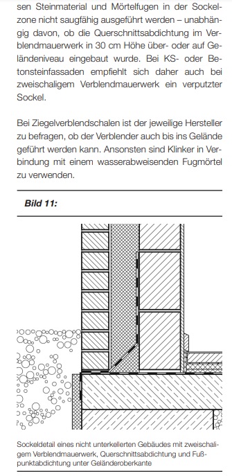

    ich habe mir das noch einmal angesehen.
    Der Bungalow wird nicht unterkellert und Bruno hat in vergangenen Threads sehr schön heraus gearbeitet, wie der isotherme Verlauf sich dargstellt.
    Demnach dürfte die Wärmebrücke bei Verwendung von einem Porenbetonstein, PP4-500, und guter Kerndämmung vernachlässigbar sein, oder ist diese Annahme inkorrekt?
