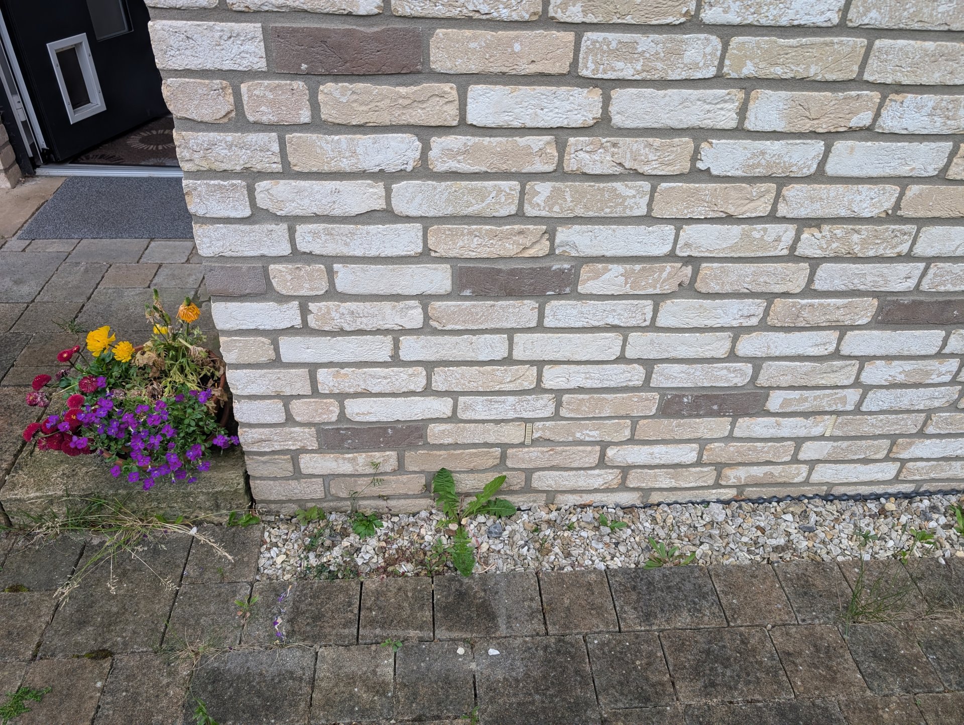

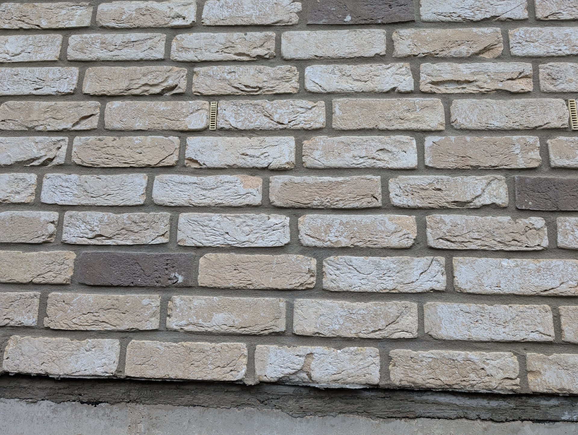

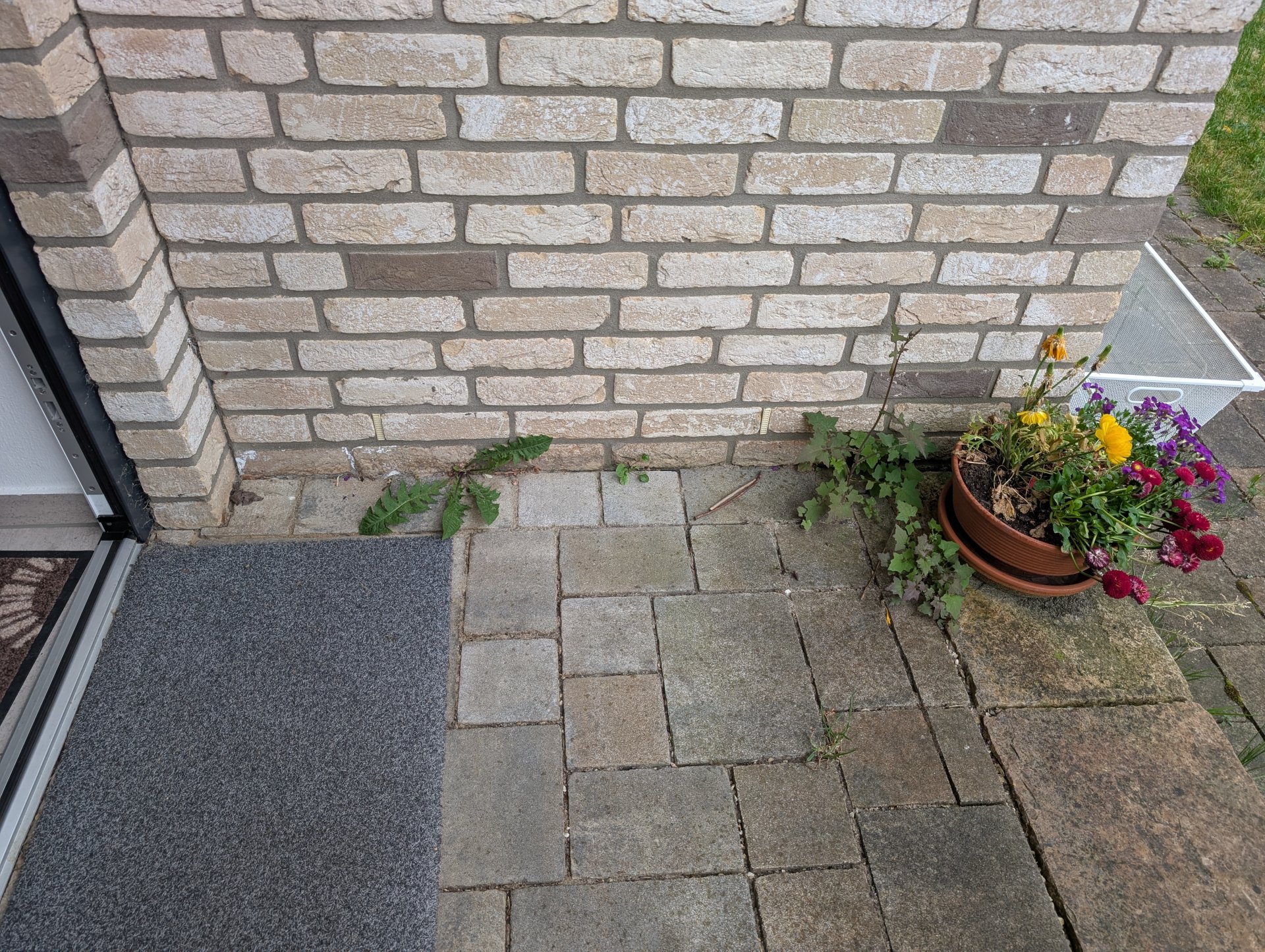

    ich habe vor 5 Jahren gebaut. Damals wurde der Klinker zu tief gesetzt, bzw musste der Boden angehoben werden. Egal,geht hier jetzt nicht um Schuldfragen.
    Fakt ist, das der Klinker ungefähr 3 Steine (bzw 5 Steine an der Haustür) in den Boden ragt, und dieser nun an der Schlagseite von unten feucht wird. Der Galabauer hat hier "nur" Noppenfolie verwendet.
    Wie würdet ihr das Problem am besten angehen?

    Wichtig ist zu wissen wie die Abdichtungen zwischen beiden Schalen aussieht.
    Ist innen auch Feucht?
    Mich würde der Aufbau des Sockel interessieren mit höhen. Dann kann man eine Empfehlung geben

    Hmm, ich bin mir nicht ganz sicher was den "Bauspeak" angeht. Was sind die beiden Schalen?
    Also der gegossene Keller ist etwas ausladender als Hauswand. Auf die entstehende Kante ist der Klinker aufgesetzt.
    Innen ist es nicht feucht.

    Es wurde erst Hauswand gemauert und dann die Klinkerschale. Wie wurde vorher Abgedichtet bevor Klinker Schale gemauert wurde? Gibt es vielleicht Fotos?
    Man kann bis Oberkante Pflaster Abdichten ( Noppenbahn ist keine Abdichtung )
    Ich hab halt bedenken das man die Entwässerung aus der Schale damit sperrt.
    Sind ewtl. unter Pflaster noch Fugenöffnungen wie oben zu sehen sind?

    Man kann ja die Lüftungslöcher in den Stoßfugen noch sehen, dort liegt also die Z-Folie.
    Im Grunde gibt es gar kein Problem. Die Klinker dürfen ja feucht sein, so lange diese frostbeständig sind.
    Wenn es Dich so sehr stört, dann grab den Sockel aus und dichte nochmal von außen ab.

    Die sichtbaren offene Fugen müssen nicht zwangsläufig Entwässerungsöffnungen sein.

    Klinkersteine sind in der Regel sehr dicht gebrannt und haben deshalb eine sehr geringe Wasseraufnahme. Das bedeutet:
    • Wasseraufnahme liegt meist unter 6 %, oft sogar unter 2 % (je nach Typ und DIN-Norm).
    • Klinker sind dadurch frostsicher und witterungsbeständig.
    • Sie nehmen im Vergleich zu normalen Ziegeln kaum Wasser auf.

    danke für die vielen Antworten. also habe ich nur ein optisches Problem?
    Das Auskalken (siehe Bilder) ist auch kein Problem?
    Ich habe hier nochmal ein Foto vom Kellerhals zugefügt, wo das ganze noch offen liegt. PXL_20250525_085536276.jpg
    Die auf den anderen Fotos sichtbaren Entlüftungen, scheinen auch die ersten zu sein.
    Was wären mögliche Abdichtungen? Bitumenfarbe?

    Du könntest es äußerlich zum Beispiel mit Reaktivabdichtung abdichten, aber jede Abdichtung schaut so ca. 5cm über das Erdreich/Pflaster raus.
    Direkt auf die Klinker abdichten geht aber nicht, Du müsstest das erstmal glatt verputzen.
