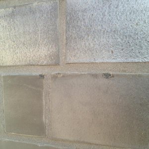

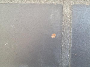

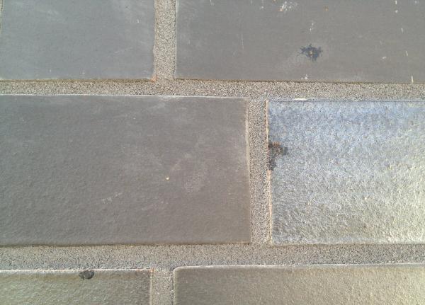

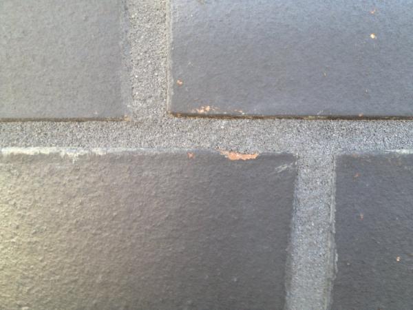

    Hallo Liebe Forumsteilnehmer,
    bräuchte mal eure Meinung, möchte nicht kleinlich sein und mit dem Fotoapparat nach Mängeln suchen, gestern wurde unser Klinger verfugt und heute haben wir uns das aus der Nähe angesehen, dabei sind uns dann steine aufgefallen die leicht beschädigt waren. Ich würde dazu mal gerne wissen ob das ein Mangel ist oder einfach ein Bearbeitungsschaden? Die Steine wurden von der Palette in die Schubkarre gelegt und dann zum Haus gekarrt.
    Sollte man an den Stellen irgendwas machen? wegen Feuchtigkeit vielleicht versigeln oder ist das dem Stein egal wenn er Nass wird?
    Könnte ja auch sein das er an solchen Stellen durch Sommer und Winter ( Frost ) noch weiter an diesen Stellen aufplatzt.
    Hoffe ich mache mir umsonst sorgen…..
    Vielen Dank im Voraus für eure Antworten.
    Gruß Joost

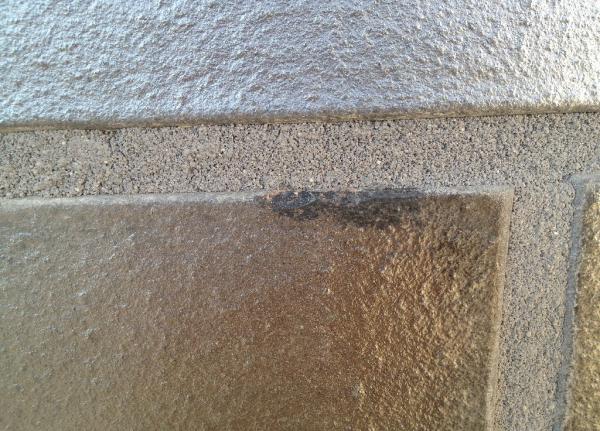

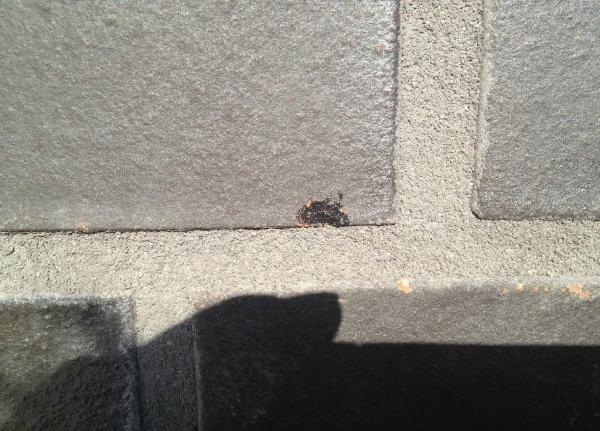

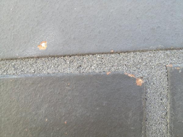

    Hier ist auch noch ein Beispiel, an drei Ecken sieht man den Rohstein ganz deutlich, obwohl die Steine um die Ecken die gleiche Farbe hatten wie vorne, nur an ein paar Steinen ist das nicht so und das sieht man ganz deutlich.
    Gruß Frank

    Ich denke mal auf den ersten vier Bildern sind die Abplatzungen durch den Transport entstanden (in Karre geladen).Beim anderen Bild sind es Materialfehler vom Hersteller.Die kaputten Steine hätten die Maurer eigentlich aussortieren müssen.Ob dort im Winter durch Feuchtigkeit was abplatzt kann ich nicht sagen,habe aber auch schon ausgefrorene Klinger gesehen.

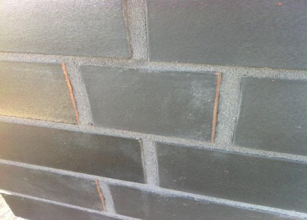

    Danke für den Beitrag, gibt es den die Möglichkeit Steine wieder auszutauschen ? Nur sind eigentlich eine Menge Steine davon betroffen und einige Steine sind auch nicht gerade, also die untere kannte ist weiter drinnen als die Obere. Bin ja Laie aber hätte mir das ganze besser verarbeitet vorgestellt.
    Naja Morgen hab ich treffen auf der Baustelle mal sehen was die Leute dazu sagen.

    bedenklich stimmen mich die die bilder 2 und 3 von #1. die weissen punkte in der fläche mit kraterförmigen ausbrüchen - ich würde den stein auf kalkknollen untersuchen lassen.
    Joost - hast du ein datenblatt der klinker?

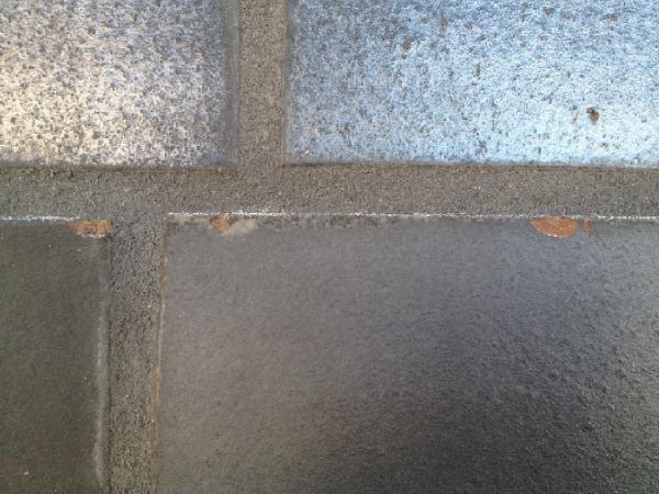

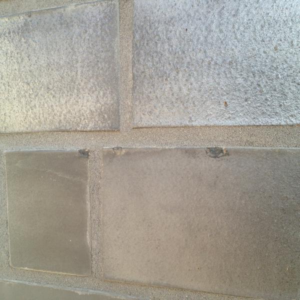

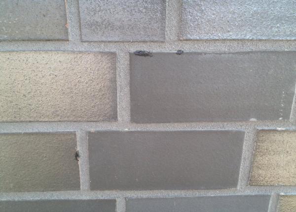

    Vorab muss ich mal sagen dass mein Architekt auch meiner Meinung ist und denkt das es wohl auf einen Sachverständigen hinausläuft.
    ( Ironie an ) Die Ausführende Firma hat super und verständnisvoll reagiert und hat heute sofort Ausbesserungsarbeiten durchgeführt.
    ( Ironie aus )
    Als ich heute auf der Baustelle war traf mich fast der Schlag und mein Tag ist versaut.
    Weiß einer ab wann man abreißen darf ???
    Das schlimme ist ja auch dass ein Sachverständiger beurteilt wie Gut oder Schlecht das Gewerk ausgeführt wurden ist. Hab irgendwas verstanden von 2,5 m Abstand und was man dann an Schaden sieht ist ein Schaden.
    Naja schaut selber die Bilder sagen alles, ich muss meine Frau beruhigen gehen.
    Gruß Joost

    auf wievielen klinker hast du denn diese erscheinungen, z. b. xx stück pro qm oder auf der gesamten fläche yyy qm sind es zzz stück klinker. was machst du mit den knollen-verdachtsmomenten - s. meine anmerkung #6? oder seid ihr sicher, dass es keine knöllchen sind?

    Wer hat denn da mit Teer gespritzt? Das dürfe man au jeden Fall von 2,5 Meter Entfernung sehen.

    @ rolf a i b ...... an die knollen hab ich heute vor schreck nicht mehr gedacht, was ist den so schlimm an den knollen?

    Kalkstein wird beim Brennen zu gebranntem Kalk. Und gebrannter Kalk dehnt sich beim Löschen mit Wasser aus und sprengt den Stein...
    Das Problem haben wir Dachdecker eine Zeitlang mit den Rheinland-Ziegeln gehabt... Das war grauselig mitanzusehen, wie die Pfannen einfach gesprengt wurden...

    "Nun" lässt darauf schliessen, dass diese schwarzen Punkte vor der "Mängelbeseitigung" nicht vorhanden waren.
    Soll das heissen, das Schwarze ist Farbe, mit denen Abbplatzungen überpinselt wurden?

    yep.

    So wie es aussieht, ja, dies wurde so ausgebessert.

    Ach was, das hellt sich mit Sicherheit noch auf. Perfekte Reparatur mit Lackstift!
    Das ist wie wenn Du bei einem neuen Auto Lachschäden hast und der Händler die Klickedose zückt...

    Die nun folgende 2 Nachbesserung wird das bemalen der gesamten klinker mit dem schwarz beinhalten.
