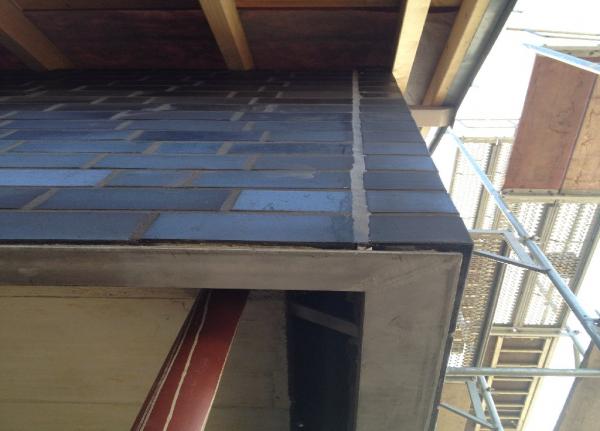

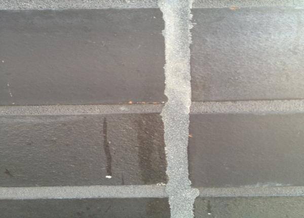

  6. #26 Baufuchs, 10.09.2012
    Baufuchs
    Baufuchs Gast
    Deine "Makro" Aufnahmen werden Dich nicht weiterbringen.
    Mach mal je ein Foto aus 5m/10m Entfernung mit Normalbrennweite.
    Das ist dann in etwa die Betrachtungsweise, mit der auch der Gutachter sich die Fassade ansehen wird.

  8. #28 Gast036816, 10.09.2012
    was ist der grund für die unterschiedliche breite der stahlprofile in bild 2 von #25, heisst das auch unterschiedlche steindimensionen? das sieht merkwürdig aus!
    die elastische fuge ist schlecht gemacht - murks, da waren nichtkönner am werk!

    keine ahnung warum unterschiedliche stahlprofile verarbeitet wurden, Steindimensionen sind überall gleich.

    Eine Fassade wird nicht an Hand einzelner Steine beurteilt, das Gesamtbild ist entscheidend.

    Kann deinen Ärger verstehen, die Ausbesserungsaktion ging auch wirklich in die Hose. Wenn du Glück hast, lässt sich das Zeug rückstandsfrei entfernen und dann gibt es einen zweiten Durchgang mit feinerem Pinsel und passenderem Farbton.
