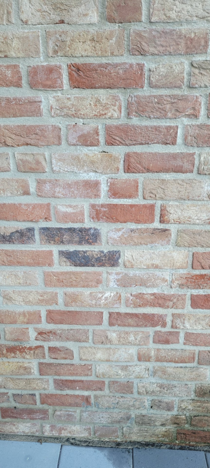

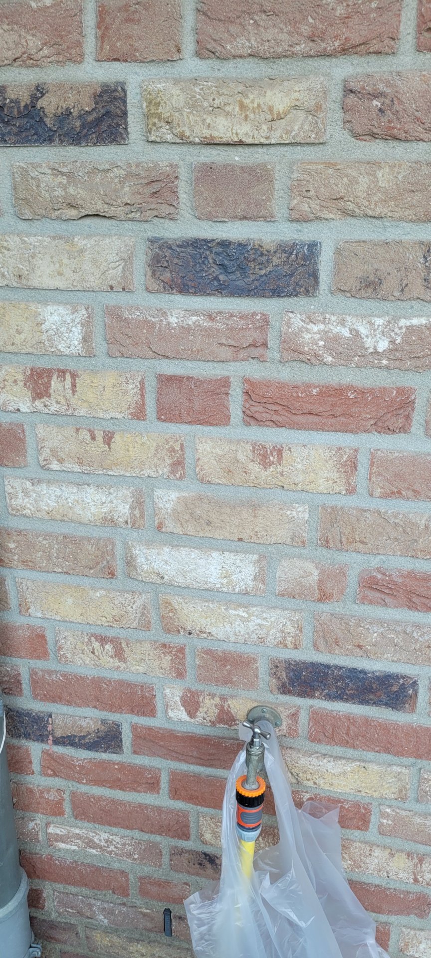

    an unserem Haus blüht teilweise der Klinker aus.
    Wie bekomme die Steine gereinigt und von den weißen Flecken befreit?

    Zementschleier Entferner, aber erst mal testen

    Erstmals mit Bürste und Klaren Wasser dann ewtl. Chemie…

    Wie alt ist die Wand?
    Wenn recht neu, dann erstmal abwarten.

    Die Wand ist 20 Jahre alt wie das Haus.
    Was würde man machen, wenn klares Wasser und Bürste nicht ausreichen? Gebe es noch "Hausmittelchen", bevor man die Chemie-Keule schwingt?
