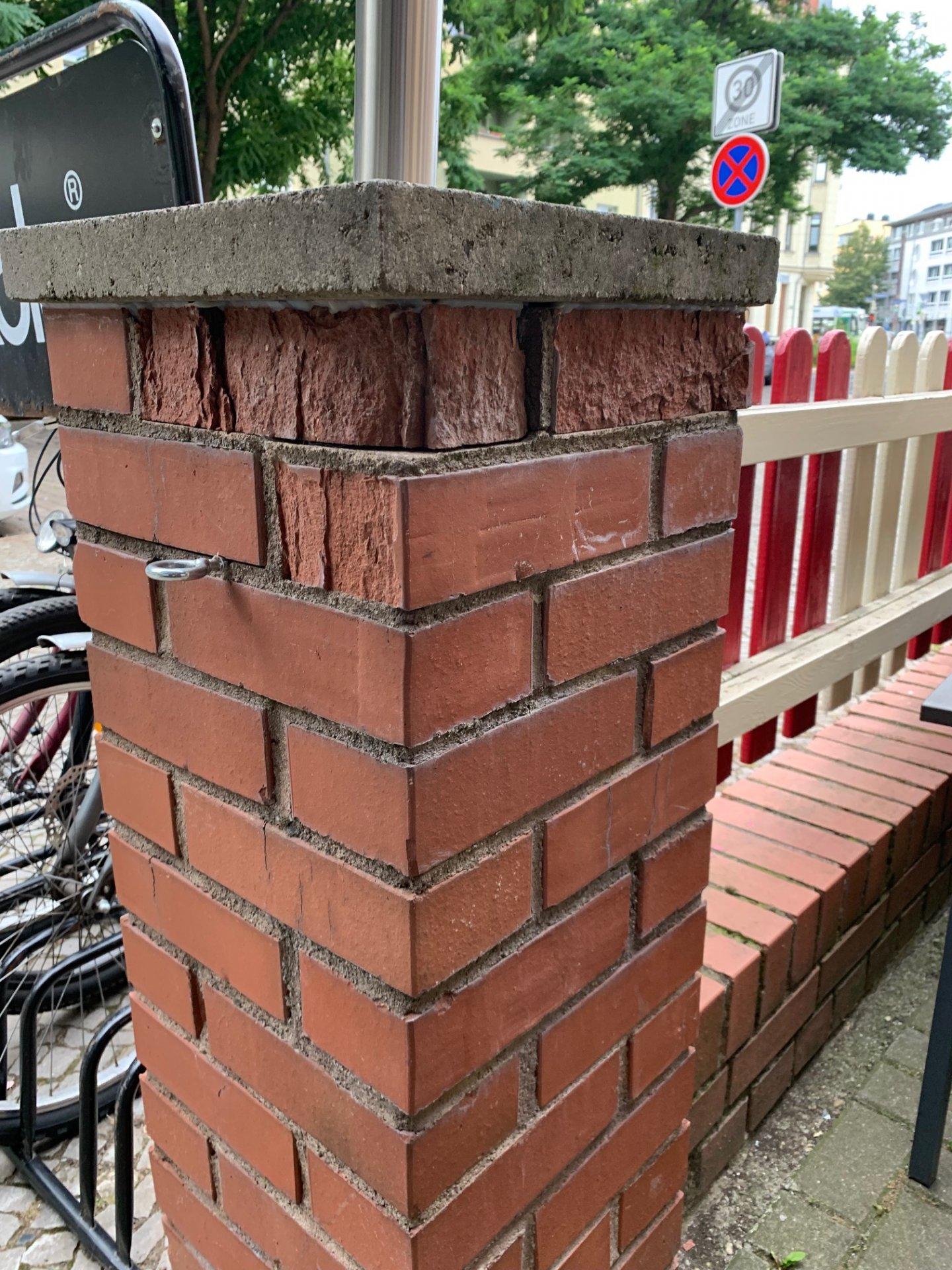

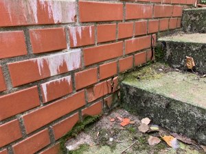

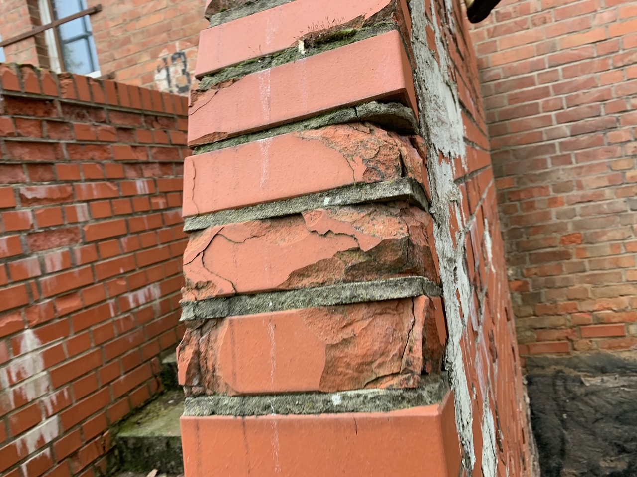

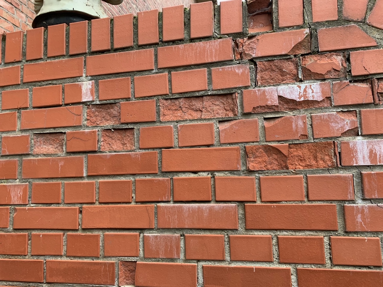

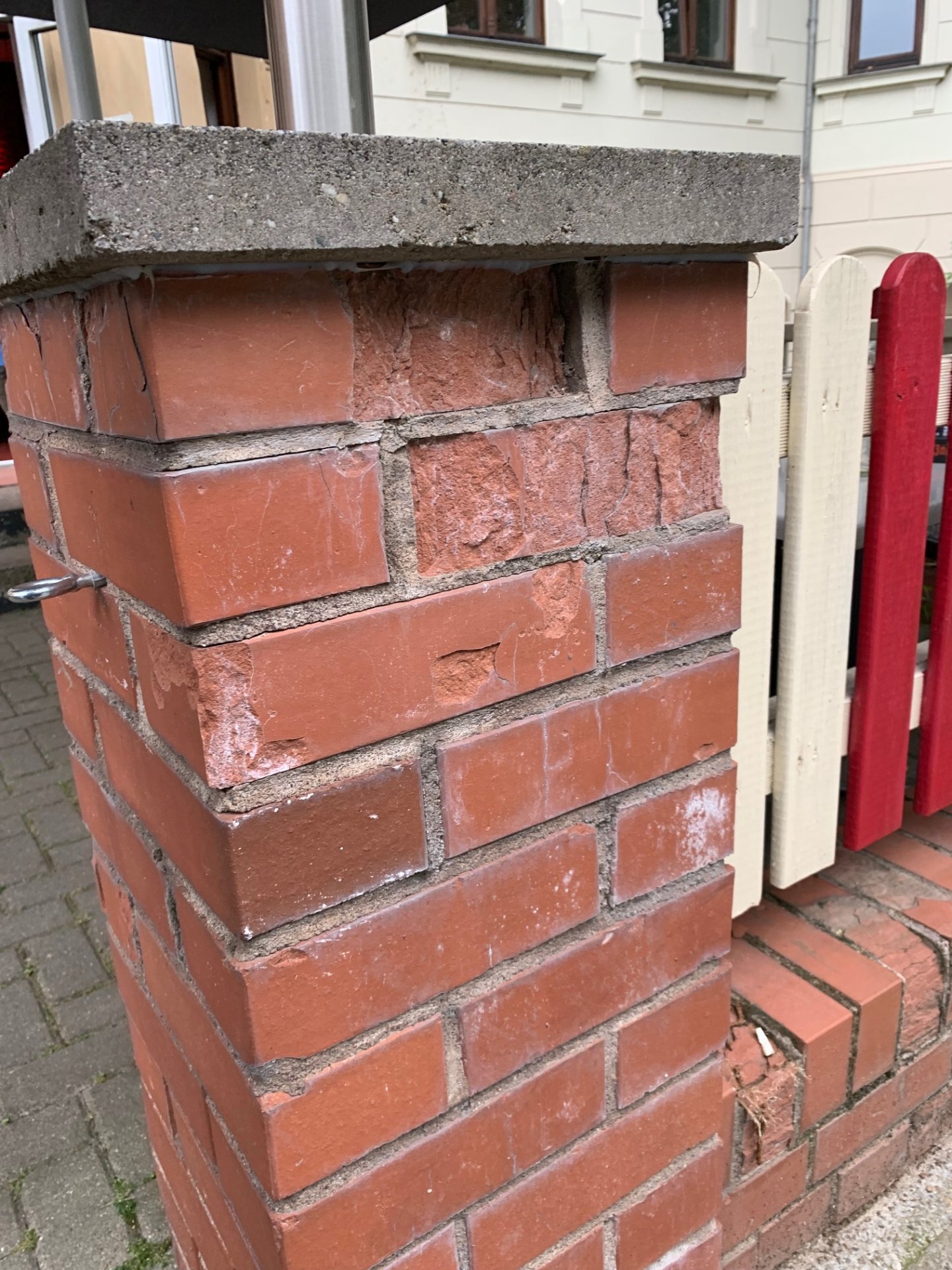

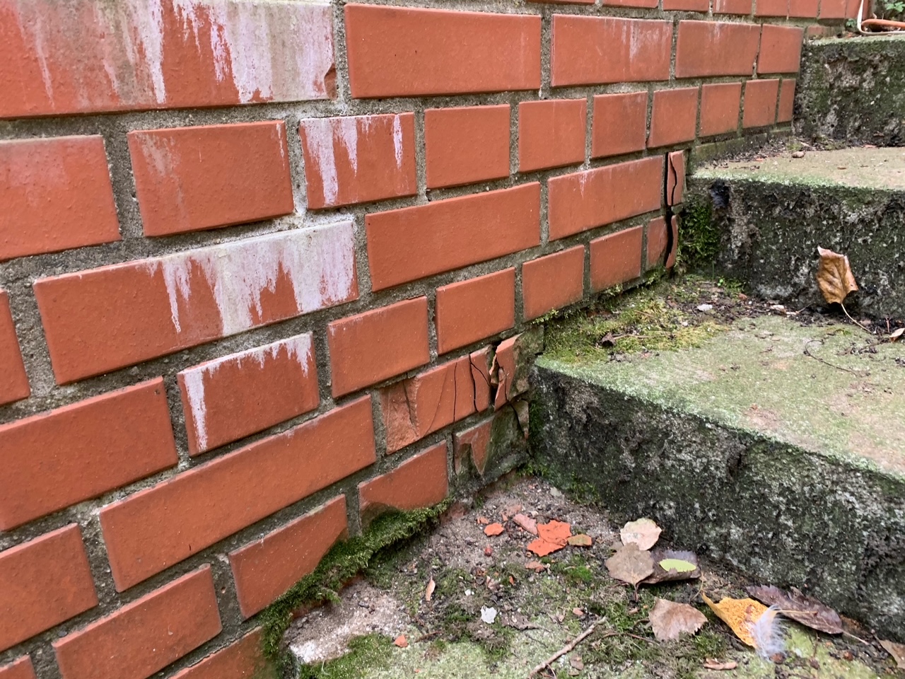

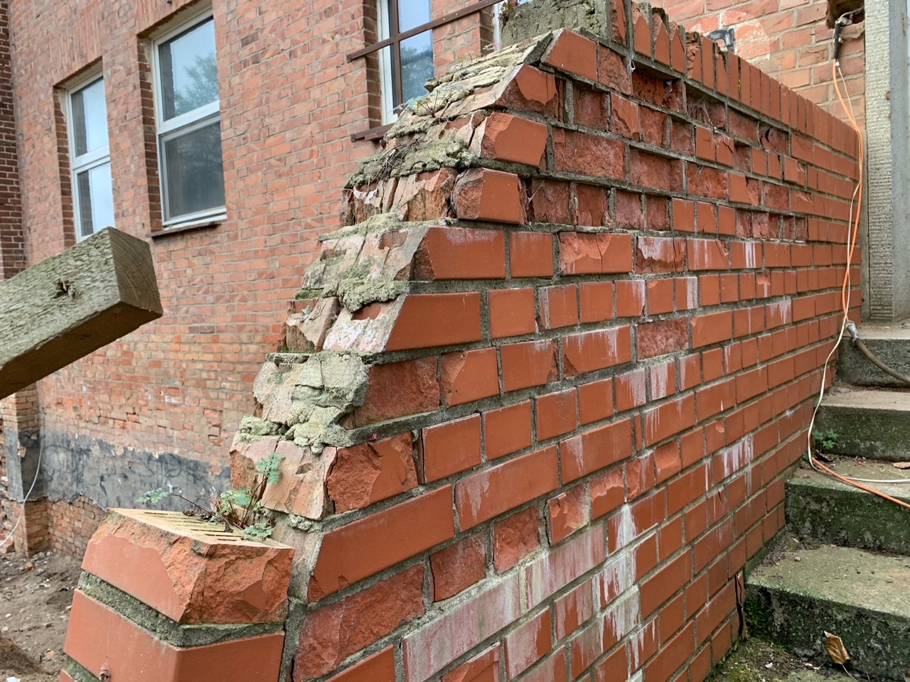

    Liebe Experten!
    Ich habe jetzt zum zweiten Mal gesehen, wie Klinker nach wenigen Jahren "zerbröseln". Die Ursache ist Frost, das ist klar.
    Lag bei den Klinkern hier ein Materialfehler vor oder wurden sie falsch verbaut?
    Welche Steinsorte hättet Ihr für den Anwendungsfall empfohlen?
    Danke im voraus für Eure Meinungen!

    Ich weigere mich, diesen Stein als Klinker zu bezeichnen. Höchstens als Backstein von der Resterampe.
    Es kommen sicher 2 Fehler zusammen, schlechter Stein, keine Abdichtungen, weder unter der Steinplatte des Pfeilers, noch abgetreppt an den Stufen. Noch unter der Rollschichten.

    Da ich ähnliches selbst erstellen möchte, stelle ich mir die Frage wie man verhindern kann, wie Du schreibst, "schlechte Steine" zu kaufen. Hast Du da einen guten Tipp für mich?

    Google einfach mal Klinker, echte nach Din1053, gesinntert, für die Beanspruchung Vollsteine...als Treffer gibs reichlich Text

    Also ich habe gegoogelt und auch viel Text gefunden. Z.B. den Abschnitt hier (siehe unten). Da steht es aber genauso beschrieben, wie es bei den Fotos auch verarbeitet wurde. Deshalb frage ich mich ob es sich vielleicht doch um einen Fehler beim Brennen der Steine gehandelt haben könnte, als um einen Fehler des Maurers.
    Vermauerung
    Sofern freistehende Mauer unverputzt bleibt, muss sie frostbeständig, also aus Klinker oder Vormauerziegel sein. Dies gilt auch, wenn Anstrich oder Schlämmputz vorgesehen ist. Auch hier gelten die Ausführungsregeln nach Abschnitt 9, DIN 1053-1. Aufgrund hoher Witterungsbeanspruchung ist in einem Arbeitsgang mit dem Vermauern zu verfugen. Für den Schutz der Mauerwerkskrone vor Witterungseinflüssen sind z.B. liegende Rollschichten aus Klinker (Vollsteine) mit seitlichem Gefälle und Vermörtelung mit Sperrmörtel a) geeignet. Die Lagerfuge unter der Rollschicht ist abzudichten und die oberste Lage nach Möglichkeit aus Vollsteinen zu vermauern.

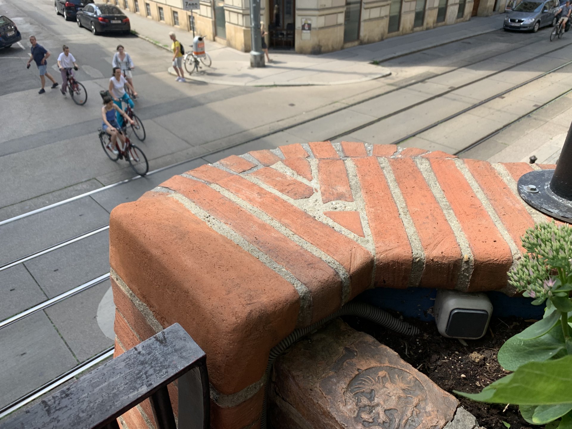

    ich habe hier am Hundertwasser Haus in Wien noch ein anderes Beispiel gefunden.
    Liegt es hier an der Verarbeitung, dass seit 1985 der Mauerstein noch aussieht wie original?
    Das Geländer ist nicht überdacht.
