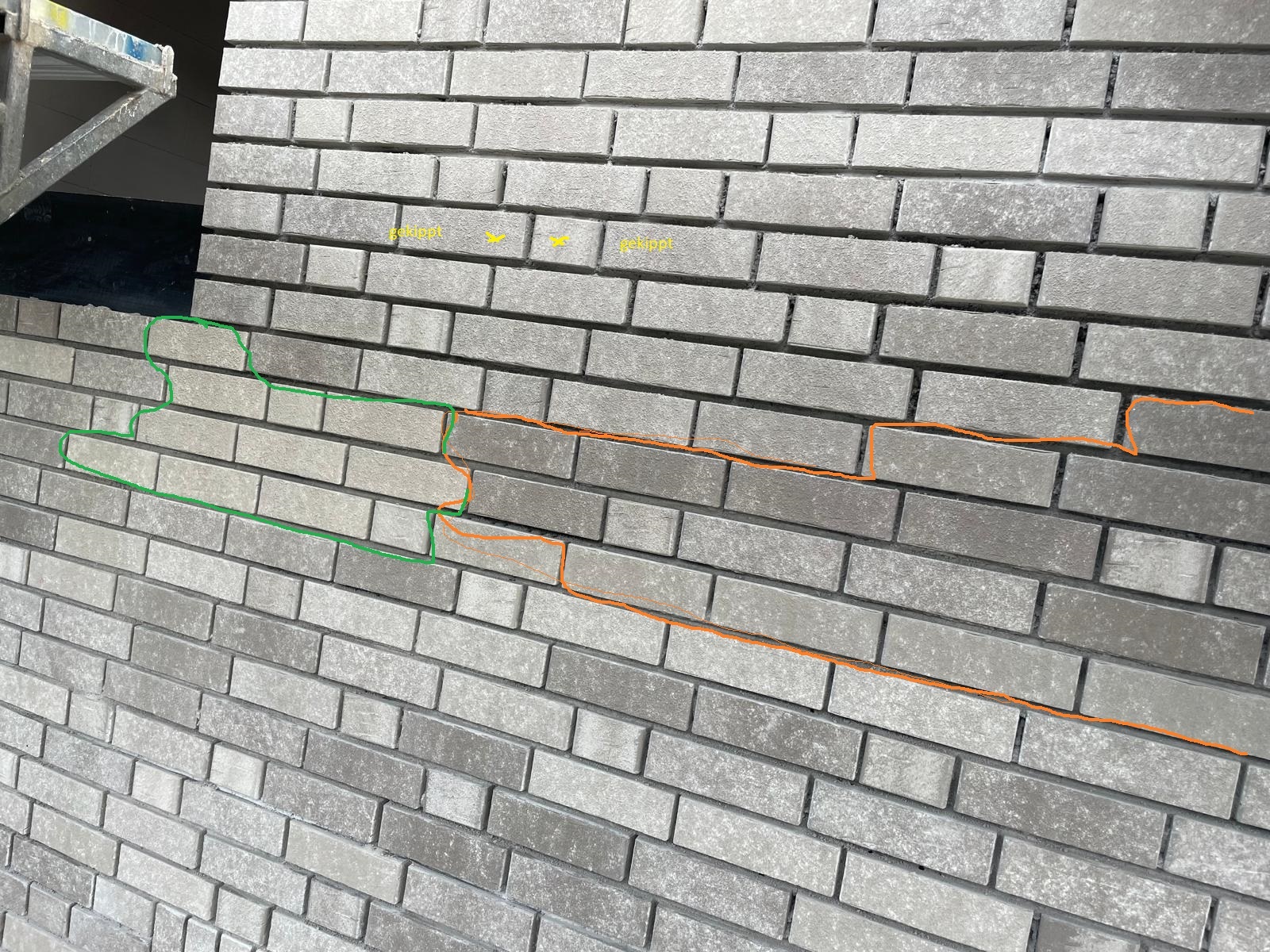

    wir haben einen Klinker in verschiedenen Grautönen. Augenscheinlich wurde dieser jetzt zumindest für unseren Geschmack am finalen Teil der Fassade (rechte Seite Eingangsgiebel) nicht ausreichend gemischt. Wobei das Farbspiel an der gesamten übrigen Fassaden nicht zu beanstanden ist. Die Farben sind irgendwie inselartig angeordnet.
    Kann man das irgendwie noch korrigieren, bspw. vom dunklen Block ein paar Steine mit dem hellen Block austauschen? Die Klinkerer sind gestern erstmal abgerückt, kommen aber nochmal für die Sohlbänke.
    Außerdem die Frage, was ihr von dem Fugenbild haltet? Für unser Empfinden ist das zu kippelig, sieht irgendwie so aus, dass manche Klinker weggerutscht sind. Derartiges sehen wir sonst auch nicht im restlichen Teil der Fassade, da ist jede Fuge "wie mit Lineal" gezogen. Ist auf dem Foto vielleicht nicht richtig zu erkennen, aber wenn man real davor steht, schon.

    Nope - Verschlimmbessern.
    Eben - Betrachtungsabstand?
    Ich sehe erstmal so nichts und falls du auf eine völlig homogene Fassade abzielst , dann kein Klinker

    Ich sehe das nicht so wie @SIL. Außerdem gilt der Betrachtungsabstand im EG nicht, denn man kann ja an die Fassade herantreten. Und ich glaube, dass das mit mehr Abstand sogar stärker erkennbar ist.
    Ich würde da schon einzelne Steine austauschen lassen, das wäre auch nicht unverhältnismäßig.
    Die Fugen finde ich ok.
