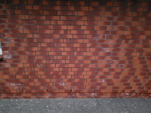

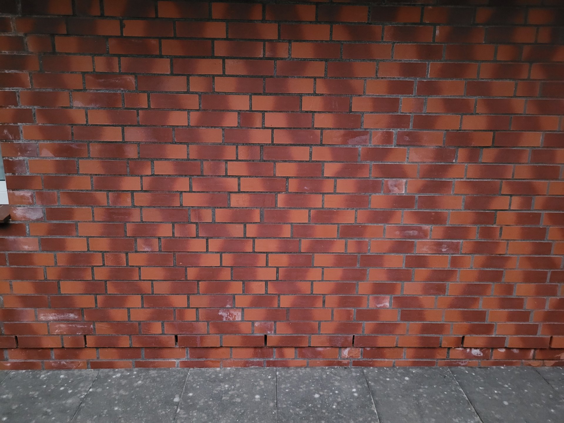

    es geht um ein ZFH von 1994 ohne Keller.
    Leider hat die verklinkerte Außenfassade an einer Hauswand großflächige Schäden durch aufsteigende Feuchtigkeit.
    Evtl. reicht auch eine neue abdichtung?
    Die Wand ist ca 41-42cm dick.
    Aufbau von innen nach außen:
    1. 2-3cm Innenputz
    2. 17,5cm Porenbeton
    3. 10cm Mineralwolle
    4. 11cm Hohlklinker
    Ab der 5. Reihe Klinker von unten gibt es Lüftungsschlitze und alle Klinker (die Wand) sind ca. 1,5cm nach außen versetzt
    Die Klinker sind Bündig mit dem Fundement gemauert. Also weiter nach außen kann die Klinkerfassade nicht versetzt werden.
    Nun gibt es ja einen U-Wert von 0.24.
    Mit einer 10cm dicke Dämmung erreichen wir diesen Wert jedoch nicht.
    Die Klinker können wie gesagt nicht weiter nach außen versetzt werden, da das Fundament dies nicht hergibt.
    Evtl. gibt es ja auch eine einfachere Lösung.
    Ich weis auch nicht woran das Problem liegt. Die Bodenplatten haben auch schon Ausblühungen.
    Die Wand ist etwa 3m hoch und 15m lang.
    Welche Lösungen gibt es?
    Danke für die Hilfe.

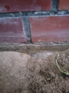

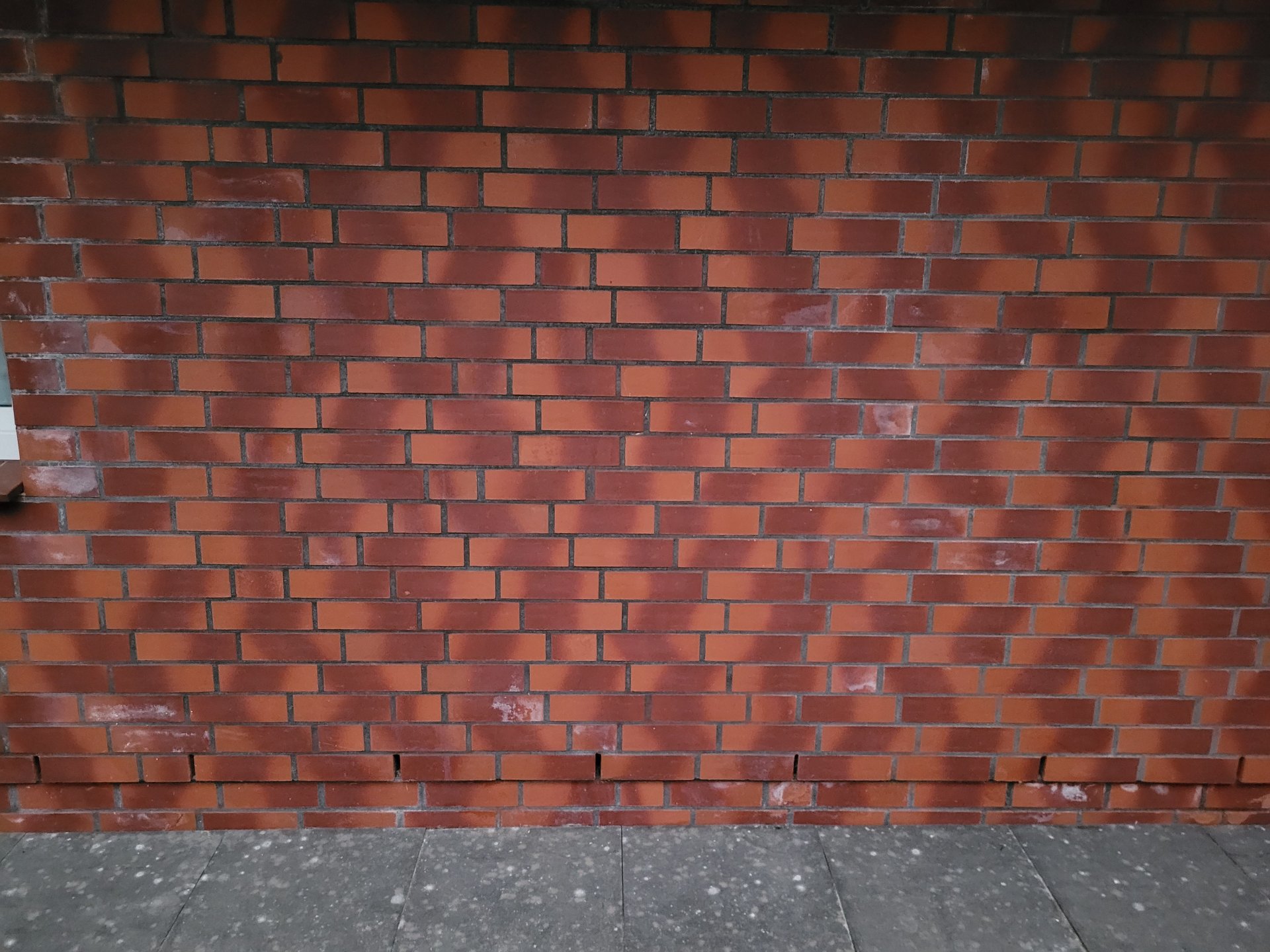

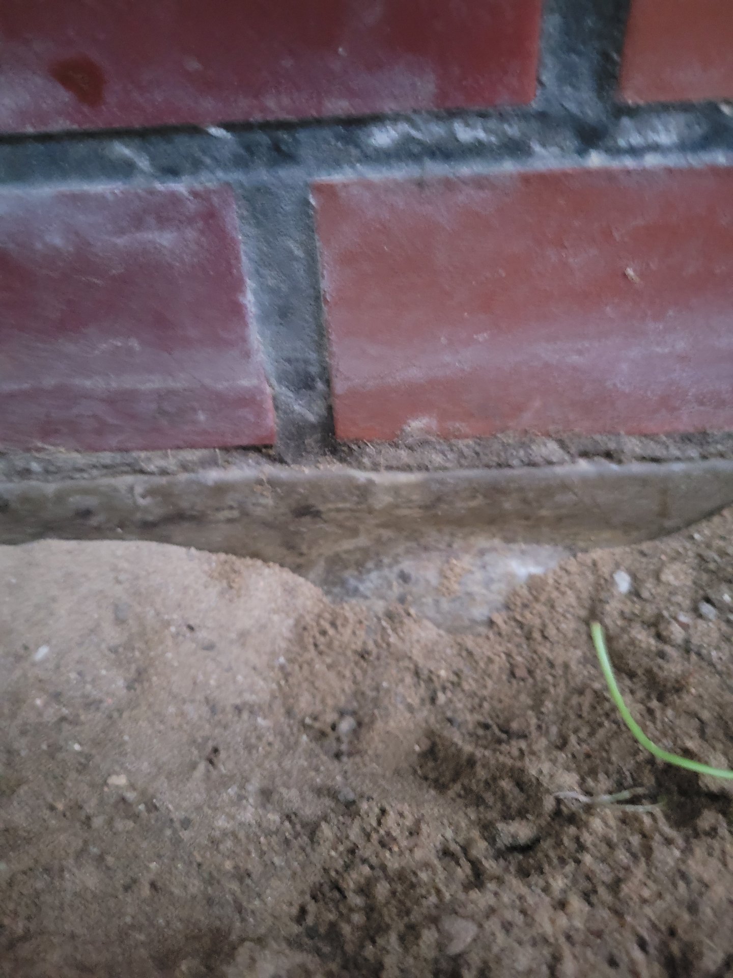

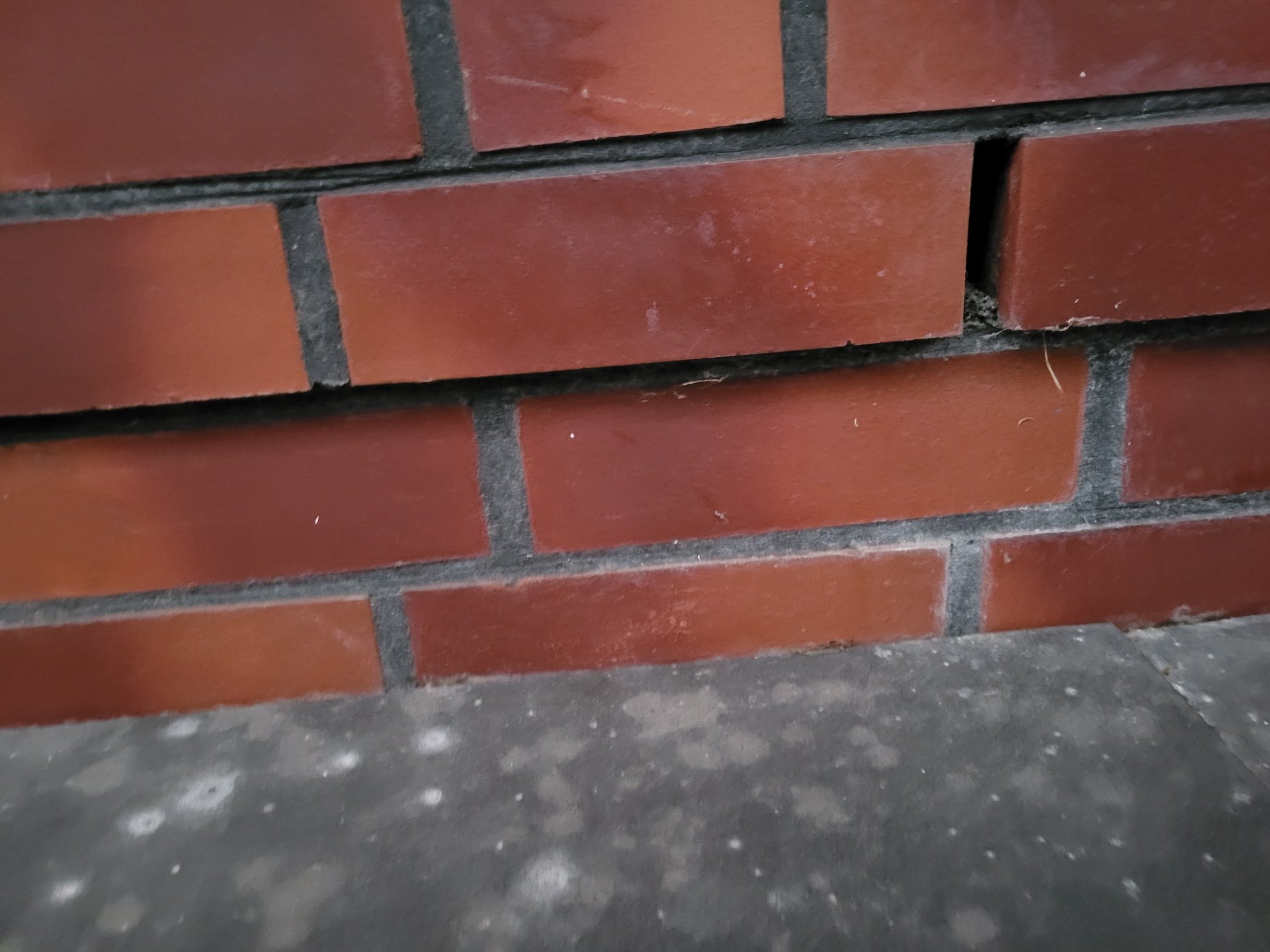

  5. #5 nhi92, 10.11.2024
    nhi92
    nhi92
    09.11.2024

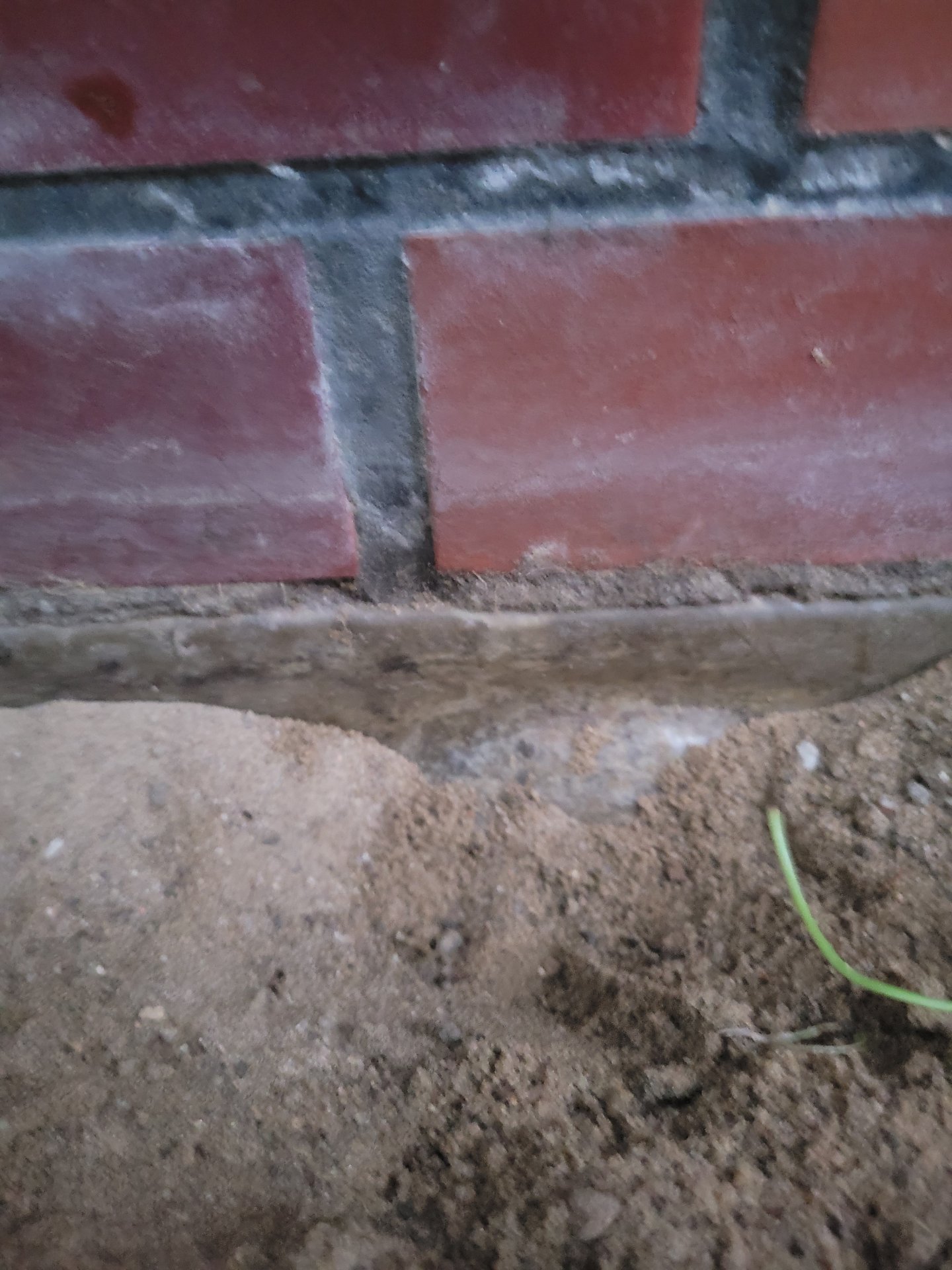

    ich war das Wochenende unterwegs. Konnte erst jetzt Fotos machen.
    Zum Wandaufbau. Es ist vermutlich keine Porenbeton Außenwand, sondern 17,5cm Kalksandstein.
    Innen wurden zumindest Kalksandsteine verbaut.
    Unten sind die Klinker schon lange beschädigt, teilweise abgeplatzt. Weiter oben ist es erst in den letzen 3 bis 4 Jahren gekommen. Und kommt nur im Herbst, Winter, Frühjahr vor.
    Die Folie auf dem Foto ist etwa 2-3 cm von unterkannte Gehwegplatten.
