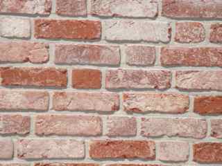

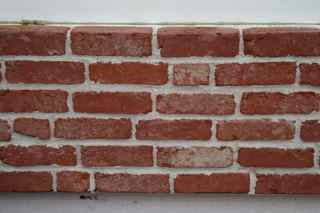

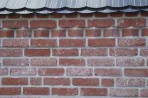

    mal schauen, ob es mit den Fotos nun geklappt hat:
    Alles der gleiche Klinker nur unterschiedliche Brände.
    1. und 2. Fugenbild sieht prima aus.
    3. ist unsere Verfugung, die uns leider nicht gefällt
    Gruss
    EddyVinz

    Schade erkennt man echt schwer auf den eingestellten Fotos.
    Also 5 Fugenschichten wären über dem Erdboden auf zwei Hausseiten sichtbar und nicht nach unseren Wünschen.
    Kann mir jemand sagen, ob es die Möglichkeit gäbe, die schlechten Fugen in den obersten Schichten zu entfernen z.B. mit einer Fugenfräse. Anschließend werden alle Hauswände fertig geklinkert, aber mit der nachträglichen Verfugung, um ein einheitlicheres Fugenbild zu bekommen. Oder pure Illusion?
    Ich denke ohne die nachträgliche Verfugung wird es zu sehr sichtbar sein.
    Was meinen die Experten unter Euch?

    das Problem mit der schlechten Verfugung hat sich geklärt. Heute war ein Bauretter auf der Baustelle :winken
    Der Chef einer Klinkerfirma hat sich heute die Wände angeschaut und das Fugenbild bemängelt. Sein Rat: Wände zurückbauen.
    Er fing auch gleich an und siehe da, es geht super einfach ohne Verblender zu beschädigen (mit Hammer und Meissel).
    Also werden wir in den nächsten Wochen Steine säubern.
    Er klinkerte heute gleich eine Probewand und zeigte uns viele Fugenvarianten.
    Wenn sein Angebot passt, wird er angagiert und wir müssen nicht mehr in der Ferne suchen.

    Also zum antiken Erscheinungsbild würde mir die Fuge 3, direkt verfugt, etwas "schmierig", wesentlich besser gefallen.
    Das war das Fugenbild zu der Zeit, der die antikisierten Klinker entsprechen sollen.
