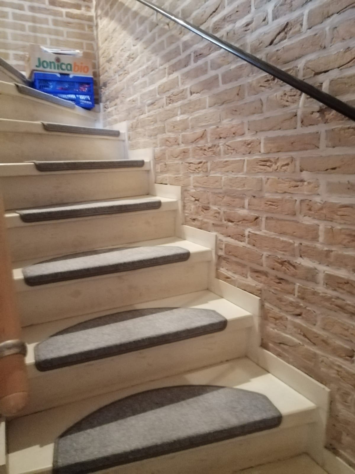

    Liebe Bauexperten,
    wir kaufen aktuell ein Reihenhaus aus dem Baujahr 1977. Es ist handelt sich um eine Massivbauweise.
    Das komplette Treppenhaus ist mit Klinkern (ca. 2cm dick) und Verfugungen versehen.(siehe Foto) Das Ganze erstreckt sich vom Keller, über das Erdgeschoss, zum Obergeschoss bis hin zum Dachgeschoss.
    Da wir die Klinker gerne komplett weg haben möchten, benötigen wir einmal euren Rat/eure Ideen.
    Komplett entfernen mit Schlagbohrer? Ist eine Verkleidung möglich, wenn ja wie und wäre dies überhaupt sinnvoll?
    Wir freuen uns auf eure Ideen und Anregungen.

    Wie soll es denn aussehen wenn es fertig ist ? Weiß und glatt ?

    Ja genau, weiß und glatt wäre optimal.

    Was spricht dagegen das verputzen zu lassen ? Warum muss der Klinker raus ?

    Ist dies einfach zu verputzen? Ich habe dazu schon öfters gelesen, dass es Bedenken gibt bezüglich der Saugfähigigkeit der Klinker.
    Wie wäre dies umzusetzen?

    Das kann jeder Putzer. Die Sockelleisten der Treppenstufen könnte man dann sogar bündig mit dem Putz machen, was sehr edel aussieht.
    Ich glaube wenn man die Klinker schlämmt und weiß streicht ist es auch sehr schick.

    also ehrlich gesagt finde ich es so auch sehr schick und würde mir da ne schöne Beleuchtung hin bauen und fertig
    Aber das ist Geschmacksache und darüber streitet man nicht
