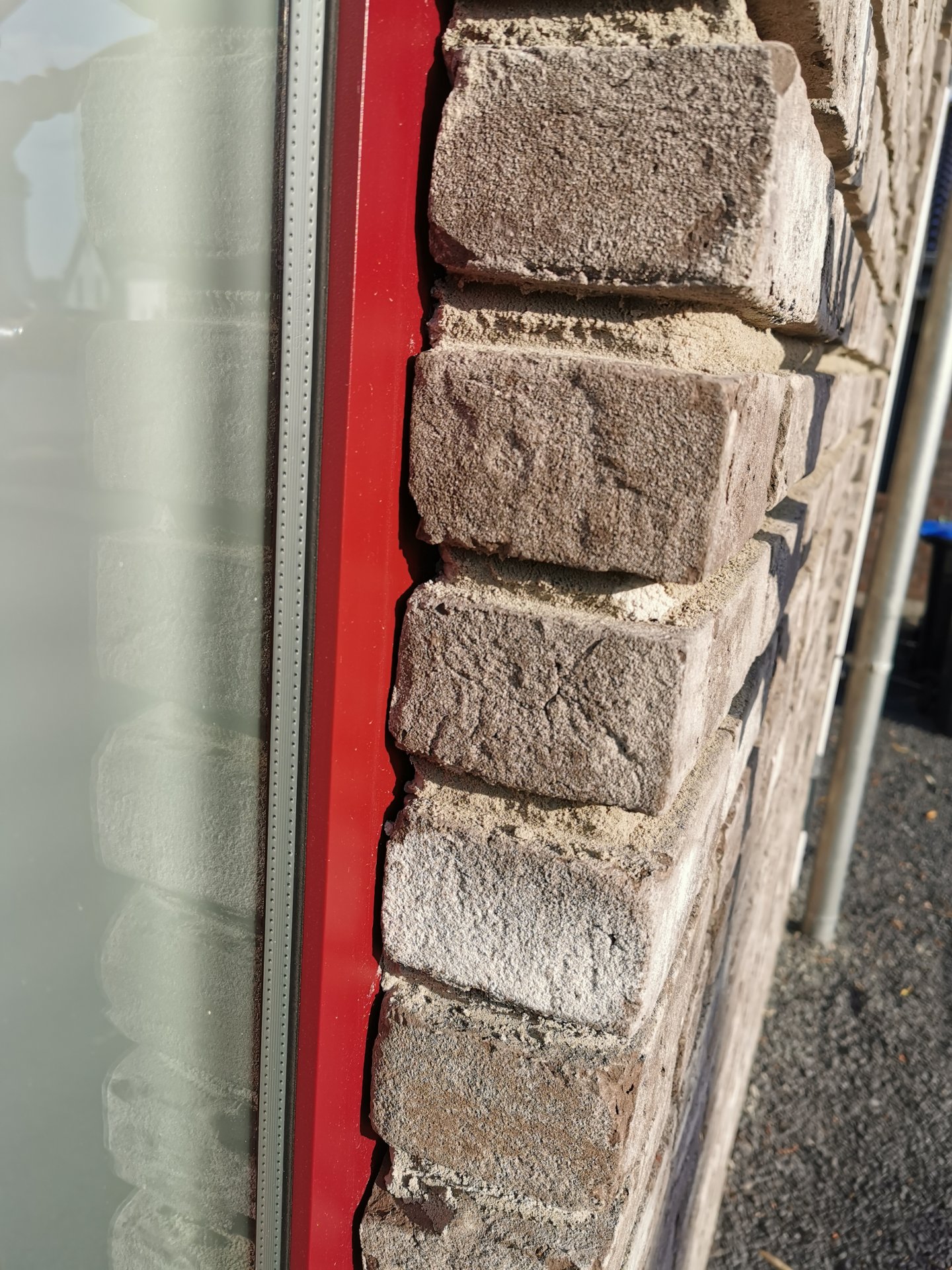

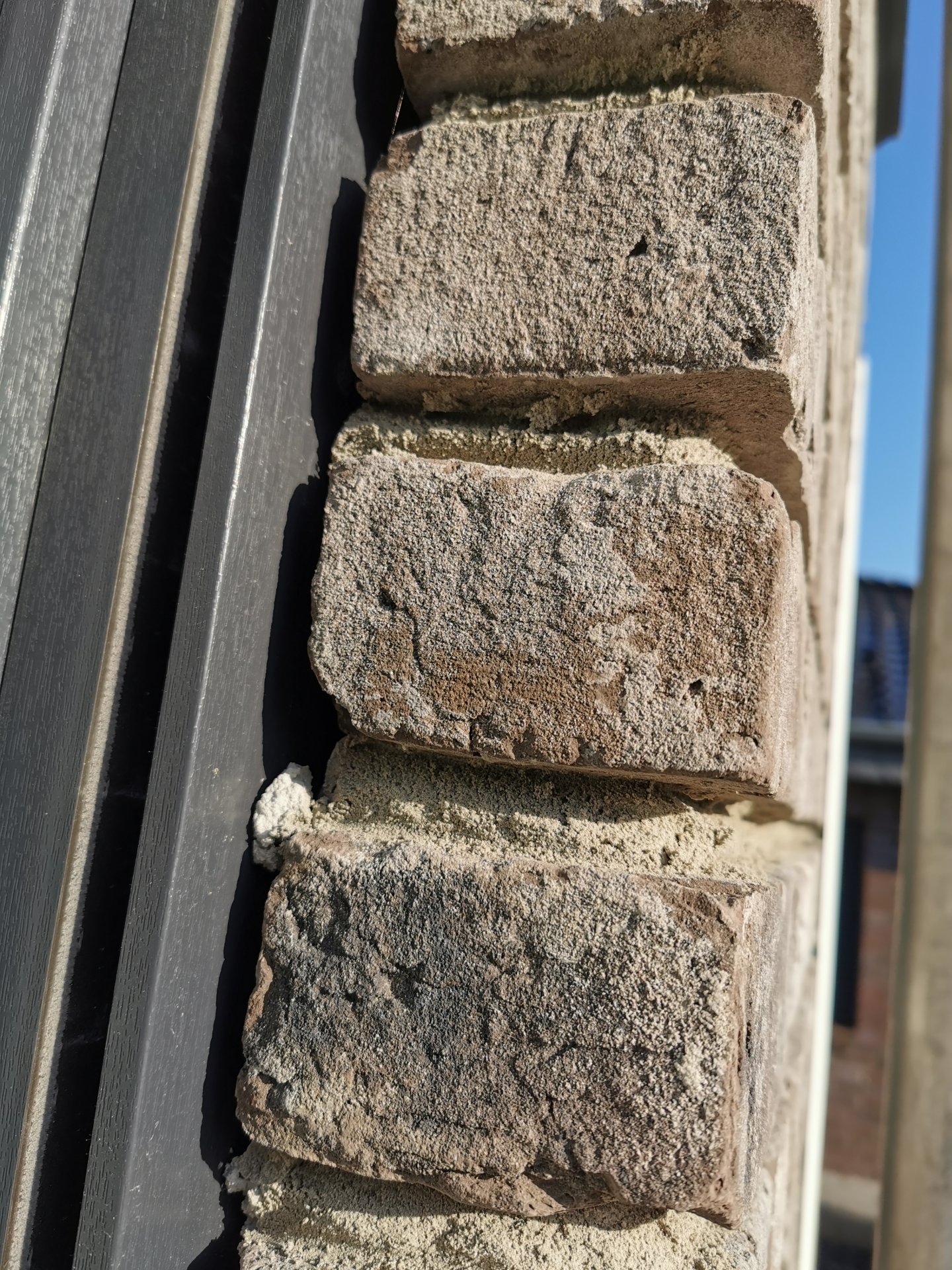

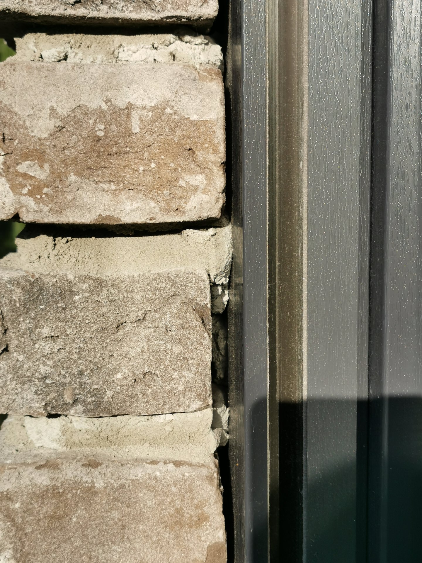

    wir haben neu gebaut. Im Erdgesschoß haben wir eine Klinkerfassade. Diese wurde aber nochmal abgerissen, da diese Mangelhaft war. Es gab auch keine großen Diskussionen da es ersichtlich war. Nach dem Abriss wurde die Fassade neu aufgebaut. Nun hatte der Verarbeiter bei Abriss auch das Kompriband zwischen Blendrahmen und Klinker entfernt und vergessen es zu erneuern. Er hatte nun bis direkt auf den Blendrahmen gemauert. Der Spalt zwischen Klinker und Rahmen war 0-2 mm, es passte teilweise nicht mal eine Kreditkarte durch.
    An der Haustür wurden die Steine in der Leibung nochmal nach geschnitten, an den anderen Öffnungen ging das nicht mehr.
    Nun wurden die "Fugen" versiegelt, schön breit, weil man ja kaum noch was hinter den Klinker bekommen hat.
    Meine Frage, reicht das aus ? Was kann passieren ?
    Was mir noch aufgefallen ist, die Luftschicht zwischen Klinker und Dämmung sollte auch nicht mehr passen.
    Freue mich auf einen Austausch.

    Also schlagregendicht ist dies nicht also könnte rein theoretisch wasser eindringen deine Dämmung ich vermute mineralwolle bzw steinwolle durchnässen oder zu salzausblühungen am Klinker kommen. Wurde dies an jedem Fenster vergessen ?

    Die Fotos sind aber vor dem Verfugen geschossen, oder?

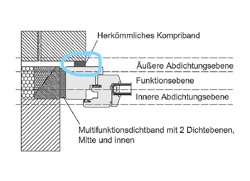

    Die Fuge zum Fenster muss elastisch sein, muss aber kein Kompriband sein.
    Es geht zum Beispiel auch besandetes PU.

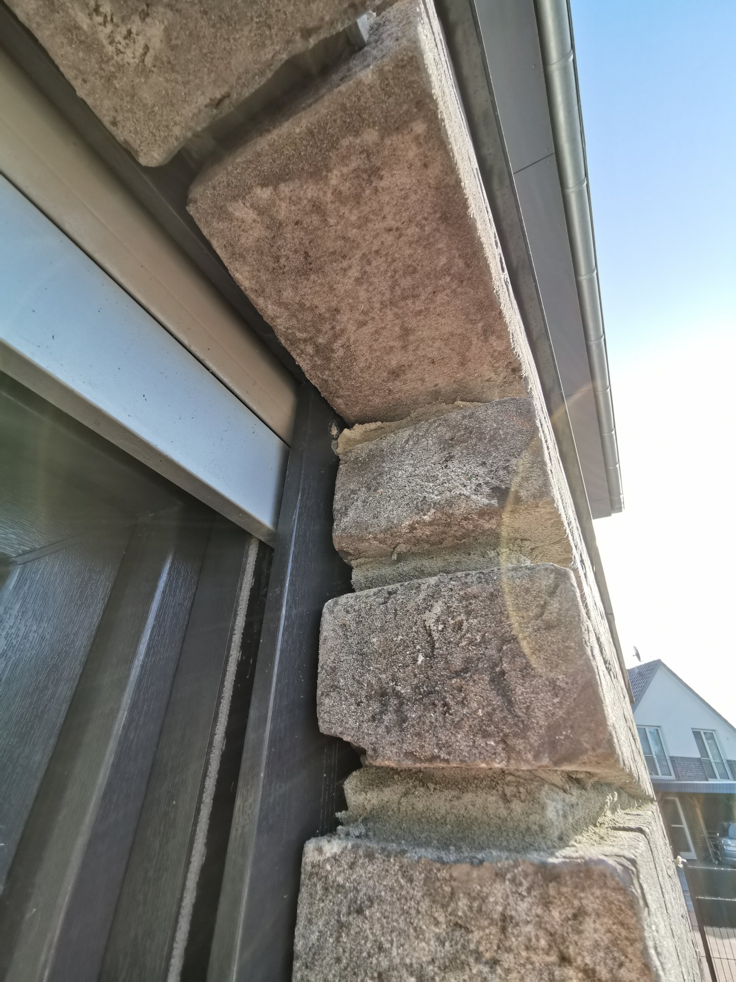

    Warum wurden die Rolladenschienen nicht ganz abgedeckt?

    Bei fast direkter Berührung ist’s schwierig bis unmöglich das mit Kompriband dicht zu bekommen,
    Diffusionstechnisch gehts aber auch mit diffusionsdichten Abdichtungen, da der gesamte Bereich der Mauer diffusionsoffen ist.
    Für Versiegelungen gibts Fachregeln, Dreiflankenhaftung vermeiden, vorher Mauerwerk grundieren etc,
    was vermutlich bei dir nicht erfolgte.
    Fugen können soweit möglich mit Hanf ausgestopft werden- der quillt bei Feuchtigkeit auf, wie beim Schiffe kalfatern und im Sanitärbereich- das benötigt aber auch Min.ca 3 mm Fuge.
    Die Verklinkerung hätte besser mit Fugenglattstrich statt mit separater Verfugung erstellt werden können
