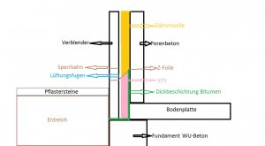

    Hi zusammen,
    habe aktuell einen ähnlichen fall. Kein Keller und Verblender.
    Da sind die ersten Reihen Verblender im Boden stehen würden, möchte ich das Ganze vor Feuchtigung schützen.
    Würde nun zunächst eine Dickbeschichtung auftragen und dann zum Schutz vor Beschädigung eine Noppenbahn anlegen.
    Nun haben ich allerdings noch ein paar Fragen dazu:
    - Ist das so in Ordnung?
    - wie tief sollte die Abdichtung gemacht werden? Bis knapp unter halb der ersten Verblender Reihe? Dadrunter fängt ja das WU Beton Fundament an.
    - Direkt ans Haus möchte ich keinen Kies Streifen und auch keine Drainage. Würde direkte bis zum Verblender Pflastern. ca. 1m rings ums Haus.
    Wäre es evtl. Sinnvoll die Noppenbahn auch noch unter dem Pflaster weiterlaufen zu lassen. Potenzielles Wasser würde dann ja noch zusätzlich vom Haus weg geführt werden.
    Rock

    Ist unsinnig und bringt nichts - alles mit Gefälle vom Haus weg auch im Unterbau und das passt.
    Noppenbahn kannst natürlich machen, aber bringt nun auch nicht so wirklich was, denn was soll nen Klinker nun beschädigen?

    Wenn du den Verblender außen mit einer Beschichtung versiehst, dann kommt von außen kein Wasser mehr dahinter.
    Aber was machst du mit dem Wasser, das über die Fugen in die Verblenderschicht gelangt ist?
    Das schließt du damit ein.
    Gummistiefel sind was tolles, aber sehr ungünstig wenn das Wasser von oben reinlaufen kann.

  12. #12 bftherock, 31.05.2018
    bftherock
    bftherock
    30.05.2018
    Habe mal aufgezeichnet wie es aussieht.
    Pflaster ist noch nicht gesetzt. Es gibt keinerlei Öffnungen im Verblender unterhalb der der späteren Pflaster-Oberkante.
    Der Verblender ist ein Van der Sanden Azalea den ich als saugend bezeichnen.
    Zusammenfassend nochmal die Fragen:
    Sollte der Verblender unterhalb der Pflaster-Oberkante vor Feuchtigkeit abgedichtet werden?
    Sollte eine Noppenbahn verlegt werden? Falls ja, kann ich die Noppen im 90° Winkel zum Verblender ca 30cm unterhalb des Pflaster weiterführen?
    Danke und Gruß
    Rock

  14. #14 Andybaut, 31.05.2018
    Andybaut
    Andybaut
    02.04.2015
    5.127
    329
    Baden-Württemberg
    Ruf doch einfach mal den Hersteller an und lass dich von denen beraten.
    Wobei das so funktioniert wie du es gezeichnet hast, also ohne Schmotzepampe außen drauf.

  16. #16 Lexmaul, 31.05.2018
    Lexmaul
    Lexmaul
    15.09.2014
    8.921
    2.163
    Mimosenlecker
    Zum Bitumenanstrich hast schon was gehört, Noppenfolie ok, aber was soll diese 90 Grad-Abwinkelung? Wasser ableiten?
    Wirst Du damit nicht erreichen, zumal der Schotter die Noppenfolie beim verdichten zerfetzen wird.
