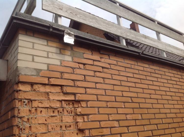

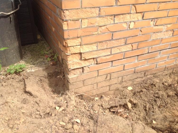

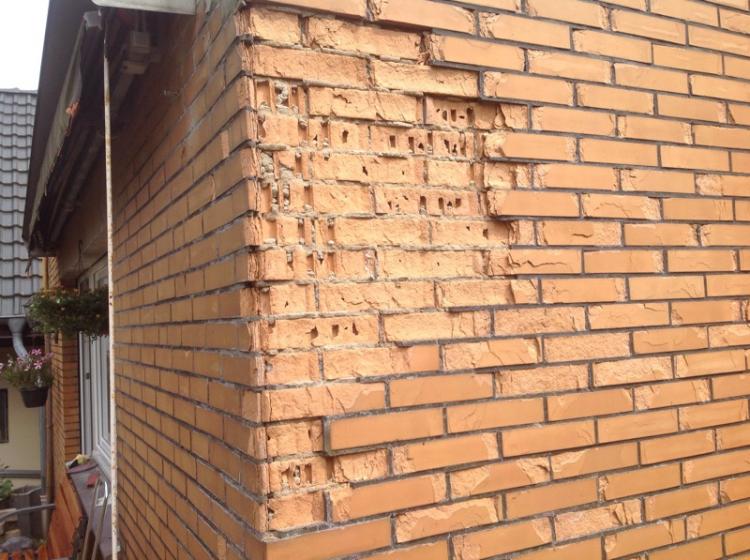

    Seit drei Jahren wohne ich im Haus Baujahr 68, in den 70 Jahren wurde ein Anbau mit dachterrasse errichtet und der Anbau verklinkert.
    Als ich das Haus vor drei Jahren besichtigt habe waren schon einige klinker abgeplatzt, man sagte mir da die dachterrasse undicht gewesen sei , sei Wasser hinter die klinker gekommen und deshalb die kleinen abplatzungen.
    Der Wasserschaden wurde behoben.
    Aber das Problem hat sich nicht verändert, mittlerweile sehen die klinker aus wie ein Schweizer Käse.
    Meine Idee ist nun, die kompletten Klinker abzunehmen, womit ich schon angefangen habe.
    Dann dämmplatten drauf und verputzen.
    Was haltet ihr davon?
    Ist das platzen der Klinker wegen Feuchtigkeit oder damaligen Pfusch entstanden?
    Danke für eure Antworten
    Mario

    ich würde vermuten, dass es ein Materialfehler ist und die Klinker oder was auch immer da genommen wurde einfach nicht geeignet waren.
    Dämmplatten drauf und verputzen ist theoretisch möglich, es ist aber die Frage auf welchen Untergrund das geschieht und ob das ganze so
    im System zugelassen ist.

    ach ja, und die Anschlüsse an die Rinne gilt es auch zu bedenken. Arg viel Platz für vernünftige Detaillösungen ist da scheinbar nicht vorhanden.

    Untergrund sollte direkt hinter den Klinker liegen, also auf Stein, kleben und dübeln.
    Was meinst du mit zugelassen?
    Mit der Rinne habe ich mir auch schon Gedanken gemacht aber noch keine Lösung gefunden.

    Wenn der Klinker zurückgebaut wird, dann ist da doch genug Platz für ein WDVS. Klinker = 11,5cm + Luftschicht = ??? cm.
    Mal angenommen da sind 3 cm Luftschicht, dann reicht der Platz auf jeden Fall für ein WDVS mit 12cm Dämmung. Wenn mehr Dämmstärke gewünscht ist, dann muss die Dachrinne am Flachdach auch umgebaut werden. Das Haupthaus hat ja genug Dachüberstand. Oder soll hier nichts gemacht werden?
