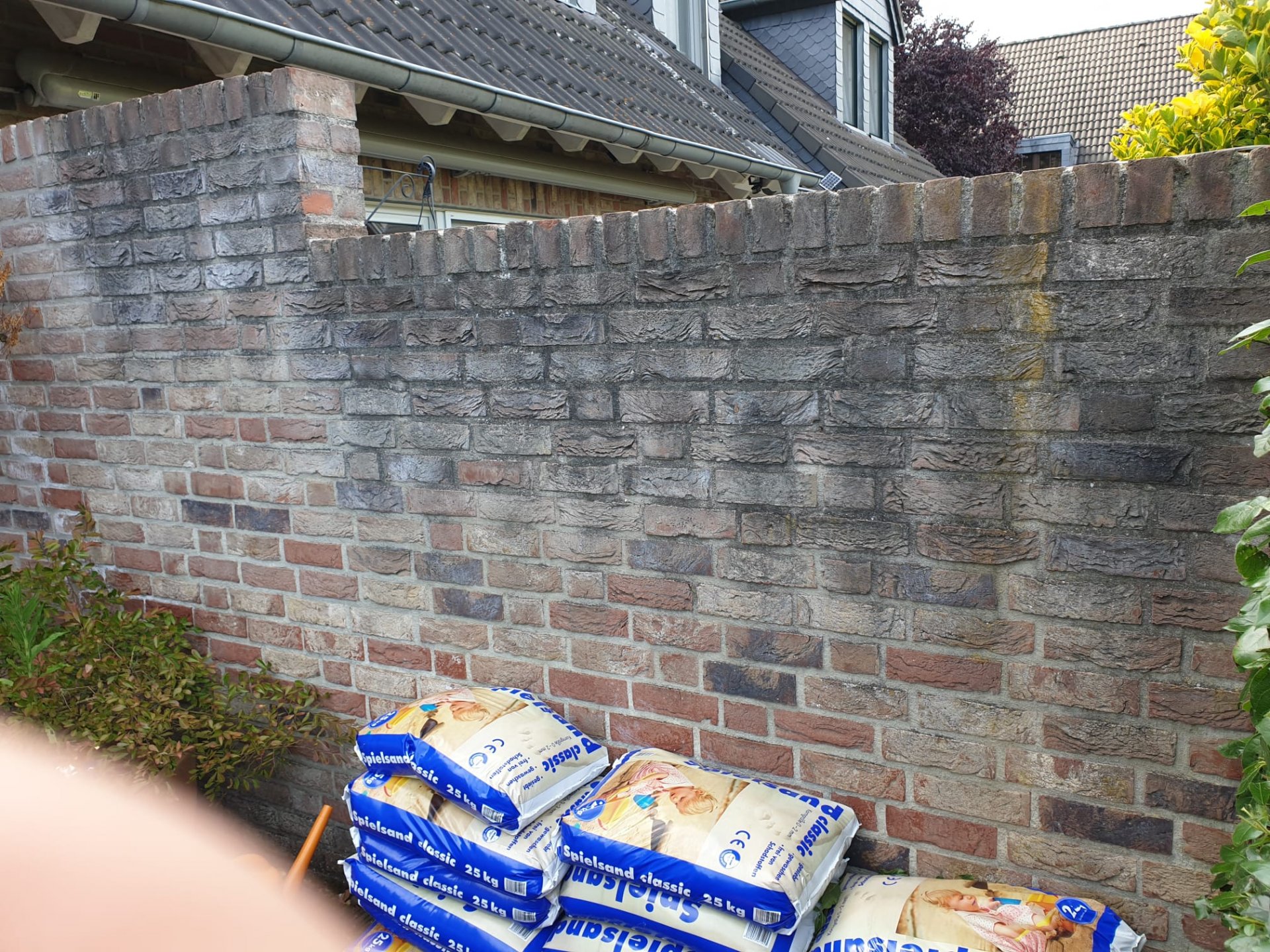

    unser Nachbar hat im April die Wand auf seiner Seite gereinigt - u. a. mit einem Hochdruckreiniger.
    Jetzt haben wir auf unserer Seite Verfärbungen des Klinkers?
    Wie kann ich die Klinkersteine von diesen Verfärbungen reinigen?
    MfG

    So wie der Nachbar :)

    Okay. Aber führt es dann nicht dazu, dass die Wand beim Nachbar nachher genauso aussieht wie jetzt bei uns?
    Wie sind diese Verfärbungen zu erklären?

    für mich sieht es so aus, als wenn der Nachbar wasserlöslichen Schmutz über die Mauerkrone geblasen hätte der sich dann auf eurer Seite niedergeschlagen hat und dort festgetrocknet ist.
    Ich denke es wäre wichtig die Mauer vom Oben nach Unten z.B. von einer Leiter aus zu reinigen und darauf zu achten kein Schmutzwasser rüberzublasen und den Schmutz vor dem Trocknen vollständig ablaufen zu lassen.
    Sollte das wirklich Ruß vom Klinkerbrand sein ? Ich weiss es nicht..

    Man kann auch Steinreiniger in den Kärcher "einspeisen"
  6. BaUT
    9.511
    5.992
    Versuch macht kluch!
    War ihm ja offenbar auch egal.
