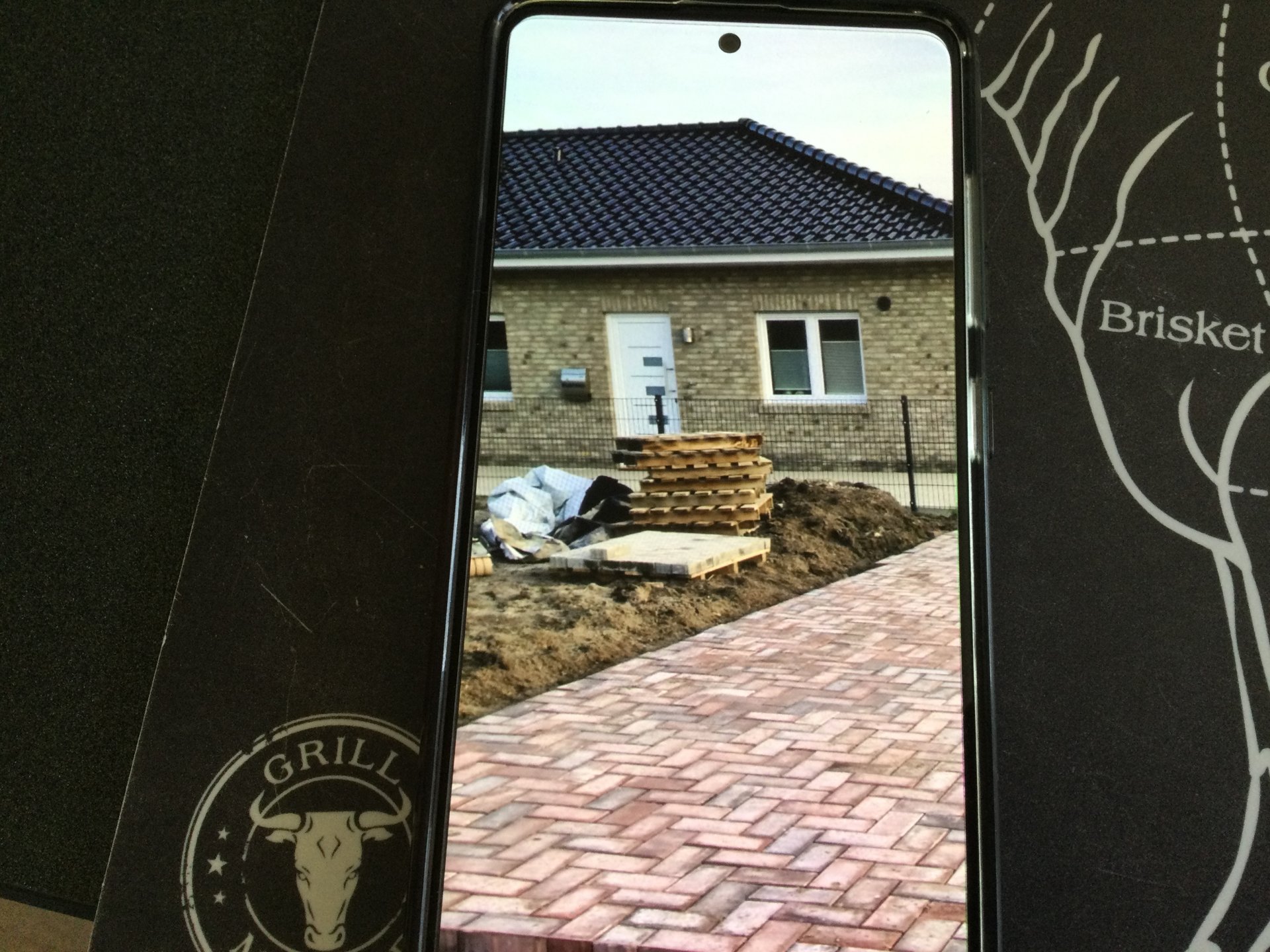

    Hallo Zusammen,
    nun habe ich auch noch entdeckt, das die unteren Reihen des Klinkern sehr dunkel sind sieht feucht aus…
    Die Zuwegung und Terasse wurde direkt am Haus verlegt, keine Kiesstreifen…auf Nachfrage beim Bauträger wurde sofort versichert, das die Bodenplatte abgedichtet wurde Folie ect. Könnten nur Salz Ausbluehungen sein, aber die wären m.E. Doch weiß, oder…

  2. #2 JohnBirlo, 12.04.2022
    JohnBirlo
    JohnBirlo
    28.05.2020
    1.232
    461
    bitte mal nen paar Fotos, auch Übersichtsaufnahmen

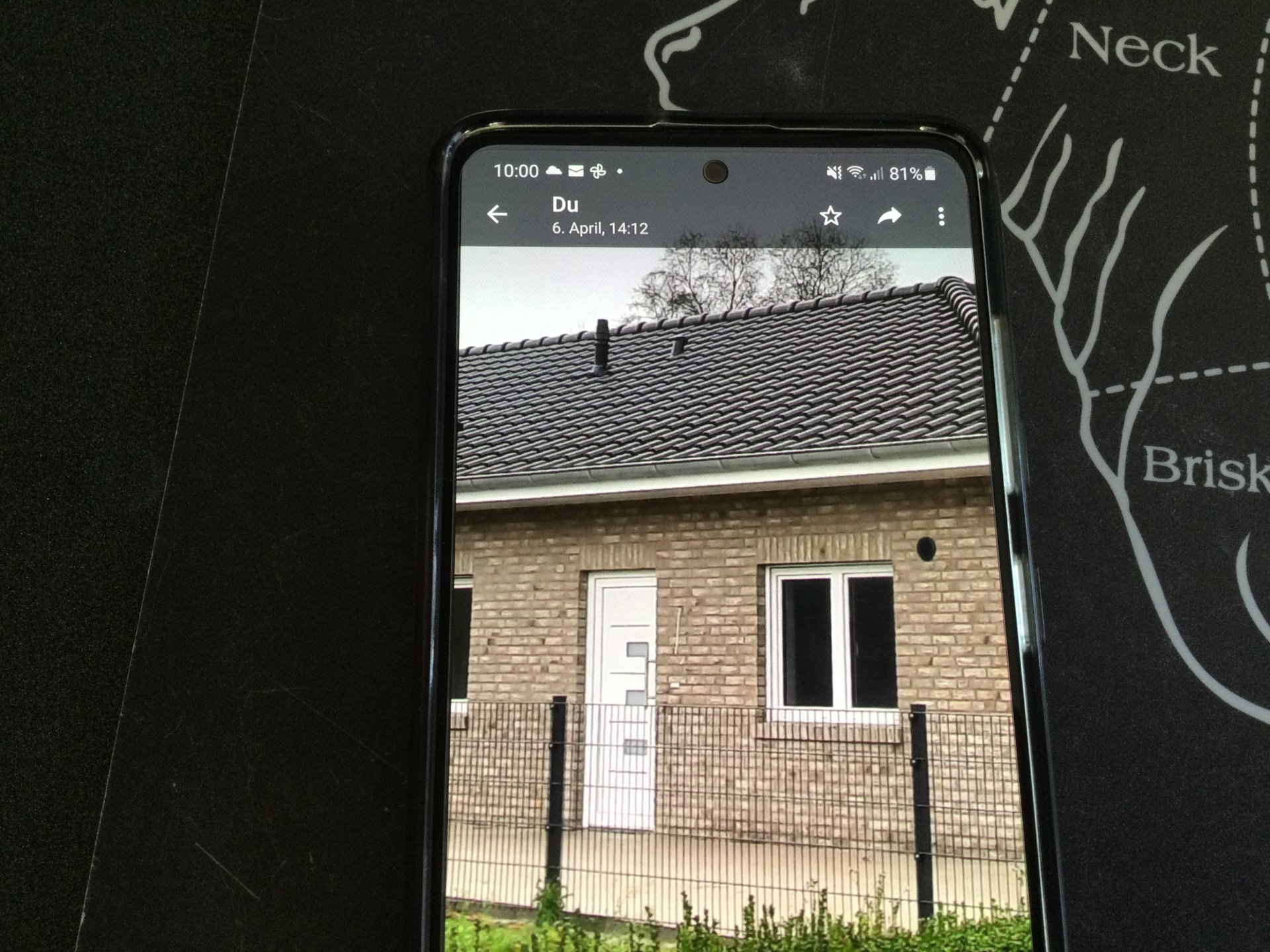

    Im ersten Bild links ist es noch nicht so schlimm…im zweiten Bild 5 Wochen später ist es schon sehr dunkel… 7C59A8D3-2B8F-4B31-BFC5-1F26B388B6B1.jpeg 28754977-3EC1-48D4-829F-D64DE841868B.jpeg

    Haben mittlerweile gleiches Problem, nur bei uns sieht es wegen unserem dunklen Klinker nicht so schlimm aus. Der Gutachter teilte mit, dass die Sockelabdichtung entweder gar nicht oder fehlerhaft durchgeführt wurde und das die Feuchtigkeit ein klares Anzeichen dafür ist.

    Der Stein/die Fassade wurde aus meinem Bauchgefühl
    Fachmännisch hergestellt!
    Der Fehler liegt darin begründet,Daß jeder hier im Forum alles als Klinker bezeichnet!
    Ein Klinker ist ein bis zur Sinderung gebrannter Ton
    Mit hohem Quarzsand Anteil und zeichnet sich dadurch aus das er wesentlich weniger als 10% Wasser seines gesamt Volumen aufnimmt!
    Er kommt kurz vor der Schmelze aus dem Ofen
    Und hat eine Glasähnliche Oberfläche.
    Der hier gezeigte Stein hat diese Eigenschaften nicht
    Und nimmt sowohl über die Z Folie/Blech, als auch durch Spritzeasser vom Niederschlag Wasser auf!
    eine Lösung wäre meiner Meinung nach eine Wasserabweisenden Imprägnierung!
    Aber die sollte erst an einer Probefläche aufgetragen werden um zu sehen ob sich Farblich etwas ändert!
    Spritzwasser ist bei Pflaster das bis zur Fassade hinläuft immer ein Problem! Auch für Putz.
    Da hilft in der Regel ein Kiesstreifen gesäumt mit Rasenbord!

    Ohne ORDENTLICHE Fotos aus der Nähe und nicht nur über Nachbars Zaun ist das doch alles Kindergarten. Man sieht doch gar nichts.
    Es muss kein Klinker sein, sondern ein frostfreier Stein und die Abdichtung und Entwässerung sollte fachgerecht geführt und in der richtigen Höhe gelegen sein.
    Auf den bisherigen Fotos sieht man rein gar nichts.
