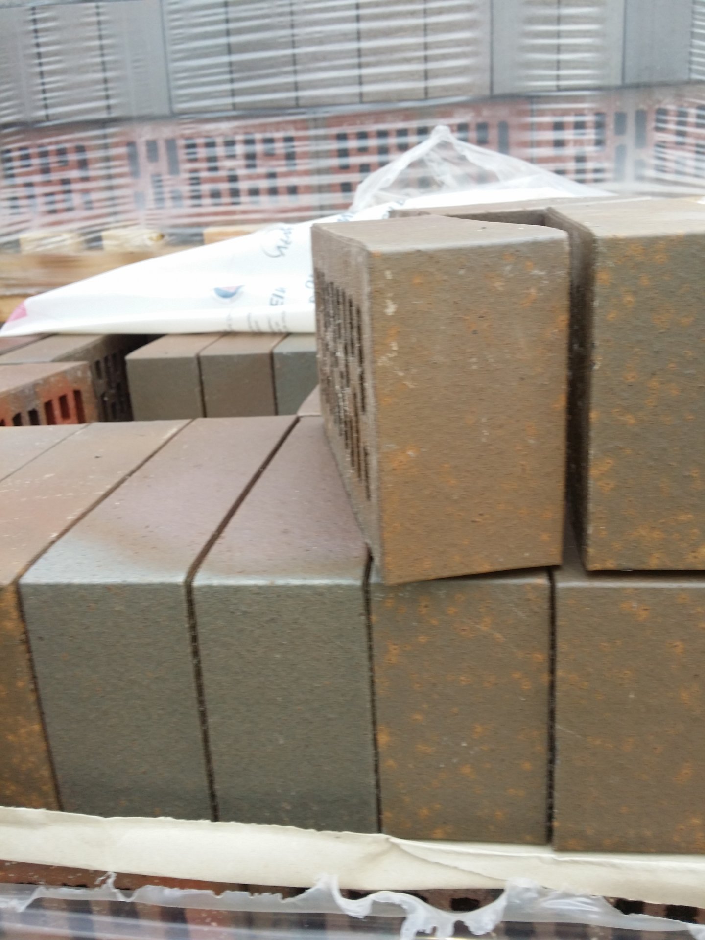

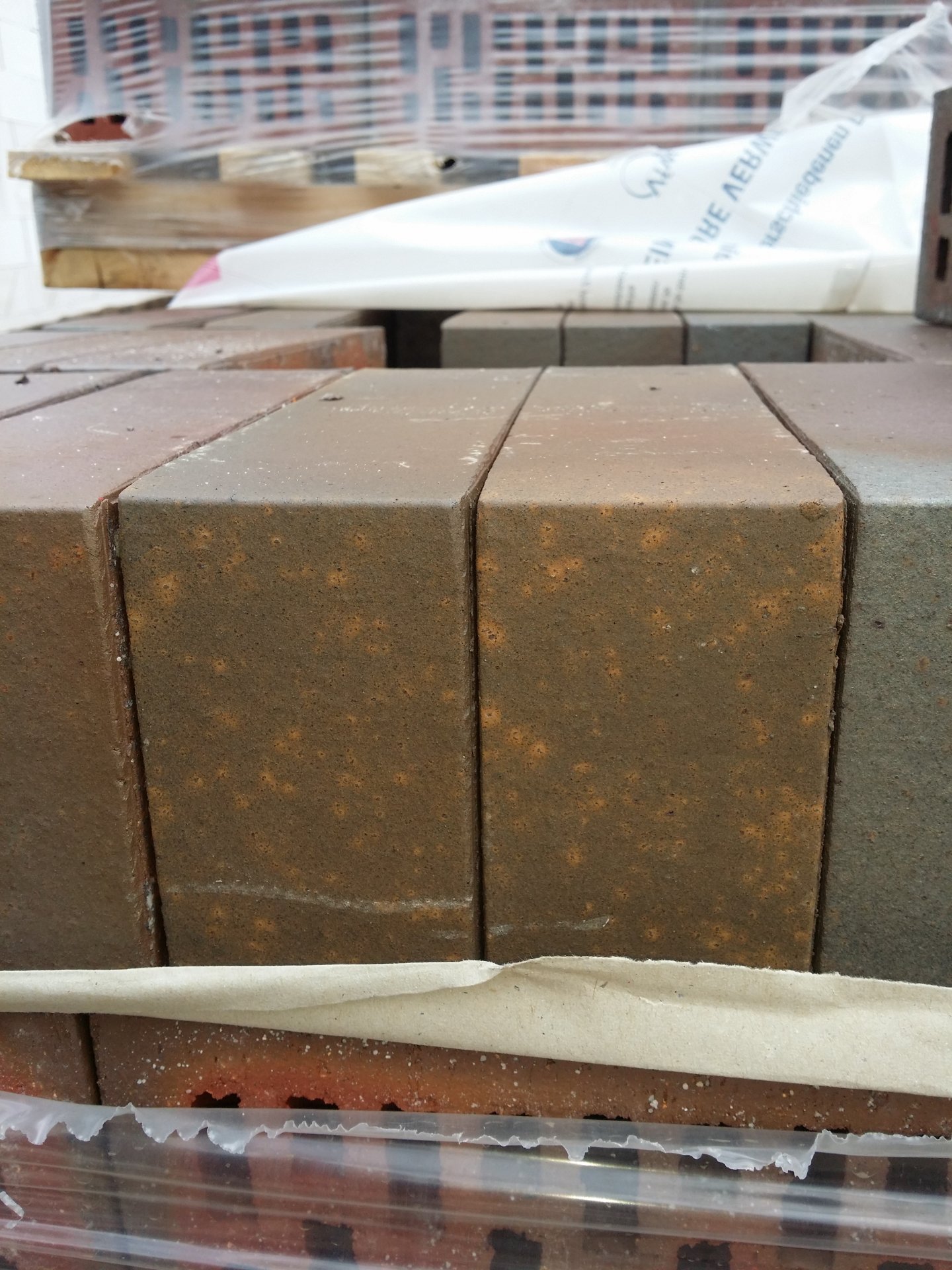

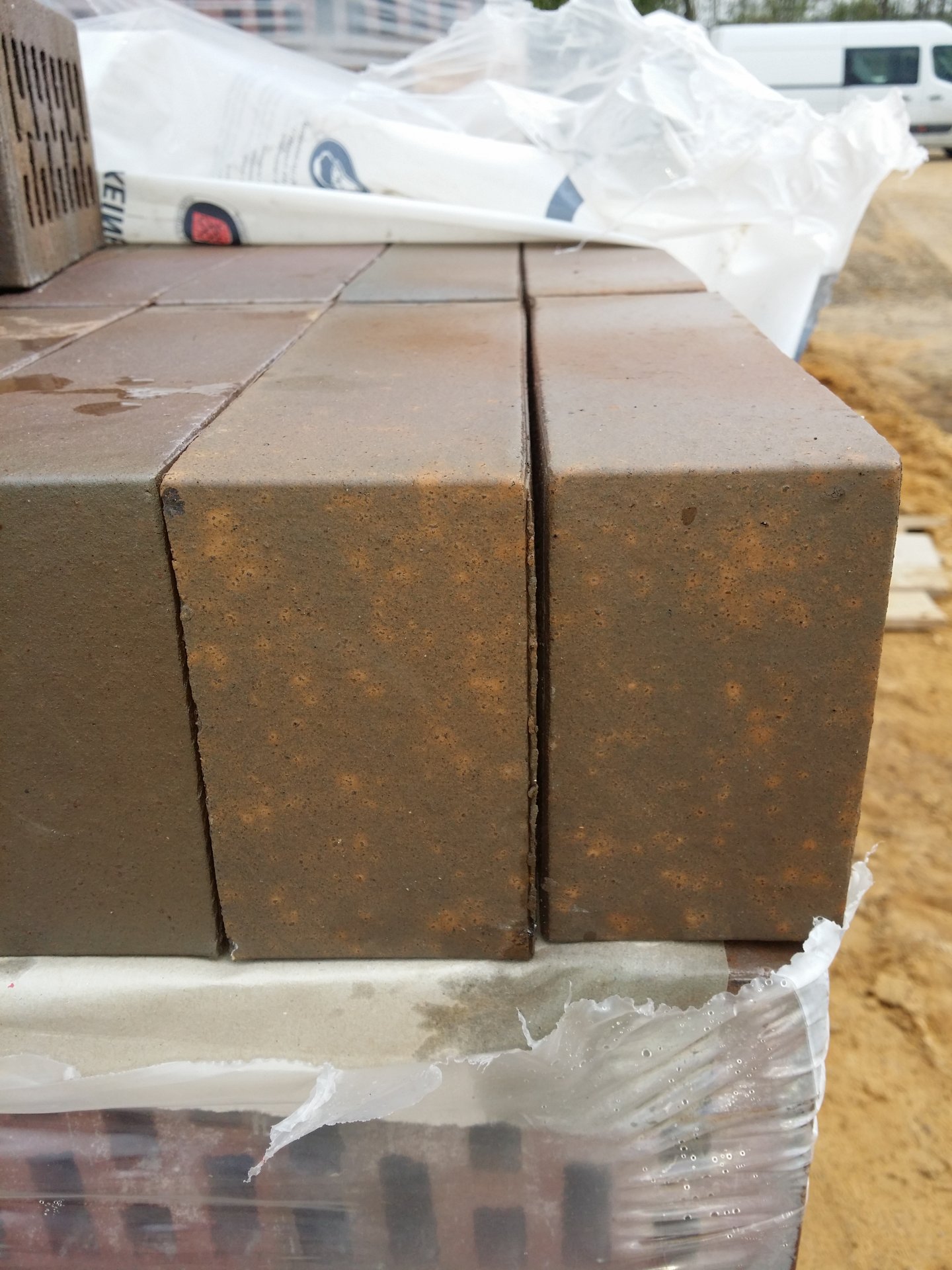

    vor einigen Wochen bin ich mit dem Projekt Hausbau gestartet. Ich befinde mich noch in der Rohbauphase und werde in den nächsten Tagen die Außenwände mit Klinkersteinen verblenden.
    Die Klinker sind vor einigen Tagen eingetroffen.
    Bei näherem Betrachten ist mir jetzt aufgefallen, dass viele Steine gelb / orange Flecken (siehe Fotos) aufweisen. Sieht ein bisschen nach Rostflecken aus.
    Dies trifft auf mindestens 30 % der Steine zu.
    Meine Fragen hierzu wären:
    - Ist das bei Klinkern normal?
    - Handelt es sich hierbei um irgendeine Art von Verunreinigung? Wenn ja, welche? (Ausblühungen?)
    - Habt ihr selber mit dieser Art Flecken Erfahrungen gehabt?
    - Lassen die sich ggf. später beim verfugen abwaschen?
    - Ist das bereits ein Grund für eine Reklamation? (mangelhafte Qualität), da weder die Musterfläche noch die gesehenen Musterhäuser diese Art Flecken aufweisen.
    Für Erfahrungen, Antworten und Tipps bin ich sehr dankbar.

    Klinker sind Tonziegel. Du hast offenbar einen Farbton ausgesucht, der nicht durch Zuschlagstoffe entsteht und einen "durchgefärbten" Klinker hervorbrächte - sondern einen, der mittels Engobe oder Glasur auf einen naturroten Ziegel aufgebracht wird. Ein Durchscheinen aufgrund zu geringer Schichtdicke könnte möglich sein, ich glaube hier aber eher an das Gegenteil: man hat zu viel davon aufgebracht, es ist mit dem Klinker nicht ganz verbacken und hat sich bei der Lagerung oder beim Transport an den betroffenen Stellen gelöst. Oder es war ein Fehlbrand, weil der Ofen nicht die richtige Temperatur gehalten hat. So oder so, das ist Ausschuß und bessert sich selbstverständlich nicht. Verarbeitet hälfe da also allerhöchstens Anmalen :-)
