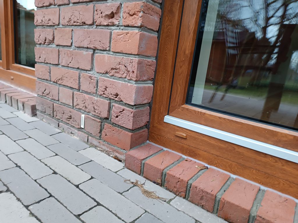

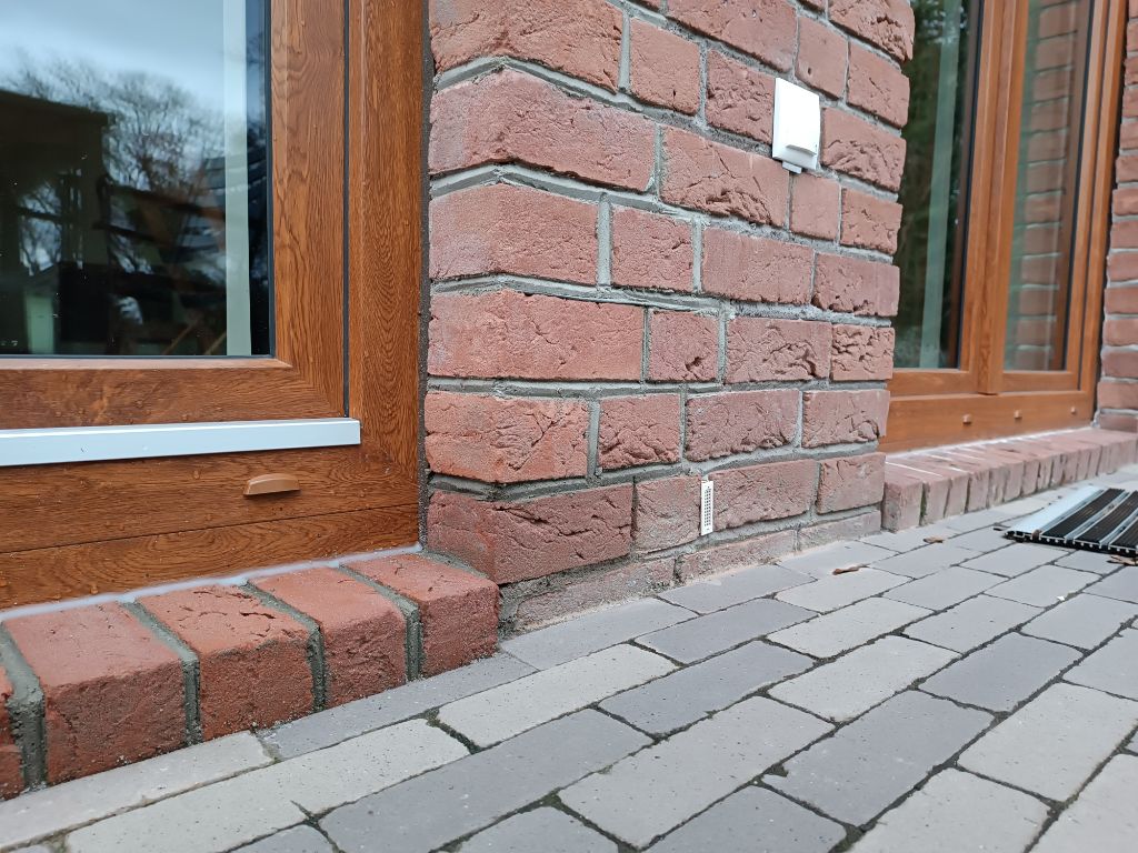

    Hallo Forum, bei uns wurde ein Mauerdurchbruch zwecks Einbau einer zusätzlichen Terrassentür gemacht. Anders als bei den vorhandenen Terrassentüren zieht bei der neuen Mauerrolle/unten Feuchtigkeit (bei Regen) in den Klinker.
    Der Fachunternehmer sagt, daß läge daran, dass die Poren dieser Klinker noch offen sind (sie wurden beim Durchbruch aus der Mauer entnommen).
    An das Verblendmauerwerk schließt die Terrasse an (Foto). Es wurde vom Fachunternehmer keine Sperrschicht zwischen Terrasse und Klinker gezogen (vorher waren Klinker und Terrasse mittels Randdämmstreifen getrennt, diese Dämmung ist bei den alten Terrassentüren noch vorhanden).
    Gibt sich das mit der Feuchtigkeit oder sind Ausblühungen oder andere Schäden zu erwarten?

    Ich gehe davon aus, daß das in Ordnung ist,
    und noch feucht vom vermauern.
    das Trocknet noch ab!

    Hallo und vielen Dank für die Einschätzung. Das ganz wurde im letzten Sommer gemacht und ist bei Trockenheit trocken. Wenn es regnet bleibt die neue Mauerrolle nass, viel länger als bei den älteren Terrassentüren. Die Nässe zieht in die Klinkersteine rechts und links. Während die Mauerrolle bei den alten Terrassentüren praktisch sofort wieder trocken ist.
