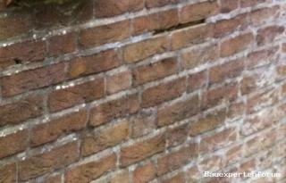

    Unser Haus hat einen Klinker, der mittlerweile 45 Jahre alt ist. Das ist zwar noch nicht ganz alt, aber wir wollen aus optischen gründen etwas verschönern. Teilweise sind die fugen schon weggeplatzt und auch weist er stellenweise unschöne stellen auf (weiße Flecken). Wir haben überlegt, die klinkerfassade einfach verputzen zu lassen. Was haltet ihr davon und worauf sollte man achten? Es braucht kein waermedämmputz sein, da die hohlschicht schon ausgefüllt ist. Gibt es einen Richtpreis, den man in etwa pro m² ansetzen kann?

    Hallo, es ist ein holländischer verblender. Er ist noch recht in Ordnung und die fugen lassen sich stellenweise ja auch sanieren. Wenn es aber in finanziellen Rahmen bleibt, würden wir uns für Putz entscheiden. Die frage ist aber , ob es technisch überhaupt möglich ist. Kann ja sein, dass ein Putz nicht auf klinker hält....

    Ich halte da nichts von. Die Fugen kann man erneuern. Wahrscheinlich ist auch nur die Wetterseite davon betroffen. Ich würde neu verfugen lassen und danach wieder 45 Jahre abwarten.

    Ich lade morgen mal ein Bild hoch. Wenn man neu verfugt, muss man dann komplett neu verfugen, oder reicht da wo es kaputt ist? Man sieht dann doch sicherlich die Übergänge?

    Bei meinem Elternhaus wurde damals die komplette Seite neu verfugt. Dadurch fielen die neuen Fugen kaum auf.

    Beim Verfugen reicht wahrscheinlich eine Wand, beim Verputzen musst Du wohl alle machen, damit es aussieht. Mit neuen Fugen hast Du wieder 45 Jahre Ruhe. Wie lange wird der Putz ohne Wartung gut aussehen?

    Ich habe gerade ein Bild hochgeladen....

    Ich würd die Fassade strahlen lassen und die Fugen dann neu verfugen. So ein Putzbau der passt doch gar nicht ins Emsland...
  14. #14 Gast036816, 19.03.2013
    die steine müssen gereinigt werden, das weisse zeug musst du auf jeden fall runter machen, die fehlstellen in den fugen gehören aufgefüllt - das sind die vorleistungen, die du auf jeden fall machen musst - egal ob du putz auftragen willst oder nicht. auf dem weissen zeug haftet der putz nicht, hohlstellen unter dem putz führen schnell zu folgeschäden im putz. eigentlich kannst du dir das putzen sparen. wenn der putz dann nicht auf dem klinker haften wird, was hast du dann erreicht?

    Kann mir jemand sagen, was die weißen Stellen sein könnten? Wie bekommt man so etwas weg?

    ohne jetzt ein Foto gesehen zu haben, weiße Stellen am Klinker können Ausblühungen sein.

    Da ihr offensichtlich das Album des TE in seinem Profil nicht findet, schiebe ich das Foto mal hierher.

    Oh Gott - Klinker verputzen, da blutet mir das Herz! Bzgl. der Kosten ist nicht zu vernachlässigen, das eine Putzfassade alle x Jahre gestrichen werden müsste. Aber allein aus Überzeugung würde ich auf jeden Fall die Fassade durch Erneuerung der Fugen wieder herrichten lassen. Wenn das richtig gemacht wird, sieht das hinterher kein Mensch.

    Wir haben auch solche Klinker. Würde ich nie verputzen lassen.
    Läuft da, wo die Klinker so weiß sind, Wasser hinter die Fassade?
