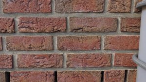

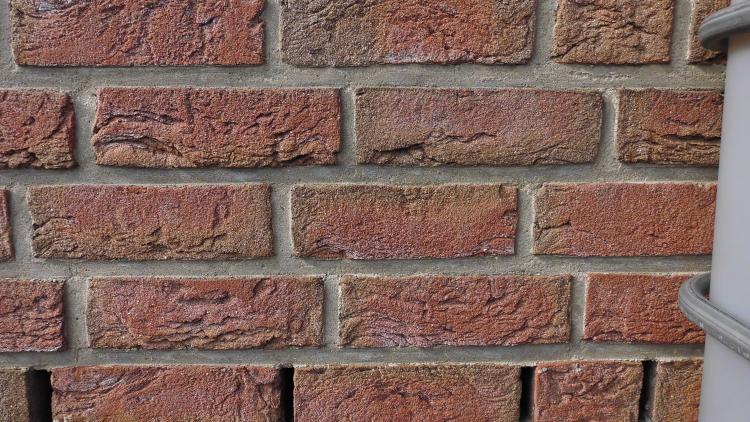

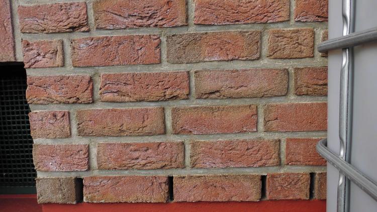

    Tut mir leid das es etwas länger gedauert hat.....Das erste Foto im trockenen zustand........dann sollte eins kommen im angefeuchteten Zustand,das Hochladen hat irgendwie nicht geklappt.......also ist das zweite Foto was ich nach 15 min machen sollte....
  5. #25 Gast036816, 21.05.2013
    bei dem stein brauchst du nichts machen. der stein dürfte ausreichend resistent sein.
