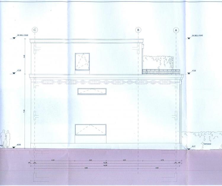

    Ich mache ja nicht viele Verblender-/Riemchen-/Sichtmauerwerkgebäude, aber wenn, dann gibts einen Schichtenplan.
    Wilder Verband ist für mich ein NoGo!
    Das Problem sind eher die Handwerker, die keinen Bock haben, sich nach so einem Plan zu richten und so anfangen, wie sie immer anfangen!

    um die schnippelstücke zu vermeiden, sind die wandabwicklungen erforderlich. diese sollten jedoch nicht vom bauherrn erstellt werden. die platzierung der halben steine + 20 mm sollte darin dargestellt werden, damit die ansicht vom baukörper geteilt wird. noch ist nach aussage des TE alles auf nf-format geplant.

    Wilder Verband ist das schönste für das Auge was es gibt. Sofern die paar Regeln eingehalten werden.
    Und einen Schichtenplan braucht kein Maurer.
    Was er braucht ist eine Planung für die Höhen der einzelnen Zwangspunkte die Regelschichtenmaß berücksichtigen.
    Dieses dann im Schnitt von mir aus dargestellt.
    Was anderes habe ich noch NIE in die Hände bekommen.

    Klar, bei wilden Verband reicht es, die Höhen auf das Schichtmaß abzustimmen.
    Wenn es aber im "klassische" Mauerverbände wie gotischer oder Blockverband geht, dann müssen zumindest bei alle An-und Abschlüssen die Verbände dargestellt werden. Ebenso bei Ornamenten usw.

    Natürlich auch Verband! Aber das sollte ein guter Maurer hinkriegen, auch ohne das es zeicnerisch dargestellt ist.
    Von den weniger guten krieg man dann den Satz zu hören
    :yikes
    Hat mir mal ein Maurer an den Kopf geworfen, als ich ihn gefragt abe, warum er denn anders als im Schichtenplan dargestellt abgelegt hatte.

    seit dem bauvorhaben bestehe ich auf der baustelle nur noch bei sichtmauerwerk auf maßgerechte fassadendarstellungen.
    bei dem dingen hier sollte alles im 2df gemauert werden, die fassade im gelben klinker, die ornamente im 1. og in rot, zugelassen vom architekten nur halbe und ganze steine, läuferanfänger als 3/4 stein - so seine vorgabe. länge des hauses 24,09 m und breite 14,29 m. meine erste reaktion war, dass das mit den halben, dreiviertel und ganzen steinen nicht passen wird. öffnungsmaße von fenster und türen passten ebenfalls nicht ins steinmaß. nach mehreren versuchen hatten die planer immer noch kein regelkonformes mauerwerk hinbekommen, da haben die bauherren schlussendlich auf wdvs umgeschwenkt. die klinkerdiskussion wurde denen zu unsicher und die angst, dass es zu teuer wird ebenfalls.

    Mark - ich möchte hier keinesfalls etwas kippen. du musst aber bedenken, dass wir planer bei diesem thema immer noch einen anderen aspekt betrachten müssen.
    ist es eine handwerkliche selbstverständlichkeit und kann ich dadurch auf die detaillierte fassadendarstellung verzichten? ich bin überzeugt, dass es keine handwerkliche selbstverständlichkeit ist. geht es schief und ich habe keine erschöpfende planung erstellt, werde ich zur verantwortung gezogen.
    Yilmaz und dir traue ich das zu, dass ihr das hinbekommt. kann ich das bei jedem anderen auch?
