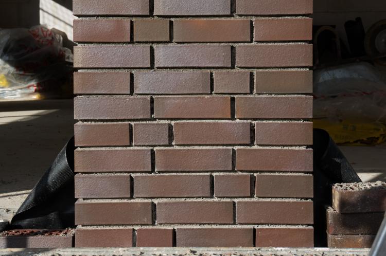

    bei unserem Neubau wird nun geklinkert und wenn ich mir die Wände so anschaue wirkt der Klinker sehr unruhig und teilweise schief. Ist das etwa die Toleranz? Ich find das optisch schon äußerst störend und die Maurer müssen doch dafür sorgen das eine geradlinigkeit hergestellt ist, oder?
    Was mein Ihr dazu?

    Das Mauerwerk sieht zumindest auf dem Foto sehr ordentlich und sauber aus. Etwaige unregelmäßigkeiten können sich auch auf Grund der Maßhaltigkeit des Materials ergeben. Die Forderung nach einem Industriell gefertigten Erscheinungsbild ist meiner Meinung nach übertrieben.
    Schließlich handelt es sich hier um Handwerk.

    Wir haben einen ähnlichen oder gleichen stein. Dürfte evtl. accum brain-blau sein. Der war etwas toleranzbehaftet und nicht 100% masshaltig.

    Wer eine ruhiges Erscheinungsbild der Fassade will, darf generell keinen Klinker wählen.
    Wie schon erwähnt wurde, zeigt das Bild eine ordentliche Ausführung, der eben noch die Verfugung fehlt.

    mit welcher brennweite wurde denn fotografiert ? die unteren steinreihen erscheinen weitwinkel-verzerrt. mach das gleiche foto in dem fall noch einmal mit 50 mm brennweite.
    dir ist auch bewusst, dass gerade diese steine eine hohe toleranzstreuung haben, wenn die den brennofen verlassen haben.

    Wenn nicht weiter vereinbart wurde, würde ich anhand des Bildes vermutet es wurde geliefert was vereinbart ist.
    Vor der Verfugung ist das Erscheinungsbild einer Fassade oftmals sehr unregelmäßig im Verhältnis zum Endprodukt.

    Das wäre aber ein interessanter Text.
    Schließlich prägt bei vielen Verblendsteinen genau dieses das Bild.
    Dann ist 1a nicht maßhaltig (hochzehn) sondern krumm bis zu geht nicht mehr.
    Es gibt Kriterien für die visuelle Beurteilung von Verblendfassaden.
    Es gibt Stoffnormen die die zulässigen Über- und Untermaßigkeit regeln.
    Es können in Flächen Steine mit bis zu 1,0 cm Längendifferenz auftauchen.
    Alles dieses ist in den Fugen auszugleichen.
    Nicht (negatives) davon erkenne ich auf dem Foto.

    Da scheint aber der Maurer mit einer Bogengeschnur gemauert zu haben.
    Einige Ecksteine lassen da doch arg die Köpfe hängen. (Vielleicht hat da die Lagerfuge beim "verhauen" der oberen Steinreihen etwas nachgegeben)
    Ggf kann man durch die Wahl der Fugenfarbe den Eindruck etwas abmildern.
    Ob es Toleranzen für einzelne Steine hinsichtlich waagerechte Ausführung gibt, weiß ich nicht. Es wird wohl der visuelle Gesamteindruck in einem ausreichenden Abstand bewertet werden. Als Mangel wird das dann wohl nicht bewertet werden.

    Ich bekomme andauernd Fotos wo sich der Eindruck nachher vor Ort nicht reproduzieren lässt.
    Lieg oftmals an der Art der Aufnahme.
    Besser weit weg und zoomen, als nah bei und Weitwinkel.

    Das weißt Du doch gar nicht.
    Lass Dich nicht von einem Weitwinkelfoto in die Irre führen.
    rolf aib hatte weiter oben bereits nach einem längerbrennweitigem Foto gefragt.
    Solange kannst Du gar nichts beurteilen. Auch keinen rechten Winkel...

    2. - 5. Schicht ist schief !!!
    1. einigermaßen gerade, sieht doch der "Fachmann" mit dem goldenen Augenmaß :-))

    Ist eine Spiegelreflex gewesen mit 50er Objektiv, so dass dadurch keine Verformung gegeben ist
