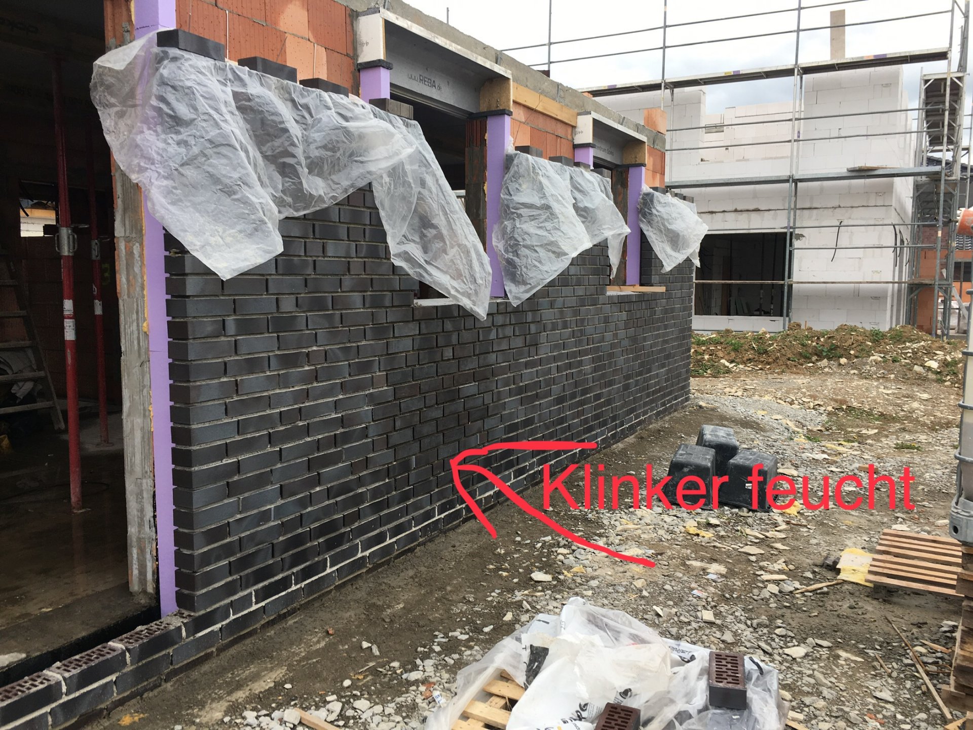

    Hallo zusammen!
    Wir lassen momentan ein Haus bauen (schlüsselfertig). Nachdem nun das Erdgeschoss und die Betondecke fertiggestellt wurde. Wurde jetzt schon begonnen, dass Haus zu verklinkern und die Dämmung einzusetzen (bis ca. 1,80m) Höhe.

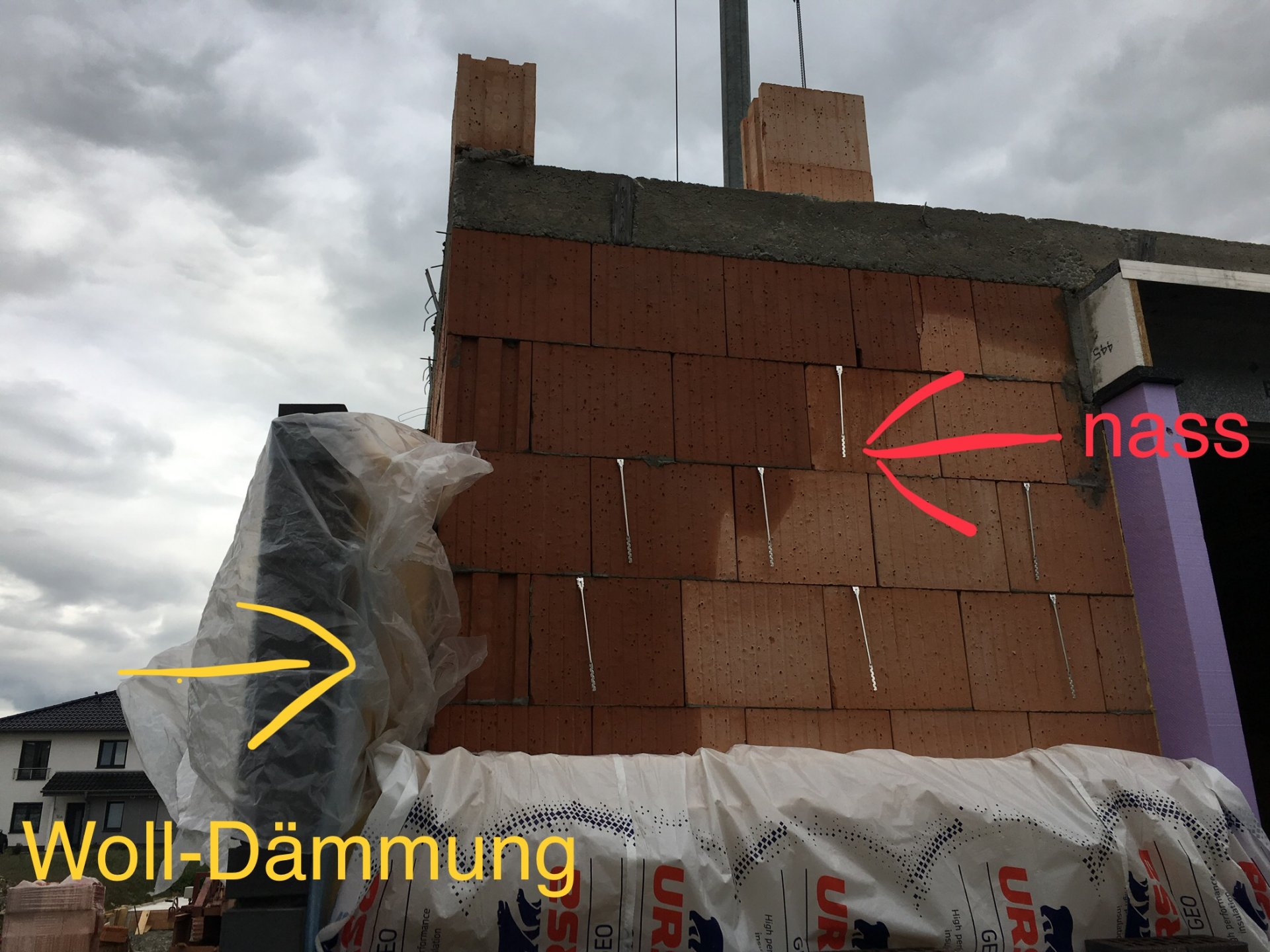

    Bei den aktuellen Witterungsverhältnissen regnet natürlich alles nass. Die Baufirma bedeckt zwar den Klinker und die Dämmung so gut es geht, jedoch wird das Mauerwerk natürlich komplett nass. Jetzt haben uns schon mehrere Nachbarn darauf aufmerksam gemacht, da man "normalerweise erst die beiden Geschosse und das Dach fertig macht, bevor man mit dem verklinkern" beginnt. So zieht das Mauerwerk dahinter natürlich extrem viel Wasser (bei Regen)
    Nach erster Rückfrage mit der Baufirma, sei es wohl nicht anders möglich und die verwendete Dämmung sei "durchgehend wasserabweisend".

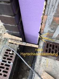

    Als Dämmung kommen auf dem Boden und an den Seiten der Türen/Fenster-Aussparungen "Hartschaumplatten aus extrudiertem Polystrol" zum Einsatz. Darüber wird dann mit "Unkaschierten, wasserabweisenden Dämmstopffplatten aus Glaswolle" gearbeitet.
    Ich habe bisher einige Fotos gemacht, auf denen Mann gut erkennt, dass das Mauerwerk dahinter sehr nass ist. Wir haben wirklich Sorge, ob dies das richtige vorgehen ist und ob das Mauerwerk wirklich komplett trocken wird und die Dämmung keinen Schaden nimmt.
    Vielleicht kann mir hier jemand weiterhelfen. Ich würde jetzt aktuell nochmal das Gespräch mit der Baufirma suchen, hätte nur gerne nochmal ein paar Meinungen dazu gehört.
    Vielen Dank schonmal!

    Es ist üblich, so vorzugehen, aber es muss die gesamte Mauerkrone abgedeckt werden - wasserabweisende Dämmung als Wolle gibt es nicht. Wenn die Dämmung nass ist, können die alles neu machen.
    Wenn der Klinker von oben auch nass geworden ist, wird es später schön Ausblühungen geben.

    Hallo Lexmaul! Danke für deine Antwort.
    Was genau meinst du genau mit gesamte Mauerkrone. Aktuell ist der Klinker und die Dämmung abgedeckt. Das Mauerwerk jedoch nicht. Die Dämmung scheint oberflächlich trocken zu sein, aber was tiefer ist, kann ich nicht sagen. Das Mauerwerk ist halt sehr nass.
    Bei uns kommt folgende Dämmung (wasserabweisend, laut Hersteller) zum Einsatz:
    ursa.de/de-de/produkte/ursa-geo/ursa-fassadenkassettendammplatte/Seiten/informationen.aspx
    Wenn du nichts dagegen hast, sende ich dir ein paar Fotos per privater Nachricht/E-Mail (bin da etwas vorsichtig).
    An einer Stelle scheint der Klinker auch von oben nass geworden zu sein. Da es an der kompletten Wand nur an einer Stelle nass aussieht.

    Mauerwerk nass ist nicht schön aber das geht wieder weg.
    Ich denke, ich weiß, was die mit wasserabweisend meinen - aber von oben eben nicht.
    Stell doch Bilder hier rein - oder ist da ne Adresse zu sehen? Man kann es mit der Vorsicht übertreiben :)

    Laut Firma soll die Hartschaumdämmung die Feuchtigkeit aufnehmen und durch Hinterlüftung wieder trocknen.

    Sowas sehe ich oft in Münsterland. Normaler ablauf ist es nicht. Wir fangen erst an zu Klinkern wenn Dachstuhl gerichtet ist und die Folie gespannt ist.
    Die Feuchtigkeit bleibt jahrelang in der Dämmung und schlägt sich in die Klinker nieder wo dann zu ausblühungen kommt. Von der Verlust der Dämmwirkung des Dämmung ganz abgesehen.

    Die nasse Hartschaumdämmung ist erstmal egal, die nassen Innenwände auch, solange Dämmung nicht nass geworden.
    Aber der Masse Klinker wird Dir in einem Jahr sicherlich schöne, weiße Ausblühungen bescheren.

    Ok das mit dem feuchten Klinker werde ich nochmal ansprechen.
    Wie kontrolliert man denn jetzt am Besten, ob die Dämmung überall trocken geblieben ist bzw. trocken bleibt?
    Wie soll ich mich am Besten absichern, falls später doch Schimmel o.ä. auftreten sollte?
    Ich habe auch schon gedacht, dass es doch viel sinnvoller wäre das mit einer großen Folie abzuspannen, jedoch beginnen aktuell die Maurerarbeiten im Obergeschoss.
    So wie ich es verstanden habe, soll erstmal nur bis 1,80m (ca. Fensterhöhe) geklinkert werden. Dann soll jetzt parallel weiter gemauert (OG) werden und ein Gerüst aufgestellt werden.
    Würde man denn jetzt immer weiter klinkern oder nach 1,80m pausieren, bis OG + Dach fertig sind?

    Wo fließen die mehrere m3 regen hin? Überall die wände runter und schön in die Dämmung...
    Da bleibt kein m2 Dämmung trocken...

    Mein Garagendach war nicht fertig und es floß sehr viel Wasser in den Klinker. Natürlich blühte es an drei Seiten - aber ich hab das entfernt und es kam auch nie wieder.
    Soviel zu "das wird über Jahre abgegeben" ;).
    Wolle war aber nicht nass - feucht sicherlich, aber da lief nie was drauf, so dass sie zusammenfallen konnte.
    Das Mauerwerk saugt ja auch wie ein Schwamm - da läuft nachher kaum was runter.
    Ob die Dämmwirkung der Garage drunter gelitten hat, kann ich nicht sagen.
    @TE: Schimmel wirst Du dabei nie sehen - ist ja hinter der Vorsatzschale.

    Es regnet ja zur Zeit nicht aus Kannen. Für mich ist der temporäre Witterungsschutz, wie man ihn auf den Fotos sieht ausreichend. Man könnte die Folie noch am Rohbau mit Klebeband festkleben, das würde ich dem Bauherrn nochmal sagen.

    Die Dämmung ist doch dort nicht so wichtig, die nimmt kaum Wasser, aber es wird schon Ausblühungen Verfärbung geben, da wir nicht wissen was für Hersteller des Klinkers dort verbaut ist, das Thema wird etwas unterschiedlich behandelt, aber Fakt ist bei allen vor Wasser schützen ggf Krone sogar 'auflasten', du kannst schon Abschnittsweise und ohne 'Dach' klinkern @Yilmaz egal ob roeben, aks etc explizit verwehrt das keiner, aber nur mit Schutz vor Wasserzufluss und Witterung, was aber wirklich daneben ist Poroton der ist ja anscheinend schon gefüllt mit Wasser :not_w1:

    @SIL die Fensteranschlagsdämmung ist aus XPS, Wanddämmung ist aus Mineralwolle(Glaswolle)
