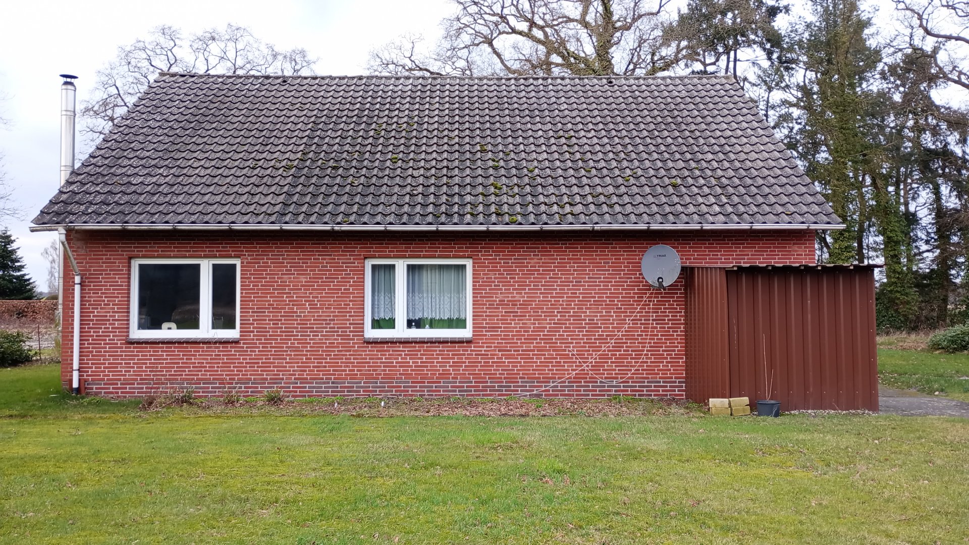

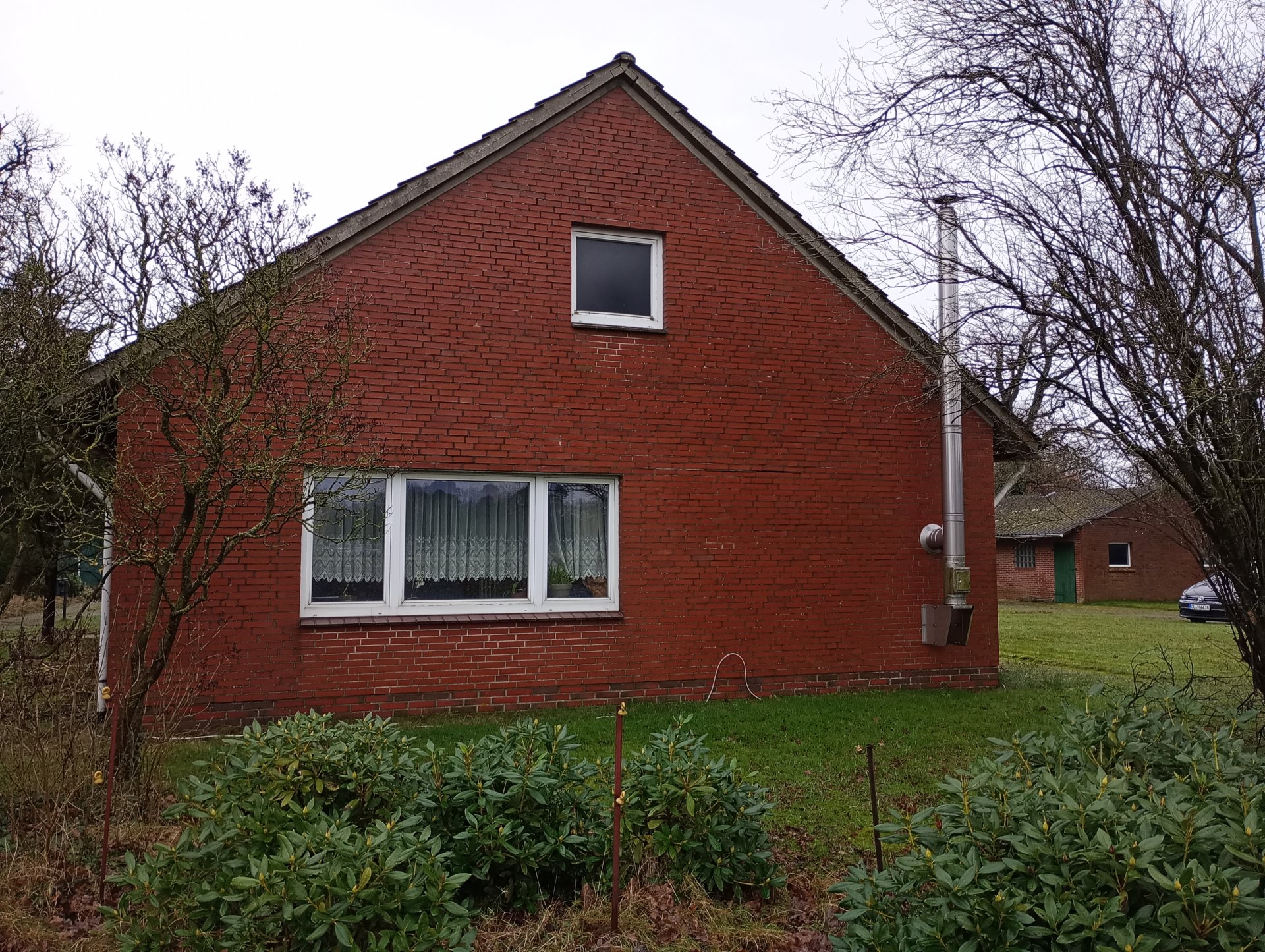

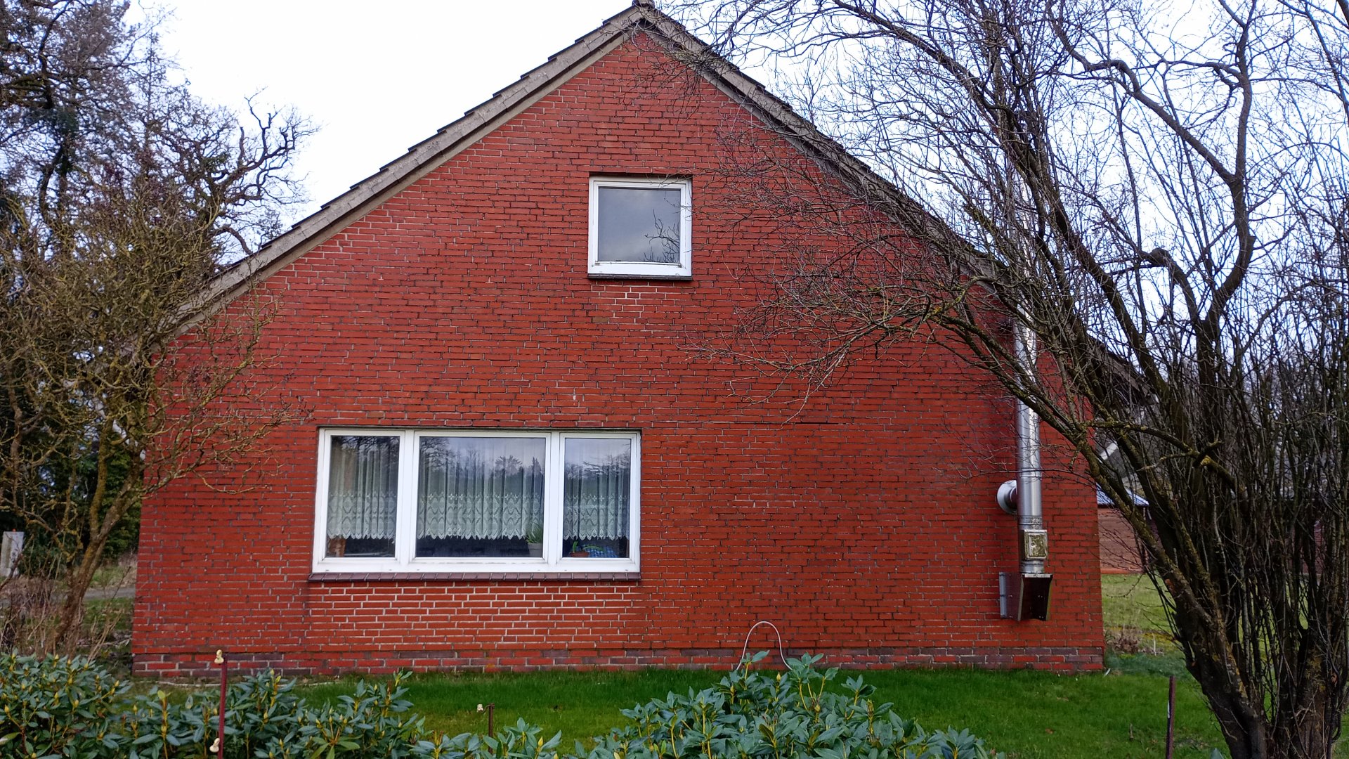

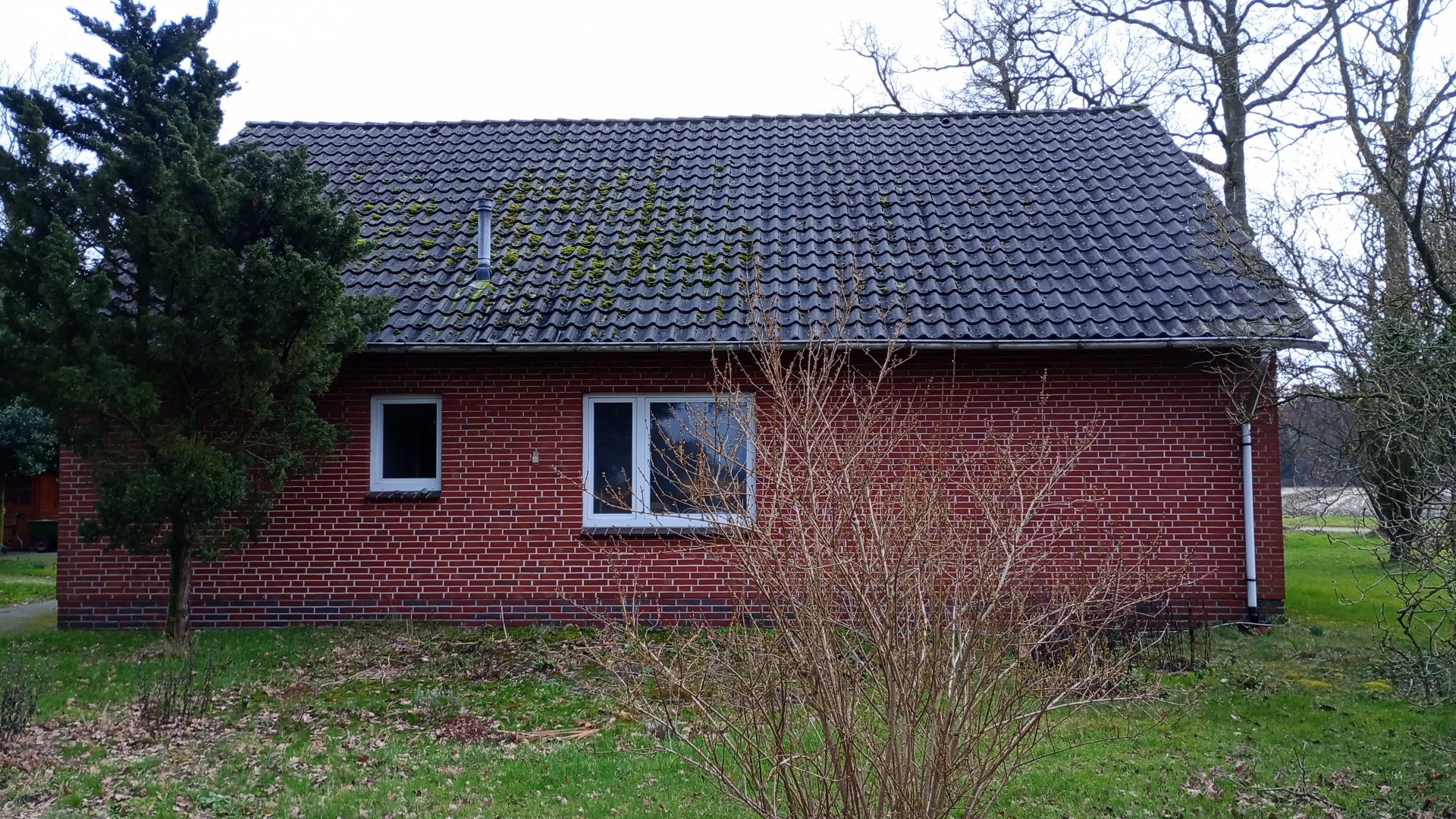

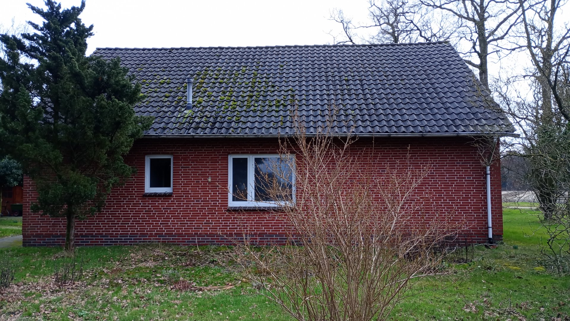

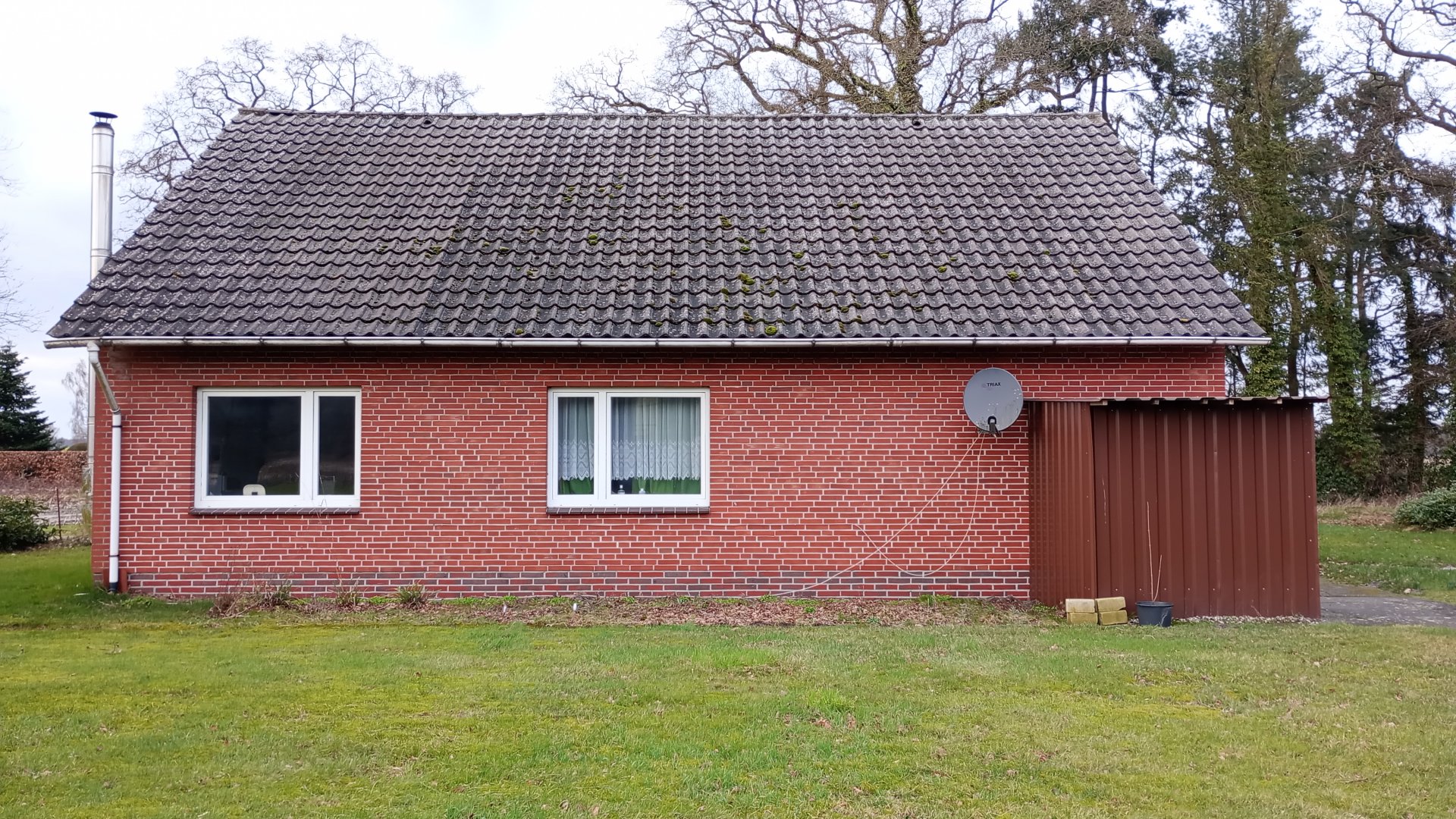

    Mein fast 86jähriger Vater bewohnt ein kleines freistehendes Einfamilienhaus aus 1975 in Klinkerbauweise. Er hatte jetzt die Idee, die Hohlwand mittels Einblasdämmung isolieren zu lassen. Ein Maurer erklärte uns dann, viel sinnvoller wäre zunächst eine Erneuerung der Fenster, denn über die Fenster wäre der größte Wärmeverlust. Es sind noch die ersten Fenster mit Thermopaneverglasung drin. Bei einem alten Haus würde man doch wieder 2-fach-Verglasung nehmen und keine 3-fach-Verglasung? Kann hier jemand überschlagen wie teuer ein Fensteraustausch und neue Haustür ca. käme?
    Es sind folgende Fenster:
    4 St. 1,80 m breit x 1,35 m hoch
    1 St. 2,00 m breit x 1,35 m hoch
    1 St. 1,10 m breit x 1,10 m hoch
    1 St. 0,60 m breit x 0,70 m hoch
    1 St. 0,80 m breit x 1,00 m hoch
    1 einfache Haustür
    Die Giebelfenster des unbewohnten Dachbodens habe ich jetzt nicht mitgezählt. Ich füge mal Bilder vom Haus bei.

    Lass das mal den Energieberater machen. Den brauchst Du für die Umsetzung nachher eh.
    Tendenziell: beides machen.

    Fenster + Haustür würde ich mal T€ 15 (ggf. + X einplanen). Und sehe zunächst keinen Grund, nicht 3-fach verglaste zu nehmen.
    Wenn ich als Laie mal den gesunden Menschenverstand anwerfe und mir anschaue, dass ich durch eine Einblasdämmung fast die gesamte Außenfläche des Hauses gedämmt bekomme (ich hoffe, dass die Luftschicht beim Klinker nicht nur 20mm sind...) und ich mir dann anschaue, dass ich bei den Fenstern nur partiell kleine Flächen "dämme", würde ich intensiv über die Aussage des Maurers nachdenken wollen.
    Und dann bitte auch noch bedenken, dass die Einblasdämmung vielleicht nur 2.500 bis 3.000€ kostet (grobe Schätzung mit Vergleichsobjekten), aber dafür bei 6-8cm Dicke die Heizkosten um 30-40% senken kann.
    Ideal natürlich, wenn beides gemacht wird.
