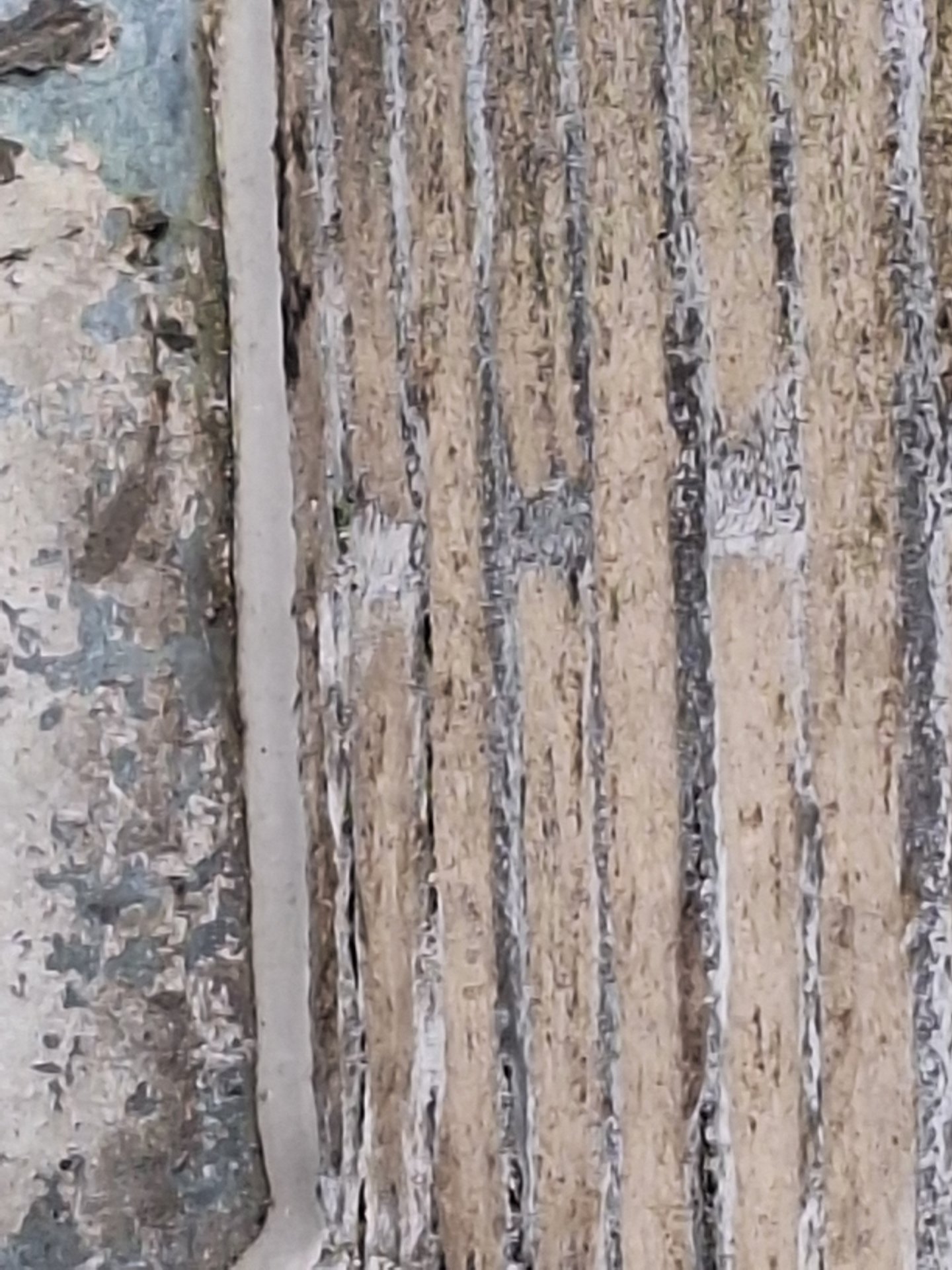

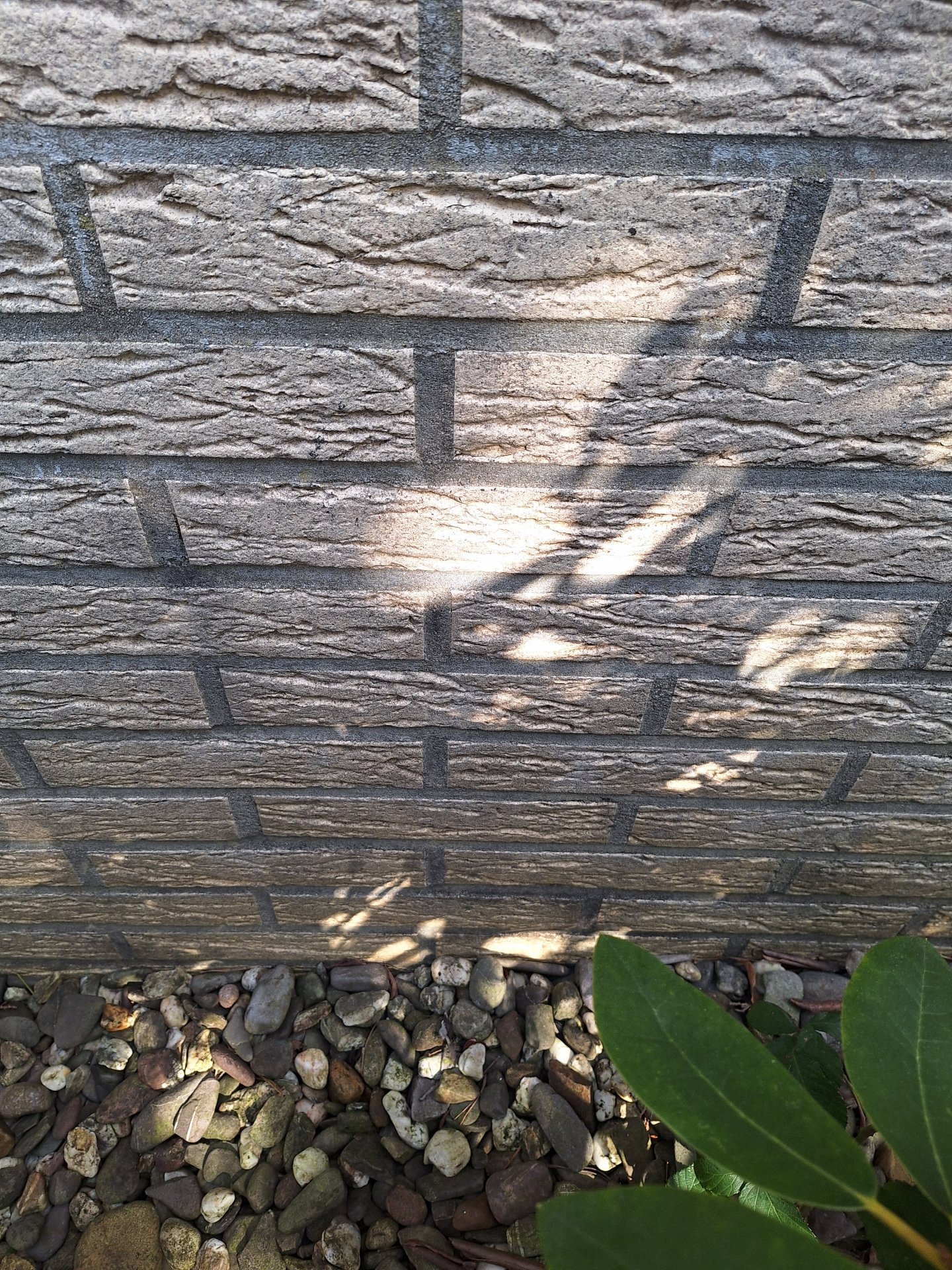

    wir haben eine feuchte Giebelwand ohne Fenster. keine wasserführenden Leitungen. Die Wand ist mit Jakodur und aufgeklebten Riemchen verkleidet. Feuchtigkeit innen deutlich messbar, Putz platzt ab.
    Keine Belüftungsschlitze außen sichtbar. Baujahr der Dämmung unbekannt.
    Ein Vorschlag ist, die Klinker doppelt zu armieren und neuen Putz aufbringen. Innen Putz komplett entfernen und warten bis es trocken ist.
    Andere sagen, das funktioniert nicht, alles muss ab und neu aufgebaut werden.
    Wir sind total verunsichert

    Belüftungen in einer klinkerriemchenbekleideten Wärmedämmfassade? Da habt ihr definitiv die falschen Berater.
    Vielleicht sollte sich das ein Fachmann vor Ort erstmal ansehen und ergründen woher des Wasser denn wirklich kommt.
    - Tauwasser im Innern der Wand
    - Durchlaufschaden von außen infolge mangelhafter Schlagregendichtigkeit
    - Wasser von unten oder von außen infolge schadhafter Bauwerksabdichtung
    - Wasser von innen (Heizungsschaden, Wasserinstallation, ...)
    - Wasser von innen (Badabdichtung schadhaft, ...)
    - usw.
    Vorher braucht ihr euch gar keine Sanierungsempfehlungen von irgendwem anhören.
    Mach ein paar Übersichtsbilder von deinem Haus von außen und passend dazu Fotos von den Schadensbildern von innen und Fotos von den Grundrissplänen wären auch hilfreich. Jede sachverständige Sanierungsberatung beginnt erstmal mit einer ordentlichen Grundlagenermittlung.

    Hallo BaUT, danke für die schnelle Antwort. Wir hatten einen Sachverständigen da, der Schäden an den Fugen festgestellt hat, die für das jahrelange Eindringen von Wasser (Wetterseite) verantwortlich sind. Sein Vorschlag: doppelte Armierung der Fassade und überputzen mit silikon Putz. Neue Abdichtung der im Erdreich befindlichen Wand.Die Frage die sich nun stellt ist doch, wie trocknet dann die Wand ab, wenn ich von außen nochmals was drauf mache. Muss innen der Putz komplett ab?
    es handelt sich um Jakodur Dämmung, auf der die Riemchen aufgeklebt sind. Fuge ist ca. 0,8 cm stark (nach innen). Breite der Fuge ca 10 mm,
    Weitere Alternative wäre sicher auch alles runter (Kosten), neu dämmen und verputzen.

    Dann soll dir der Sachverständige bitte mal erklären, wie das Wasser durch die Riemchenfugen und durch den dahinter befindlichen Armierputz und durch die dahinter befindliche Dämmung bis in den Wandbaustoff gelangen konnte und das in solchen Mengen, dass das Wasser innen Flecken macht.
    Was für ein Sachverständiger war das denn?

    Bitte halte dich mit deinen Fotos bitte an meine Emfehlungen:
    Mit deinen bisherigen grobkörnigen Detailaufnahmen mit einer Digitalkamera aus den späten 90ern kann hier niemand was anfangen!

    Wahrscheinlich habt ihr ein Doppeltes Problem.
    Diese Art von Riemchen sind vermutlich aus den 70er Jahren dazu passt Jakodur nicht, wer hat behauptet, dass dort Jakodur und nicht ein anderes Material ist ? Jakodur kam meines Wissens etliche Jahre später auf den Markt.
    In jedem Fall hat man vor Augen was man nie machen sollte...
    Riemchen auf Wärmedämmung, das ist einfach nur falsch...Bauschaden mit Ankündigung, dazu noch Wetterseite, vermutlich West, liegt ganz einfach daran, dass die Aufheizung der Oberfläche zu hoch wird, die Fugen müssen reißen, da kann er darunter stablilsieren so viel er will, die Fugen werden garantiert reißen, stabilisierter Untergrund spielt keineRolle es sind Thermische Spannungen, die verantwortlich sind, solche Oberflächen heizen sich locker auf 60 Grad und mehr auf, im Winter bis - 10 oder 20 Grad und schon siehst du die Spanne von fast 100 Grad, das muss reißen !
    Nun hat mein Vorredner schon Zweifel am Wassereintritt durch die Fugen gehabt, ja, bei Armierung und eben dem Dämmstoff sollte es nicht durchschlagen, bei anderen Dämmstoffen schon, deswegen meine Zweifel .
    Wenn es aber nicht durchschlägt und bei hoher Wandfeuchte im Inneren zu Flecken kommt, dann gibt es vermutlich das zweite Problem.
    Ihr habt Kodensat , das heißt der Taupunkt in der Wand führt dazu, das heißt, zu geringe Dämmung in Verbindung mit einer äußeren Dampfsperre, genau so wirken sie die Klinker, da kann man die Fugen als Diffusionsoffen vernachlässigen.
    Es liegt offensichtlich ein Wandaufbau vor, der so indiskutabel ist, äußere Dämmung mit äußerer Dampfsperre, kann nicht funktionieren, wäre eine Kleinigkeit euch so etwas vorzurechnen oder anhand von Schaubildern Temperaturverlauf/Kondensatanfall/Taupunkt zu zeigen kann jeder Bausachverständigeoder vielleicht doch sollte...
    So etwas ist ohnehin Vorgabe, ihr habt max. eine 30er Wand, vielleicht auch nur eine 24er..?..war damals so, etwas Innenputz, etwas Dämmung und Klinkerriemchen außen, wenn man das hat, kann man entscheiden.
    Entweder eine Hinterlüftete Aussenfassde , das geht von preiswert bis teuer oder aber preiswerter Dampfsperre von innen, den Schaden kann man garantiert lösen, mach dir keine Sorgen.
