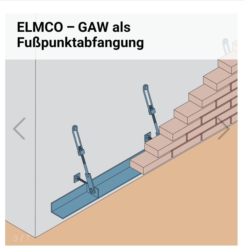

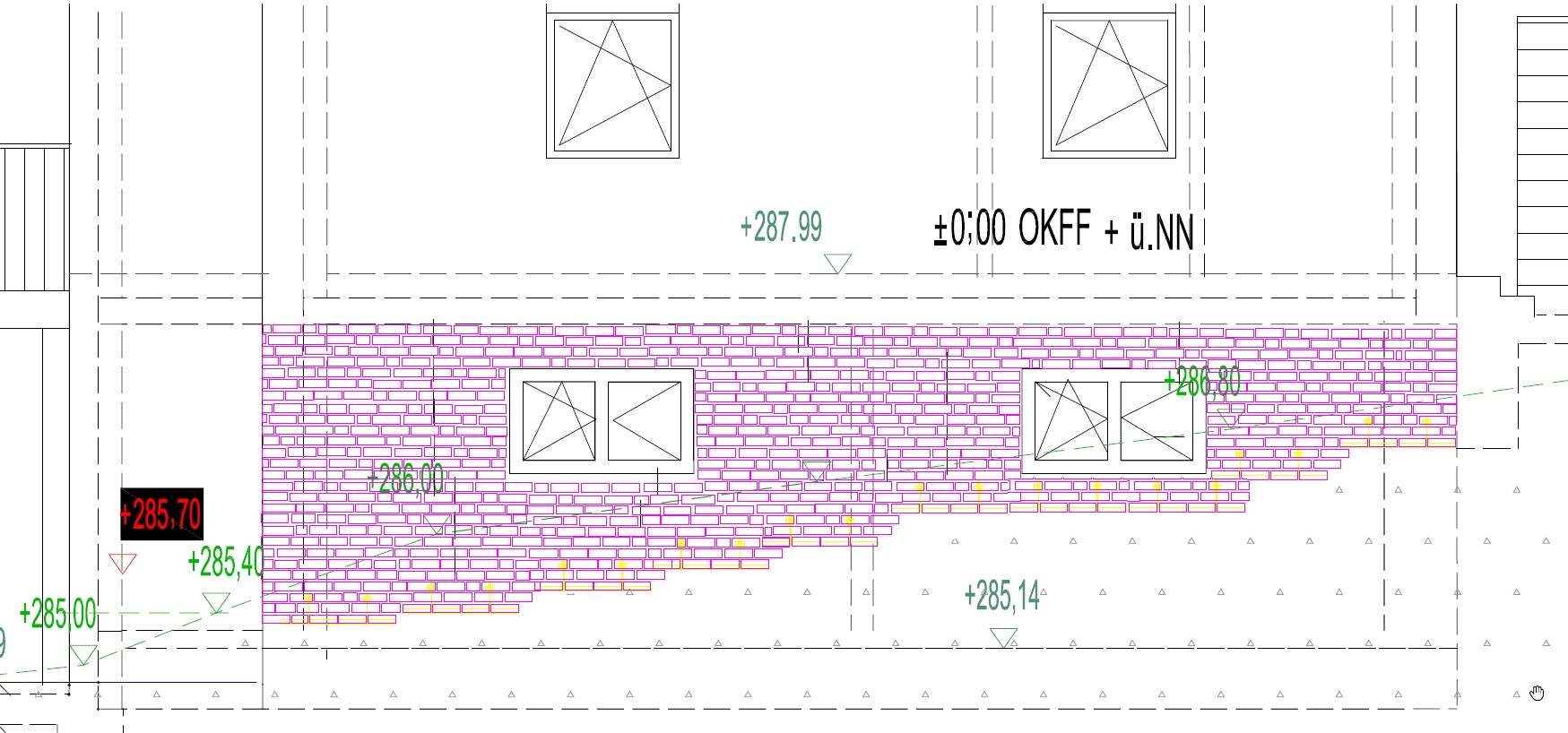

    Ich bin neu hier und hätte eine Frage bezüglich Erstellung einer Klinkerfassade ab dem Keller, aber oberhalb vom Erdreich.
    Leider würde eine Seite in Hanglage sein und die Klinkerfassade müsste diagonal parallel zur Bürgersteig verlaufen. Meine frage dazu wären:
    - Ist dieses überhaupt möglich
    - Könnte man dieses vielleicht mit Auflagewinkeln verwirklichen
    - Sollten wir Vollziegeln oder Riemchen nehmen
    Mein Bauunternehmen hat da riesen bedenken und sagt dass wir erst ab EG damit anfangen sollten, weil er nicht weiß wie er die Last abfangen soll und es unsicher wäre. Was unserer meinung nach nicht schön aussehen würde.
    Ich würde mich freuen, wenn ich einige Ratschläge von Fachprofis erhalten könnte. Wir sind schon am verzweifeln.
    Hier noch einige Bilder von meiner Vorstellung.
    Danke schonmal vorab

    Wäre es nicht am einfachsten in so einem Fall den unterirdischen Teil auch einfach zweischalig zu mauern? Unter der Erde müssen es ja nicht die Nobelverblendsteine sein, und sie könnten ja auch durchaus großformatiger ausfallen.
