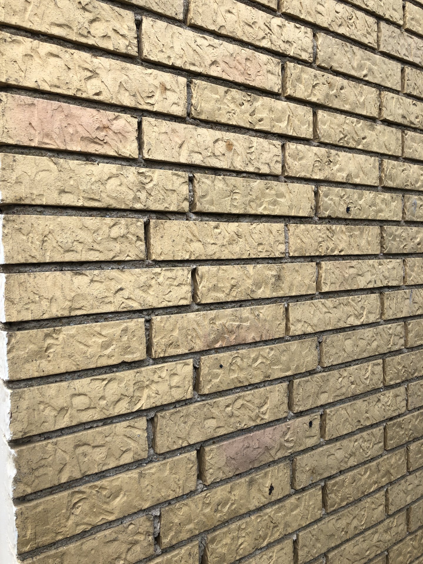

    Guten Abend zusammen,
    wir haben ein altes Haus gekauft und würden gerne die Fassade erneuern.
    Ein Teil des Hauses ist mit einer Klinkerfassade bedeckt, die uns leider von der Farbe garnicht gefällt.

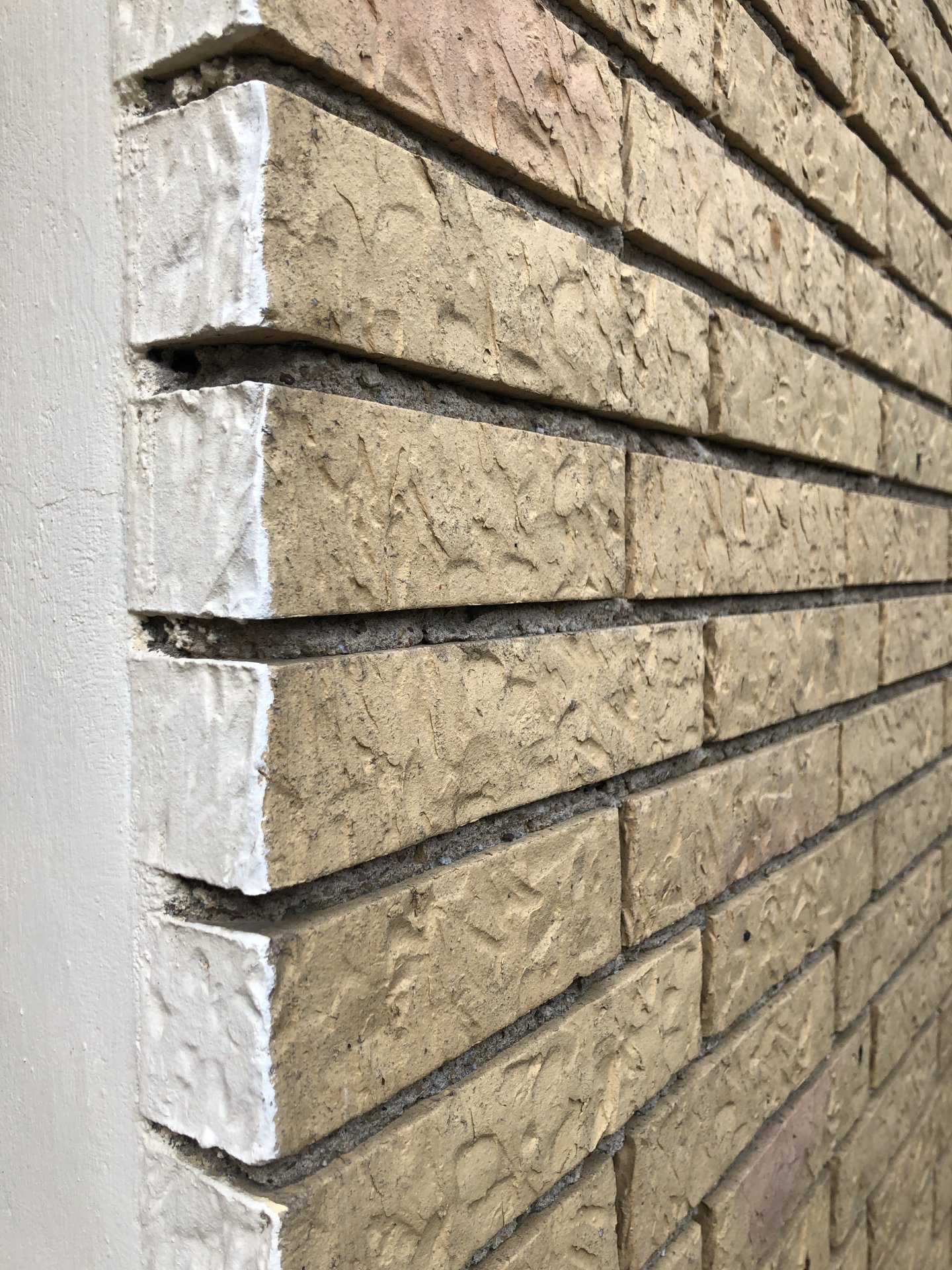

    Jetzt hatten wir schon einen Maler da, der meinte, dass er die Klinkerfassade zuspritzen würde und glatt verputzen. Er meinte, dass es keinen Sinn machen würde die Klinkerfassade selbst zu erneuern bzw. zu streichen, da die Fugen zu tief sind.
    Daher wollten wir uns einmal erkundigen wer ggf. Erfahrung in der Erneuerung einer solchen Klinkerfassade hat.
    Kann man die Klinker auch streichen und wenn ja, welche Farbe sollte man hier verwenden, damit dies auch langfristig hält?
    Kann man dies ggf. auch selbst streichen?
    Vielen Dank & liebe Grüße

    Einfach überstreichen, würde ich nicht machen. Das sieht total billig aus. Wenn dann eher Komplett verputzen und dann streichen.

    Ich würde die Fassade schlämmen und dann streichen.

    Silikatfarbe ist am dauerhaftesten.
    Ggf nachfragen bis zur Vorderkante oder wie vorgeschlagen Schlämmputz mit Fugenauffüllung und dann streichen
