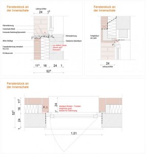

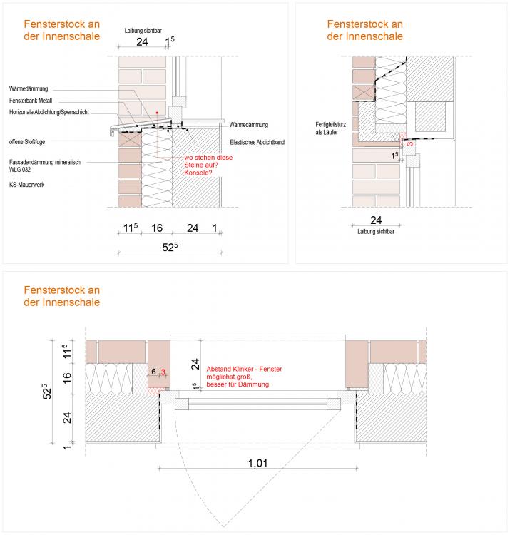

    wir planen wir Projekt mit einer zweischaligen Wand mit Kerndämmung.
    Die Laibungen sollen 24cm, also ein ganzer Stein, tief sein.
    Die Fenster sitzen damit nicht mehr in der Dämmebene (Holzfenster, Kalksandstein).
    Wir haben Bedenken bezüglich der Wärmebrücken, siehe Horizontalschnitt.
    Im Sturzbereich wird in den Fertigteilsturz eine 3cm Dämmung eingebaut,
    da ist dieser Punkt dann ganz gut gelöst.
    Wieviel Zentimenter Abstand darf zwischen Klinker und Fenster sein?
    Gibt es z.B. 3 cm dicke Kompribänder?
    Den Anhang Detail.pdf betrachten
    Danke für die Hilfe

    solch ein detail sollte von einem bauphysiker bewertet werden. vielleicht schreibt Alfons noch etwas dazu.
