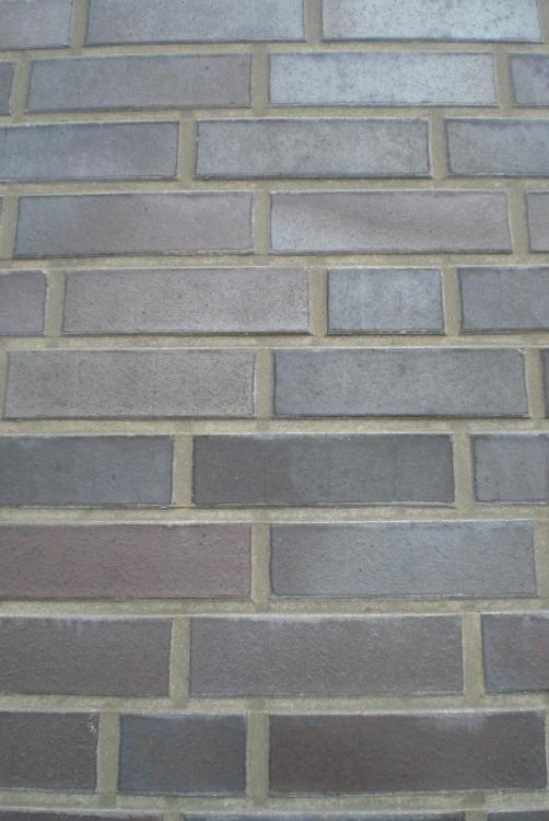

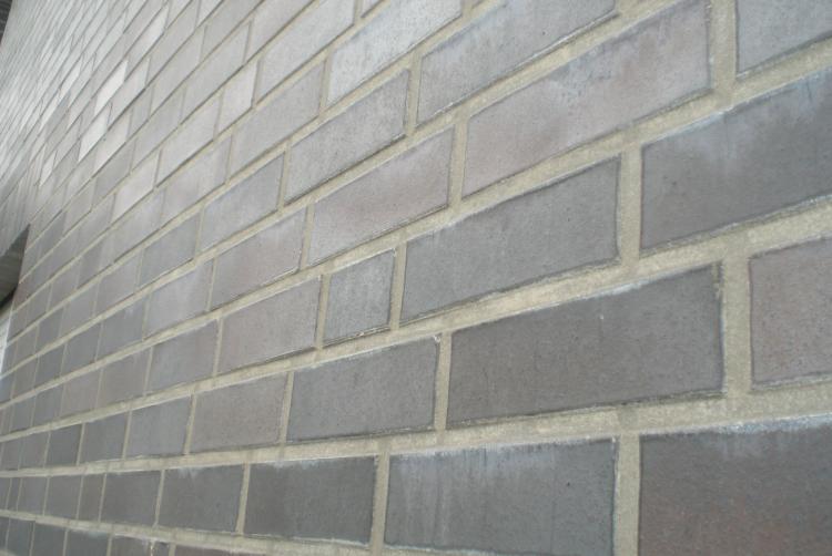

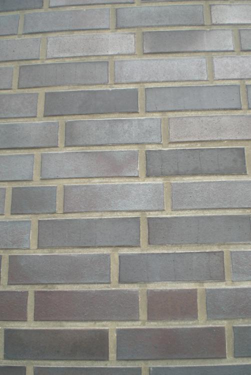

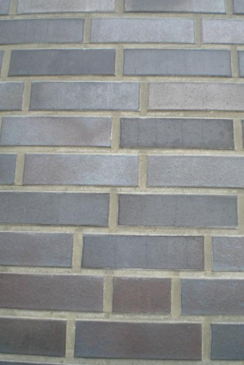

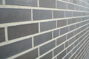

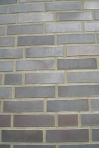

    ich habe folgendes Problem bei meinem Neubau:
    Die Fugenfarbe ist ungleichmäßig und fleckig, von hellgrau bis dunkelgrau. Des weiteren ist bei einer Seite der Außenfassade eine ca. zwei qm große Fläche viel heller als der Rest. Als Klinker habe ich Wieneberger Dresden.
    Im Sommer 2012 habe ich angefangen zu bauen. Alles verlief nach Plan. Die Maurer haben sauber gearbeitet. Leider war mehrmals durch starken Regen der frische Mörtel teilweise nach außen ausgewaschen worden, trotz vernünftigem Abdecken mit Folie. Als der Rohbau komplett fertig war, kam im November der Fuger. Auf meine Anfrage, ob der Rohbau noch trocknen muss, sagte er mir, es wäre in Ordnung sofort zu verfugen, da noch kein Frost sei und es nicht regne. Das Problem mit dem verdreckten Klinker wurde auch erwähnt und dass lt. dem Hersteller Wieneberger nicht mit Säure gewaschen werden darf. Der Fuger sagte mir daraufhin, solche Verunreinigungen könnten nur mit Säure entfernt werden und dass er eine sehr verdünnte Säuremischung machen werde. Dann hat er die ganze Außenfassade mit Bürste und Dampfreiniger geputzt. Er machte die Fassade nass, hat sie danach gewaschen und zum Schluss abgespült. Der Klinker war sauber. Dann begann er mit dem Verfugen. Nach ein paar Wochen ist mir aufgefallen, dass die Fugenfarbe ungleichmäßig und fleckig war. Daraufhin meine der Fuger, es würde noch alles über den Sommer trocknen und dass er danach nochmal alles abwaschen würde. Dies hat er nun gemacht. Sämtliche Mörtelreste und der Grauschleier sind weggegangen, an der ungleichmäßigen und fleckigen Fugenfarbe hat sich jedoch nichts verändert. Der Fuger meinte, er wüsste nicht, woran das liegt und er könnte auch nichts mehr ändern.
    Meine Frage ist: Muss ich das hinnehmen? Kann man da wirklich nichts mehr machen? Wird die Fugenfarbe mit den Jahren durch die Sonneneinstrahlung u.a. gleichmäßiger? Ich habe mir sehr viele Neubauten, wo sofort nach Fertigstellung des Rohbaus verfugt wurde, angeguckt, konnte solche Probleme mit der Fuge bei anderen jedoch nicht feststellen.
    Die Fuge ist ansonsten glatt gemacht, bröselt nicht ab und ist fest.

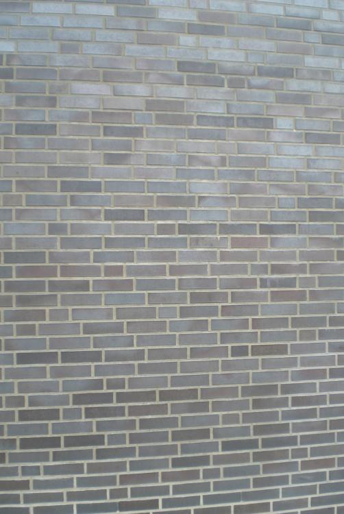

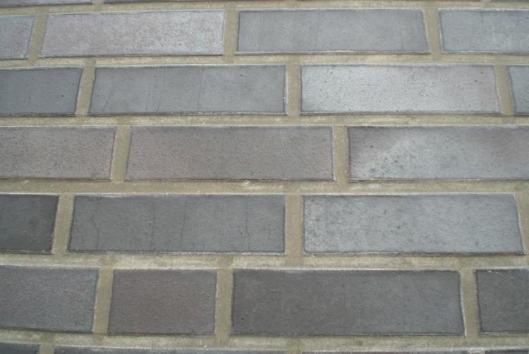

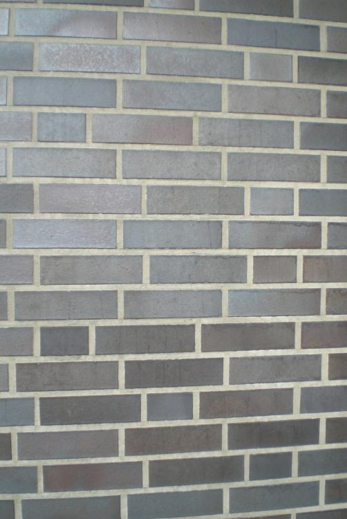

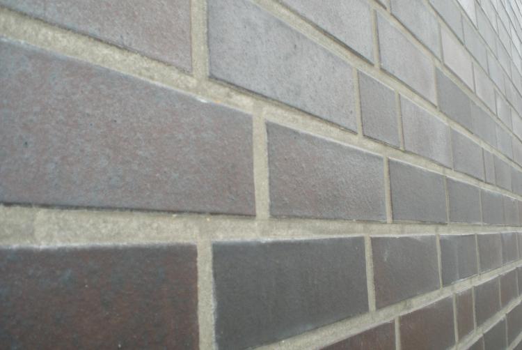

    nimm einmal als referenz nur die beiden ersten fotos, nr. 3 bis 6 legst du beiseite. was siehst du dann noch bei den fugen?
  3. #3 Baufuchs, 20.09.2013
    Baufuchs
    Baufuchs Gast
    Das, was einem unbeeinflussten Betrachter aus üblichem Betrachtungsabstand auffallen würde:
    Nix

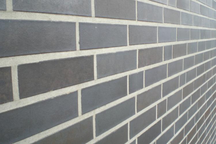

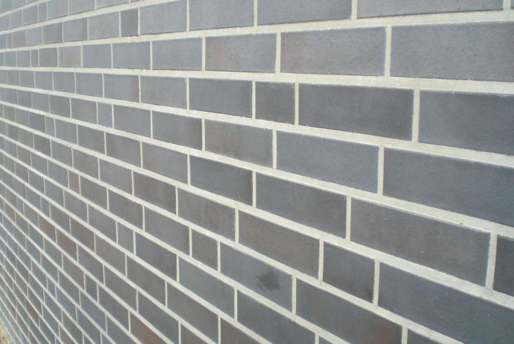

    Hallo, danke für die Antworten. Ich füge vier neue Fotos an. Ich hoffe, hier kann man es besser erkennen. Die Fotos 1 und 2 zeigen die verfugte Garage. Die Fuge ist so, wie sie sein sollte. Gleichmäßig und im von uns ausgesuchten Ton. Die Fotos 3 und 4 zeigen nochmal die ungleichmäßige Fuge, die wir am ganzen Wohnhaus haben. Ich finde schon, dass es einen deutlichen Unterschied gibt und meiner Meinung nach ist die Fuge am Haus (Bilder 3 und 4) nicht in Ordnung. Es ist ein gravierender optischer Mangel an der Außenfassade, mit dem ich jeden Tag unzufriedener werde.
    Wodurch kann das kommen? Schlechtes Mischungsverhältnis durch den Fuger? Oder tatsächlich durch Restfeuchte vom Rohbau? Lässt sich an der Fuge tatsächlich nichts mehr machen?

    Nach mal keine Detailfotos, sondern Fotos aus üblichem Betrachtungsabstand zur Beurteilung einer Fassadenfläche.
    Nur wenn dann ein unbeteiligter/unbeeinflusster Betrachter optische Mängel feststellen würde, besteht Aussicht auf erfolgreiche Mängelrüge.
    Änderung/ Nachbesserung würde auf Verschlimmbesserung hinauslaufen, es bliebe dann wohl bei Minderung des Werklohns. Und diese Minderung fällt meist weit niedriger aus, als man es sich wünscht.

    noch mal - du darfst die fugen von nah betrachten, so viel du möchtest, du kannst aber nur einen mangel geltend machen, wenn du abweichungen in den fotos 1 und 2 deines eingangsbeitrags #1 erkennst. du musst den mangel in deinem aus der sichtweise eines betrachters aus 2 m entfernung erkennen können, dann kannst du auch von einem mangel sprechen.

    Ich kann beim besten Willen keinen Mangel erkennen und würde mich jeden Tag mehr darüber freuen, so eine perfekte Fassade zu besitzen.
    Doch, man kann an den Fugen schon was machen: sie so akzeptieren, wie sie sind. Diese minimalen Farbunterschiede in den Fugen lassen die Fassade erst natürlich und lebhaft erscheinen. Wären die nicht da, wäre die Fassade nur eine langweilige tote Fläche.

    Eine Top Fassade! Mehr kann man dazu nicht sagen.
    Es ist natürlich so gesehen auf den Nah-Bildern ein Unterschied zu sehen zwischen den Fugen der Garage und des Hauses, aber schlussendlich sind sie alle gut gearbeitet. Man darf ja auch mal nicht vergessen, es ist alles Handarbeit, da gibt es schon mal feine Unterschiede.
    Hier kann man aber auch noch in doppelter Hinsicht froh sein, denn mit diesem Klinker, der mir sehr bekannt vorkommt, haben einige Bauherren bzw. deren AN ihre liebe Not. Da sind etwas ungleichmäßige Fugen aus 20 cm betrachtungsabstand noch das kleinste Übel...wenn überhaupt.
