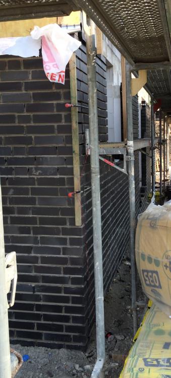

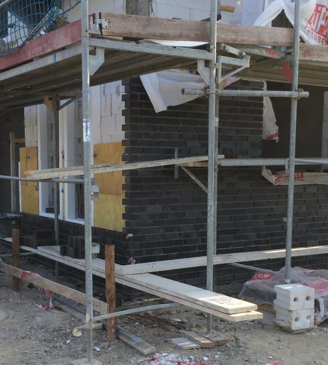

    bei uns gingen die Tage die Klinkerarbeiten los und da ist mir aufgefallen, dass ohne Dehnungsfuge gearbeitet wird an allen Ecken.
    Ist das heute noch Zeitgemäß oder habe ich keine Fugenrisse zu befürchten? Will nicht, dass das in 10 Jahren alles kaputt ist.
    Unsere Firma sagte, die machen das immer so und fertig.

    Hallo, wir machen das immer so war noch nie richtig. Ohne Dehnungsfugen ist es Mangelhaft und kann zu Rissbildung kommen.
    Mfg
