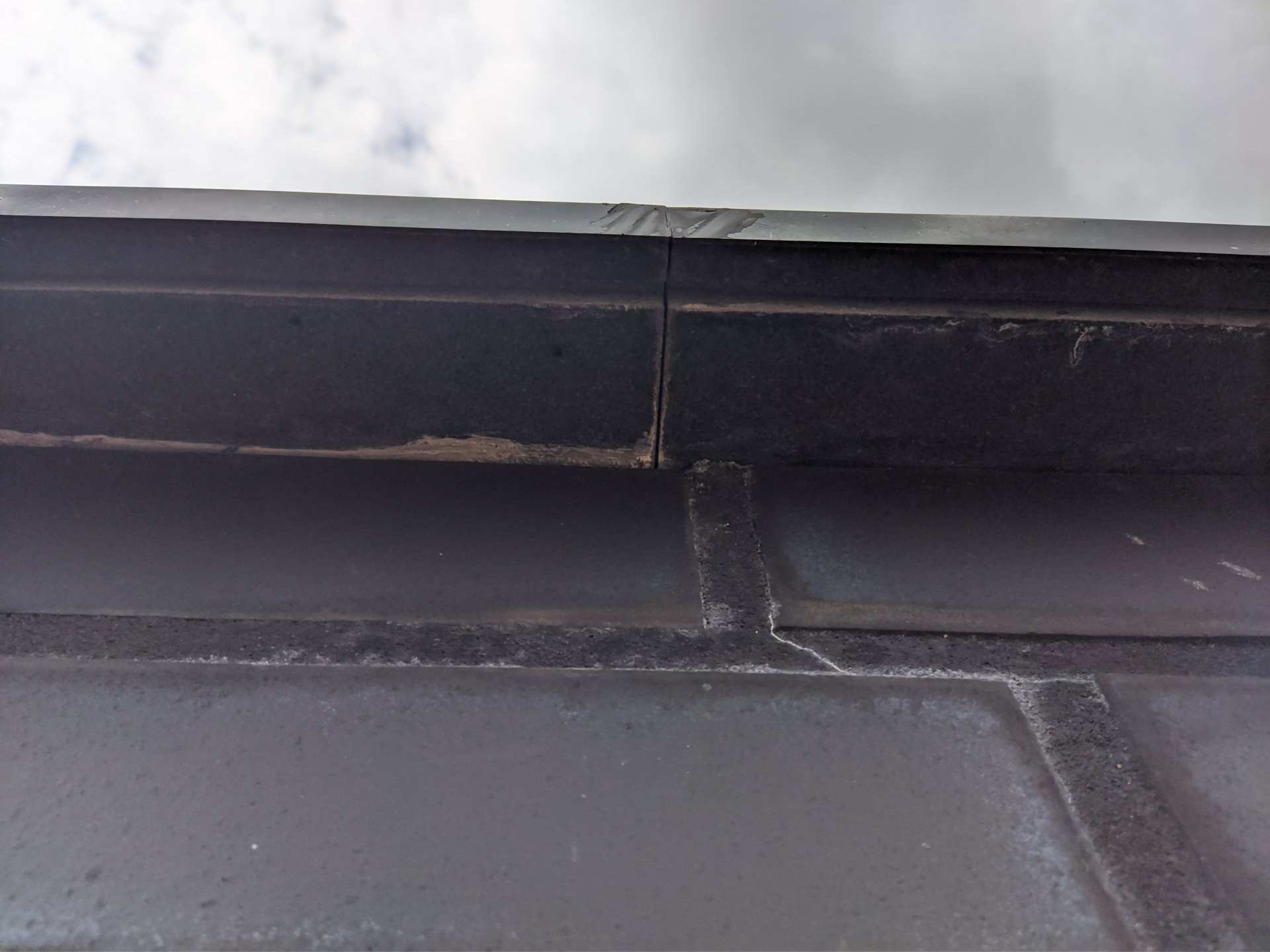

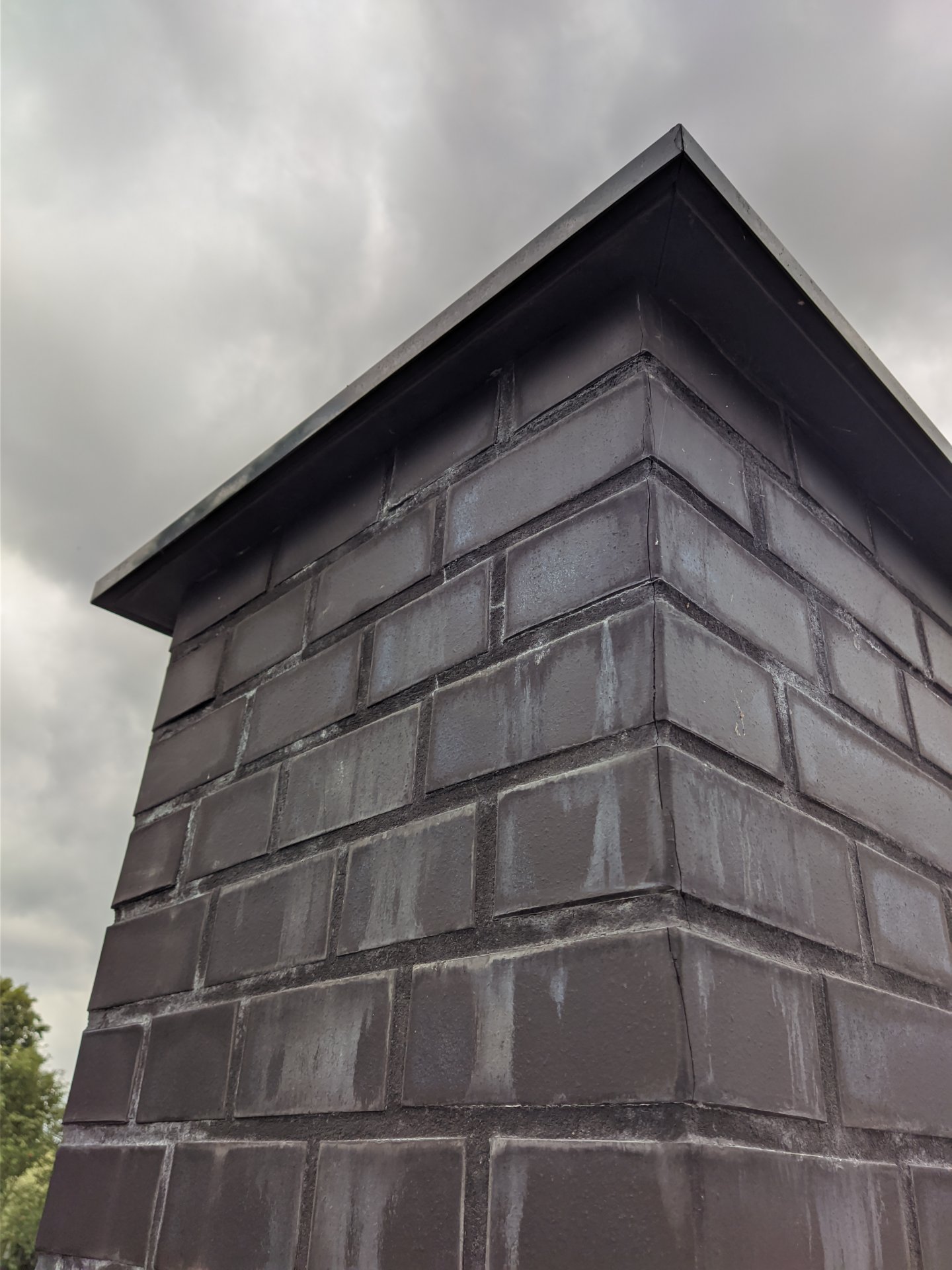

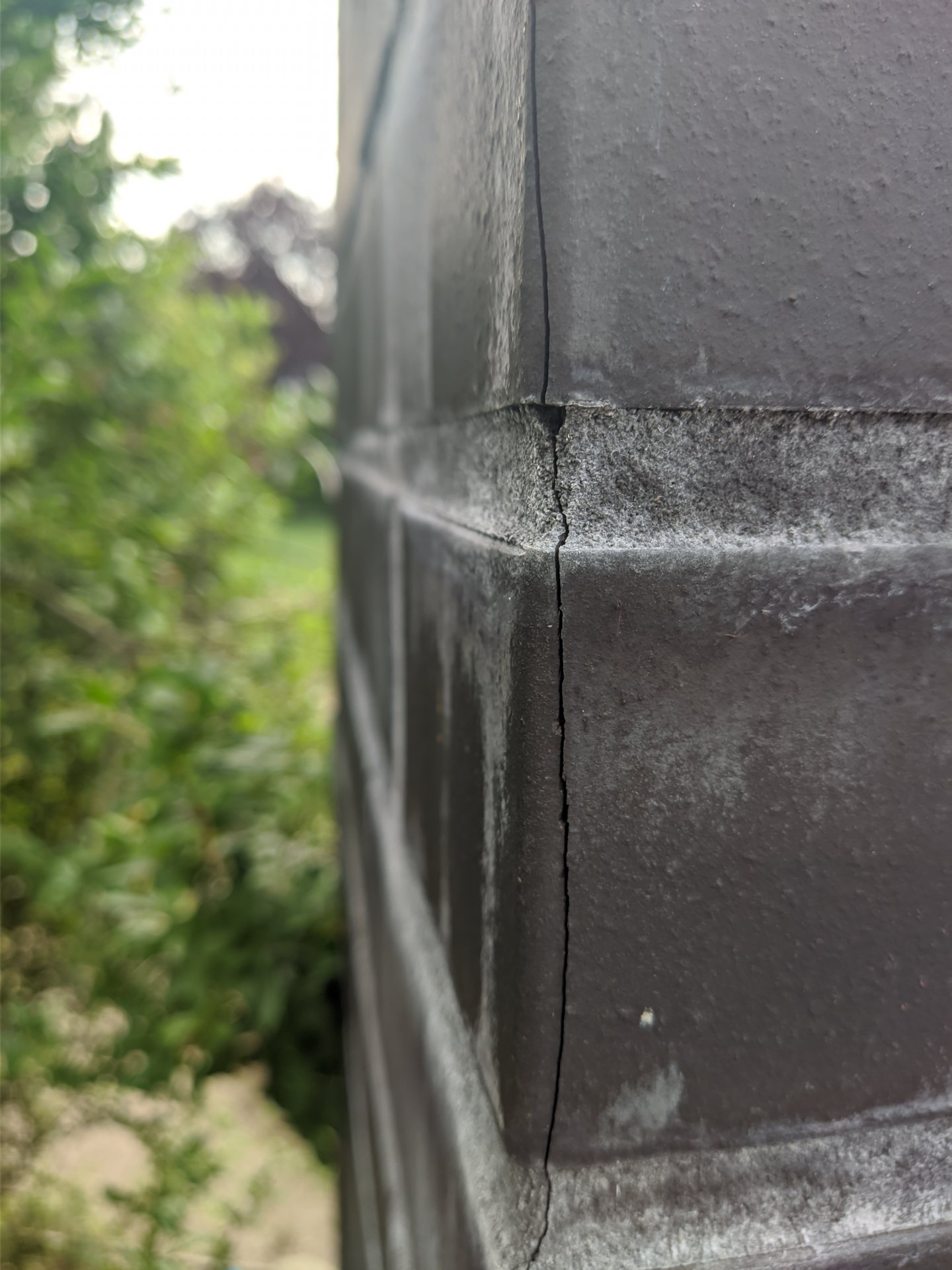

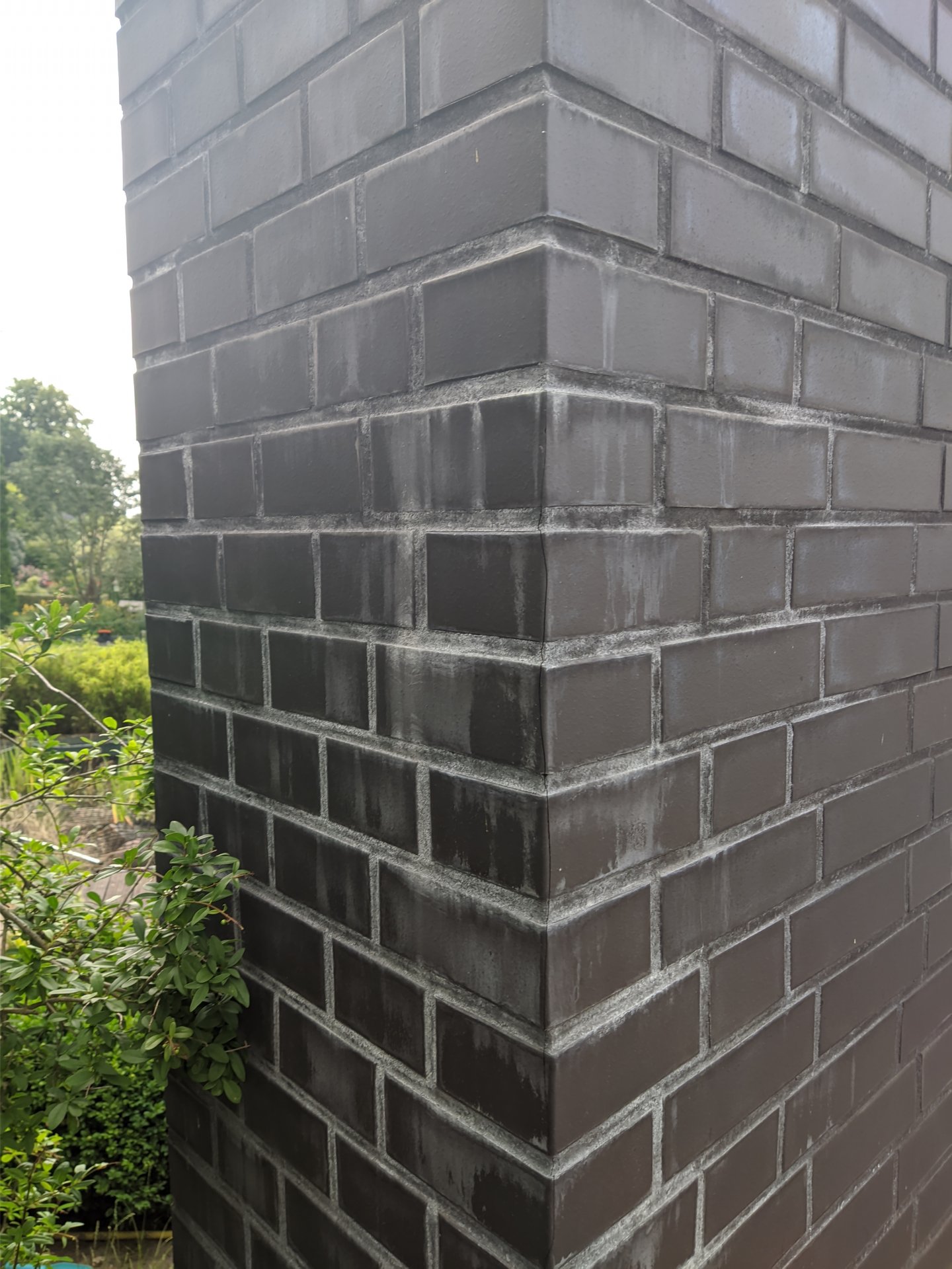

    Hallo liebe Bauexperten,
    ich benötige mal Euren Rat.
    Bei unserer vor ca. zwei Jahren erbauten Gartenmauer sind die Eckriemchen fast komplett von oben nach unten eingerissen. Die Risse sind nur an den Ecken vorhanden, ansonsten sind an der Mauer keine weiteren Risse vorhanden.
    Was könnte hierfür die Ursache sein?
    IMG_20210722_163410.jpg IMG_20210722_163605.jpg IMG_20210722_163247.jpg IMG_20210722_163301.jpg

    Ich tippe auf Frostschaden
  3. BaUT
    9.511
    5.993

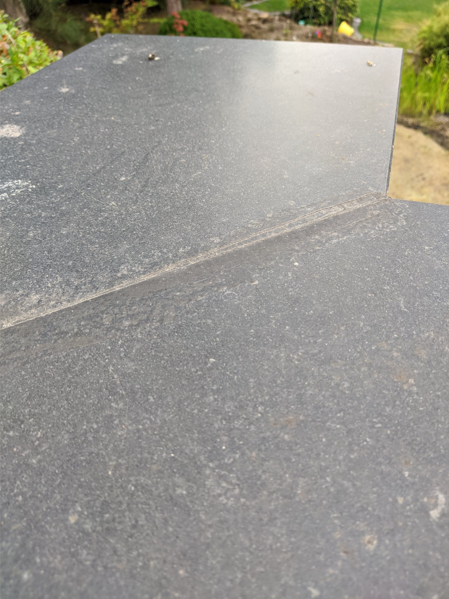

    ich auch - vielleicht auch in Verbindung mit Kristallisationsdruck der Salze - aber hauptsächlich Frost.
    Dass Wasser hinter die Riemchen gelangt ist, ist durch die Salzauswaschungen offensichtlich.

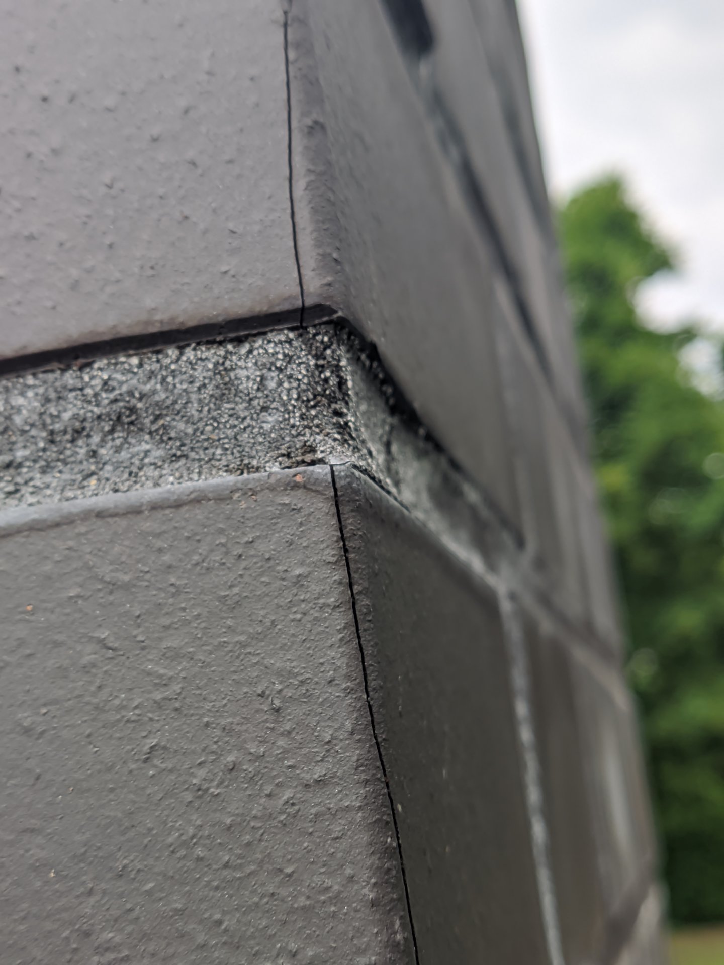

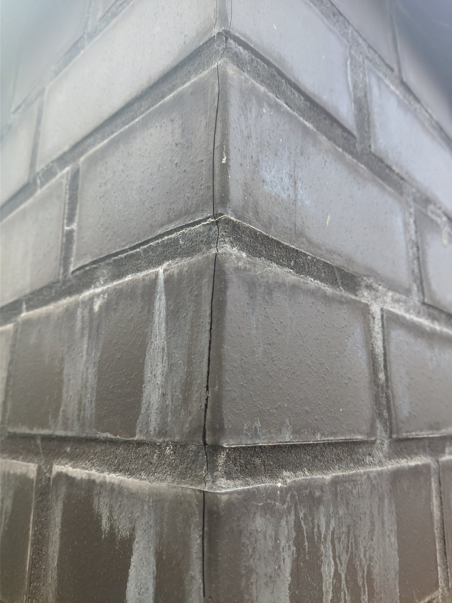

    Vielen vielen Dank soweit für eure schnellen Antworten.
    Die Salzausblühungen sind tatsächlich hauptsächlich im Bereich der Risse vorhanden - aber nicht nur dort. Uns wurde hierzu gesagt, dass dies die erste Zeit normal ist und später mit der Zeit verschwindet.

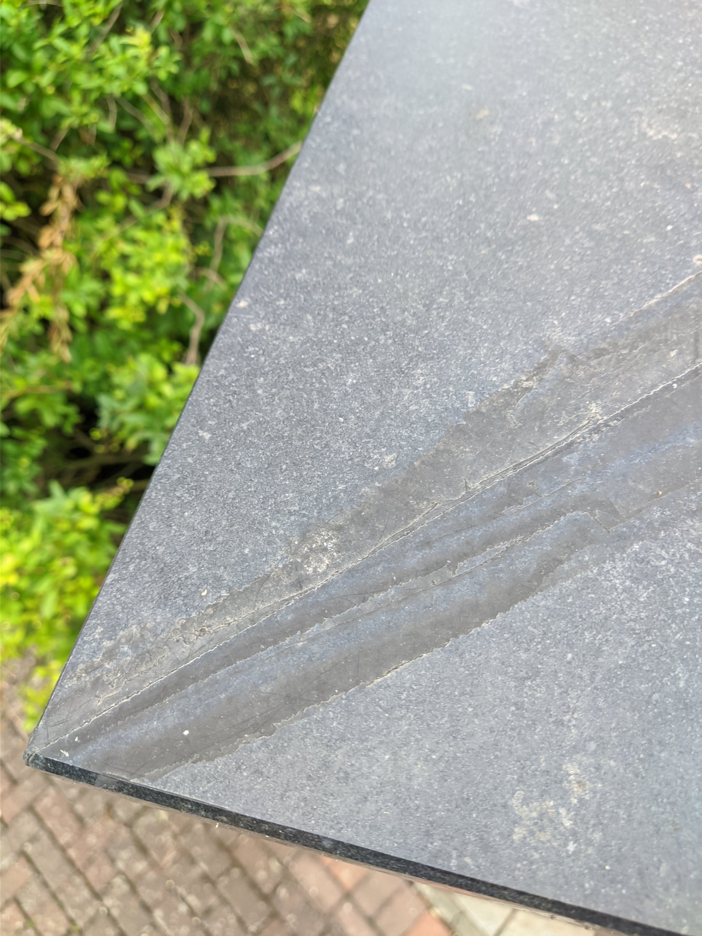

    Wie kann Wasser hinter die Riemchen gelangen? Die Gartenmauer ist von oben mit Granitplatten und umlaufender Tropfkante versehen.
    Schwachpunkt kann also nach meinem Verständnis nur der Spalt zwischen den einzelnen Granitplatten sein. Der Spalt ist jedoch minimal ( < 1mm) und zusätzlich wurde dort eine schwarze Dichtmasse eingefüllt. Ist dies vielleicht nicht fachgerecht erfolgt? Anbei ein paar Fotos zu Illustration. Gegen meine Theorie mit dem Eindringen des Wassers über die Spalte ist jedoch, dass die Risse in den Riemchen auch an den Mauerecken aufgetreten sind, wo kein Spalt zwischen den Granitplatten oberhalb vorhanden ist.
    Wie kann es also zu solchen Frostschäden kommen?
    MVIMG_20210816_120914.jpg MVIMG_20210816_121633.jpg MVIMG_20210816_121649.jpg MVIMG_20210816_120809.jpg
