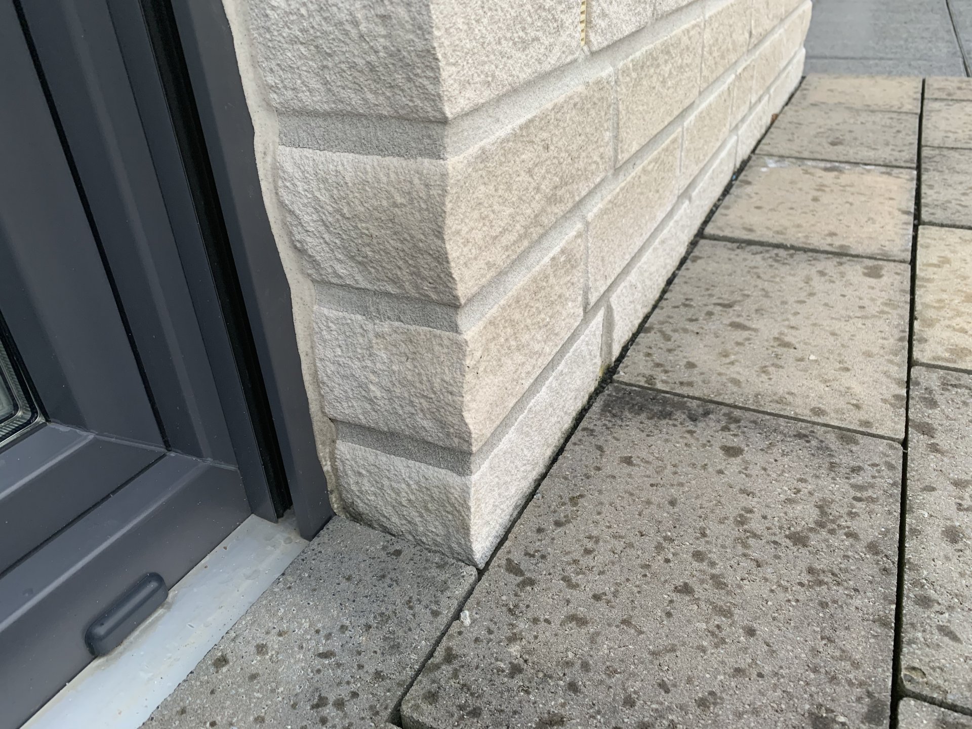

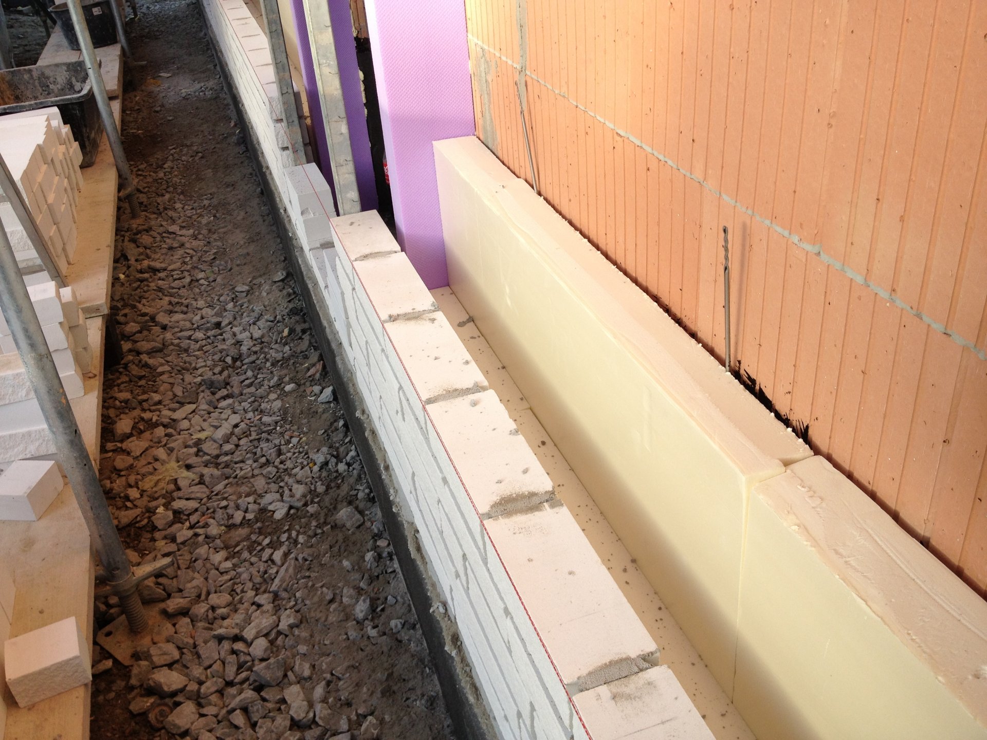

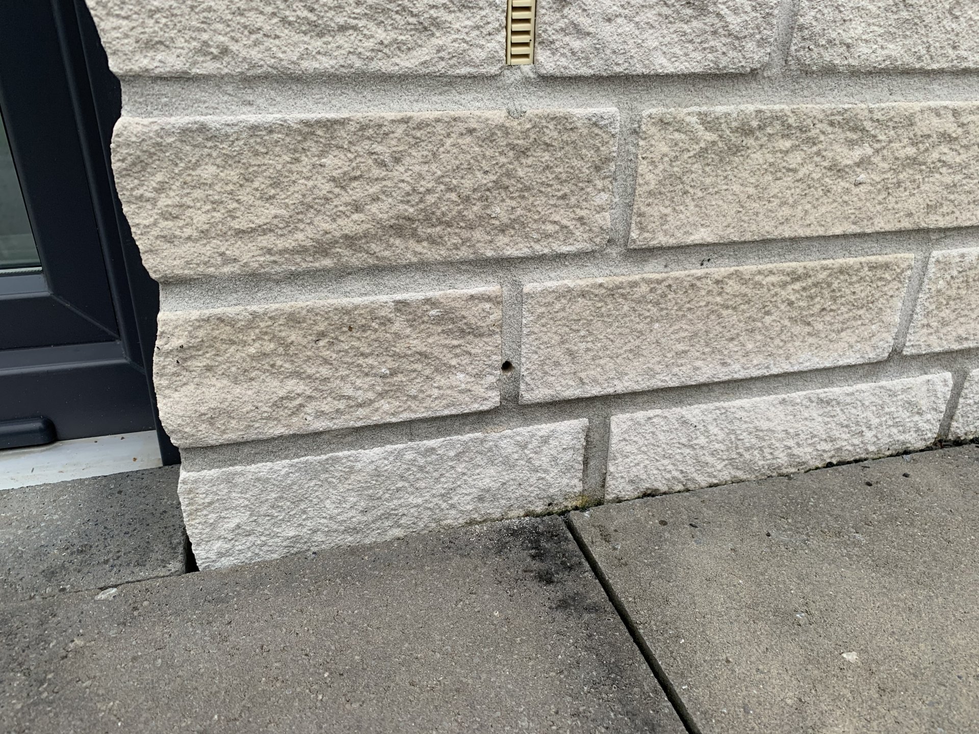

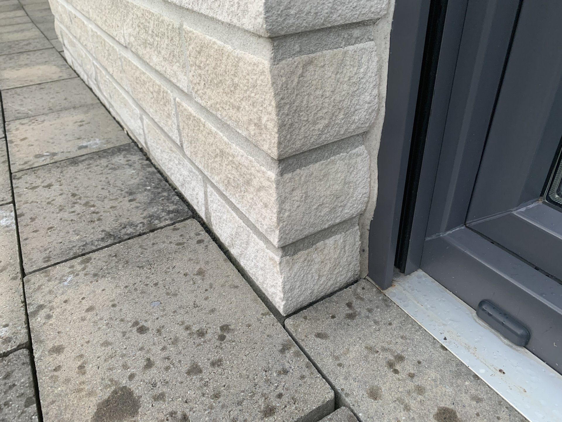

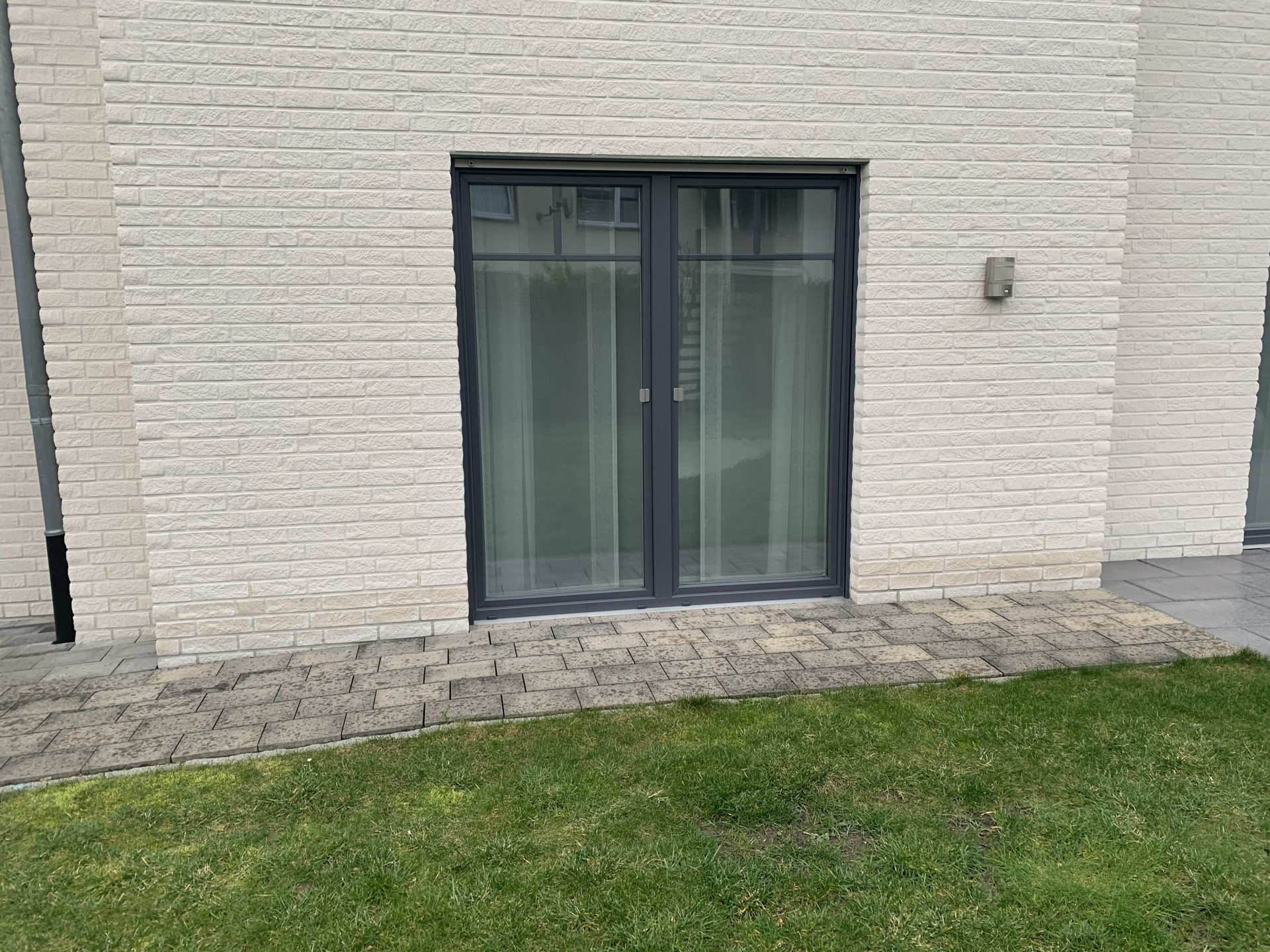

    hat jemand eine Idee warum die Klinkersteine dauerhaft feucht sind?
    Komischerweise ist die 2. und 3. Reihe feucht, die 1.Reihe scheint trocken zu sein. Es ist nicht unterkellert und die Betonplatte wurde komplett abgeschweisst. Hab eine Foto davon unten auch eingefügt (vom Bau).
    Es ist nur diese Wand betroffen, alle anderen Wände sind trocken.

    Es scheint das die Z-Sperre nicht funktioniert.

    Doch @Yilmaz, die funktioniert doch super :)
    Es fehlen die offenen Stoßfugen, somit steht dort das von oben kommende Wasser, welches von hinten am Klinker kondensiert.
    Stoßfugen aufbohren bei jedem zweiten Stein, vorsichtig nicht Z-Folie durchbohren!

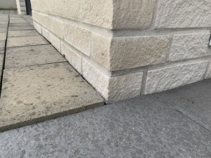

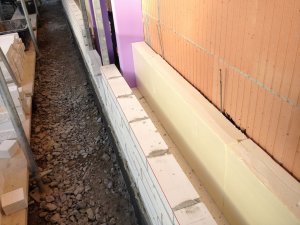

    Es sind doch offene Stoßfugen vorhanden in Schicht 4 (siehe Bild 2 und 4).
    Ob und wo eine Z-Folie vorhanden ist, lässt sich jedoch nur raten.

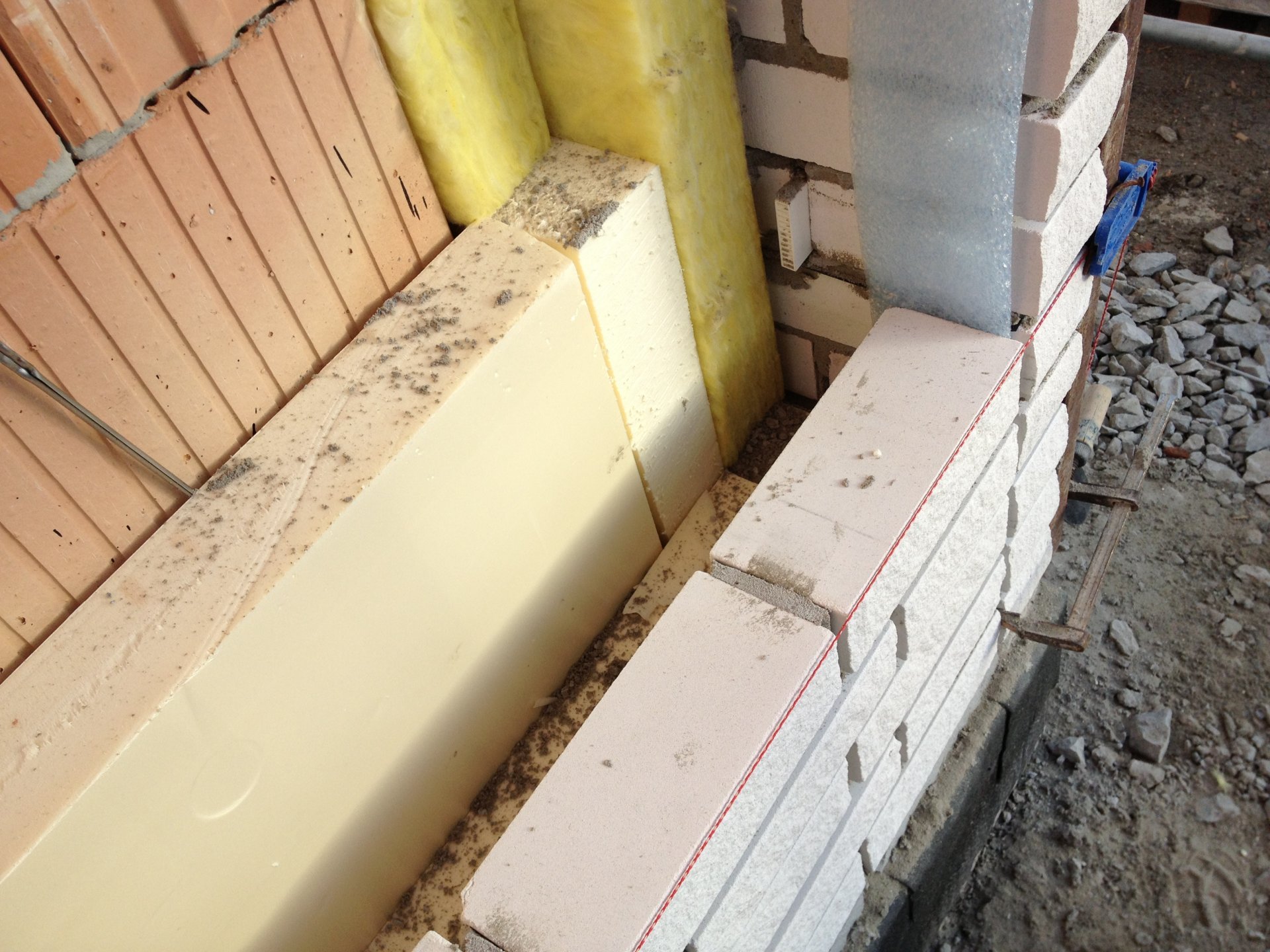

    Ich vermute mal, dass die auf Bild 5 erkennbare Abdichtung "alleine" ist und im Vormauerwerk zwischen Schicht 3 und 4 nur eine Horizontalsperre eingebaut worden ist.
    Ich wette dass alle Schichtungen unterhalb der Lüftungsgitter deutlich feucht sind, weil sie erdberührt im Nassen stehen und keinen Feuchteschutz aufweisen.
    Des Weiteren fehlen mir die Entwässerungsrinnen vor den bodentiefen Fenstertüren - aber das ist eine weitere Baustelle.

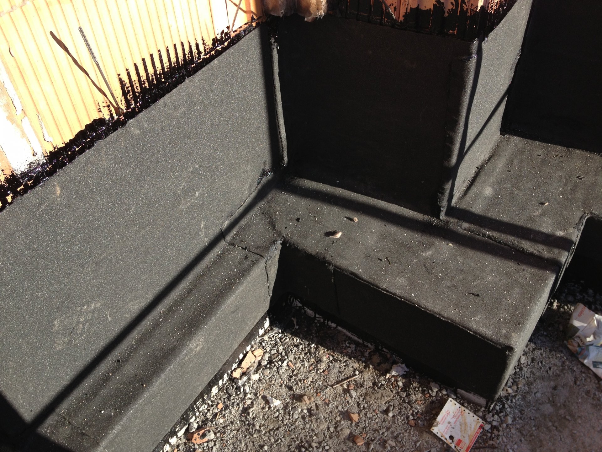

    Vermutlich gibt eine keine Z Sperre, lediglich eine Pappe auf den 1.Stein und bei den Öffnungsschlitzen. Hier noch ein foto während des Bau‘s

    Naja, genau nach den Fotos wird die Z-Sperre normal eingebaut und das sieht halt danach aus - ist auch so korrekt mit erstmal XPS, danach Wolle. Da fehlt halt nun nen Bautenstandsfoto.

    Noch ein Blinder:mauer
    Guck doch mal auf das 2. Foto :think. Da siehste die Papplage unter der 4.Schicht wenn du von hinten in das MW schaust und dort auch die Lüfterfugeneinsätze sehen kannst.
    Ich habe also richtig geraten und gewonnen. :bierchen:
    Alles Mist, aber jetzt nur schwer zu ändern.
    Die MW-Sperre gehört eigentlich in die erste lagerfuge oberhalb Gelände damit nur die ersdberührten Steine nass werden, die man eh nicht sieht.

    Ups, da steht die Wolle ja direkt auf dem erdberuhrten Bereich :yikes
    Trotzdem verstehe ich nicht, wieso dann die erste Lage nicht feucht wird?

    Der erste Stein liegt ja auch auf der abgedichteten Bodenplatte, daher kann der ja erstmal von unten nix ziehen.
    Aber Wolle gehört da doch nicht drauf - erste Lage ist da doch immer XPS und daran dann die Z-Folie.

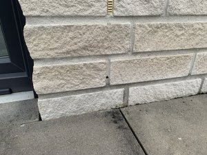

    Verstehe trotzdem warum nur 2 Reihen feucht sind und die darunter sind trocken.
  15. SIL
    10.876
    4.219
    Weil die gesperrt sind, mit den Lagen sofern vorhanden - insofern 'sammelt' sich dort alles was an Feuchte und Nässe anfällt ggf auch etwas Spritzwasser - Empfehlenswert mit einer Endoskop mal nachsehen... und wenn dort noch Glaswolle eingestellt ist.... sie haben von 'innen' keinen genügenden Thermischen Verlust der eine Trocknung beschleunigen würde, das soll ja auch so sein - ist dies eigentlich schon länger oder im Sommer? Eher nicht?Oder nur bei lângeren Niederschlag..

    Hab es im letzten Sommer festgestellt, als es sehr heiss war. Hab mich gewundert wieso bei so einer Hitze die Steine nass sind. Seit schaue immer hin und die Steine sind immer nass.
    Hab grad eine Bohrung gebohrt um festzustellen ob Wasser dahinter steht. Scheint kein Wasser da zu sein.

    Bin jetzt auch der Meinung, dass die Dämmwolle zu tief sitzt (tiefer als Luftspalte) und somit vollgesogen ist.
    Ab der Luftspaltebene wird dann genug belüftet, das sind also genau die zwei Reihen.
