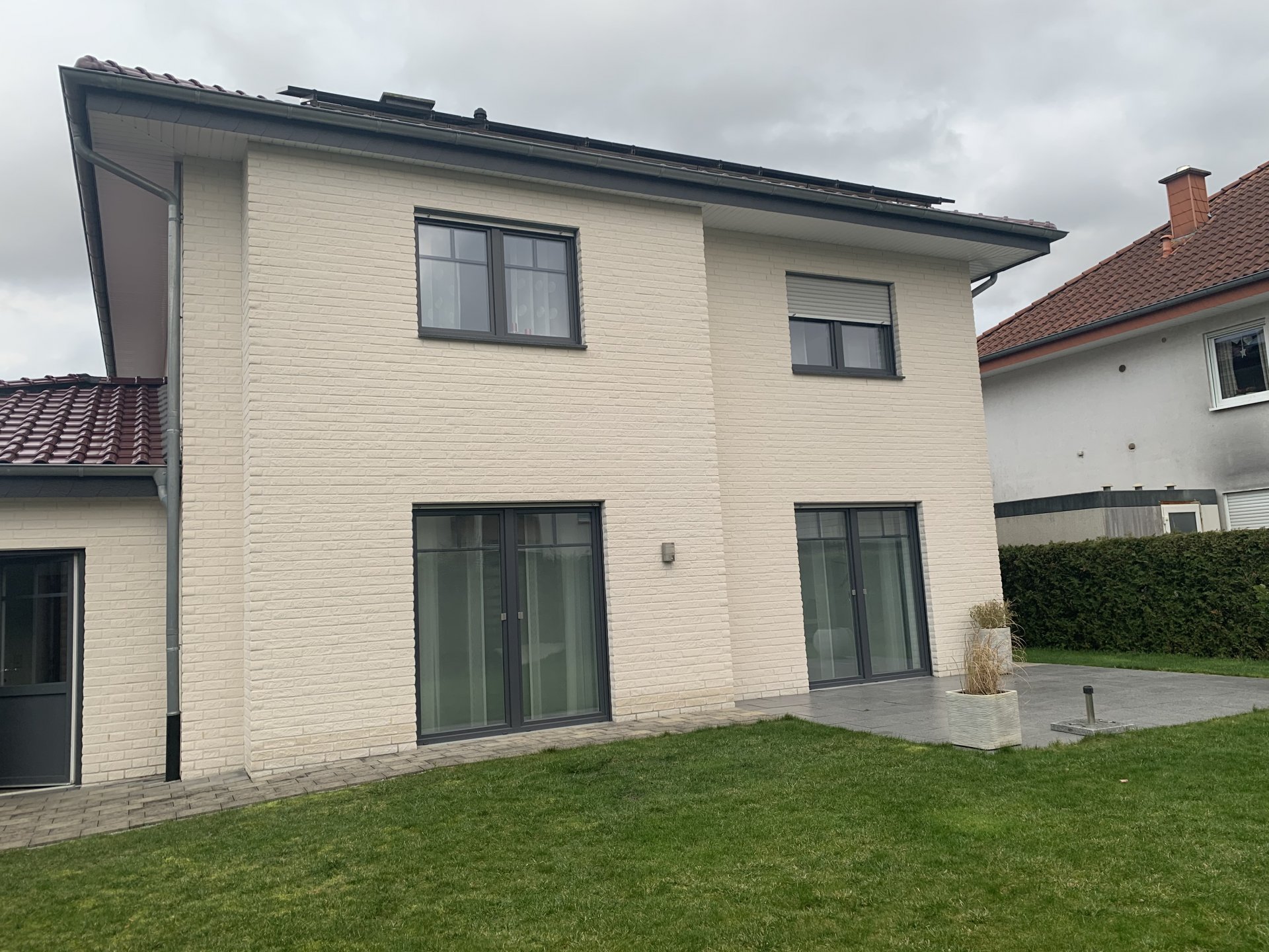

    Wenn es tatsächlich so ist, dass die Glaswolle sehr tief sitzt, bzw. direkt auf der abgeschweissten Bodenplatte und somit auf gleicher Höhe wie der 1.Stein, so müsste doch ab dem 1.Stein alles nass sein?
    Gewährleistung ist leider schon angelaufen, kann das Loch wieder zumachen

    Schau doch mal genau auf das Foto...
    Der erste Stein hat noch EPS (Styrodur), darum ist der trocken.
    Ich mach mal später eine Skizze.

    Ok jetzt sehe ich es auch, ich glaube das scheint tatsächlich der Grund zu sein. Fasse mal zusammen.
    Der Styrodur wurde auf Höhe 2 Reihen unterhalb der Belüftung gelegt. Da drauf Glaswolle die sich voll gesaugt hat weil es keine Z Sperre und keine Belüftung auf Höhe gibt. Die Glaswolle liegt zu tief. Genau diese 2 Reihen sind permanent Nass. Bedeutet für mich, ich muss Belüftungsschlitze ergänzen

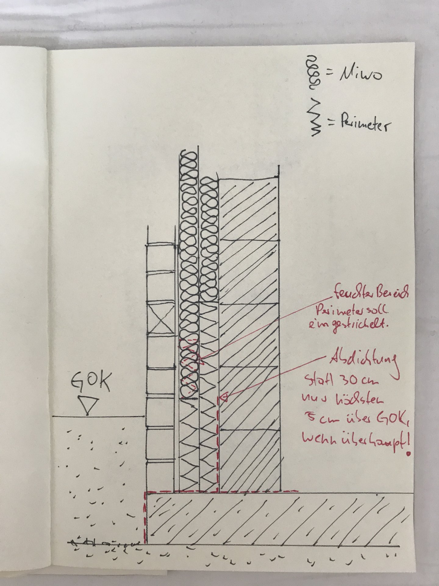

    die Schadensursache ist meiner Meinung nach die zu tief gezogenen Mineralwolldämmung.
    Bis 30cm über Geländeoberkante hätte Perimeterdämmung verlegt werden müssen.
    Klinker mit Luftspalt unter 4cm (Fingerspalt 2cm) gelten als kerngedämmt und benötigen nach anerkannten Regeln der Technik weder eine Z-Sperre noch Lüftungsöffnungen (auch wenn’s trotzdem sinnvoll ist).

    Hier meine zeichnerische Anlalyse, die es zu verifizieren Gilt.
    Alle Angaben sind so aus den Fotos entnommen.
    Was für ein Format sind denn die Klinker?
    Das wäre noch wichtig bezüglich der Abdichtungshöhe?

    Ich habe die Vermutung, dass die Geländemodellierung mit der Hausbaufirma nicht korrekt abgestimmt worden ist.

    @Southcoon hast Du einen Schnitt vom Haus besser noch nur vom Sockelpunkt?

    17
    Fabian hab leider keine Schnittdarstellung vom Sockelbereich. Also eine Z Sperre ist definitiv nicht verbaut worden. Hier nochmal ein Foto vom weitem. Hab damals keine Stufe bei der Terrasse haben wollen, deswegen die abfallende Höhe. Es sind 5 Stein Reihen unter der Belüftung. Wollte mich nochmal bei allen für die Beiträge bedanken.
    Hab alte Fotos durchgestöbert, die Steine sind ca. seit Dezember 2018 durchgehend nass. Vorher war alles trocken. Das Haus wurde 2012/2013 gebaut.

    Mach mal immer in den Stoßfugen der unteren sichtbaren Reihe Bohrungen (10er Bohrer bzw. Fugenbreite).
    Mach das mal auf 1-2m und dann warten wir ab.
    Also war meine Zeichnung richtig.
    Miss mal bitte einen Stein nach L/B/H.
