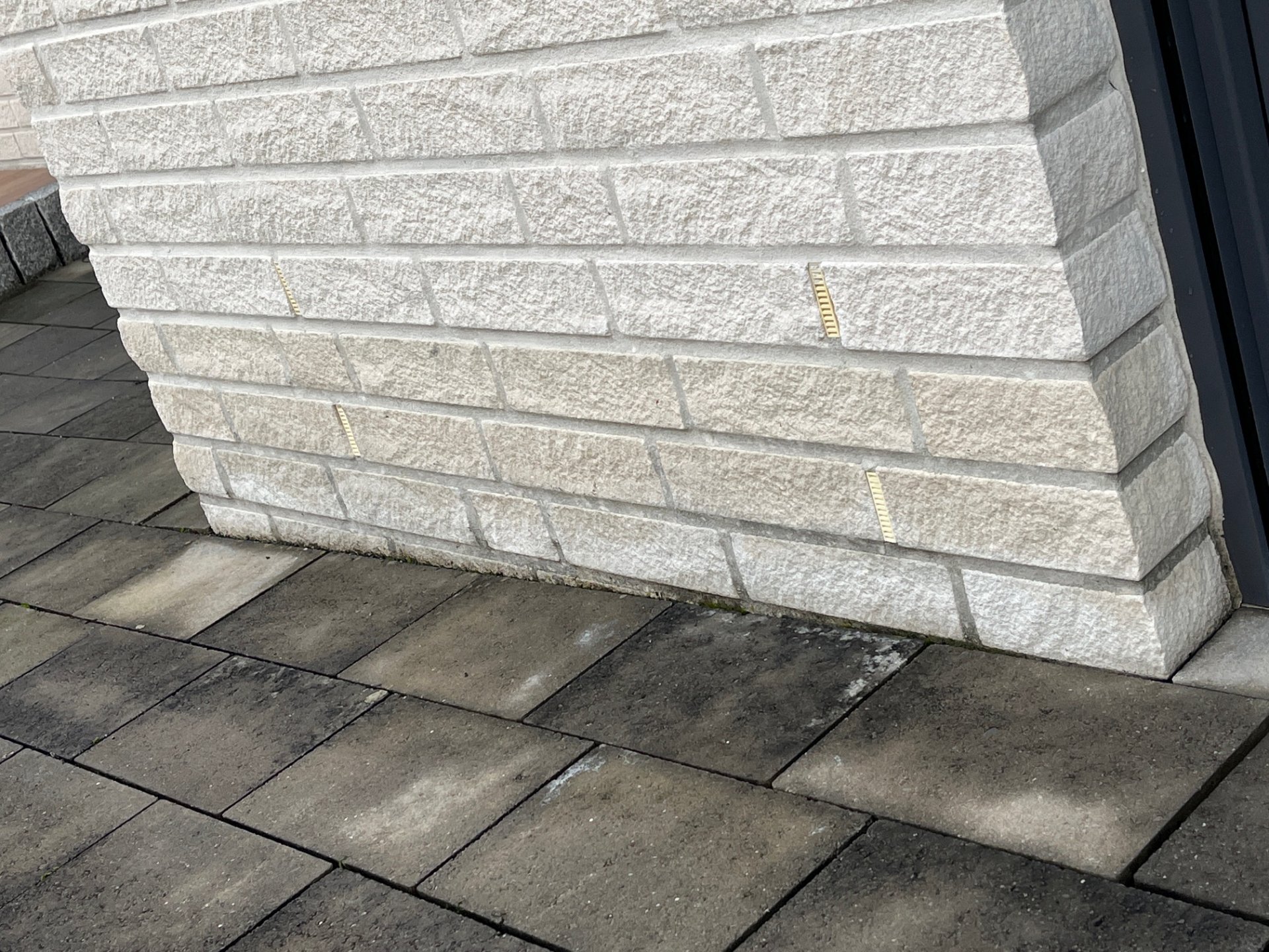

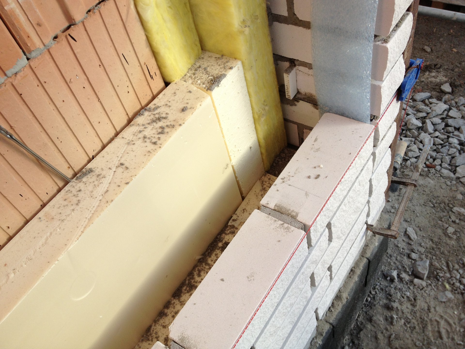

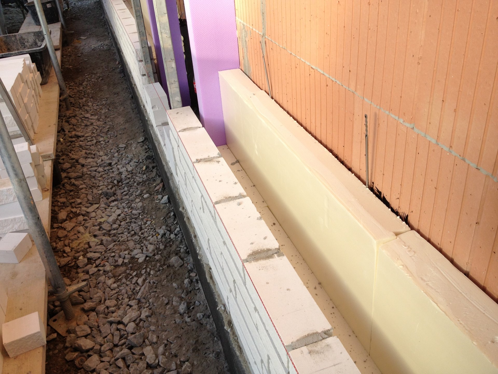

    Die Steine haben die Maße 9,5cm x 24cm
  2. #42 Southcoon, 23.02.2020
    Southcoon
    Southcoon
    20.02.2020
    17
    Und 6,5cm Höhe ...

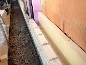

  3. BaUT
    9.511
    5.993

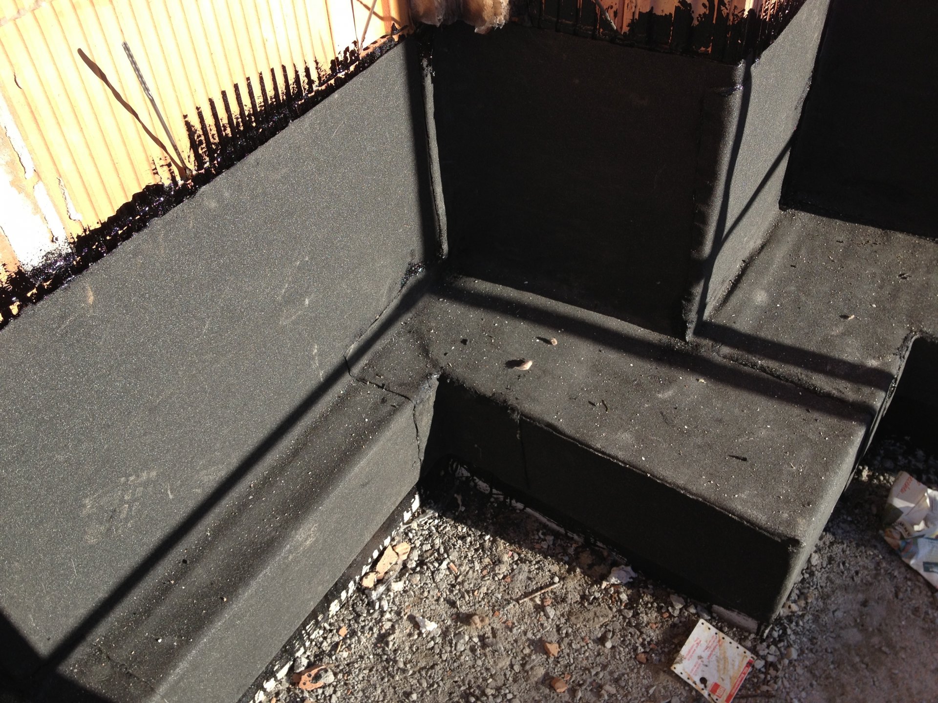

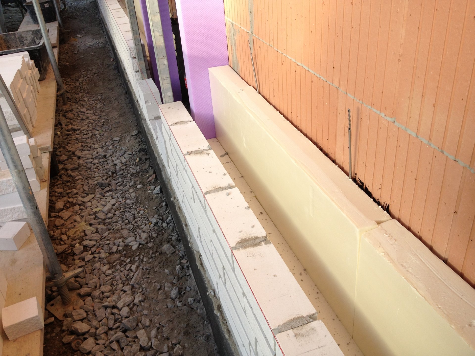

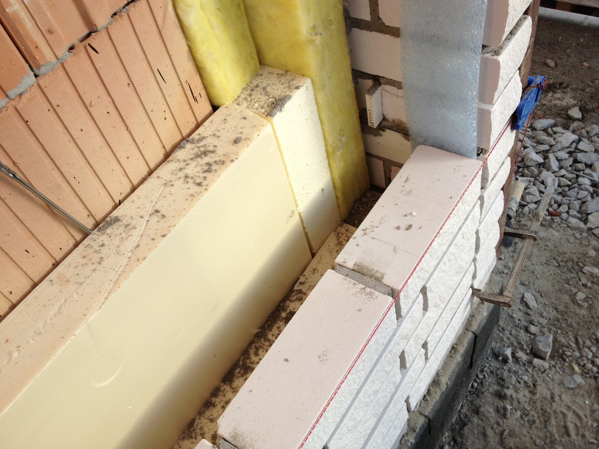

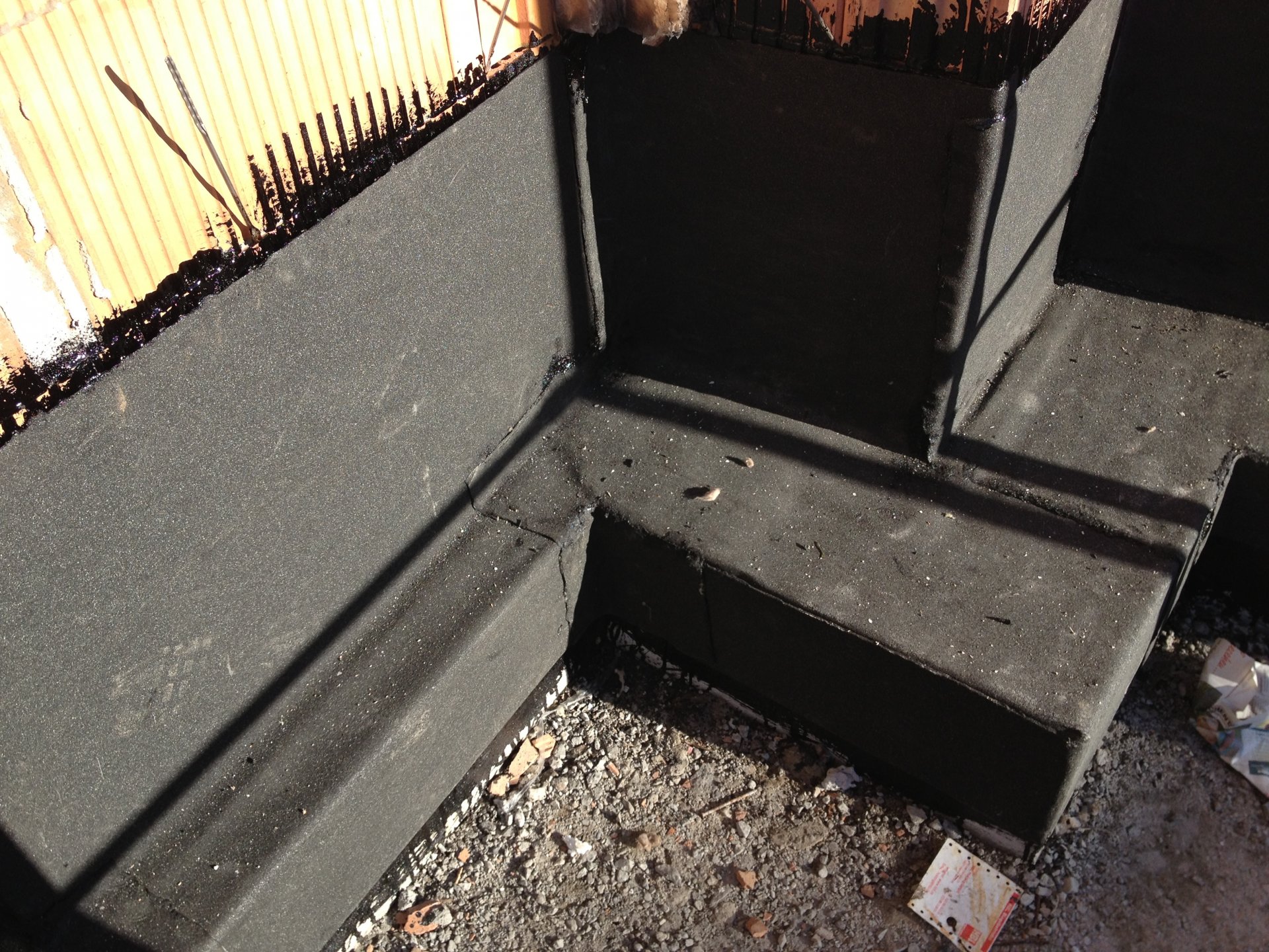

    Leider ist das von Dir gepostete DIN-Detail am Objekt nicht DIN-konform ausgeführt worden, da dem Bauherrn offenbar niemand gesagt hat, dass bei dieser abdichtungstechnischen Billiglösung im erdberührten Bereich des Sichtmauerwerks unbedingt eine Drainschicht anzulegen ist, damit diese erdberührten Steine nicht von langfrisitig anstehender Bodenfeuchte/Sickerwasser durchfeuchtet werden.
    Ist halt Schei... wenn die Baufirma billig baut ohne über die Konsequenzen aufzuklären, die sich daraus für die Außenanlagen ergeben. Streng genommen eine Fehlleistung der Baufirma, denn zu ihrer Sockellösung gehört diese Drainschicht als bauliches Detail dazu. Diese Drainschicht hätte sie also mit ausführen müssen oder den Bauherrn eindeutig darüber aufklären müssen, dass diese notwendige Drainschicht später bei Herstellung des Geländeanschlusses durch seinen Außenanlagenbauer zu ergänzen ist.
    Andernfalls wäre wohl doch die Sockel-Variante a) oder b) der Norm richtiger gewesen um einen Geländeanschluss ohne Traufstreifen mit Drainschicht zu ermöglichen.

    Würde da auch im groben Yilmaz und BaUT zustimmen...allerding...Üblicherweise wird das Gelände ums Haus zum Schluss angepasst. Der Rohbauer hat, wenn er nicht die Planung übernommen hat, keine Ahnung wie das Gelände mal aussehen wird. Da ist es mit Hinweispflicht schwierig. Zumal in den Plänen meist steht -15cm GOK zur waagerechten Abdichtung. Habe dieses Problem mindestens einmal im Jahr an einem Haus. Da wird das Gelände nachdem wir Maurer weg sind einfach bis OK Estrich angelegt und das auch noch schön mit Gefälle zum Haus. Dann haben wir Lastfall 6. Diese Abdichtung wurde weder ausgeschrieben noch angeboten und nach 2 Jahren heißt es die Abdichtung haut nicht hin.....

    @Biker,
    das nennt sich dann Planungsfehler, entweder weil am Planer gespart wurde oder durch den Planer selbst.
    Wenn es keinen Planer gibt, muss der Rohbauer aber sich diese Angaben holen, sonst liegt der Planungsfehler bei ihm.

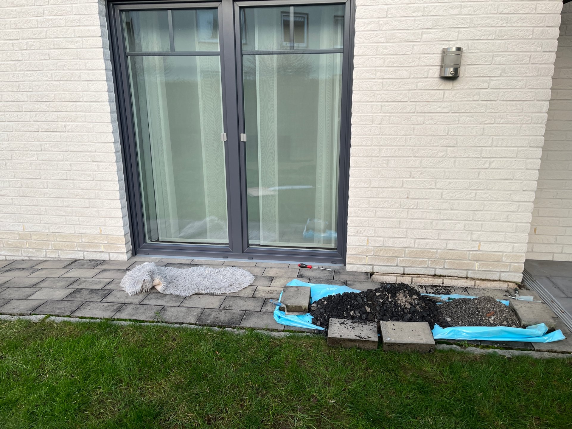

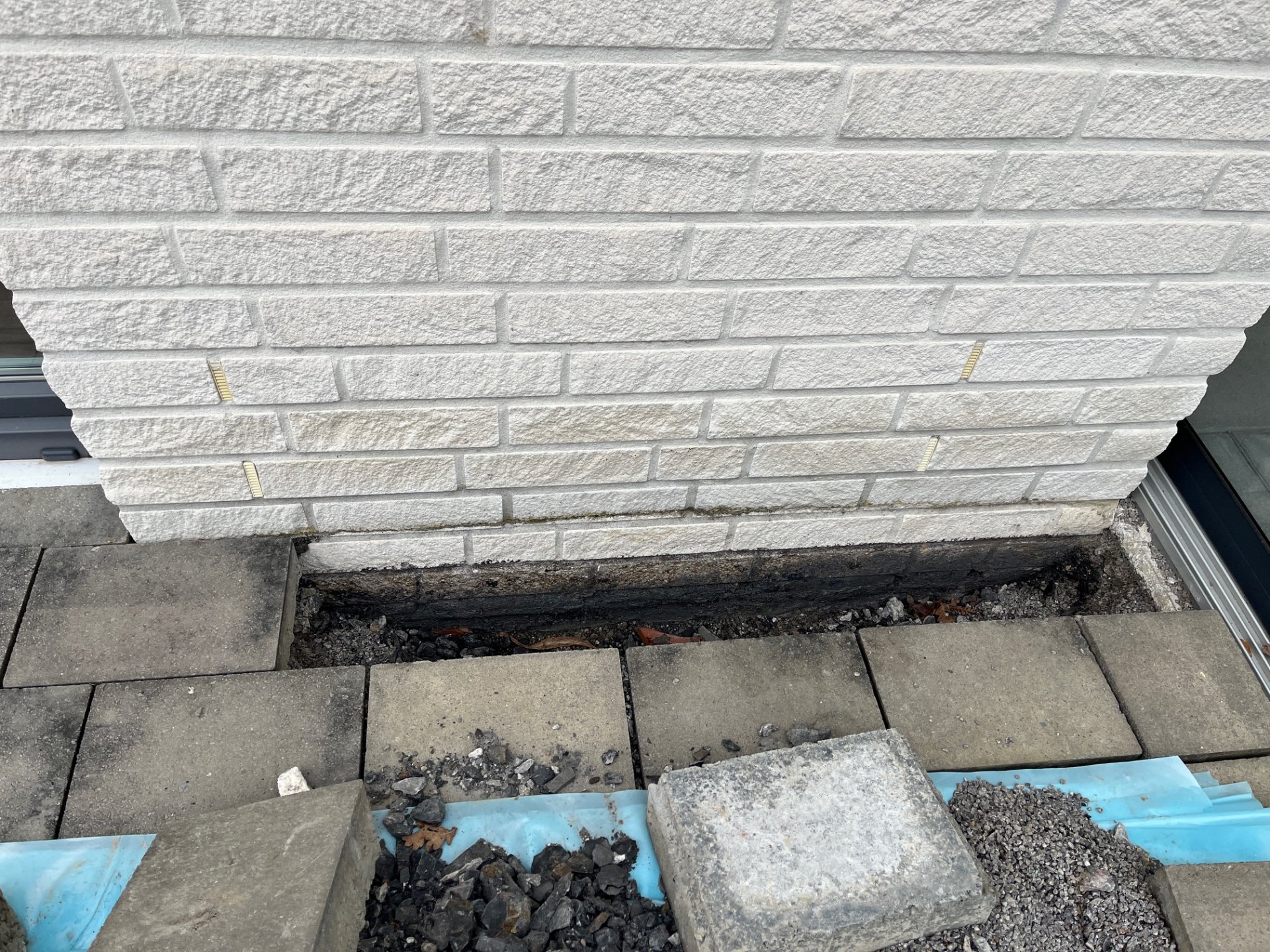

    Hallo meine lieben Bauexperten, wollte euch mal ein kleines Update geben.
    Hab damals, also vor fast 2 Jahren 5 zusätzliche Lüftungsöffnungen angelegt, 2 Steinreihen unter den vorhandenen.
    Also gebracht hat das anscheinend nichts. Bleibt daher die Frage ob ich die Klinkersteine nun unten freilege und untenrum alles abdichte.
    Ggf. auch im oberen Fassadenbereich weitere Lüftungsöffnungen anlegen wie von "BaUT" zuvor beschrieben?

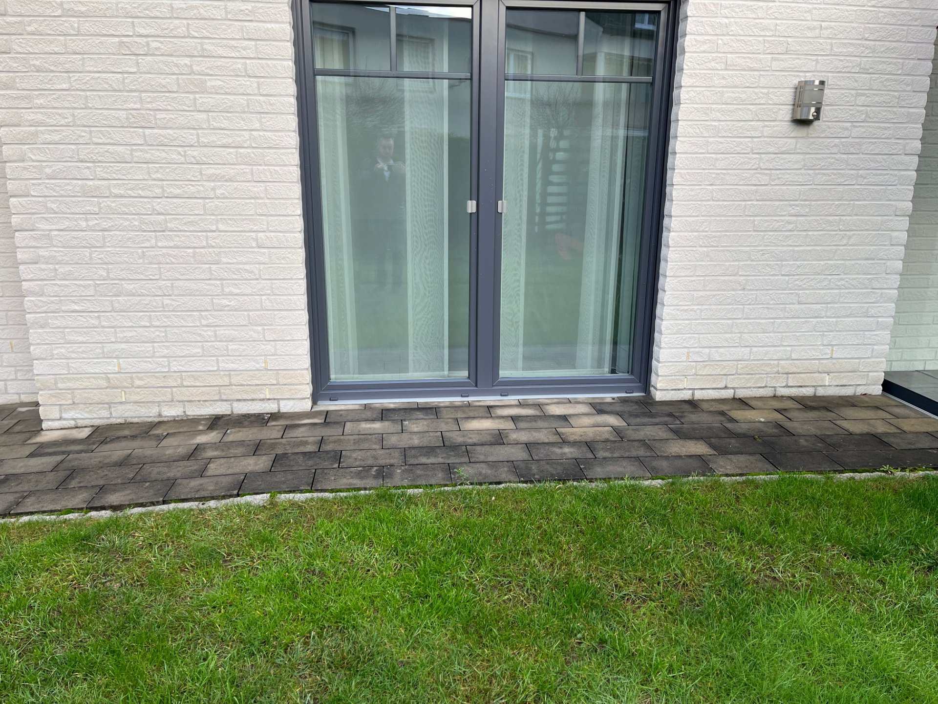

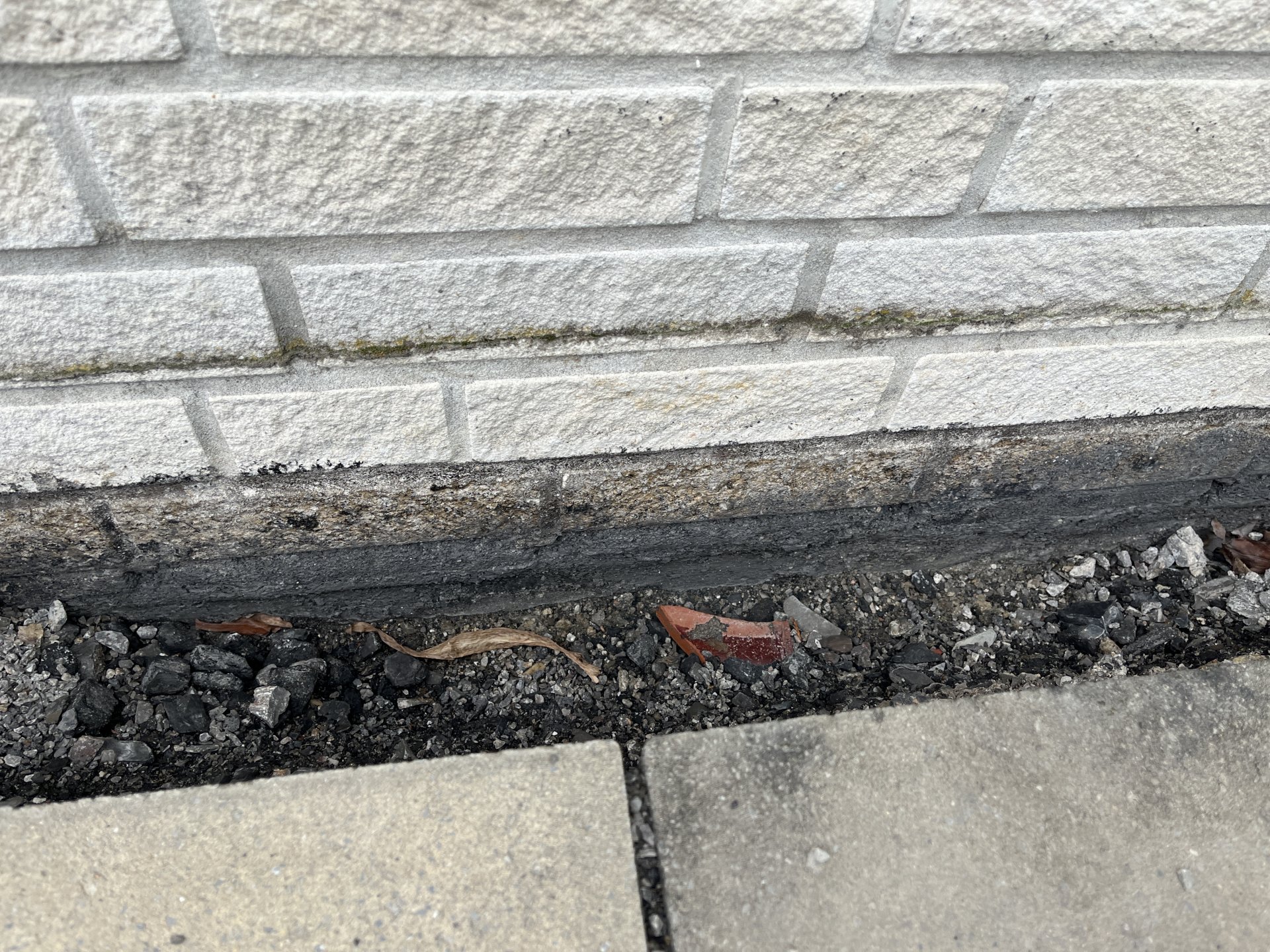

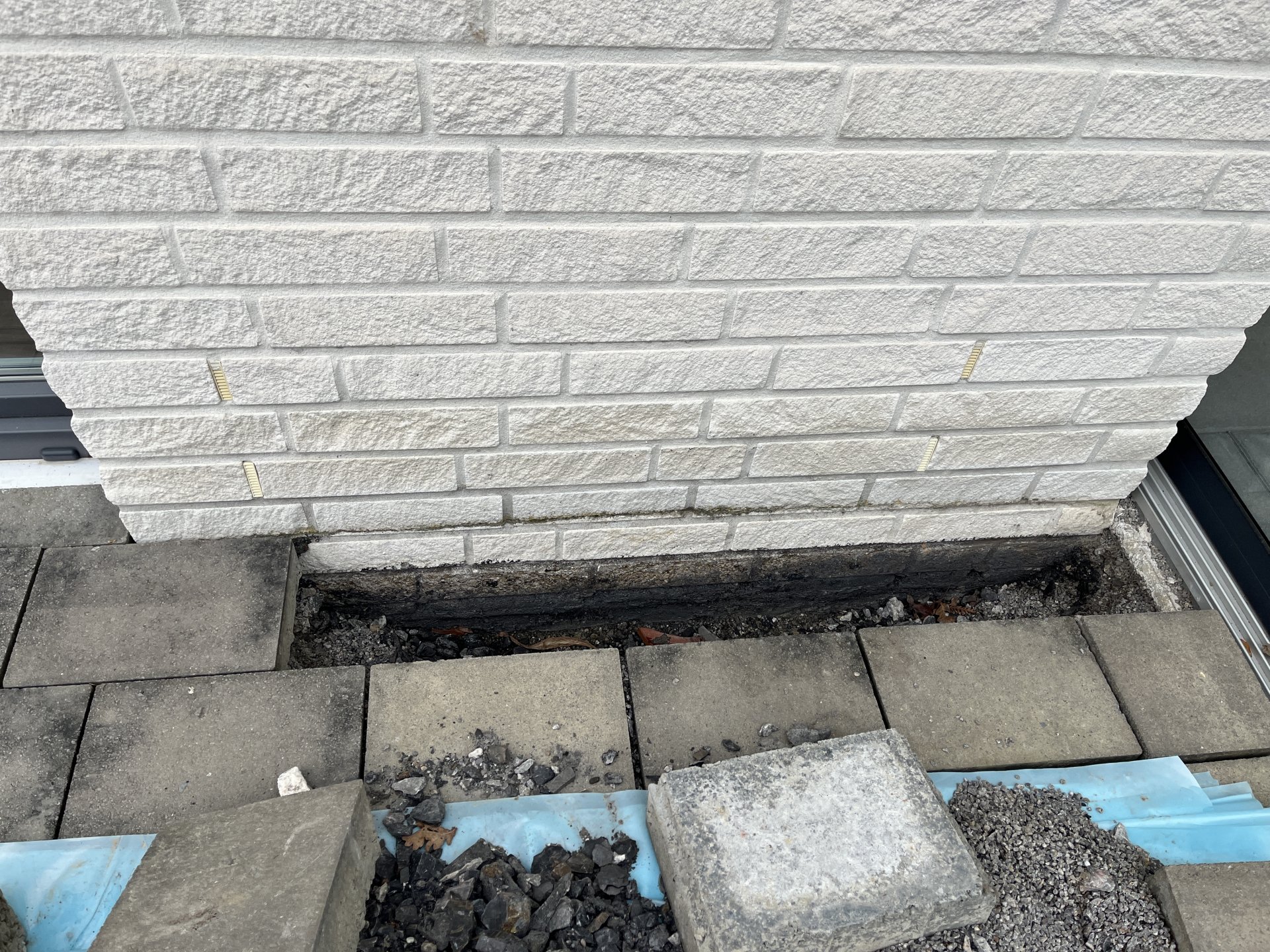

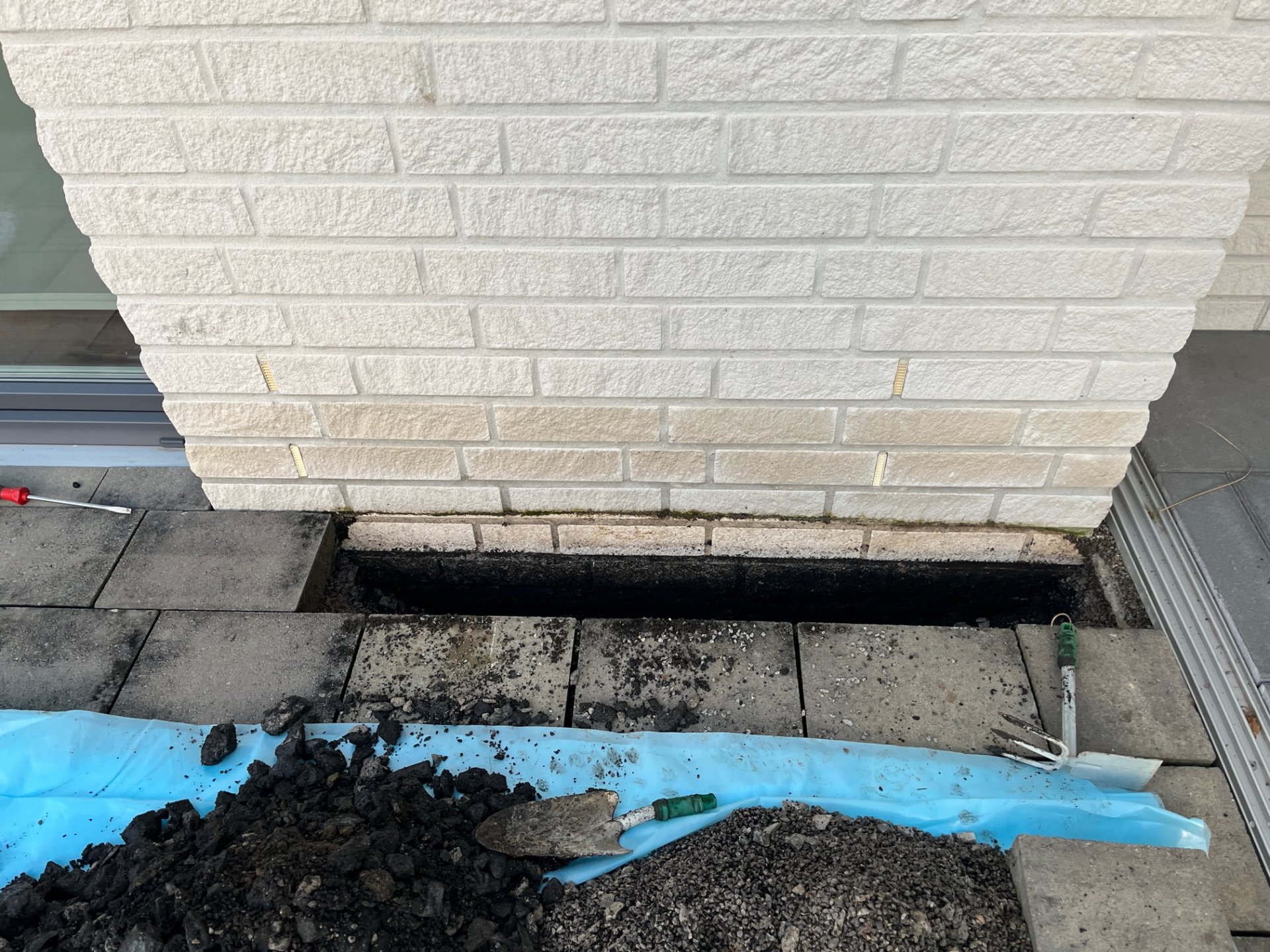

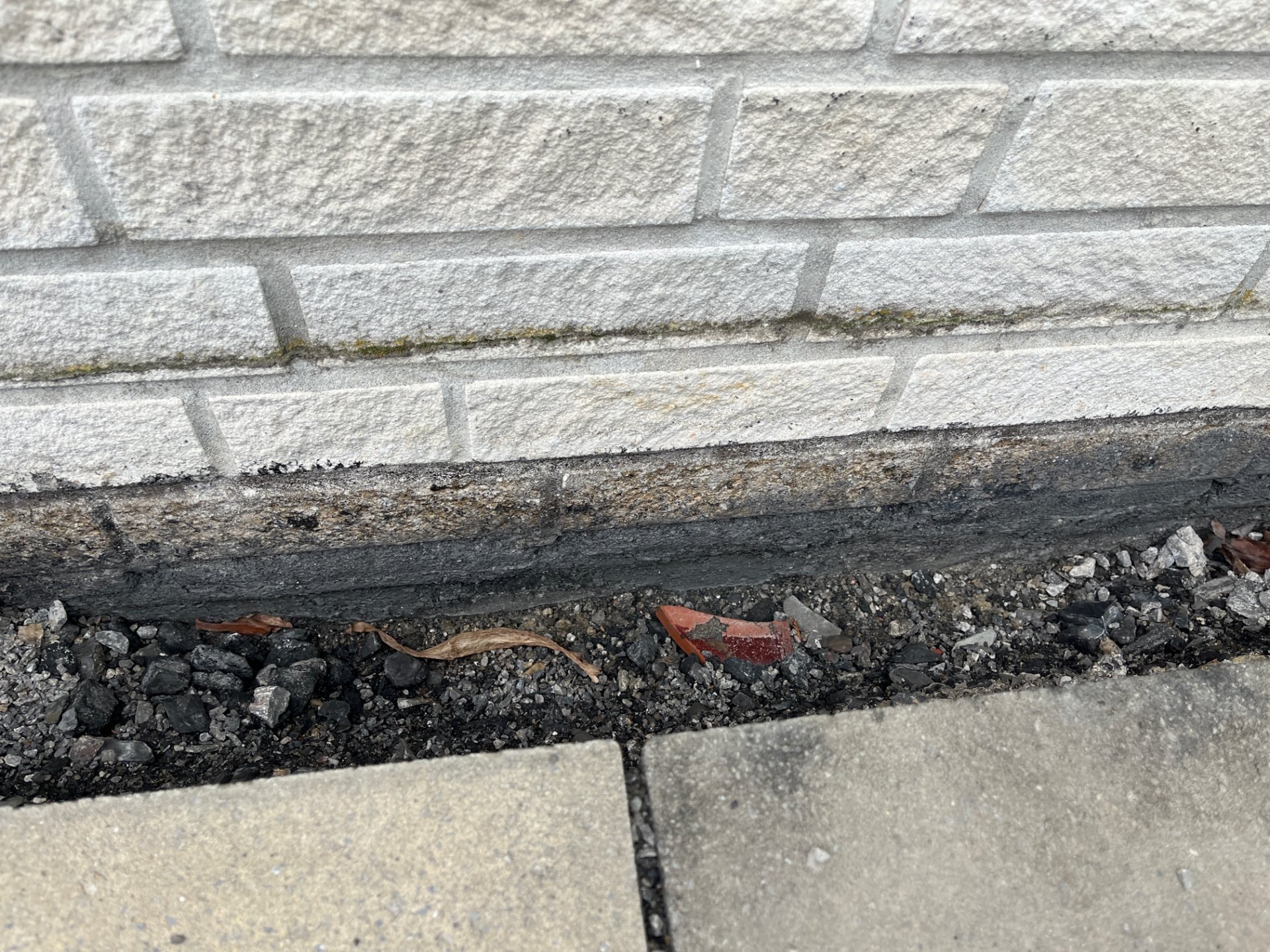

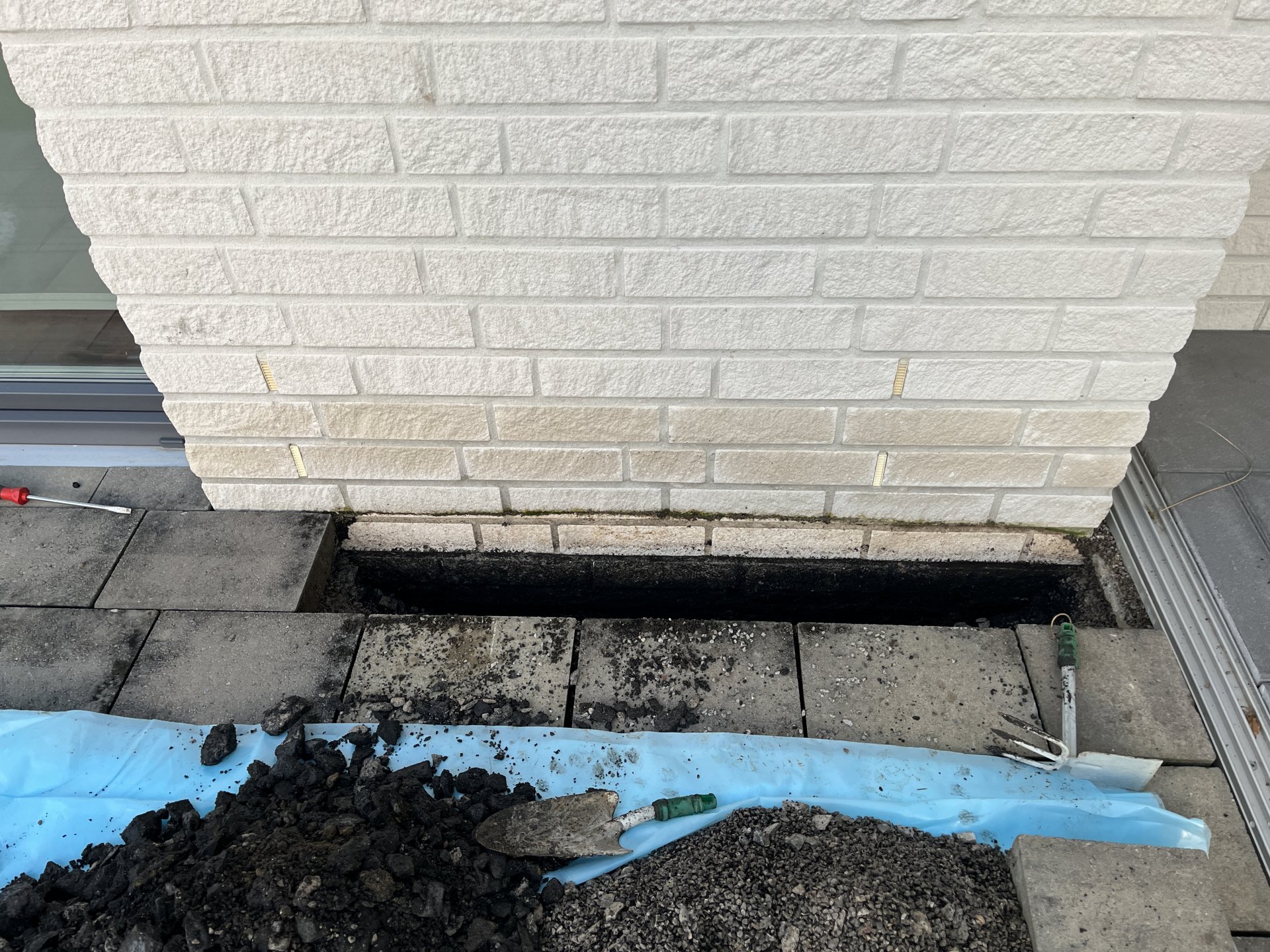

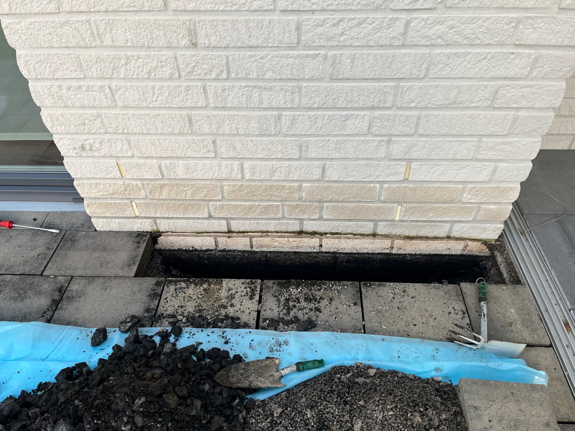

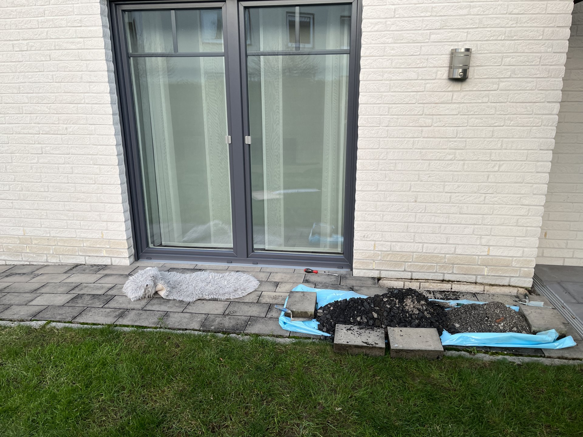

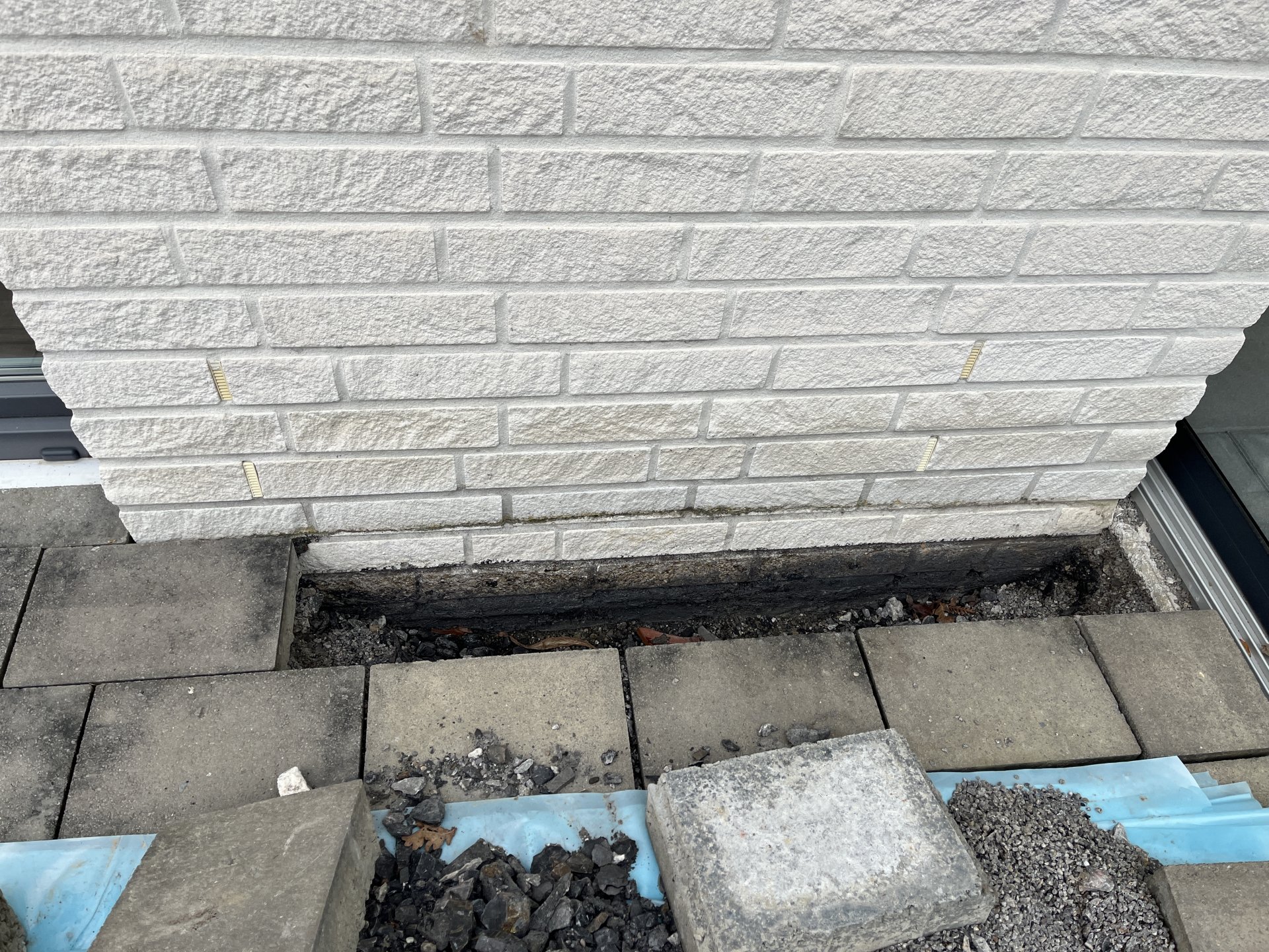

    953F6F0C-ACB0-4FD3-9649-A57D23E2424E.jpeg D60F47EB-34DC-4870-B40B-21FEE4A96A1C.jpeg E26EF366-AE7A-4D73-9B07-625C200EE75D.jpeg 5F569988-9D9A-499B-BA5A-EE797DB0C044.jpeg 953F6F0C-ACB0-4FD3-9649-A57D23E2424E.jpeg D60F47EB-34DC-4870-B40B-21FEE4A96A1C.jpeg E26EF366-AE7A-4D73-9B07-625C200EE75D.jpeg 5F569988-9D9A-499B-BA5A-EE797DB0C044.jpeg Hab vor ca. 2 Monaten an einer Stelle bis zur Bodenplatte alles frei gemacht. Nun sind die Steine nach 2 Monaten immer noch nass ?:mauer:mauer:mauer 953F6F0C-ACB0-4FD3-9649-A57D23E2424E.jpeg D60F47EB-34DC-4870-B40B-21FEE4A96A1C.jpeg

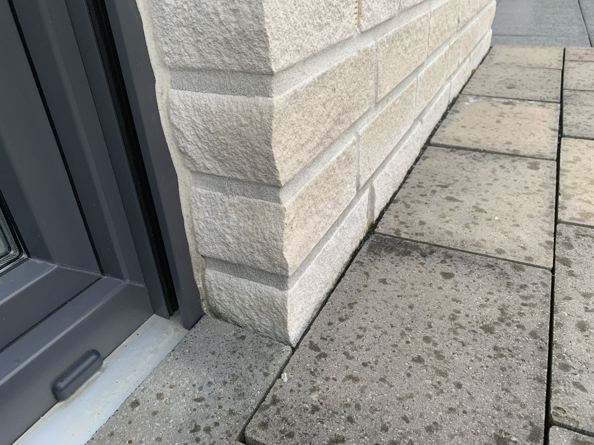

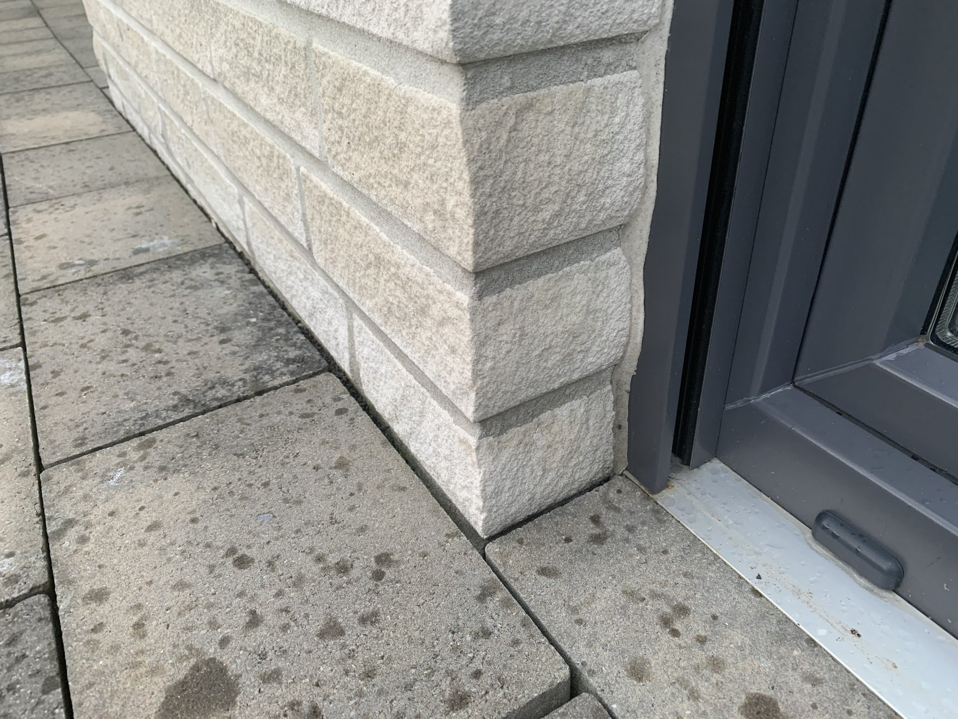

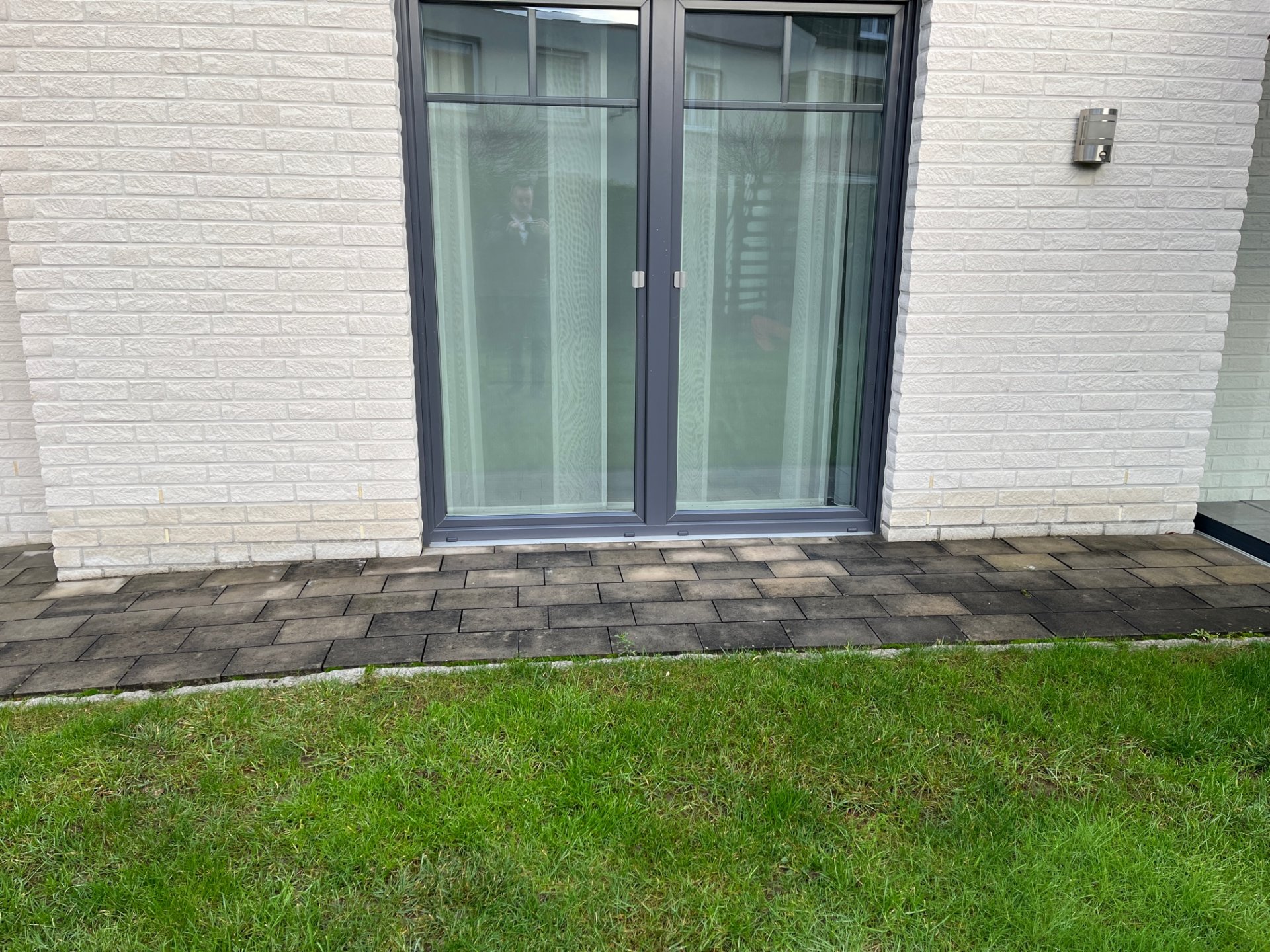

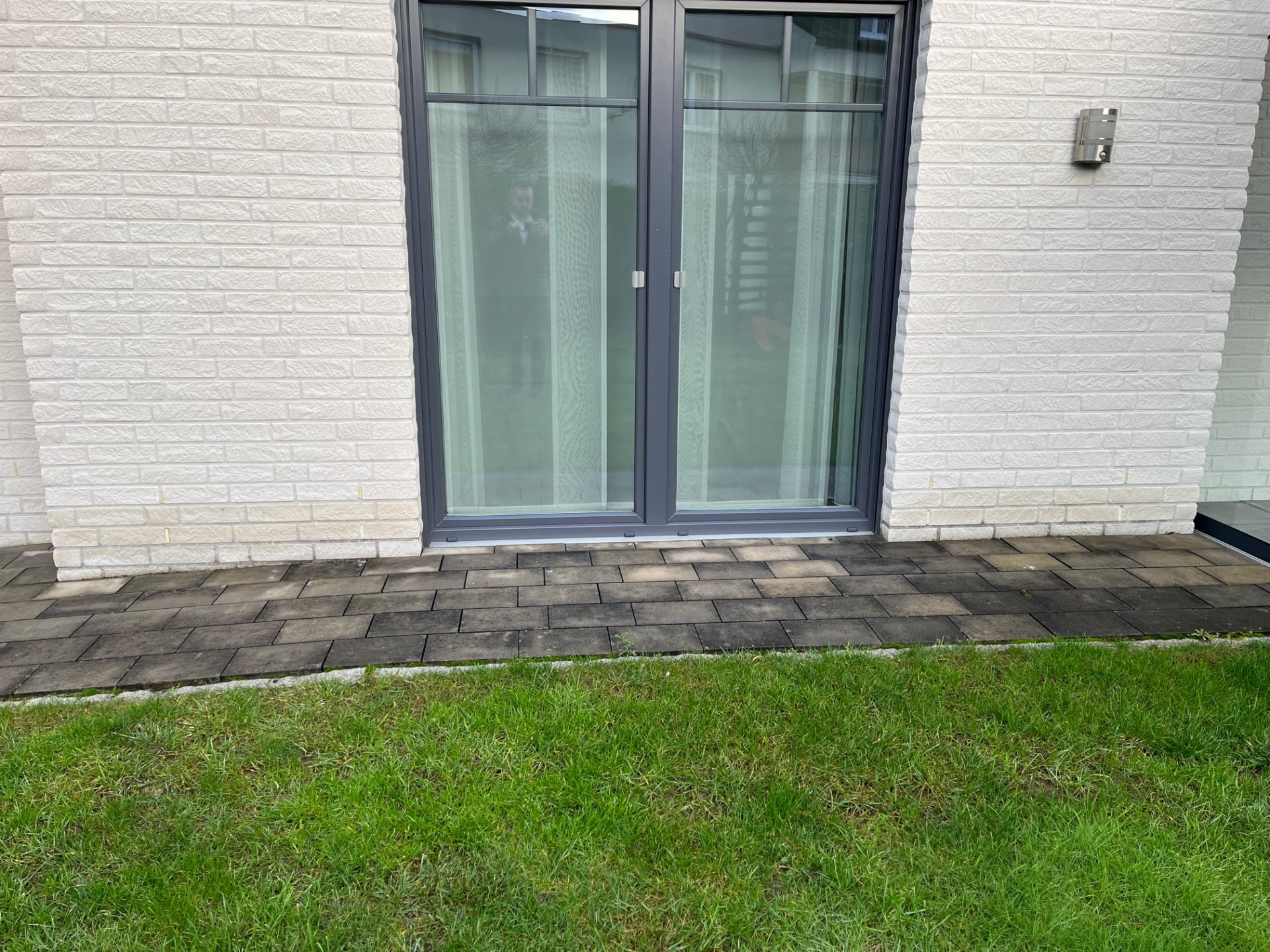

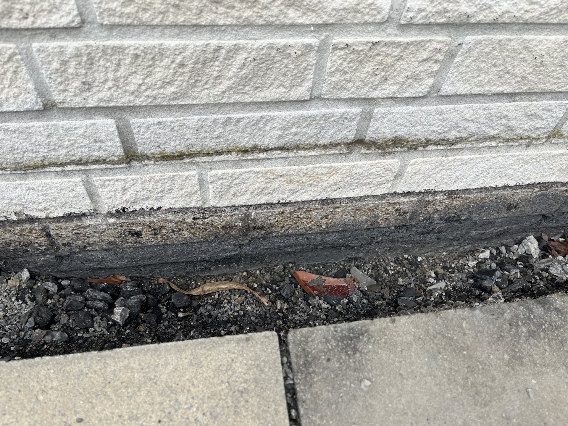

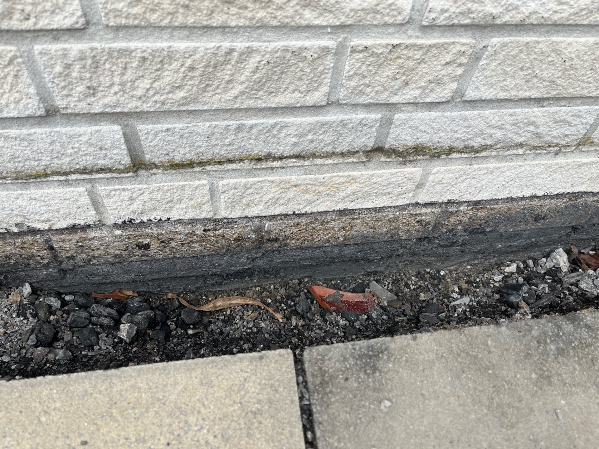

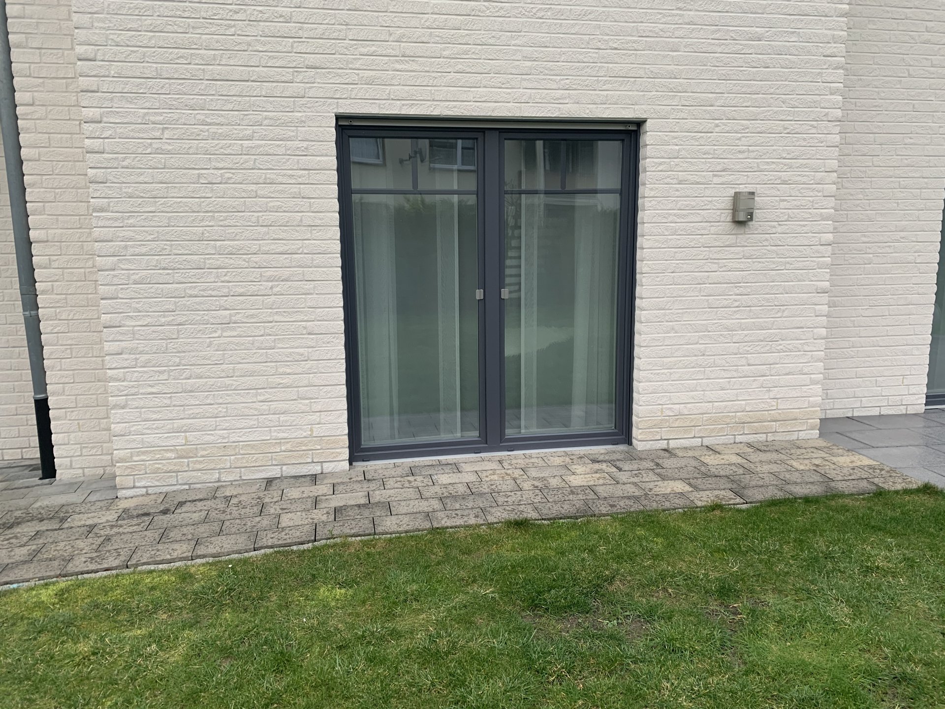

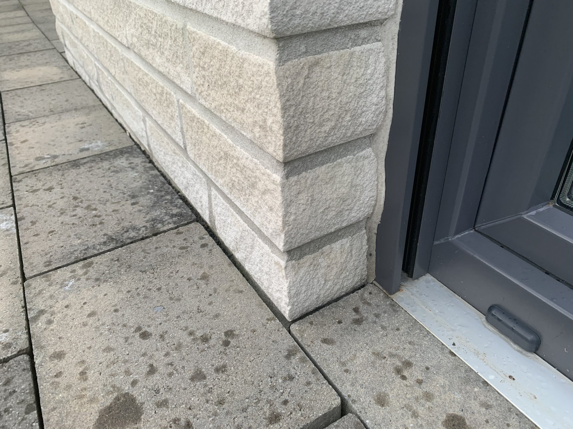

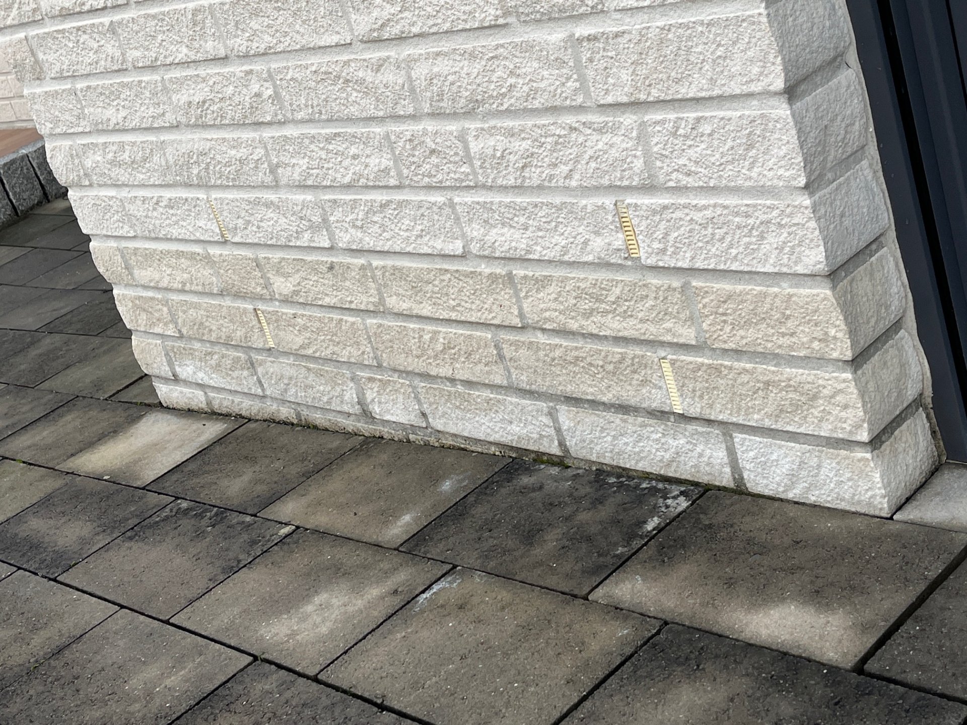

    hat jemand eine Idee warum die Klinkersteine dauerhaft nass sind?
    Selbst im Hochsommer bei sehr hohen Temperaturen waren sie nass, und das seit paar Jahren schon.
    Haus wurde 2012/2013 gebaut.
    Füge mal Fotos aus dem 02.2020 ein und 02.2022 sowie 31.03.2022.
    Hab vor 2 Jahren Lüftungsfugen ergänzt (2 Steine unter den Originalen) , hat nichts gebracht.
    Z-Folie wurde beim Rohbau nicht verbaut, leider. Vor 2 Monaten hab ich eine Stelle am Boden frei gemacht, bis zur
    Bodenplatte. Dachte vielleicht kommt die Feuchtigkeit vom Erdreich, aber auch dies scheint nicht zu helfen. Hab sogar eine Platte schräg an die Wand angelehnt um Spritzwasser abzuhalten, aber auch dies brachte nichts. Das komische ist, dass es nur an dieser Hausseite so nass ist. An den anderen Hausseiten ist alles trocken.
    Bin überfordert [​IMG]

    hier noch weitere Fotos nach dem frei machen

    Sehe ich das richtig, dass es nur diese zwei Reihen sind und die unterste/erste Reihe ist größtenteils trocken?
  12. #52 Southcoon, 06.04.2022
    Southcoon
    Southcoon
    20.02.2020
    17
    ja so sieht es für mich auch aus :confused:

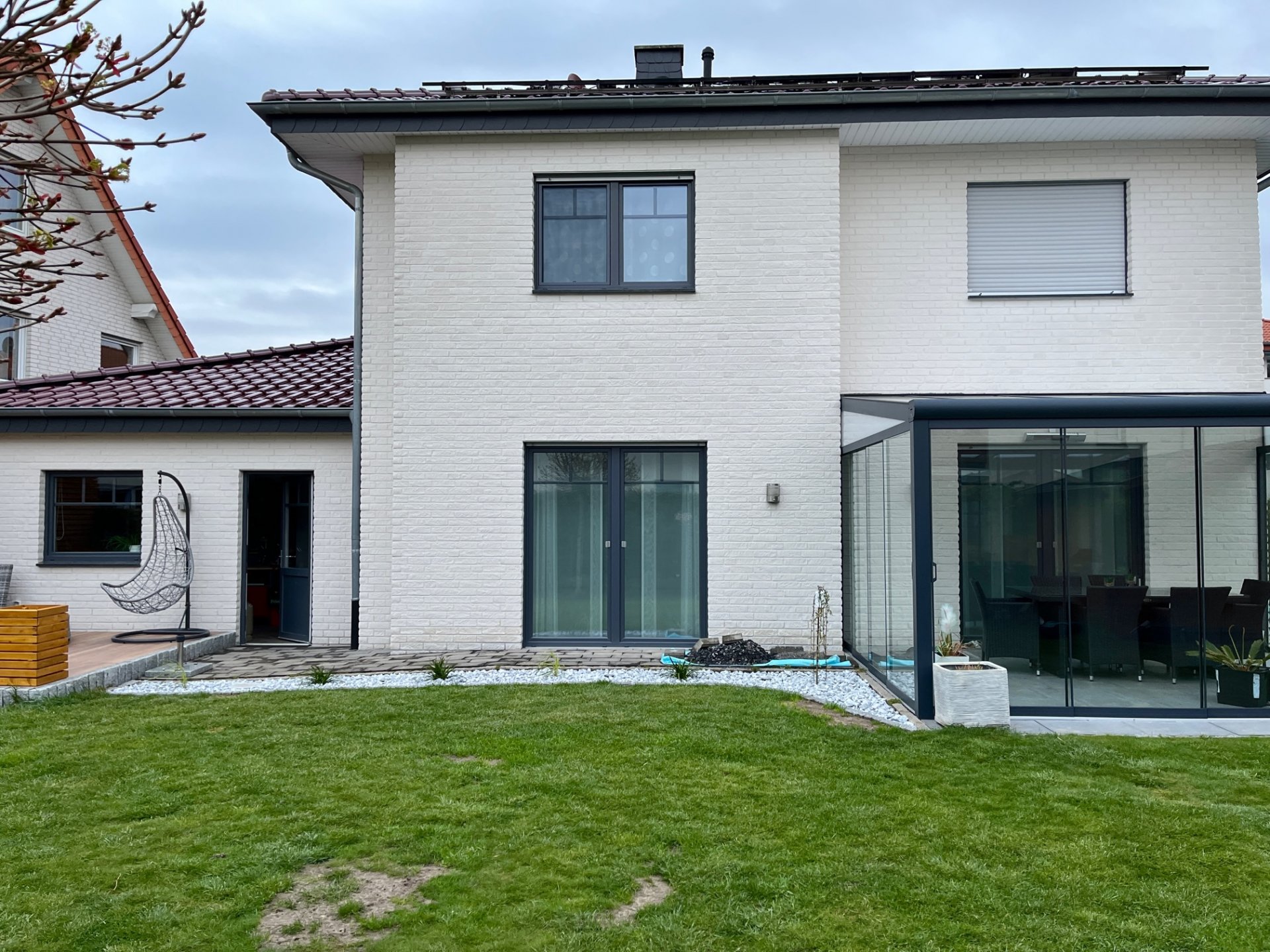

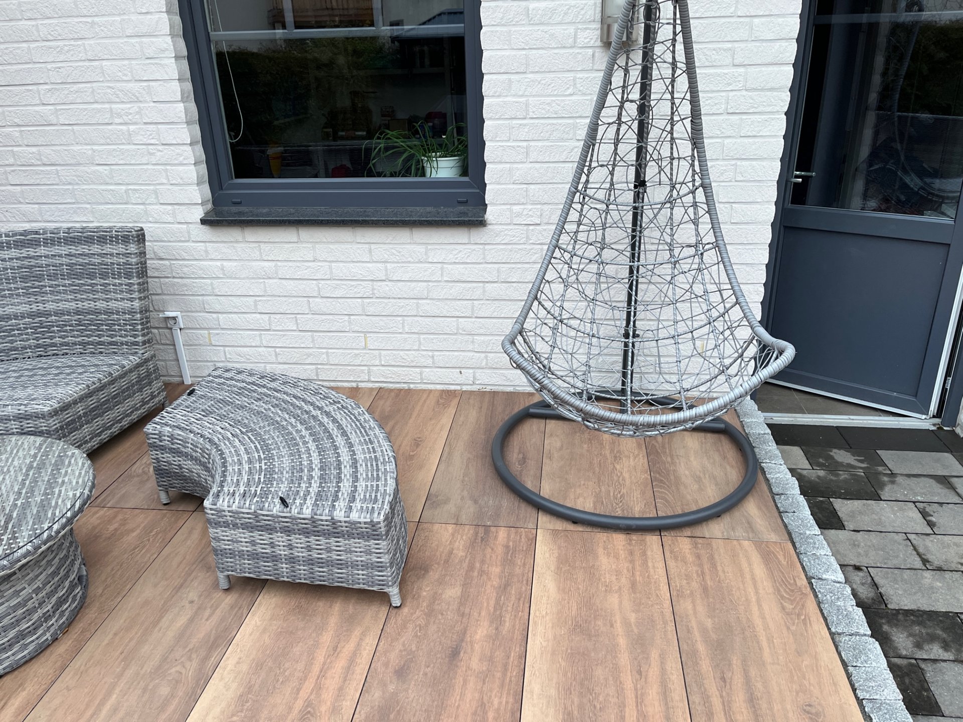

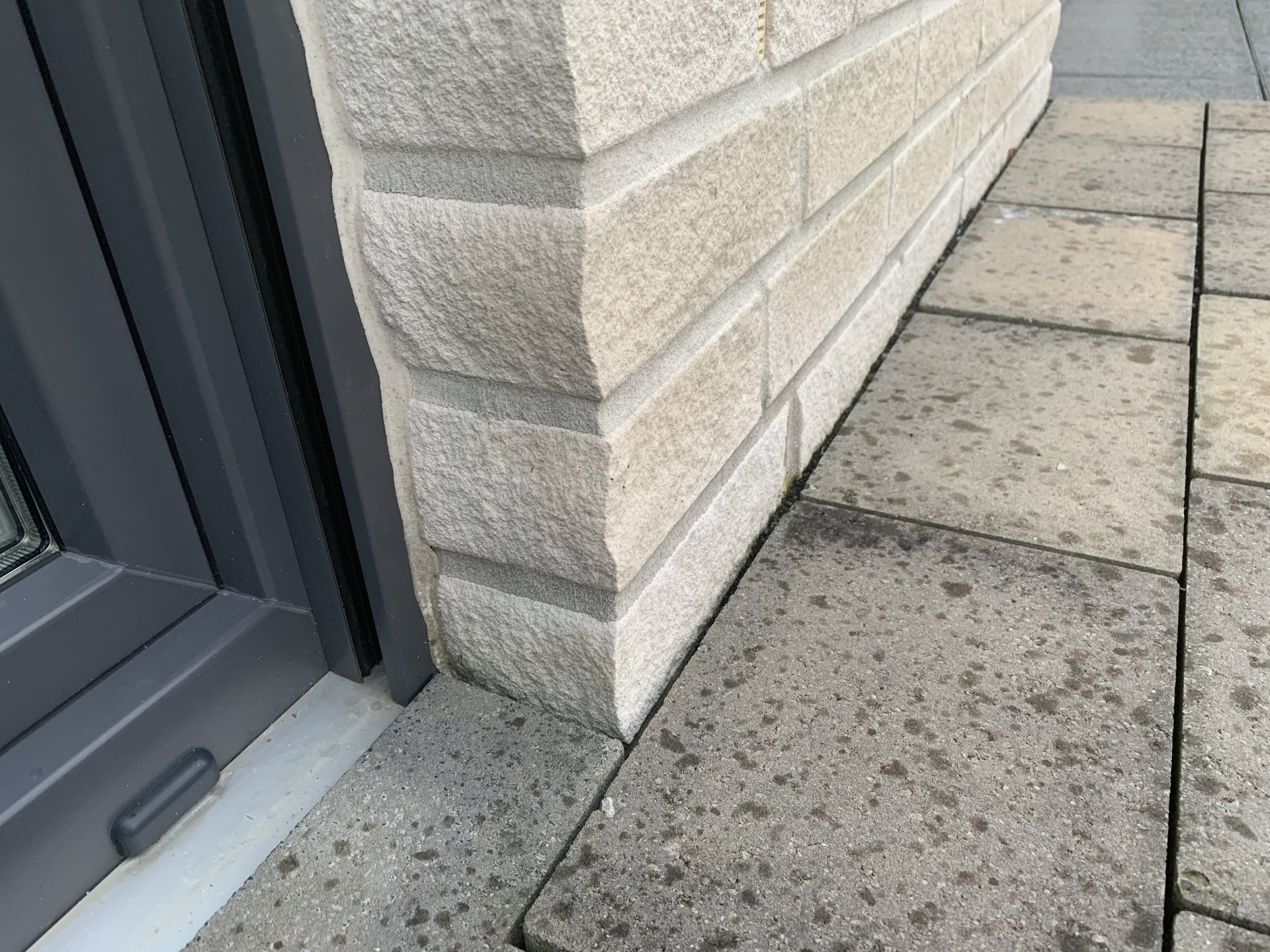

  13. #53 Southcoon, 06.04.2022
    Southcoon
    Southcoon
    20.02.2020

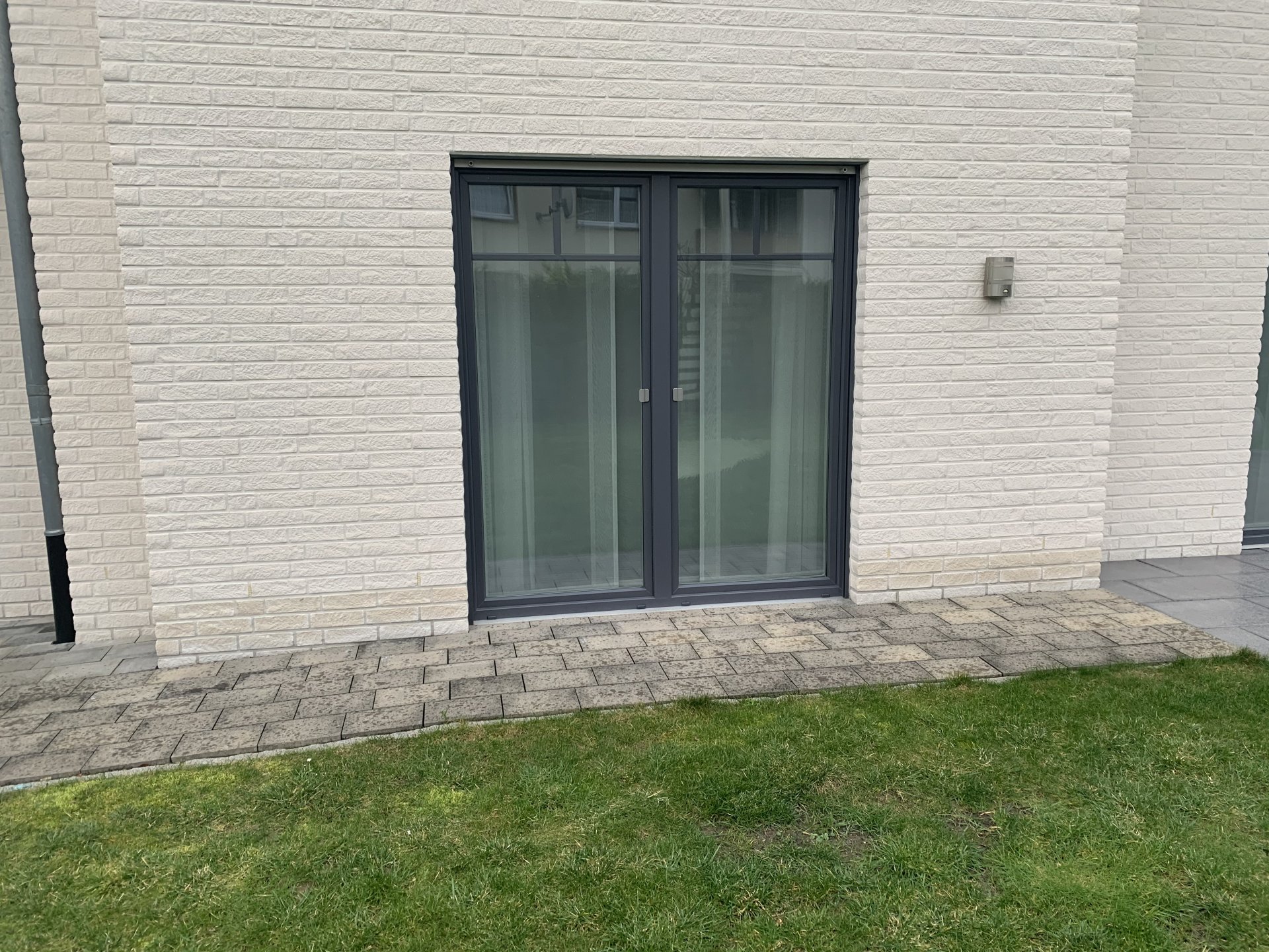

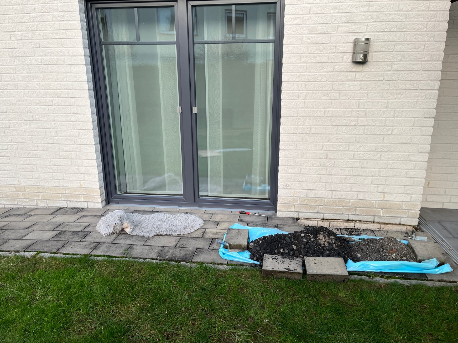

    17

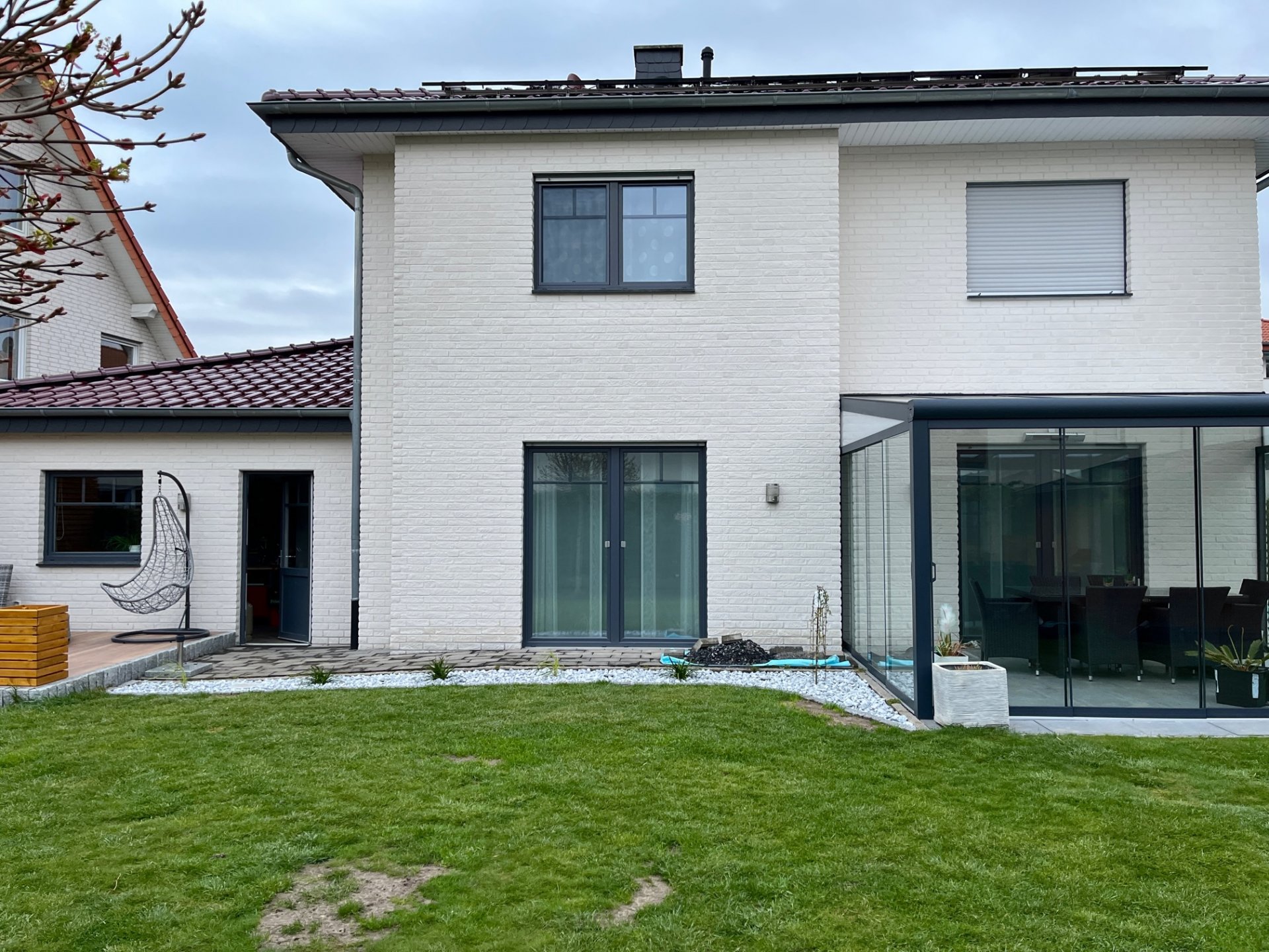

    hier ein Foto von heute, links herum ist die Garage, da sind die unteren Steine an der Wand trocken. Der Wintergarten ist vor einigen Wochen eingebaut worden. Davor war da nichts und die Steine unten (wo jetzt der Wintergarten steht) waren aber trotzdem trocken
