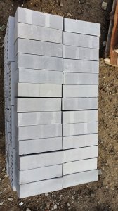

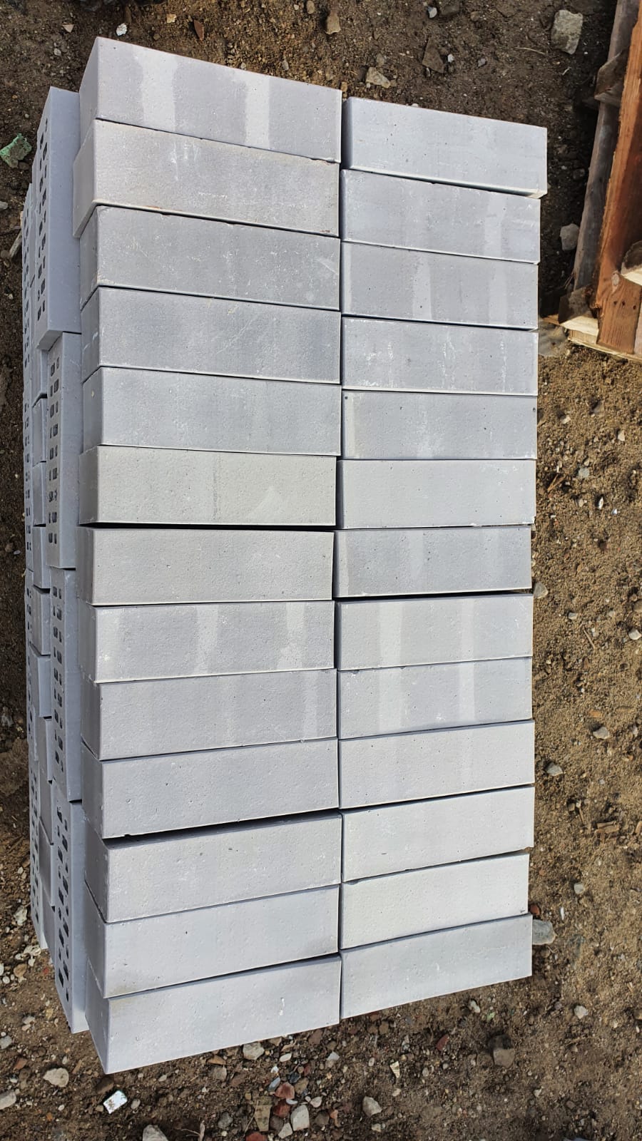

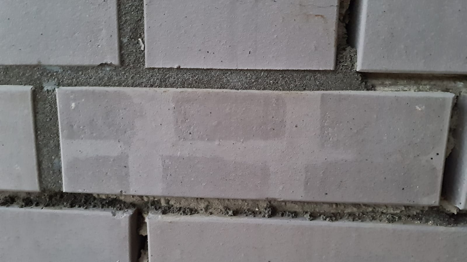

    Guten Morgen,
    wir sind gerade mitten im Hausbau und leider nicht wirklich firm in der ganzen Materie. Deswegen haben wir uns für eine Schlüsselfertige-Variante entschieden.
    Gerade sind die Klinkerarbeiten fast fertig gestellt worden. Uns ist schon früh aufgefallen, dass der Klinkerstein einige seltsame Striche aufweist. Wir haben uns für einen Stein entschieden, der ca. 1.35 EUR pro Stein kostet. Es war aber genau die Farbe die uns Beiden gut gefiel und deswegen wollten wir auch etwas mehr Geld in die Hand nehmen. Mit den Klinkerarbeiten angefangen ging es schon so los, dass viele Steine an Ecken abgebrochen eingebaut wurden. Hier wurde gesagt, das man uns ja von diesem Stein grundsätzlich vorab abgeraten hätte. Was sie taten, aber niemals einen Grund warum dafür genannt hatten. Das war das erste Problem. Des Weiteren tauchten immer mehr Steine mit Strichmustern auf, die auf der Mustertafel oder an dem Musterhaus in keinster Weise zu erkennen waren. Ich lade mal ein paar Bilder hoch. Vielleicht kann mir hier Jemand einen guten Tipp geben woran es liegt. Leider sind schon viele Steine trotz Einwand verbaut worden. Erst nächste Woche ist ein Besichtigungstermin eingeplant. Zwei Bilder habe ich hinzugefügt. Es gibt noch weit aus schlimmere Steine die bereits verbaut sind und die man selbst auf über 10 m Entfernung noch gut erkennt.

    Wir hatten ähnliche Streifen auf den Klinkern, die laut Bauleiter produktionstechnisch bedingt sind, weil die Steine mit dieser Seite über's Förderband laufen oder so. Wichtig sei nur, dass die Seite von den Maurern nach hinten platziert würde. Ist dies bei euch vielleicht nicht gemacht worden? Oder sind die Streifen tatsächlich auf beiden Seiten vorhanden?

    Leider können die Steine nur von dieser Seite eingebaut werden.

    Also man hätte die vor dem Einbau nicht um 180 Grad drehen können? Also flach auf den Boden legen und eine halbe Kreisdrehung machen mit dem Stein.
    Wenn ich @Cybso richtig verstehe müsste die andere Seite keinen Streifen haben.

    Nein leider nicht. Da sind sie geriffelt. Das geht nicht.

    Es wäre ein Naturprodukt und unser Musterhaus hätte das auch. Was aber nicht so ist.
  10. #10 Kathrin, 22.01.2021
    Kathrin
    Kathrin
    13.01.2021
    anbei das Schreiben der Firma Janinhoff.
    Auf dem Haus auf der Wurmstr. sind auch streifen zu sehen.
    Die Farbe jedes Ringofenbrandes unterliegt Schwankungen. Kein Brand ist wie der andere.
    Sollten Sie noch Fragen haben, stehen wir Ihnen gerne zur Verfügung.

    Klinker ist ein Naturprodukt :mega_lol:?
    Tja, aber in der Regel war es das dann, denn es wird als EIgenart vom Brand beschrieben.

    Für Reklamationen ist es seitens des Herstellers sowieso zu spät. Sowas muss immer vor der Verarbeitung geprüft werden. Ist bei Fliesen so und auch bei Klinker. Das muss mit dem verarbeitendem Gewerk geklärt werden.

    Gibt ja keinen Grund für eine Reklamation...
