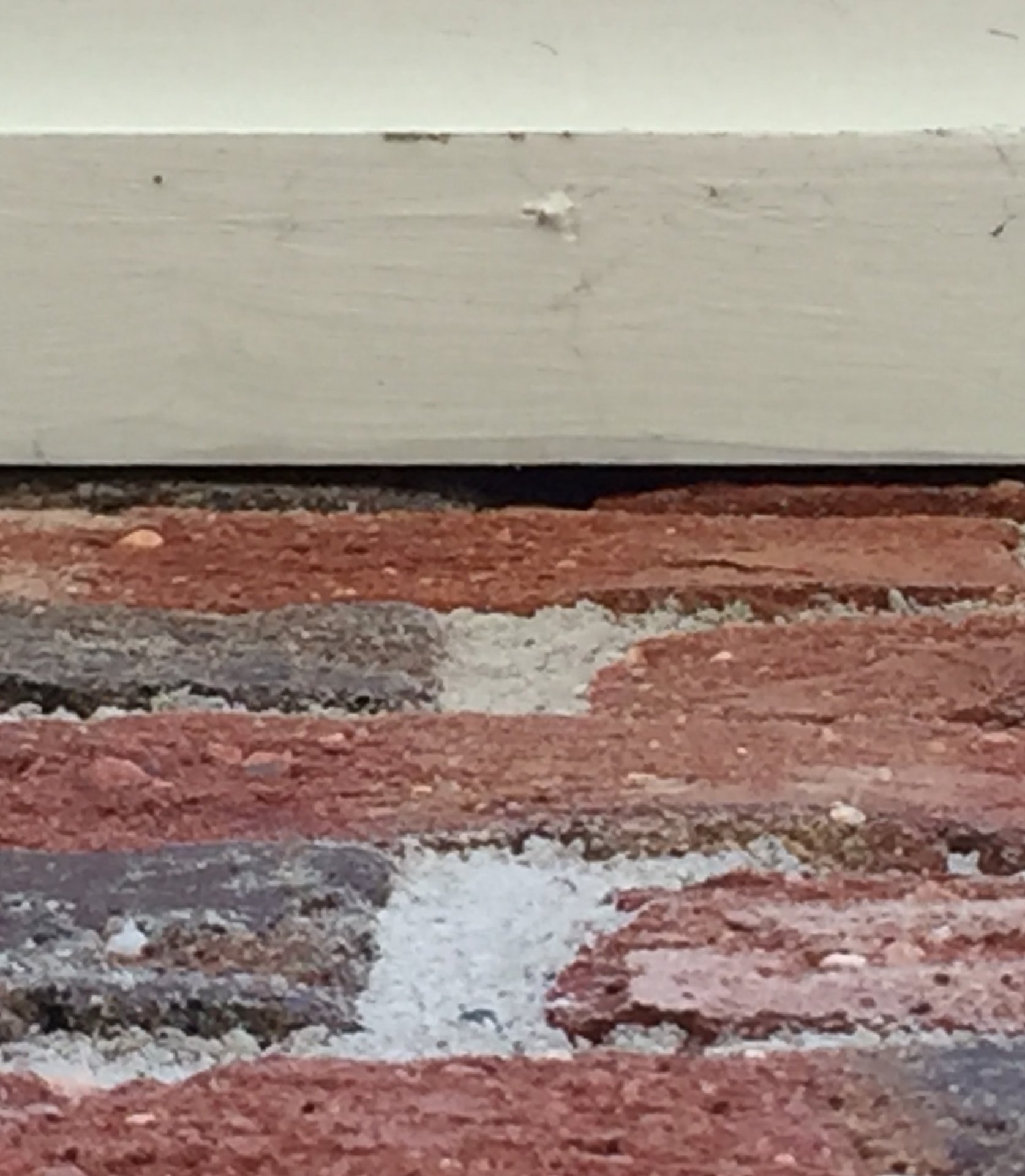

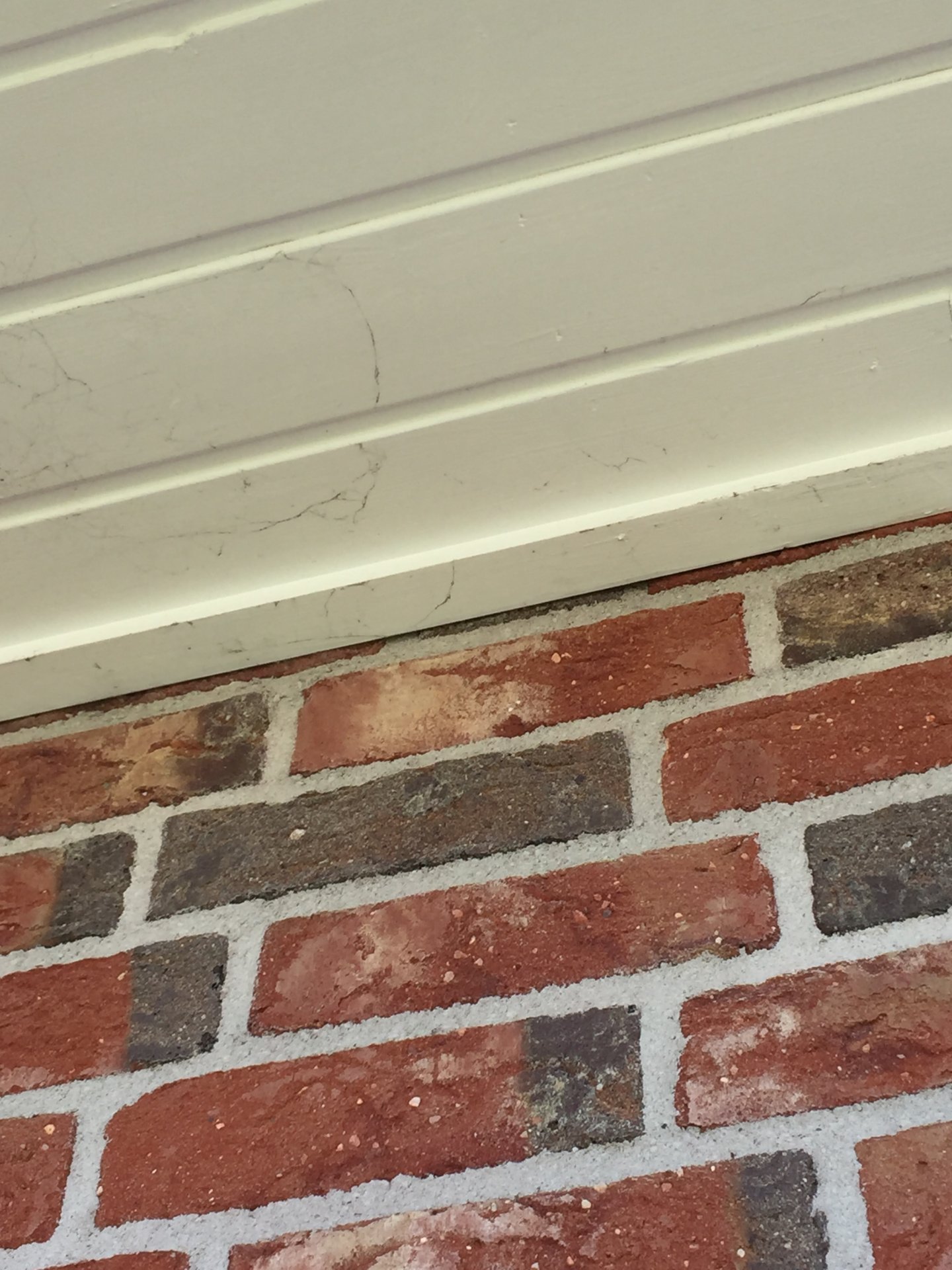

    Ich habe mal eine Frage,
    bei meinem Haus befindet sich rundherum zwischen Dachüberstand und Klinker eine Fuge, mal größer, mal kleiner. An einer großen Stelle fliegen ständig Wespen hin und quetschen sich zwischen Klinker und Dachüberstand durch. Ich habe mir überlegt die Fuge mit einem Kompriband zu verschließen für die kleinen Plagegeister. Kann ich das machen oder muss die Fuge zur Belüftung offen bleiben? Ansonsten könnte ich vielleicht in mühsamer Kleinstarbeit alternativ Fugenlüfter nehmen und dazwischen stopfen, dann käme ja noch etwas Luft durch.
    Habe zur Veranschaulichung mal 2 Fotos gemacht, eines weiter weg zur Orientierung und eines weiter rangezoomt fürs Detail.
    Ich hoffe, jemand kann mir weiterhelfen, da ich im Prinzip keine Ahnung von solchen Sachen habe. Oder soll ich mal meinen Bauunternehmer (Hausbau ist 3 Jahre her) fragen?
    Viele Grüße
    baumuckel

    Kannste machen - Kompriband ist luftdurchlässig. Davon ab ist es da eh nicht luftdicht abgeschlossen

    So dicht das da keine Wespen mehr durch kommen kriegst du es eh nicht. Lass die Wespen, im Herbst sind sie weg.

    Wir haben aber nen 1,5 jährigen Sohn und es ist genau bei unserer Terrasse. Werde es mit dem Kompriband versuchen...
