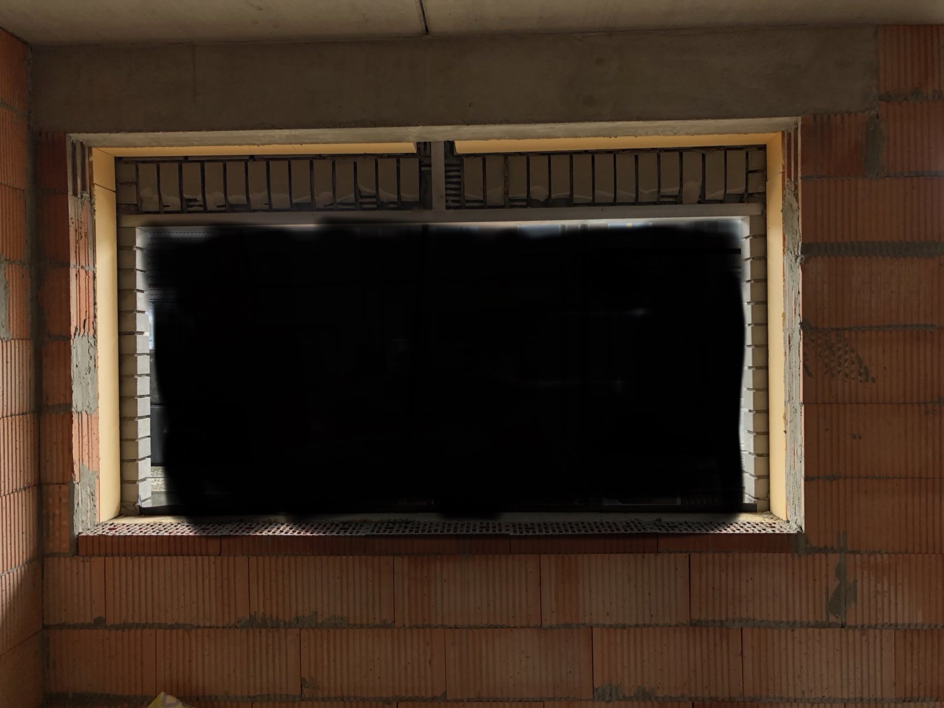

Diskutiere Klinkerziegel auf innen liegender Seite abgebrochen im Außenwände / Fassaden Forum im Bereich Neubau; Hallo, Ist es normal und unproblematisch, dass die Klinkerziegel auf der innen liegenden Seite abgebrochen sind (siehe Klinker oben auf dem...

    Ist es normal und unproblematisch, dass die Klinkerziegel auf der innen liegenden Seite abgebrochen sind (siehe Klinker oben auf dem zweiten Bild)? Von außen sieht alles einwandfrei aus, nur von innen sieht man, dass die Ziegel abgebrochen sind aber hier kommt eh noch der Rolladenkasten und Dämmung dran, sodass man nachher nichts mehr sieht. Ist das so okay ? DAE9029D-D0CA-4366-82FD-BB28257416A8.jpeg 780EFB96-1A12-4FFF-9E11-FC4145A983BA.jpeg

    Ja das ist so Okay! Sie sollen nur eine Mörtelschicht über die gebrochene Steine und Winkeleisen anbringen...

    Warum haben die denn die Steine angeklopft?

    Weil sie nicht sägen können oder wollen, ich gehe nicht ganz mit @Yilmaz :winkenda es sich um Kammer Klinker handelt, stellt dies einen Mangel dar.

    Die Steine müssen hier ausgeschnitten werden da Winkeleisen eingemauert ist. Dieser bereich verwindet im Rollladenkastenhöhe. Eine Glattstrich mit Mörtel und gut ist es...
    @SIL Mangel? Kannst du begründen?

    Wenn du mit Mörtel sämtliche 'Taschen' verschließt und diese Hohlräume alle auch mit sauber 'zu bekommst' -was ich technisch ausschliesse, kannst du das so lassen.Wenn ich den Schalenaufbau dort richtig interpretiere,gibt es eine Dämmung, da dort augenscheinlich nicht ( allerdings ist das Foto dort 'merkwürdig' es liegt ein HLZ dahinter),diese Kanten neigen immer zum 'kondensieren' bzw zu Rissen in der Kombination Stahl plus Klinker ( -jegliche unnötige Schwächung ist zu vermeiden ( der HLZ scheint auch offen) und wenn dort wirklich noch der Rolladenkasten sitzt, das Konstrukt ist mir nicht ganz schlüssig....Oder sind was ich als HLZ sehe auch Klinker ?dann wäre das eh kalt :confused:
    Der Stahlrahmen ist ja schon drinnen..Der rechte neben dem Teiler wâre dann ja 90° verkehrt..
    Warum dort überhaupt Klinker dann

    @Yilmaz das irritiert mich gerade du hast stehend Klinker in der Aussenansicht ,innen auch stehend und dahinter mit Lochung von innen sichtbar die Lage :confused: eben und schau Mal auf das Foto von innen das sind doch 2Reihen Lagen eine um 90° verdreht, wo kommen die sichtbaren Fugen in der hinter liegenden Lage her? Oder sind dort 2 'halbe' Klinker ?

    @SIL Die sind schräg angeschnitten, daher täuscht das.

    Das würde bedeuten der Stein direkt am Teiler des Rahmen ( rechts) ist reduziert auf vllt die Hälfte und daneben voll mit Anschnitt weiter ..
    .das gibt die selbigen Risse wie bei dir....zumal hier ja auch direkt aufgemörtelt wurde :winken

    Unsinn, wieso sollte das Risse geben? Hab die Situation ähnlich, keine Risse an dem Sturz :)

    Was Du meinst, ist was ganz anderes - da ging es um den Verbund Stahlbetonsturz mit dem Klinkerhalter.
    Hier geht es um angechnittene Klinker - woraus sollen da Risse entstehen?

    Okay also verstehe ich richtig, dass das kein Problem ist? die Abplatzungen der Klinkerziegel sind über allen Fenstern, wo eben die Ziegel senkrecht verbaut sind. Ich glaube einfach, dass die Lieferung der Ziegel teilweise kaputt war und man das eben an den Fenstern sehen kann, weil man hier die Steine von hinten sehen kann, da hier keine Wand dazwischen ist.

    Das kann ich kaum glauben, die haben die Ecken aus irgendwelchen Gründen abgeschlagene.

    Das ist ja geschnitten

    Warum werden die steine denn an dieser stelle geschnitten oder abgeschlagen ? wenn man sich die steine von außen, also der fassadenseite, aus anguckt, sind sie in voller länge verbaut, sieht man auch auf dem foto.

    Weil dort der Tragrahmen aus Stahl sitzt und von innen ihr Raffstore/Rolladenkasten dagegen steht, es gab dort vermutlich ein Problem oder eine Nichtbeachtung der Ausladung des Rahmens, die ganze Fassade einige cm weiter vor und dies wäre nicht so sichtbar , eruiert dann aber auch tiefere Laibungen etc

    Sieht man auch an dem Ziegel links, wo der Tragwinkel in die Leibung einbindet.
    Es gibt das ganze auch mit Einhängern, die sieht man dann nicht, weil dort die Steine mit Edelstahlankern in den Stoßfugen gehalten werden.
    Im Grunde ist das bei Dir unproblematisch, der guten Ordnung halber sollen die das aber mal von hinten glattmörteln.
