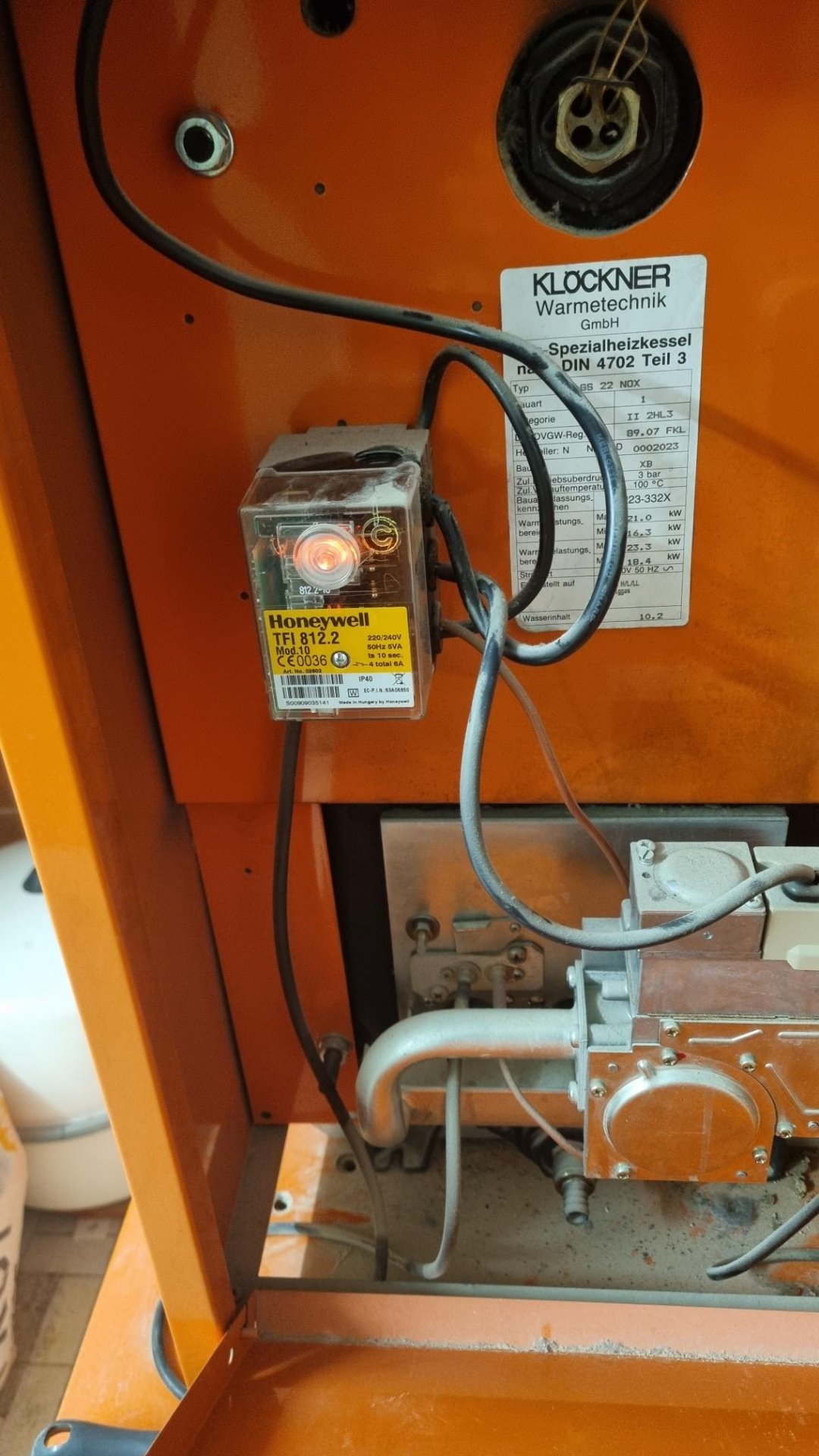

    Moinsn,
    mein Klöckner Gas Brennwertkessel GS22 schaltet sich mind. einmal am Tag von alleine aus und der Feuerungsautomat blinkt rot.
    Wenn ich anschließend auf den Knopf drücke schaltet sich die Anlage wieder bis zur nächsten Abschaltung wieder an.
    Wisst ihr woran das liegen könnte?
    VG

    Ziemlich eindeutig daran, dass der Feuerungsautomat einen "nicht sicheren" Zustand detektiert hat. ;)
    Das kann aber eine Vielzahl von Ursachen haben:
    - Ionisatiosüberwachung (von verschmutzt bis Elektrode am Ende)
    - Gasdruckprobleme
    - defekter Feuerungsautomat
    Auf jeden Fall nichts, was ein Laie einfach herausfinden und beheben könnte, ganz besonders nicht bei einem Gaskessel.
    Ich würde einmal ne Kesselwartung durchführen lassen (wann war die letzte? Schmutz ist mit etwa 50% Wahrscheinlichkeit eine Ursache), und wenn das nicht hilft nächstes Jahr auf WP umsteigen. ;)

    Meistens ein Zündungsproblem. Bestell einen Fachmann für die Reparatur / Wartung
