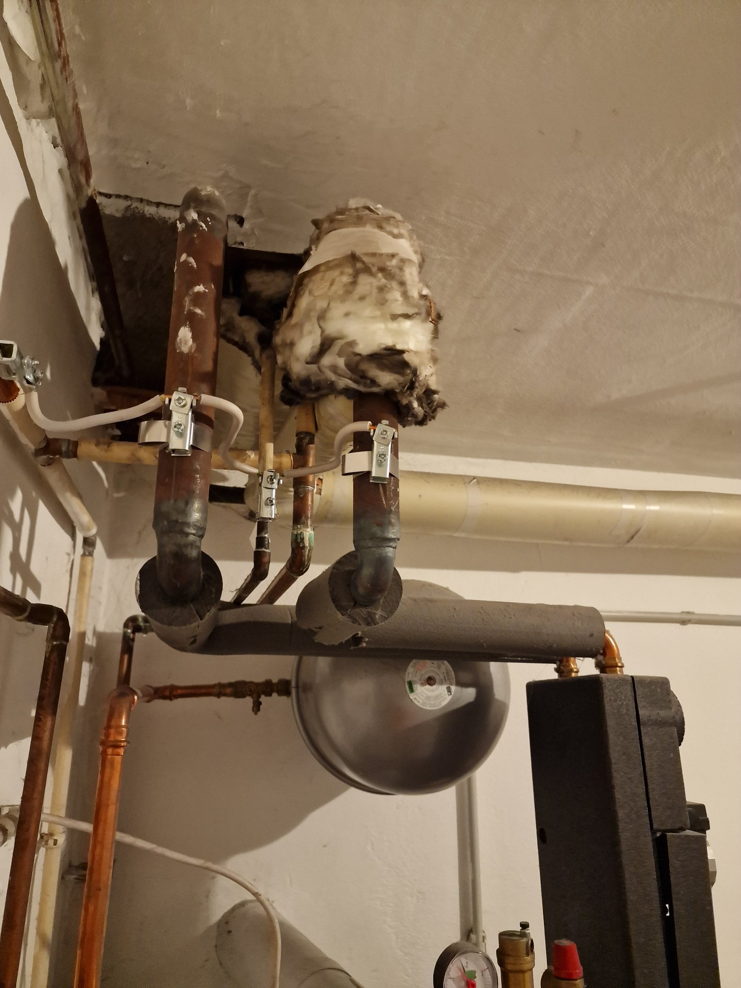

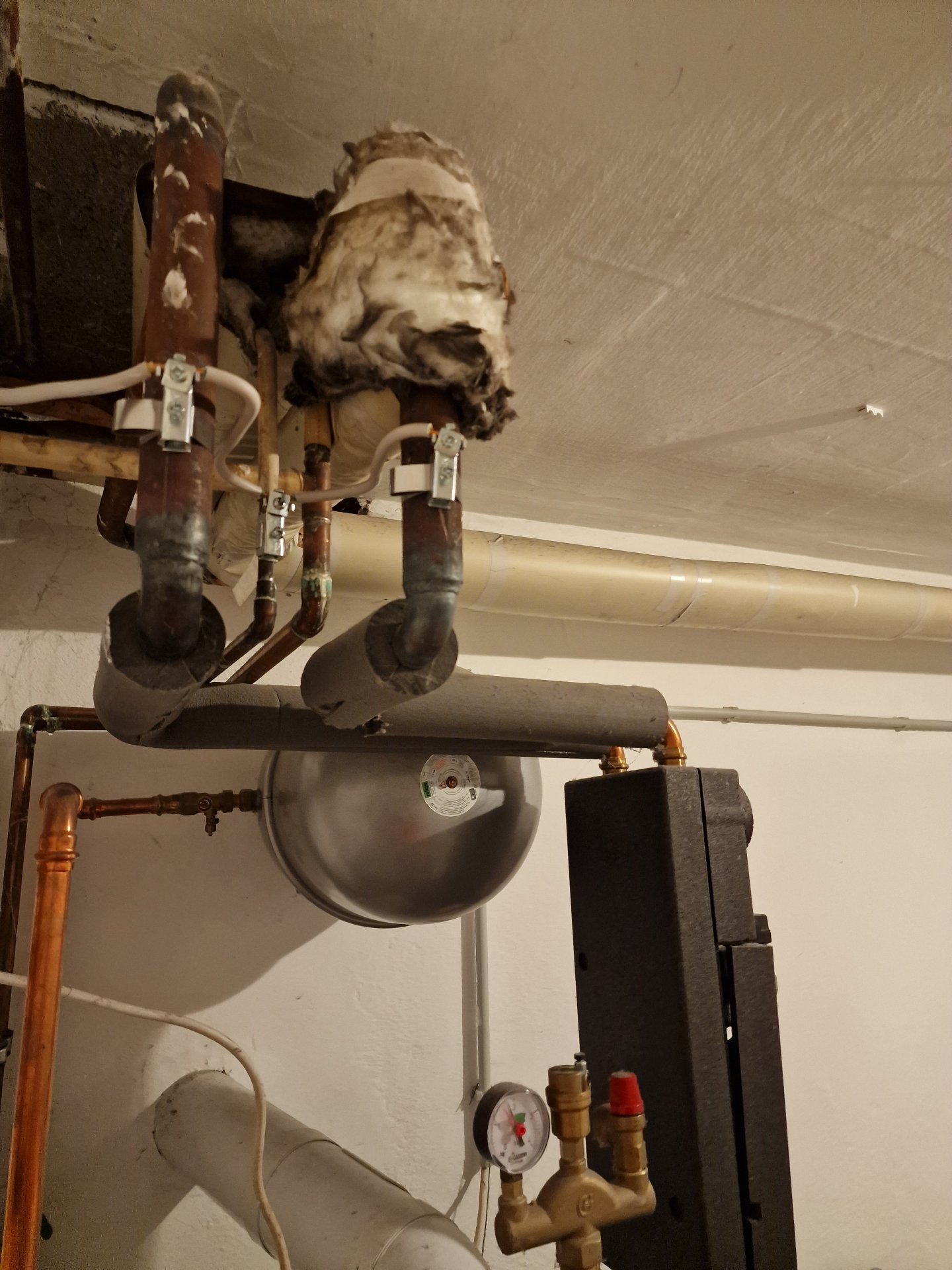

    mache mir wirklich Sorgen um unsere Gesundheit, haben 2 Kinder. Wir besitzen seit 9,5 Jahren ein Haus von 1972 und im Heiz/Wäschekeller liegt am Heizungsrohr KMF frei. Hier wird natürlich Wäsche gelagert, getrocknet und gewaschen.
    Mich hatte das nie weiter interessiert da ich nicht wusste das diese Krebserregend sein kann.
    Bis ich dies vor einem halben Jahr gelesen hatte.
    Es wurde eine Probe entnommen und eine Raumluftanalyse durchgeführt.
    Es ist KMF mit WHO Fasern in der Raumluft konnten keine Fasern KMF/Asbest nachgewiesen werden.
    Ich finde niemanden der mir dies beseitigt, oder isoliert kann mir da jemand aus dem Forum weiterhelfen.
    Seit nun einem halben Jahr würde ich diese Stelle gerne schließen, selber traue ich mich nicht dran, da ich Angst habe eine Unzahl an Fasern freizusetzen.
    Vielleicht könnt ihr mir weiterhelfen oder habt einen Tip für mich.

    Wenn getestet und bestätigt, kann man unter den angezeigten Schutzmaßnahmen für KMF die Wolle entfernen und entsprechend den Vorgaben entsorgen.
    Das heißt PSA und entsprechend dafür sorgen das "staubarm" von dem Rohr zu entfernen und danach gründlich nass den Raum unter PSA säubern. Natürlich vorher alles entfernbare entfernen....
    Oder Unternehmen beauftragen zur Entfernung und Neuisolation der dann offen liegenden Rohren...... mit dem Hinweis auf den Befund.... Im hinteren Bereich des Raumes ist auch die isolierung zu sehen die sollte dann gleich mit gemacht werden....

    Früher hat man das eingegipst. Das war hier vermutlich auch mal so, bis irgendwer die neue Heizung eingebaut hat.
    Gipsbinden gäbe es noch, verwendet aber womöglich keiner mehr.
    Wenn man da nicht selbst dran will, dann könnte man einen Heizungsmonteur fragen. Die sollten das können und sind KMF vermutlich schon sehr oft begegnet. Das ist nur für die leider kein sehr interessanter Auftrag.

    Hallo danke zusammen, für eure Antworten.
    Habe sie jetzt entfernen lassen mit Faserbindemittel und Industriestaubsauger.
    Danach den Raum feucht gereinigt und gelüftet so gut es ging.
