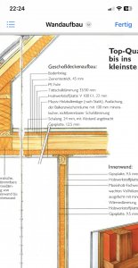

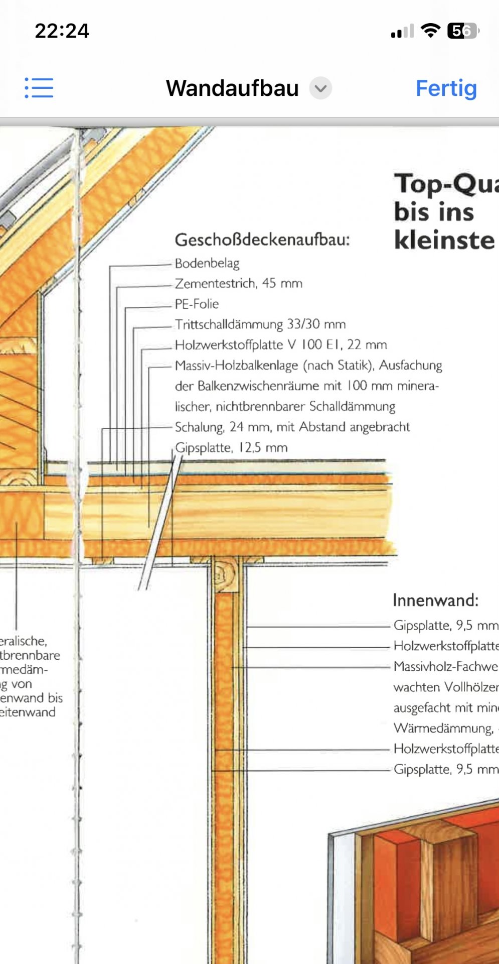

    Anbei mal den Wand- und Deckenaufbau
